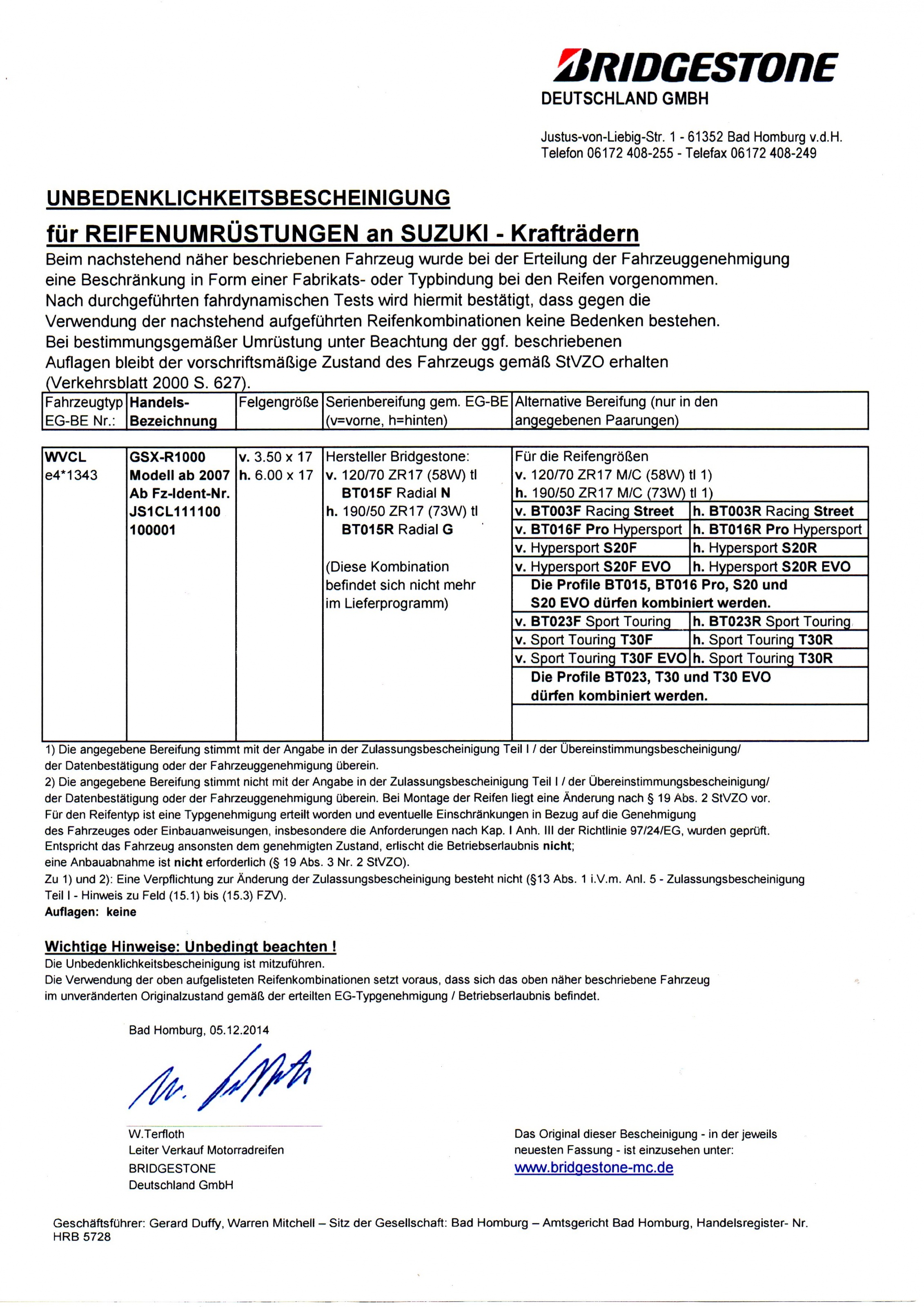

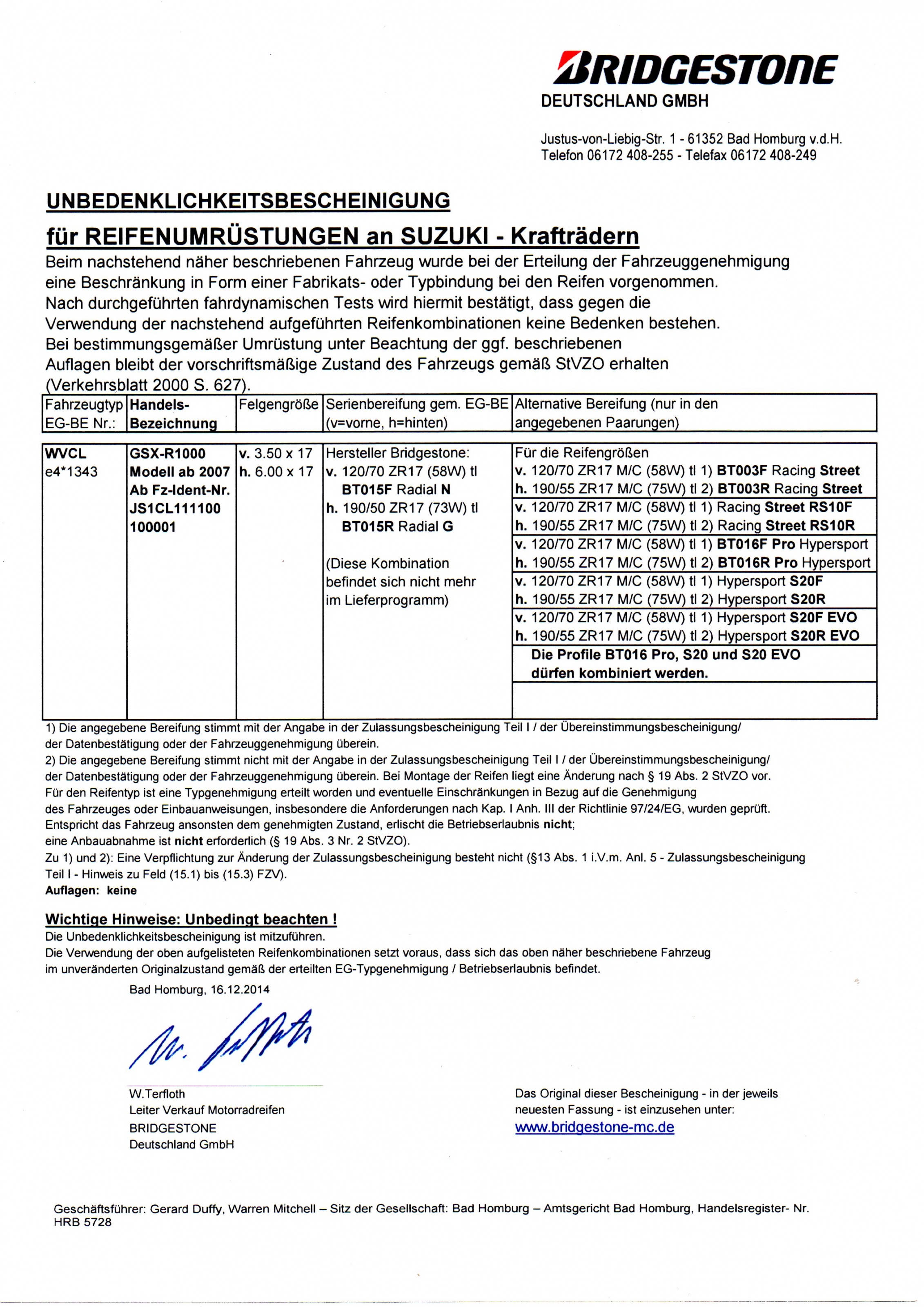

Servus!
Hier mal was offizielles da es woanders ja Thema war und ich denke es hilft mit Sicherheit mal dem ein oder anderen!
Anbei die UNBEDENKLICHKEITSBESCHEINIGUNG von Bridgestone für die GSX-R1000 Modelle ab BJ 2007
für Mischbereifung
Evlt. kann ein Admin ja ein Sticky draus machen!
