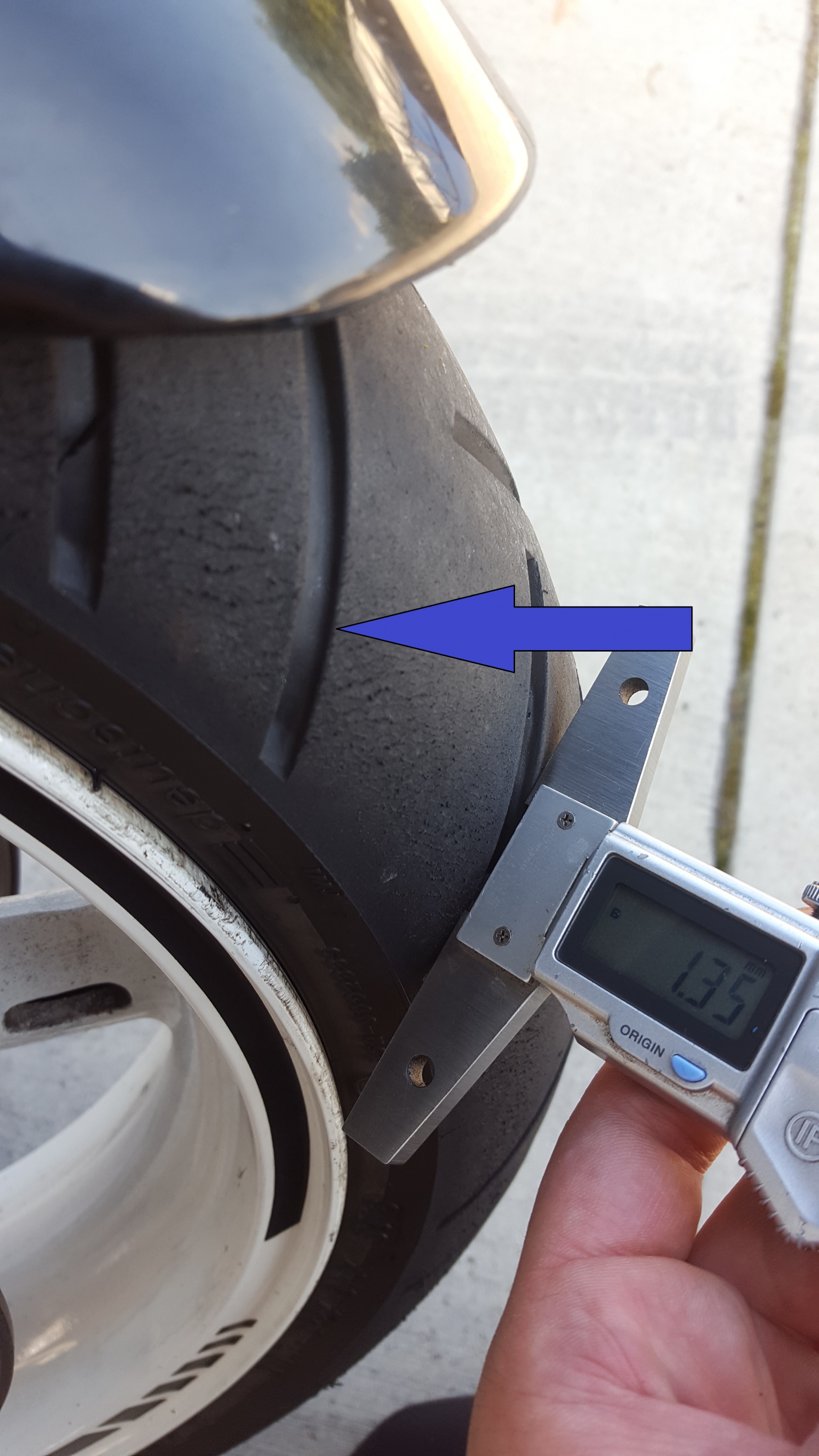

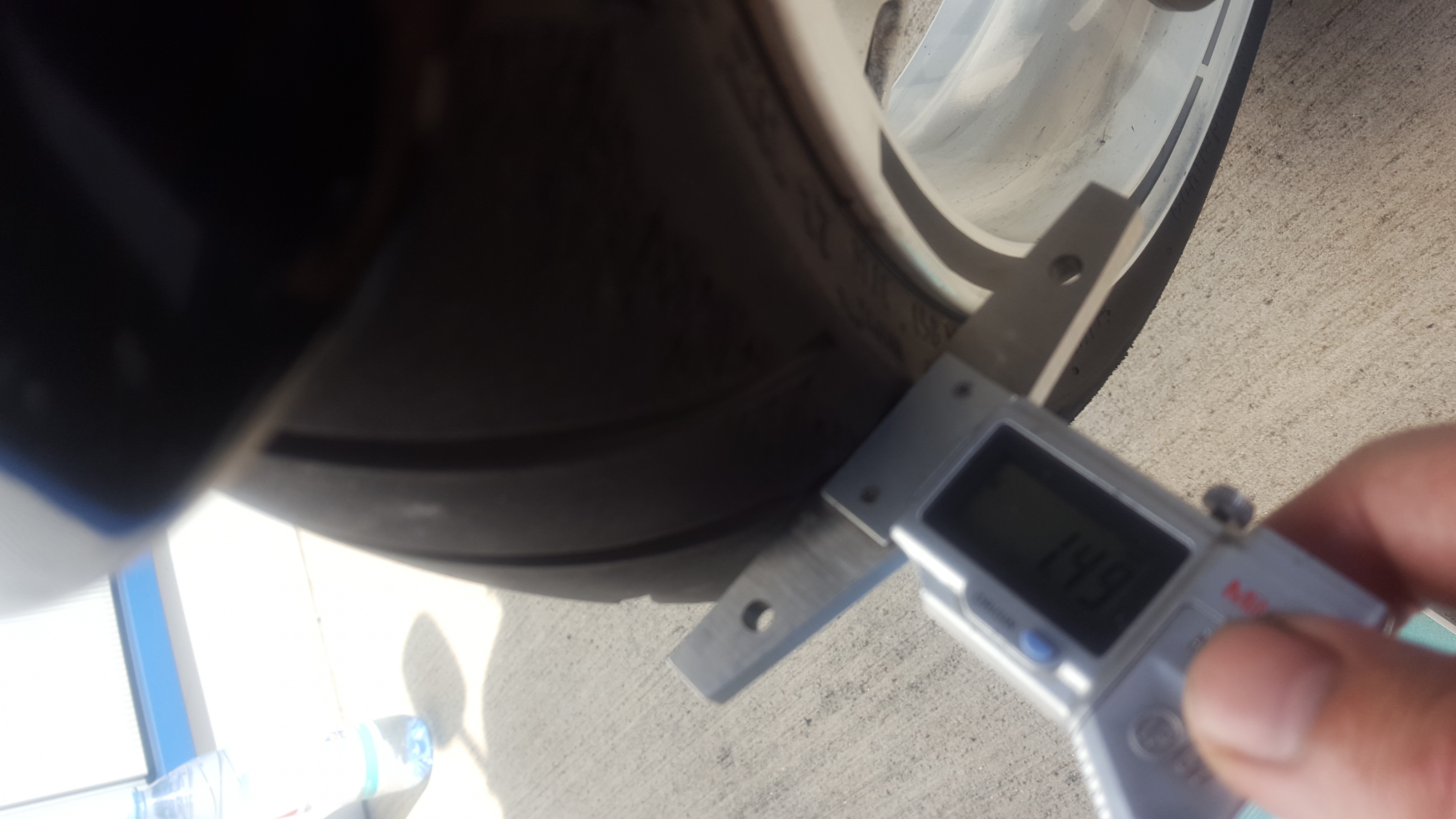

Hä? Da ist doch noch jede Menge Belag drauf! Bei 1,6mm ist Schluss.
Edit: Ich erkenne nichts auf dem zweiten Bild

Mähh. 1.5 wenn man rein zoomed. Mache nach der Arbeit nochmal ein vernünftiges bild

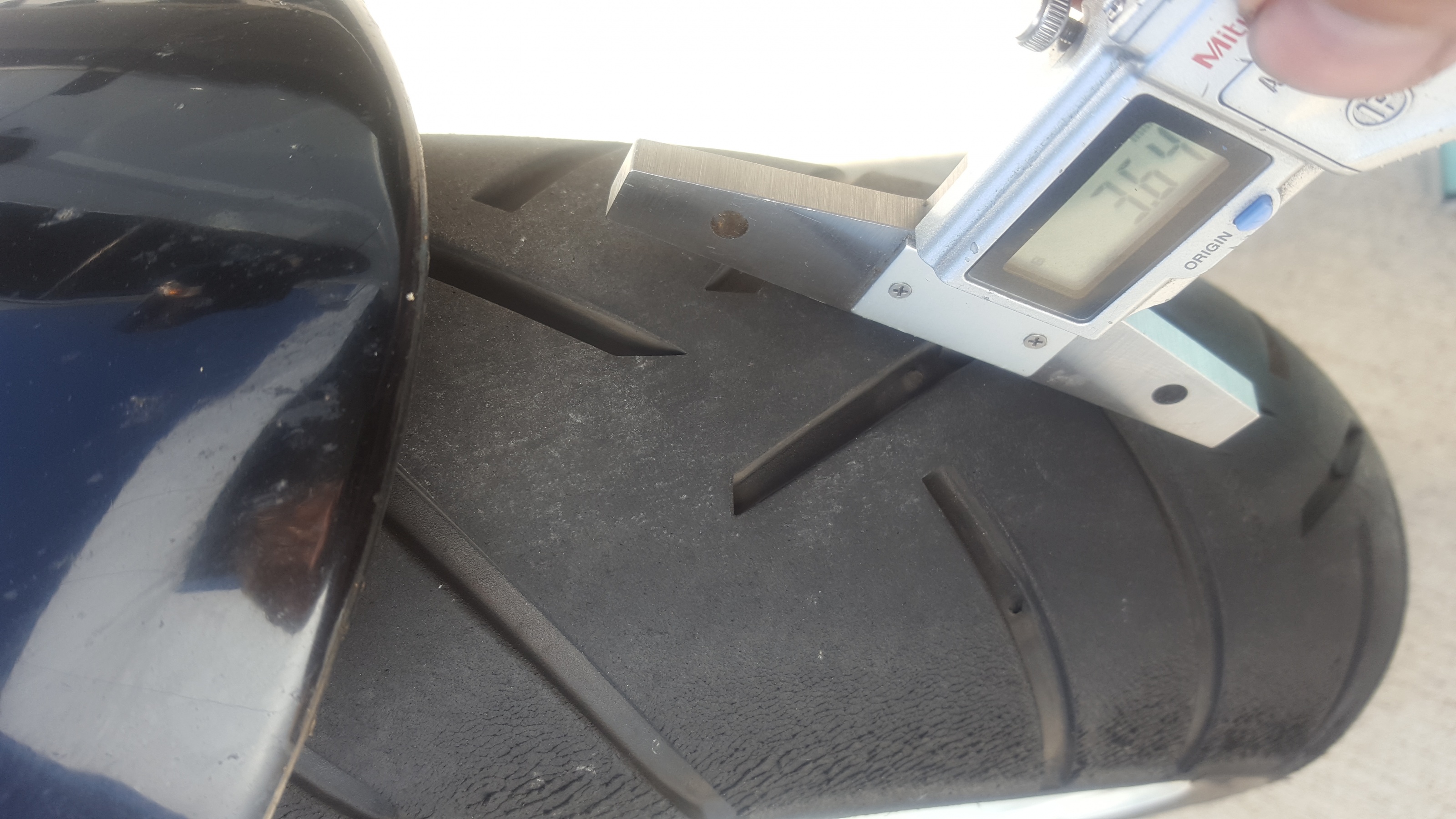

Also die Logik verstehe ich nicht so ganz. Hat nicht jeder Reifen an der Flanke ein weniger tiefes Profil als auf der mitte?
So habe ich das auch im Kopf.
Edit: War grad mal in der Garage, hab seit genau 1000km vorne nen neuen CSA drauf und an den Flanken habe ich jetzt auch 1,8 drauf. Man sieht aber auch sehr gut, dass dort generell (neu) die Profiltiefe deutlich weniger ist. An dem Moped meines Bruders sieht man es auch gut am Pilot Power das an den Flanken die Profiltiefe geringer ist und er ist noch Anfänger und seine Flanken sehen noch Recht jungfräulich aus.

Neureifen CSA3 vorne an der Flanke hat der 3,2mm. Gerade gemessen
Ja, aber auch da muss er laut Rennleitung 1.6mm aufweisen. Davon abgesehen ist es mir egal wenn er mittig eine Glatze hat, aber am Vorderreifen an der Flanke habe ich ein eher schlechtes Gefühl ;)

Hab mir gerade deine Bilder angeschaut. Auf dem ersten Bild ist meines Erachtens zu sehen, das dein Reifen anfängt aufzureissen. Bedeutet falsch eingestelltes Fahrwerk, Und die Ribbelchen kommen, wenn die Karkasse noch Kalt ist, aber der Reifen stark beansprucht wird. Mit anderen Worten, Fahrwerk in Kombination mit Luftdruck :D

Uh, Luftdruck passt wie gesagt, und da auf meiner Hausstrecke manchmal Trekker fahren, fahre ich sie erst einmal langsam ab und wärme den Reifen dabei schon recht sanft an
Und die meißten Kilometer habe ich am Wochenende bei 30° gemacht
Aber wenn ich ehrlich bin habe ich das Fahrwerk noch nie eingestellt. Beim Kauf hat mir der :) es einmal eingestellt und ich hatte keine Probleme damit, zumindest vom fahren her. :confused:

Du kannst einen Rat annehmen, oder auch nicht :D Aber eine alte Hasen Weisheit: Reifen lügen nicht ;)
