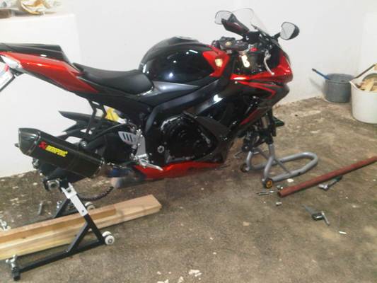

Hallo Jungs,
da laut testberichten der s20 TOP! sein soll hab ich mich hinreißen lassen und mich von den mpp 2 ct getrennt (nebenbei bemerkt auch wie ich das beurteilen kann TOP reifen!)
Nun mein kleines Problem - Reifen abmontiert ab zum Reifenjolly und der zog mir die Reifen für 257 euronen auf.
Wieder zuhause montierte ich die Reifen und mir ist aufgefallen das ich die vordere Felge ja nur in einer Seite montieren kann (stimmt?) aber dann der Pfeil auf dem Gummi in die Falsche Richtung zeigt :)
Jetzt nehme ich mal an das der Reifenhänder meines vertrauens nicht darauf geachtet hat ob die felge so oder so montiert werden kann o0?!
Wenn ich nach dem Profil von hinten gehe schauts ja nicht so schlecht aus...aber denke eher ich werde ihn nochmal runtermontieren und zum reifenjolly fahren ^^
ging ja zu einfach

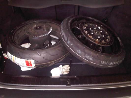

meine Kleine ohne schuhe
die neuen s20 schlapfen sind da :)

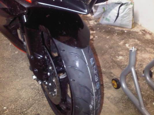

vorne montiert

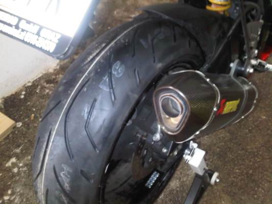

hinten montiert

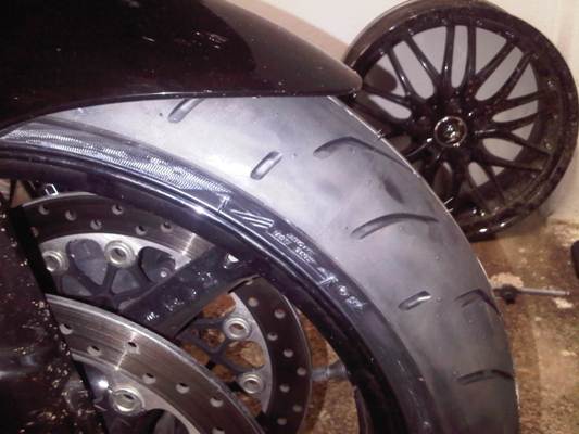

Laufrichtung?!
hätte ich gerne bestätigt von euch...was eigentlich eh auf der Hand liegt ;)
werde auch kleine erfahrungsberichte nachundnach reinposten
danke

Entweder hab ich einen am Auge oder beide Profile zeigen für mich in die gleiche Laufrichtung?!
Was soll jetzt an dem vorderen Reifen falsch sein?

Die Laufrichtung der Felge ist auch mit einem kleinen Pfeil auf den Speichen zu erkennen. Aber an deiner Stelle würde ich nach der Korrektur die Werkstatt wechseln.

das letzte foto zeigt den vorderen reifen...dort ist der pfeil in die rückwärtsrichtung..
ich bin auch nach profil gegangen deswegen mein verdutzen....wenn du bei google nachguckst sieht man glaub ich das es gegenverkehrt sein sollte...
der pfeil sollte schon vorwärts zeigen oder?! der hintere passt...
naja der händler ist sonst top...gute preise alles sauber...denke nur das er sich wegen der 2 bremsscheiben gedacht hatte es sei egal...hätte aber auch beim alten nachsehen können...
@racer rico also ist der vordere falsch oben oder?
wenn ich mir das so anschaue ist meiner kehrverht :D

Also wenn ich mir so meinen vorderen Reifen anschaue, dann ist deiner tatsächlich falsch rum. Das Profil geht "nach oben". Bei dir geht es aber "nach unten". Da ist deiner Werkstatt tatsächlich ein Fehler unterlaufen.

Du verwirrst mich :D
Gleich geh ich in die Garage und schau nach. Aber auch bei allen Fotos die ich im Internet gefunden habe sind die Reifen so wie bei mir auf dem Foto zu sehen montiert.
Und wenn ich Tinpa`s Foto auf vorne umdenke.....sind die auch falschrum :D

das wär lässig :D geh doch mal schauen :D hast ja sonst nix zu tun oder? die deutschen sind eh schon draußen ;)
ja das ist mir auch sofort aufgefallen bei tinpa mal sehen was er dazu sagt...
aber eigentlich gibts keine diskussion -> in pfeilrichtung - sonst is verkehrt! oder?

Jepp, dein Vorderreifen ist defenitiv falsch rum drauf.
Ich weis zwar nicht welche Auswirkungen das aufs Fahrverhalten oder bei Nässe hat, aber ich möchte es erlich gesagt auch nicht ausprobieren.

ich würd das auch nur ungern ausprobieren...
ich tausch ihn mal aus - bin auf tinpas antwort gespannt!

Hinten ist er richtig montiert und vorbe falsch! Oder hast du die Felgen falsch montiert?!? Sonst musst der Reifen gedreht werden!

also die felge kannst ja nicht falsch montieren...der bolzen geht ja sonst von rechts nach links nicht rein - oder seh ich das falsch? aber wenn bei der felge auch ein pfeil ist dann seh ichs eh

puh, da bin ich mir jetzt garnicht zu 100% sicher, die Steckachse geht nur in eine Richtung rein ja aber die Felge kann man glaube ich einbauen wie man will. aber dort ist auch ein kleiner Pfeil drauf.
Christopher
Der Reifen ist korrekt aufgezogen, das Rad ist falschrum drin.
Sieht man am letzten Bild, zum einen geht der Bogen den die Speiche in die falsche Richtung und die Beschriftung auf der Speiche schaut nie nach rechts sondern immer in Fahrtrichtung nach links.

Auf einer der Speichen der Vorderradfelge ist ein kleiner Pfeil der die Laufrichtung anzeigt. Suche den mal und schau dort nach.
Das Vorderrad kann man sehr wohl falschherum einbauen ;)

Mein Reifen ist auf dem Bild auch verkehrt herum! Hab den im Eifer des Zusammenschraubens fälschlicherweise nach Profil eingebaut. Der gehört anders herum rein. Wenn man von oben auf den Reifen blickt zeigen die "Pfeile" im Profil zum Heck. Ich hoffe das klärt alle Unstimmigkeiten.

Jetzt verwirrt ihn doch nicht noch total. :D Die Laufrichtung vom Reifen ist definitiv falsch. Frage ist jetzt halt nur, ob nur die Felge verkehrt herum montiert ist oder der Reifen auf der Felge. ;)

Monzta ... mit deiner Frage verwirrst du ^^
der Reifen ist korrekt aufgezogen, er zeigt nur in die Falsche Richtung, weil die Felge verkehrt montiert ist.
