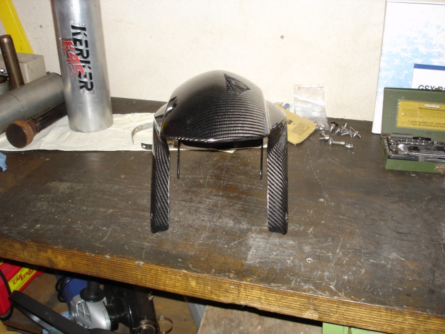

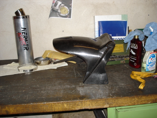

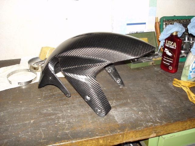

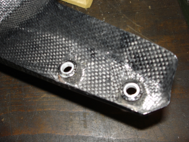

Genau so habe Ich es auch gemacht.....
werde Ich Mir auch selbst einsetzen....
musst nur dran denken die Kanten wieder neu zu versiegeln....
sonst kann es passieren dass Wasser eindringt und Dein Carbon auseinander geht....
Hier Meine Teile....
achte drauf dass Buchsen einlaminiert sind ( siehe Bild 4 )
Gru? Roli
