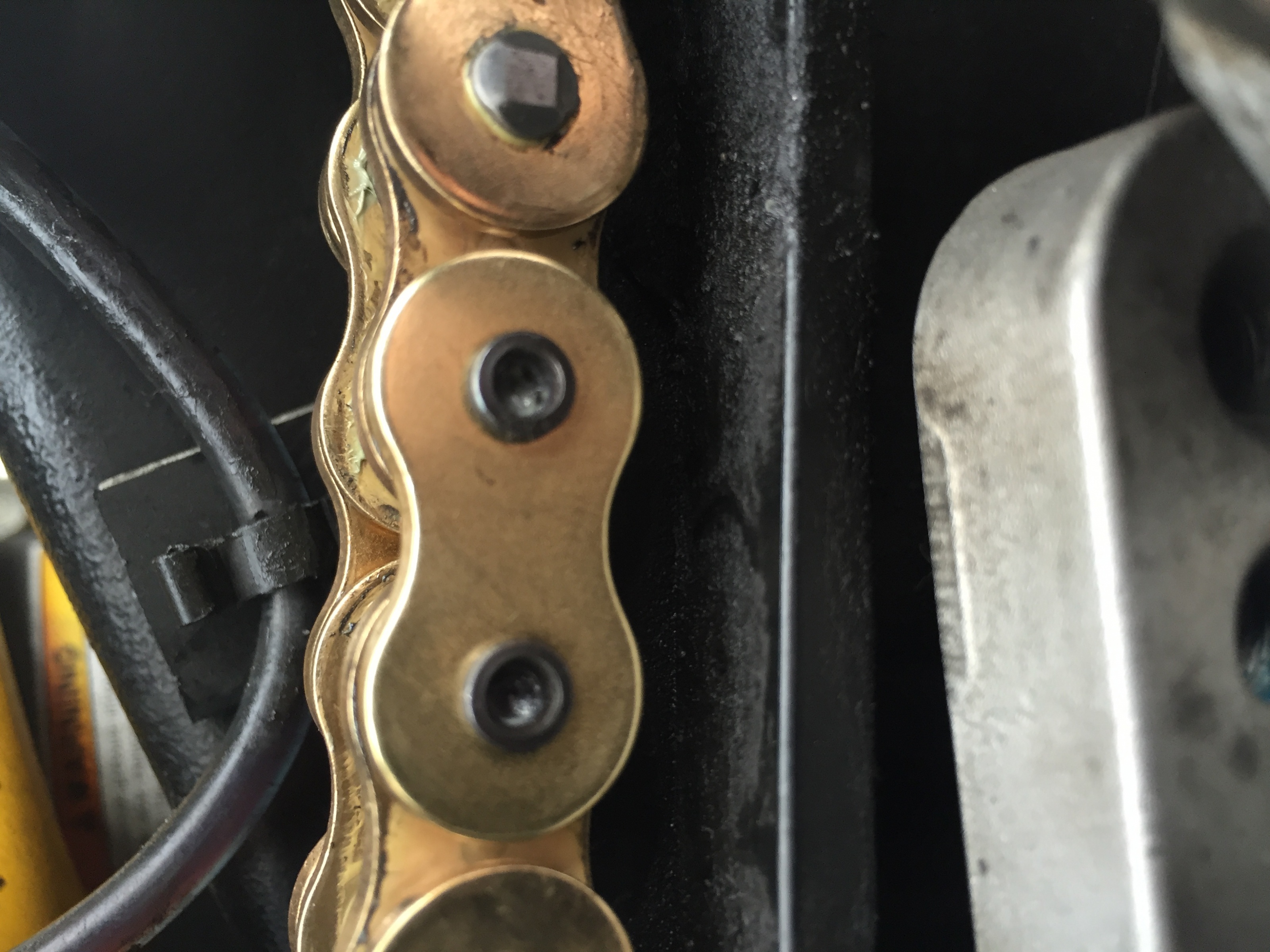

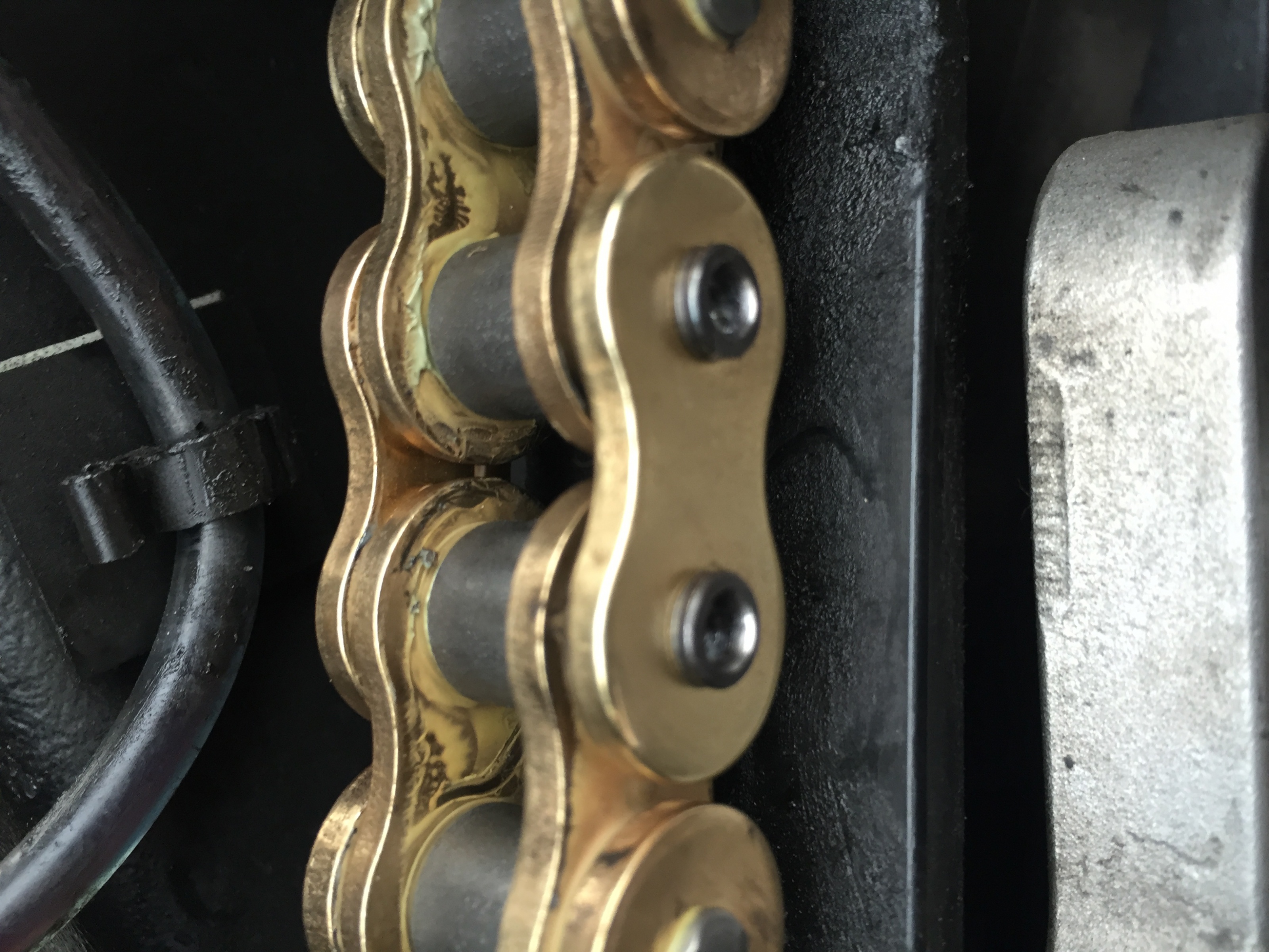

Hallo, habe meine Kette wechseln müssen an meine K8. War für mich das erste mal und daher die Frage um ich die Vernietung richtig gemacht habe? Siehe Bilder:)
Hohlnieten waren es!!!

Sieht gut aus.
auf Nummer sicher gehst du indem du den Durchmesser der unverpressten niete misst und nach dem nieten nochmal die Pressung, welche dann etwas breiter sein sollte.
did hat auf deren hp die werte dazu glaube ich.

Yep, irgendwo habe ich bei meiner ersten DID Kette dazu auch mal Werte gelesen. Mittlerweile mache ich es einfach wie angegeben mit Drehmomentschlüssel, dann wird das "ganz von alleine" perfekt :) Natürlich habe ich trotzdem ein Auge drauf ob sich der Bolzen auch wirklich weitet...

Normalerweise sollte dem Schloss sogar eine Beschreibung beiliegen oder...Zumindest war es beim Schloss zur ERV3 dabei. Da waren die Sollwerte der Vernietung aufgelistet.

Hab das jetzt mal nach gemessen mit dem zollstock, da komme ich aber nur 5mm mit dem gesammten Durchmesser der Niete. In der beschreibung stand das es genügt mit einem Dehmomentschlüssel von 20 N.m die Niete aufzuweiten. Habe es mit 28 N.m getan mehr geht nicht, ansonsten geht der Dorn kaputt. Sieht jetzt immer noch so aus wie auf den Fotos.

du könntest ja mal in die Werkstatt fahren und einen Mechaniker mal kurz drüber schauen lassen?

Die Nietköpfe müssen auf beiden Seiten der Kettengliedwände frei herausragen, da Du leider nur eine Seite fotografiert hast. kann ich auch nur eine Seite bwerten, und die sieht gut aus. Das vernietete Kettenglied sollte genauso leicht und freigängig in alle Richtungen mit der Hand zu biegen sein, wie die Anschlußglieder.
