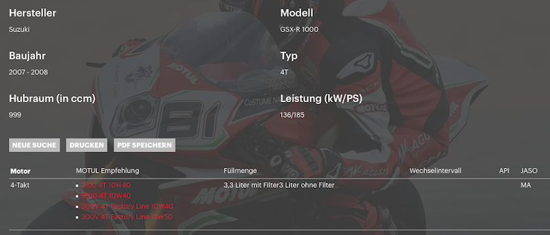

Hallo ich bin auf der Suche nach einem gutem Öl für meine 1000er k7 bin dabei auf das von Motul v300 gestoßen. Wäre das Öl was für die 1000er?In meiner 750 er bin ich immer mit den motul 5100 gefahren, oder wäre das besser für meine 1000er.
Oder was würdet ihr mir empfehlen.

Motul 300V soll wohl das beste sein

Ist das beste Öl von Motul. Fahre ich seit Jahren in der Gixxer:)

Hab das selbe Bike und fahre das Motul 5100 10w40 seit 4 Jahren , 0 Probleme , alles tutti...

kann ich bestätigen. Habe das 300V gefahren in der 750er L1. Immer mal wieder , dass wenn sie kalt war, die Kupplung nicht sauber trennte. Das Problem ist mit dem 7100 komplett weg.

Danke für die schnelle Antwort, dann werde ich wohl zwischen den v300 oder 7100 entscheiden müssen . Danke euch

Falls es hilft, beim 300v sieht der Kanister auch viel schicker aus :D
Mal im Ernst, da kannst du bei beiden Ölen nichts verkehrt machen.... :)
