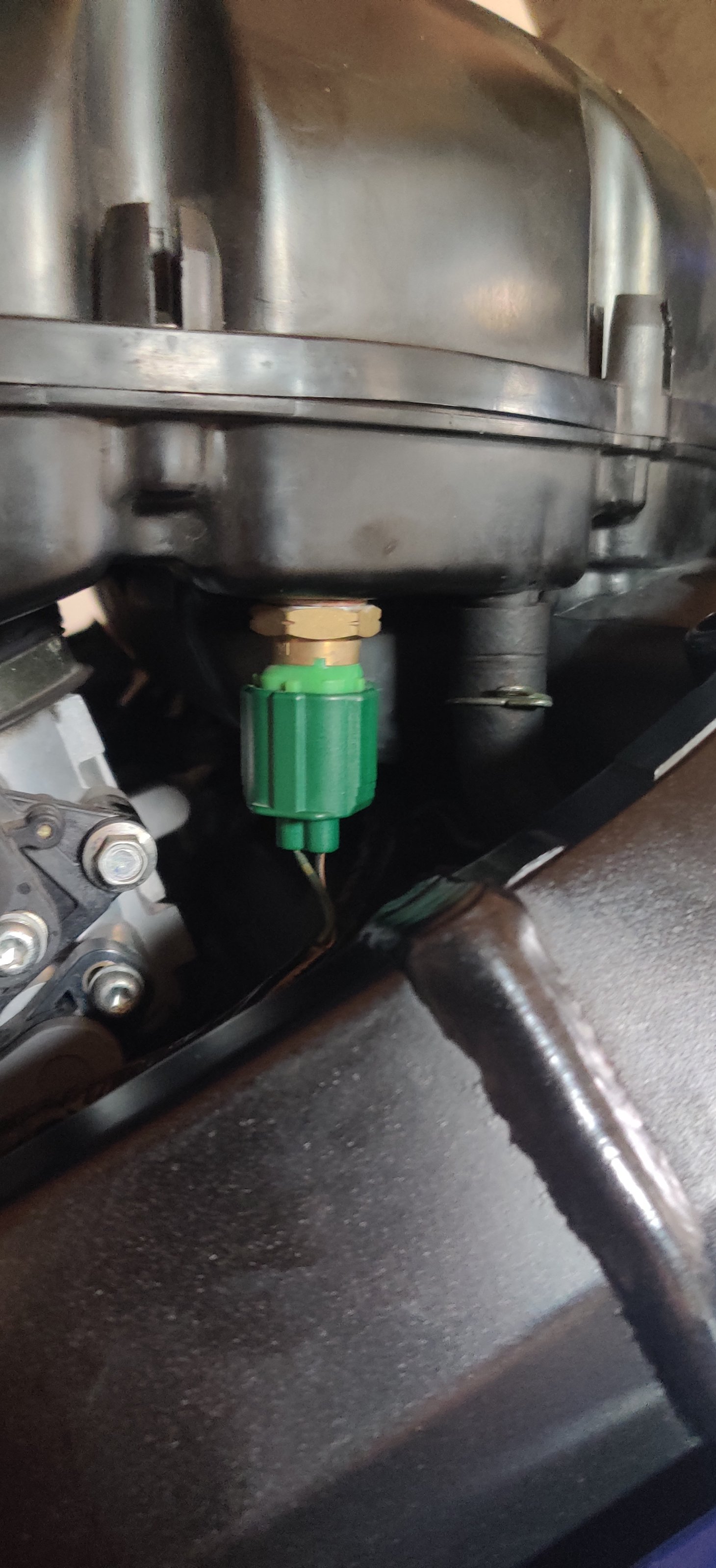

Ich bin zu blöd zum lesen oder mein Steuergerät hat ein Knacks.
Habe diesen grünen Stecker gelöst und dann ging auf einmal wieder alles. Alles zusammen gesteckt und tatsächlich... Wenn ich an diesem Kabel gewackelt hab, war bei der nächsten Zündung wieder alles i.O.
Gibt's hier einen Zusammenhang den ich nicht kenne zwischen diesem Stecker und dem c42?
Racing snail
Racing snail
18.09.2021
3.255
Nee, das ist nur ein Temperatursensor.
Da sich die Dichte der Luft mit der Temperatur ändert und damit der Sauerstoffgehalt einer definierten Luftmenge, wird die gemessen um die Einspritzmenge des Benzins anzupassen.
Suche mal nach einer dicken Gummi Tülle.
Zieh die Stecker auseinander.
Wenn du Seifenwasser findest, versuche alles trocken zu legen und ev. noch etwas mit zusätzlichem Isolierband abdichten.
