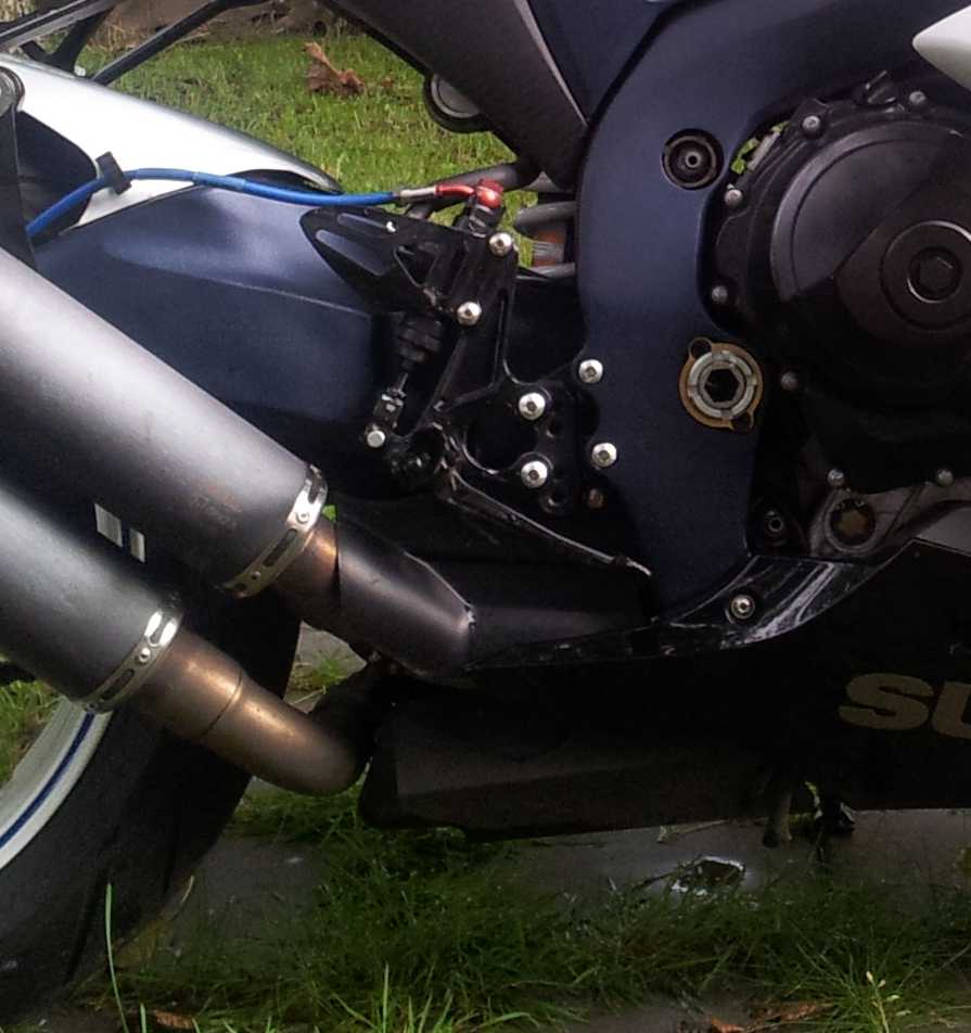

Hab bei uns in der ecke einen beschichter gefunden, will felgen, rastenanlage, soziusrasten, und kettenblatt pulvern lassen...alles zusammen für 120€...
Hab alles soweit vorbereitet. Nun steh ich vor den radlagern die ja raus müssen.
Würd jetzt den lagersitz leicht erhitzen.
Meine frage an die die es schon gemacht haben, fallen die dann freiwillig raus, oder muss ich noch nachhelfen?
Will ja nicht den lagersitz andauernd erhitzen, weil es auf anhieb nicht klappt!

Einfach ein kleineres Rohr durch stecken und gegen die Kante des Lagerinnenringes schlagen, klappt super und neue Lager und Wellendichtringe brauchst du sowieso.
Mit flachen Gegenständen wie Schraubendreher etc, rutscht du ab es muss ein rundlicher Gegenstand sein der mehr Auflagefläche hat.
xxphoenixx
xxphoenixx
16.12.2009
2.179
nicht da wo du wohnst
GSXR 1000 K7
na dann werd ich das mal versuchen ;)
ok, hat geklappt...
felgen auf die herdplatte, sind dann fast von alleine rausgefallen...musste kaum nachhelfen
