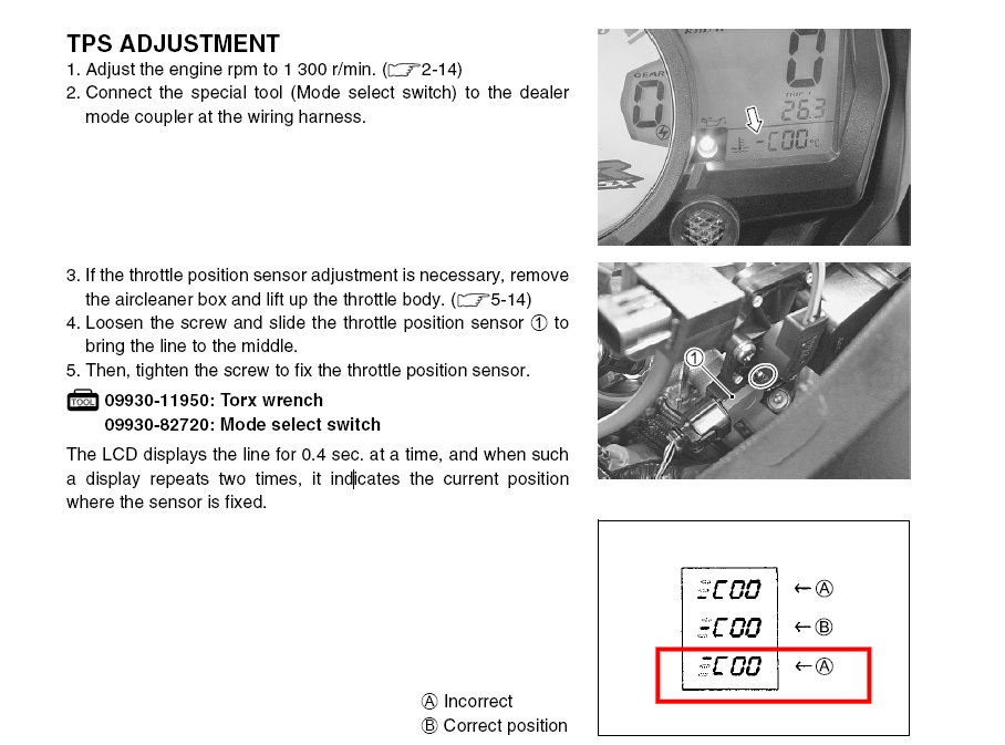

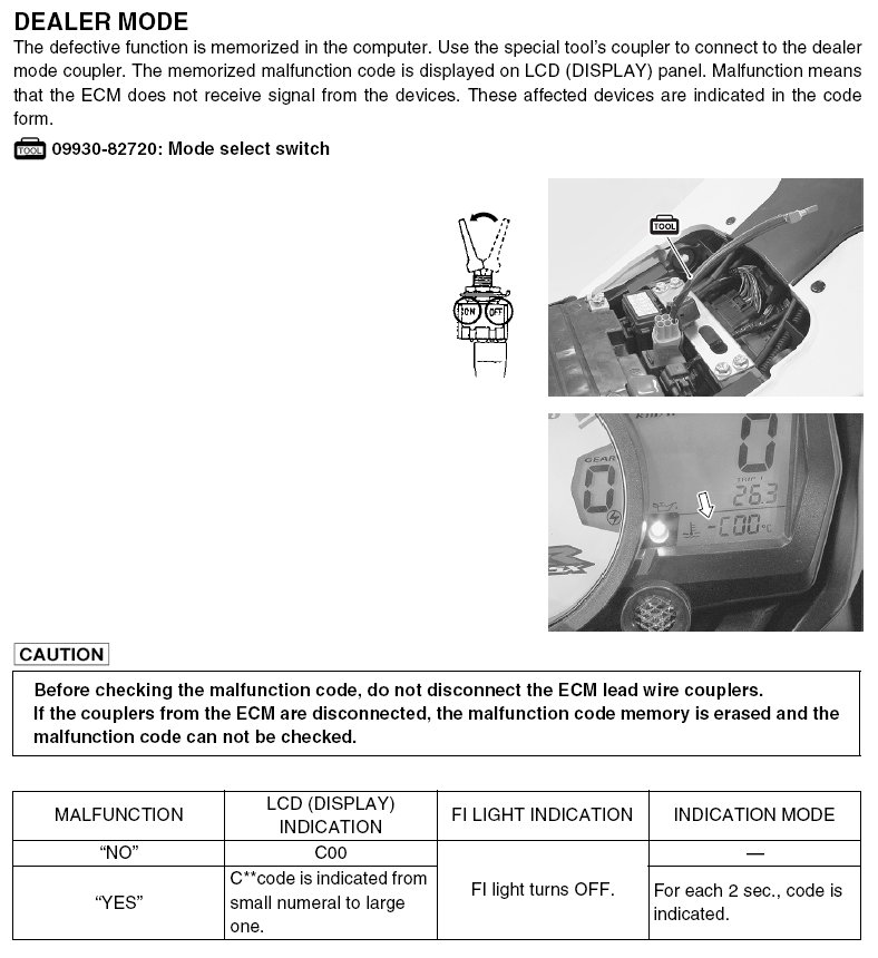

Heute nochmal probiert und die Lampe war wieder an. Fehler hab ich mit iRa mal ausgelesen. Angezeigt wurde mir -C00.

Das "-" stand doch für die Ventile oder sowas?
Gibt es nicht noch "_" und diese Overbar "¯" für : Ventile zu "tief/wenig" und zu "hoch/viel" auf.

der Strich hat was mit der Drosselklappensensor zu tun, es gibt einmal strich oben, strich mitte und strich unten. Normal heißt das das der Drosseklappensensor dejustiert ist.(wie ira schon sagt nur drosselklappensensor anstatt ventile)
Wobei mich aber wundert das die linie in der Mitte ist.
Mach mal die Kabel von dem Drosselklappensensor ab und wieder drauf und dann nochmal an und wenn FI kommt auslesen. Während die Lampe leuchtet. Wenn dus dann immernoch hast, bzw. kein andere Fehlercode kommt musst den Drosselklappensensor mal saubermachen/ justieren.

C00 is KEIN FEHLERCODE!
Die Codes fangen erst bei C11 an und lauten der Reihe nach:

C00 ist sozusagen die "Werkseinstellung" und zeigt nach Auslieferung an, dass kein Fehler im System vorliegt!

es geht ja nich um das c00 sondern um den "-" :rolleyes:
Wegen dem "-" hab ich doch die Bilder angehängt :confused:
Da steht doch dabei, dass ein Strich in der Mitte bedeuted, dass alles im System funktioniert wie es soll!
Bei "-" oben oder unten steht "Incorrect"...also dann würde etwas nicht passen!
ja habs ja grad noch gesehen (is ja noch früh;)), trotzdem sollte die meldung dochnicht permanent kommen, weswegen ich der meinung bin mal die stecker zu ziehen und wieder anzuschließen. vllt. ists nur kondenzwasser oder korossion an nem stecker.
hieße ja quasi:" fehler die drosselklappe is richtig eingestellt... "

das mit den Fehlercodes war klar, steht ja auch innen FAQs,
Drosselklappe, genau so wars ;) "-" = normal , Rest steht ja drunter.
