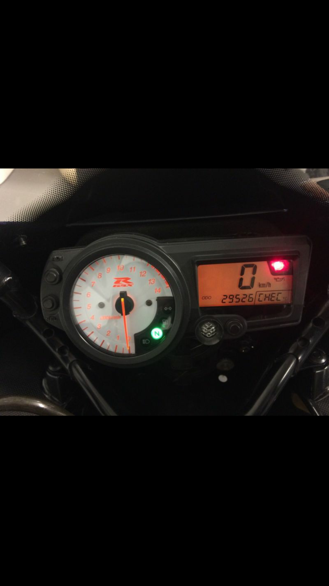

Sers Leute, bin a neuling bei euch also erstmal grias eich ;)
Ich schau mir am Samstag ne 1000er K3 an. Hat 29'km runter. Scheckheft lückenlos etc.
Ich wäre der 3te besitzer, keine rennstrecke etc. Hört sich alles cool an.
Was bedeutet jetzt genau diese Fehlermeldung? Hab hier schon bei den Fehlercodes gelesen "Steuermodul kein Signal"
So jetzt meine Frage. Was genau für n'Steuermodul? Was für probleme machts oder kann ich so überhaupt fahren?
Hab woanders im net auch gelesen dass das bike während diese meldung angezeigt wird nen selbstcheck durchführt, sprich sämtliche sensoren etc abfrägt usw. Manche schreiben es sollte bei eingeschalteter Zündung nach spätestens 30 sek aus gehen, aber hald allerspätestens wenn der Motor läuft.
Werd morgen, bzw heute auch mal zum Suzi Vertragshändler gehen und mir da nen Mechanic aus der Werkstatt schnappen und den mal
fragen was der meint.
Wer hat mit dieser fehlermeldung schon erfahrung gehabt? Was schafft abhilfe?
Danke für jede info ;)

Hi erstmal und willkommen.
Zu deinen Fragen:
Steuermodul= ECM oder verständlicher gesagt Bordcomputer.
Zur fehlermeldung es wird zwar "Chec" angezeigt was aber nichts anderes heist wie "Check" (prüfen). Die wird z.B. auch angezeigt wenn du mit ausgeklappten Seitenständer und eingelegtem Gang die Zündung einschaltest. In diesem Zustand darf (sollte) sich die Maschiene nicht starten lassen. Oft ist zwar der Seitenständer eingeklappt aber durch Verschmutzung des Sensors am Seitenständer bewegt sich dieser nicht was eben als ausgeklappten Seitenständer von der ECM interpretiert wird.
Mögliche Ursachen bei CHEC-Anzeige:
-Motorabstellschalter ist auf off. (roter Notausschalter) falls auf on der Fehler sein sollte einfach mehrmals on - off schalten und sehen ob es nur ein kontakt problem ist auch überbrücken wäre hier möglich (aber nur zum Testen.)
-Seitenständer/Zündverriegelungssystem (Schalter) Funktionfehler. Auch hier überbrücken möglich (aber nur zum Testen.)
-Zündsicherung ist durchgebrannt
-Kabelbaum ECM zum Tachometerstecker prüfen.

Sehr gut danke erstmal ;)
Auf dem bild im inserat sieht man den Killschalter nicht. Hoff einfach mal dass der auf "off" steht. Falls nicht werd ich den hald paar mal umlegen und schaun ob sich was ändert. Zum Thema Seitenständer hilft als evtl dann auch mal bissl Kontaktspray am stecker...werd ich dann auch versuchen.
Falls des alles nix bringt, sollte man bestimmt dann am preis was machen können.
Hab nämlich auch keine Lust, gleich bei besichtigung des halbe Bike zu zerlegen :p
Wird hald auch immer mehr elektronik und des is hald gar ned meins. Dann lieber doch mal zum Mechanic und den drüber schaun lassen.
Wenn ich dann morgen mehr weis, werd ichs glei reinschreiben.
Danke Binks ;)

dark o.... ne hab ich nicht. Seh nur die ganze Tachoeinheit aufm Inseratsbild. Zündung is eingeschaltet und Leerlaufanzeige leuchtet. Unten rechts steht na die Fehlermeldung

Den Fehlercode wie in unseren FAQ ´s hast du ausgelesen oder habe ich das falsch verstanden?
Bei Chec gibt es meines Wissens nach keinen Fehlercode zum auslesen sondern nur bei F1 Anzeige.
Da du ja die Sache nur vom Bild bis jetzt kennst kann es im Idealfall so sein das er die Zündung angemacht hat und dann sofort das Bild geschossen hat. Dann wäre auch das "Chec" (check=kontrolle) zu sehen da der ECM (Bordcomputer) alle Sensoren prüft was ein paar Sek dauert. Sollte aber wie gesgt nach ein paar Sek ausgehen und die Uhr anzeigen.

Würde genau das tippen, was Binks schreibt!
Foto gemacht kurz nach Zündung ein.
Würde mir da keine Gedanken machen :)

Hab ich so noch gar nicht bedacht :D stimmt, das wär der Idealfall. Erleichtert mich grad bissal.
Ist jetzt nämlich das erste Fahrzeug wo ich wirklich n'Batzen kohle in die Hand nimm, und will nicht gleich auf na Bastelbude landen :eek:

Und was ist nun raus gekommen?
A
Alex-R
01.03.2018
19
Landshut
GSX-R 1000 K3
Also, es is rausgekommen dass das Foto wahrscheinlich direkt nach einschalten der Zündung gemacht wurde. Ich war Mega erleichtert! Habs rundum durchgeschaut...Serviceheft komplett, Flüssigkeiten alle neu, Kettensatz neuwertig, Bremsbeläge gut, Lenkeranschläge ohne macken, Gilles Rastenanlage, Akra Carbon Slip on Dämpfer, Kellermann Led-Blinker vorn u hinten (wer auch immer dieser Kellermann is) :D tüv bis Juni 2019, keine groben schnitzer oder kratzerchen. Maschine war leider abgemeldet, aber hab bissl am Grundstück rumfahren können. Super angesprungen, läuft sauber, schaltet sauber... war sehr überzeugt.Bin jetzt der 3te besitzer und freu mich Mega ;)

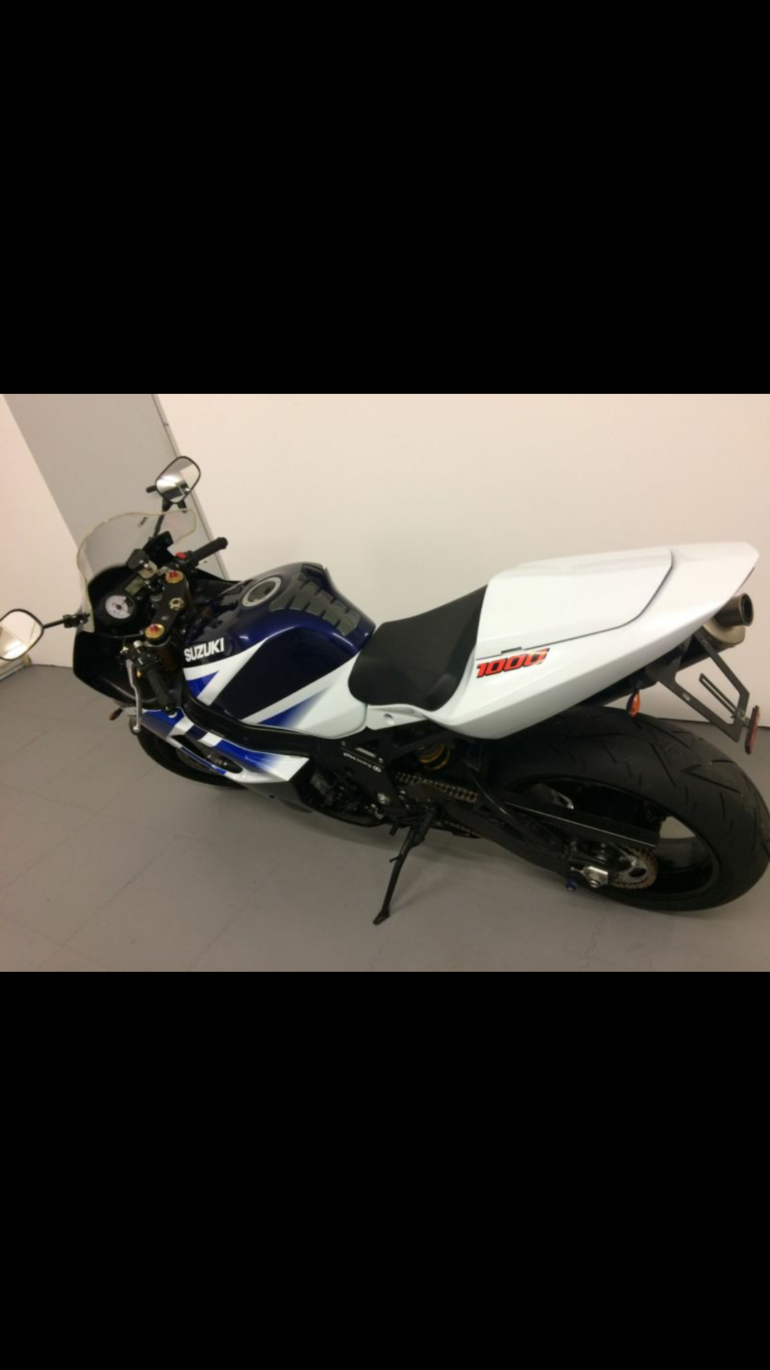

Ach ja, neuer Satz Conti Sport Attack 2 sind drauf! Hat 29500 km runter. Wollt 4250 haben. Bei 4100 sind wir gelandet inkl 120km lieferung.
Was meint ihr? Is ok?

Wird schon passen! Stell mal Fotos rein! Vorfreude ist die schönste Freude!

Würd gern mal bilder reinstellen, auch Prof.bild. Schreib und mach des alles vom Handy und is mega unübersichtlich :bild2: Hilf mir doch bitte mal eben :D
