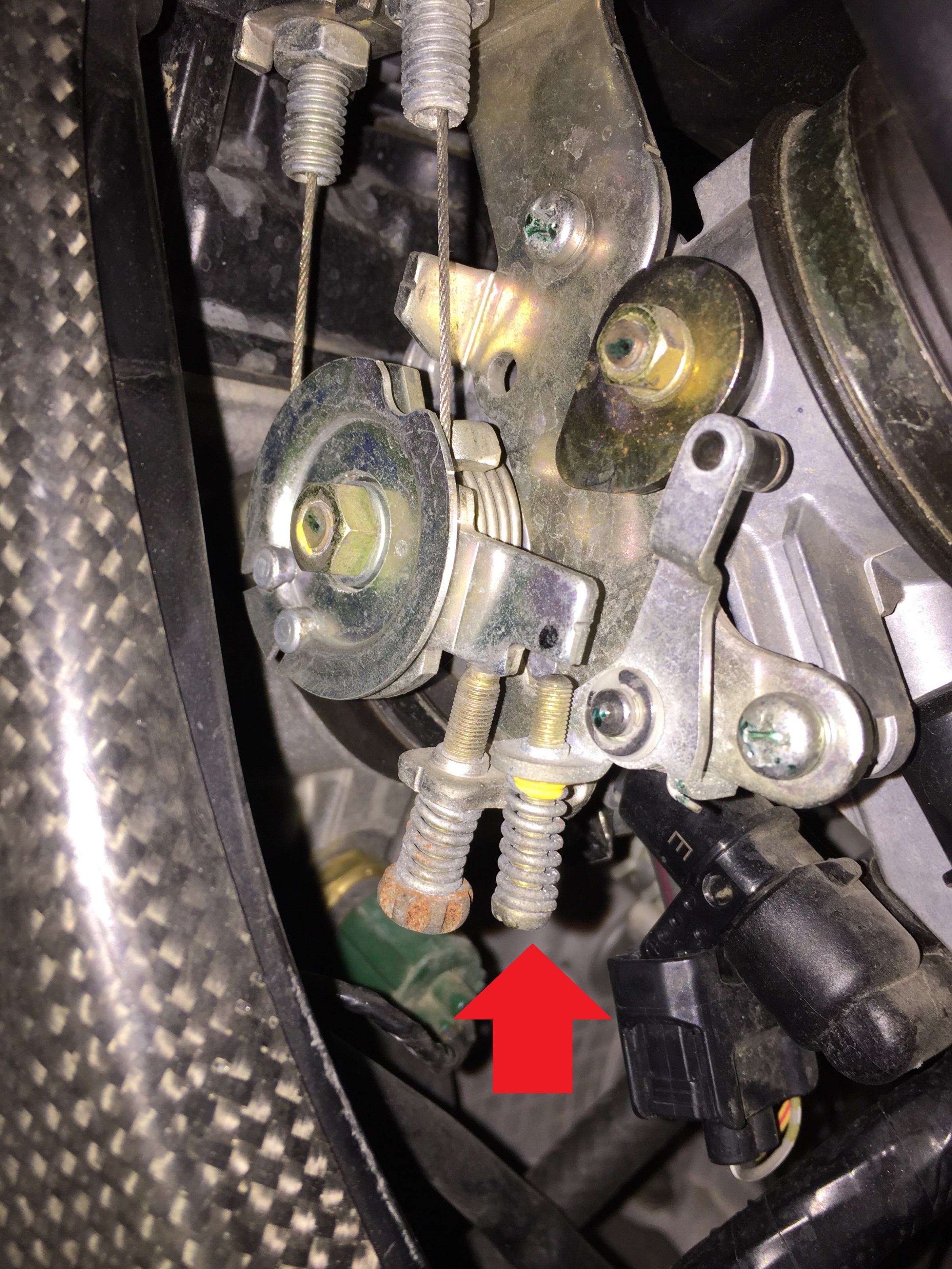

Hallo zusammen,
bitte schlagt mich nicht für die Fragen, aber
1. Für was ist diese Schraube gut?
2. Wo finde ich die Servo der Sekundärklappendrossel? Angeblich ist diese dafür zuständig, dass die Maschine im kalten Zustand etwas höher dreht um schneller warm zu werden. (Bei mir passiert da nichts und es bleibt bei der regulären Standgasdrehzahl. Würd das gerne mal überprüfen. Oder an was könnte das liegen?
Danke schonmal :)

Hält die Drehzahl während der Kaltstartphase höher.

Ah dann ist das ja sogar das, was ich brauche..
Sprich ich drehe die Schraube weiter rein bis ich ca. 2-3tU erreicht habe.
Ich probier es nachher aus, vielen Dank!
