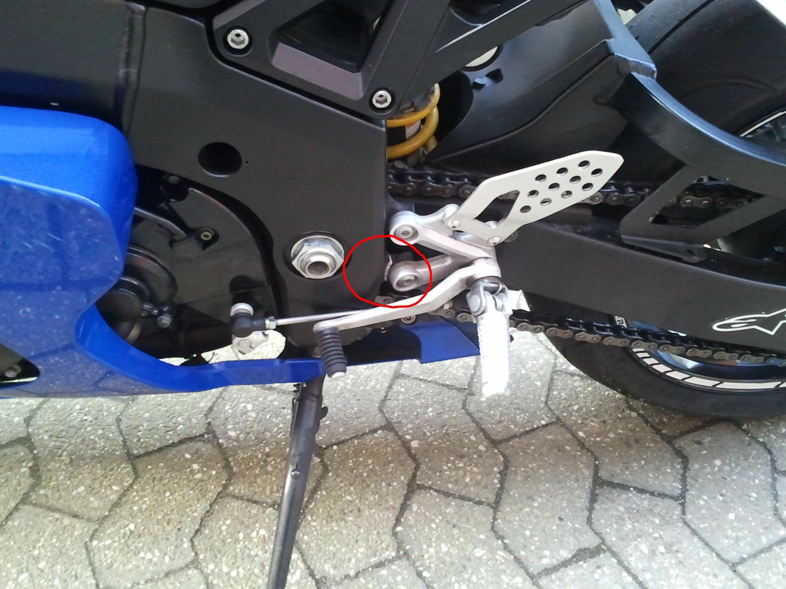

GSX-R_NooB
guck besser nach das du eine neue bekommst und fertig
am besten bei bike-teile.de oder so
kann ja ruhig gebraucht sein
Genau so ist es, das ist Aluguss! Und Rahmen scheissen ist nicht, und falls doch nur in vorheriger Absprache mit TÜV!seh ich das richtig das die halter vom rahmen gebrochen sind? is das nicht aluspritzguss?
Ich hab doch geschrieben, wenn es einer richtig kann und der TÜV muss ja nicht alles Wissen.Kann ich so nicht bestätigen, hatte mal nen ähnliches Problem.
Da es am Hauptrahmen ist, muss die Person die den Rahmen schweißt einen extra Rahmenschweißschein haben.
Wenn es nicht nachweislich von jemand mit Rahmenschweißschein gemacht wurde bekommst du keinen Tüv mehr für die Maschine.
Kleben oder so bringt alles nichts, das ist Aluminiumdruckguss, die letzte Scheiße und selbst wenn es geschweißt ist wirst du da auf ewig ne Sollbruchstelle haben.
Man brauch nen spezielles Schweißgerät dafür und muss die genaue Mischung des Druckguss wissen, sonst wird die Stelle immer wieder aufbrechen.
Sieht leider richtig böse aus![]()
Würde mich mal interessieren, wo man so einen Rahmenschweissschein machen kann. Hab ich noch nie gehört
Es gibt ausgebildete Schweisser, und die können das machen. Wo steht eigentlich, dass man mit einem sachgerecht geschweissten Rahmen nicht mehr durch den TÜV kommt? Worauf basieren diese Aussagen?
Vielleicht hat hier einer echte Ahnung und kann die Fragen beantworten. Würde mich ernsthaft mal interessieren. Bitte kein Hörensagen und der Kumpel meines Kumpels hat einen gefragt... usw. . Denn meines Wissens ist es kein grosses Problem.
Tach auch, erstmal zum Rahmenschweißschein. GIBT ES NICHT
Bei Autos, Motorrädern, LKW`s so dumm es sich anhört, darf schweißen wer will. Bevor wieder gemeckert wird, ich bin Schweißfachmann und weiß wovon ich rede.
Zur Sache, fahr mit deinem Anliegen in einen vernünftigen Schweißfachbetrieb und frage nach ob die das schweißen können.
Im Normalfall bei einem gutem Betrieb beantworten die es ehrlich und wenn die Arbeit abgelehnt wird können sie dir bestimmt
eine Adresse nennen, wo es gemacht wird.
