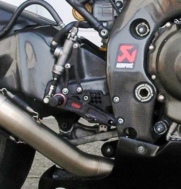

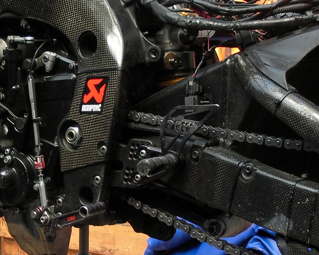

Die TRW Lukas sind um einiges billiger als die Gilles und haben auch sehr viel Verstellmöglichkeiten, bin die gerne gefahren. :clap:
