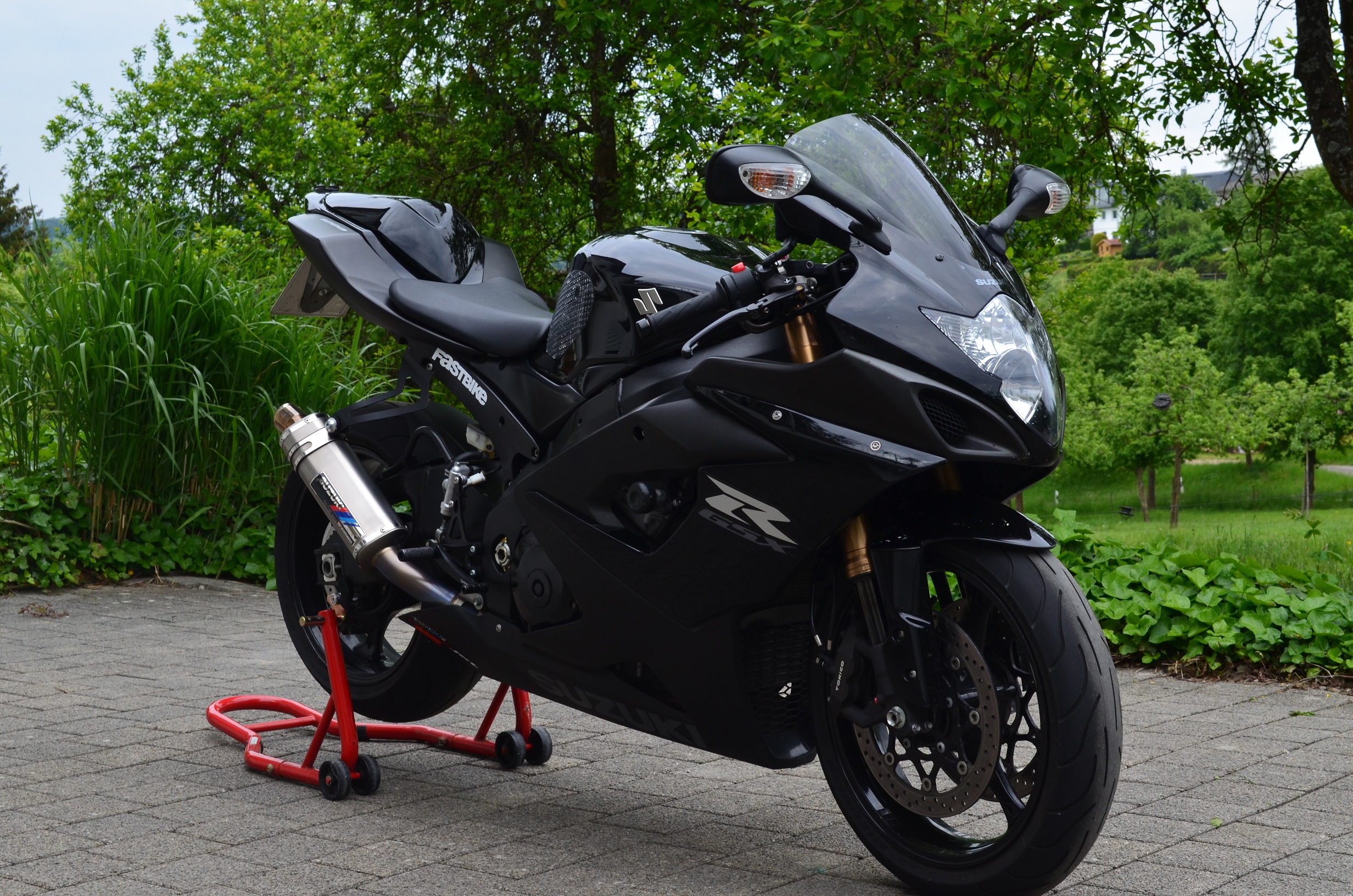

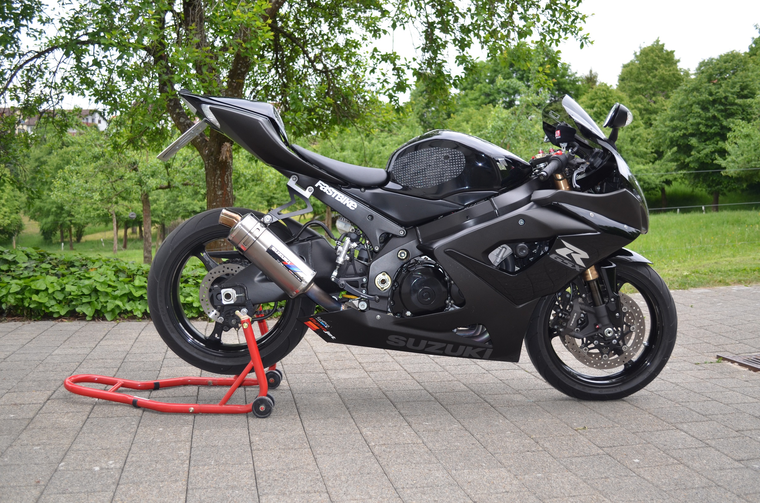

So, stelle ich mich auch mal vor. Bin schon länger dabei, hatte aber Zwischendruch wegen einem Sturz am Hockenheimring kein Bike mehr.
Hatte davor ebenfalls eine 1000er K5.
Zum Bike:
- Lightech Rastenanlage
- Lightech Hebeleien
- Eazi-Grip Traction Pads
- GP 500 Scheibe (Review kommt)
- ABM Stahlflex
- SRQ Beläge
- Andere Ansaugtrichter (mittlere Länge)
- Yoshimura Tri-Oval Titan (Auspuffklappe deaktiviert)
- Powercommander V (Angepasstes Mapping)
- Zahme Zündkurven "entdrosselt" (TRE)
- Quickshifter von SP mit einstellbarer Unterbrecherzeit
- Pilot Power 2 CT (die der Händler neu aufgezogen hat :( )

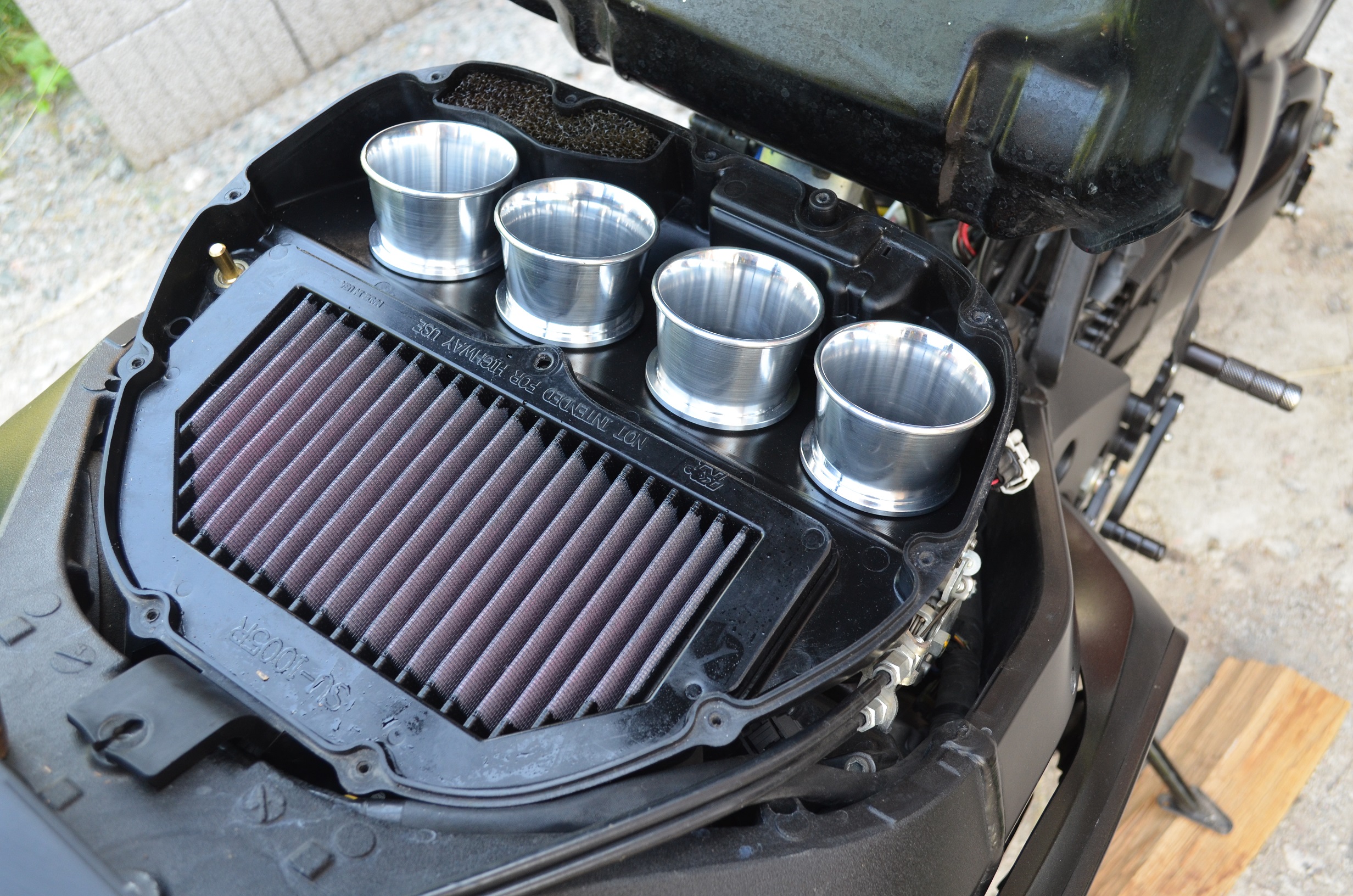

Update:

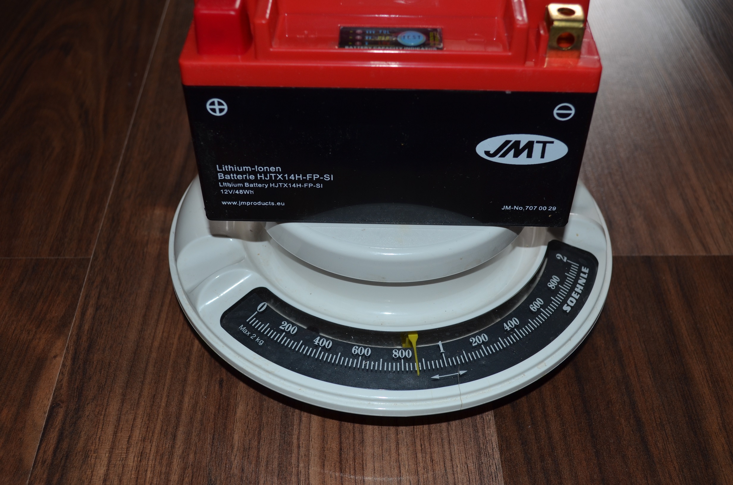

Nachdem meine alte Matsch war, kam ne neue Batterie von JMT (Danke an vmax300 für die Referenz!)
Zudem hab ich mir dann noch neue Ansaugtrichter gegönnt und mein Steuergerät zum flashen geschickt.

lecker :) was ist der unterschied zu den alten trichtern ? Länger, kürzer ?
Erp91
Erp91
15.06.2010
430
Adelmannsfelden
Suzuki GSXR 1000 k5
Original sind 1. und 4. Zylinder quasi gar keine, also bündig mit dem Airboxboden und 2. und 3. Zylnider etwas länger als die.
Diese sind jetzt ein "Mittelmaß" und bringen im Endeffekt und sowieso ohne Abstimmung nicht viel an Leistung.
Allerdings ist die Gasannahme schöner und es sollte wohl etwas mehr Kraft im mittleren und unteren Drehzahlbereich ankommen.
Die wurden auch schon an Serienmaschinen getestet und das hat sich so als die beste Länge herausgestellt.
Einfache Regel: Je länger, desto mehr Qualm von unten, je kürzer, desto mehr Topend.:D
Zudem sehen die halt einfach schwarf aus :)

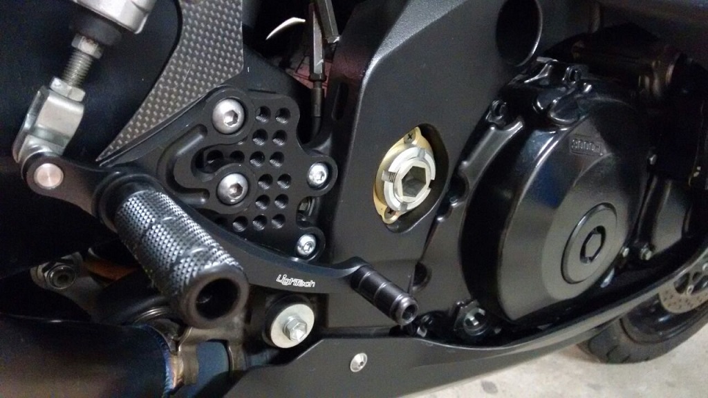

Nach langer Suche bin ich dann doch noch fündig geworden.
Meine Lightech-Rastenanlage war ein "Sondermodell" (nur ein Jahr gebaut, kein Wunder) welches einfach fest nach hinten verschoben war (siehe Galeriebilder).
Daher musste ich die Rastenträgerplatten sowie die Rasterplatten der regulären Anlage irgendwo herbekommen.
Freundlicherweise hat mir ein mehr als kompetenter Händler noch seine Schatzkiste geöffnet, jetzt fahre ich wohl mir Ex-Max Neukirchner Rasten in der Gegend herum ;)
Muss sagen, die Sitzposition hat sich durch das verstellen deutlich zum positiven verändert!!

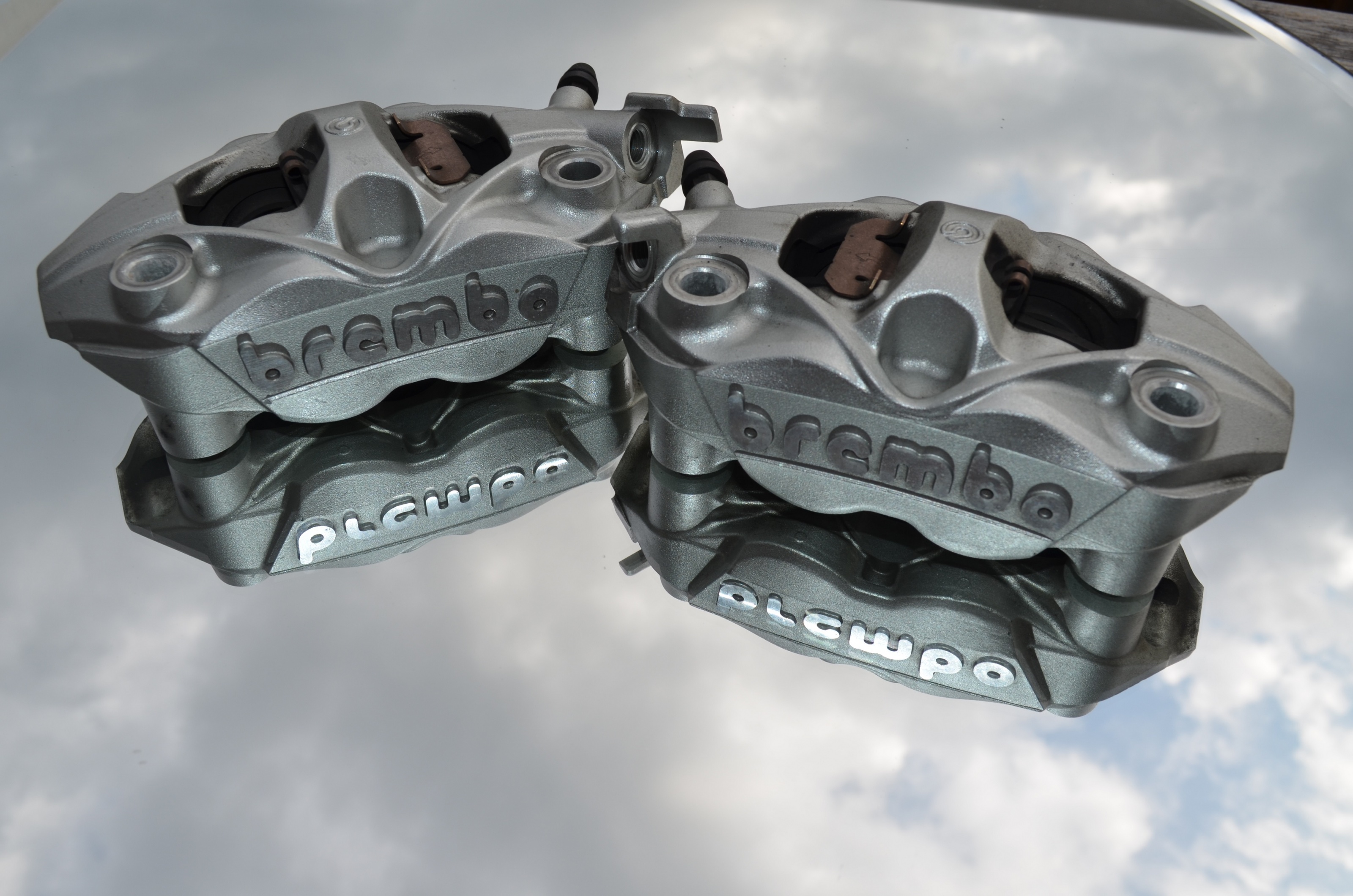

Kamen gestern mit der Post :)
Jetzt noch die RCS, dann geht das wohl!
