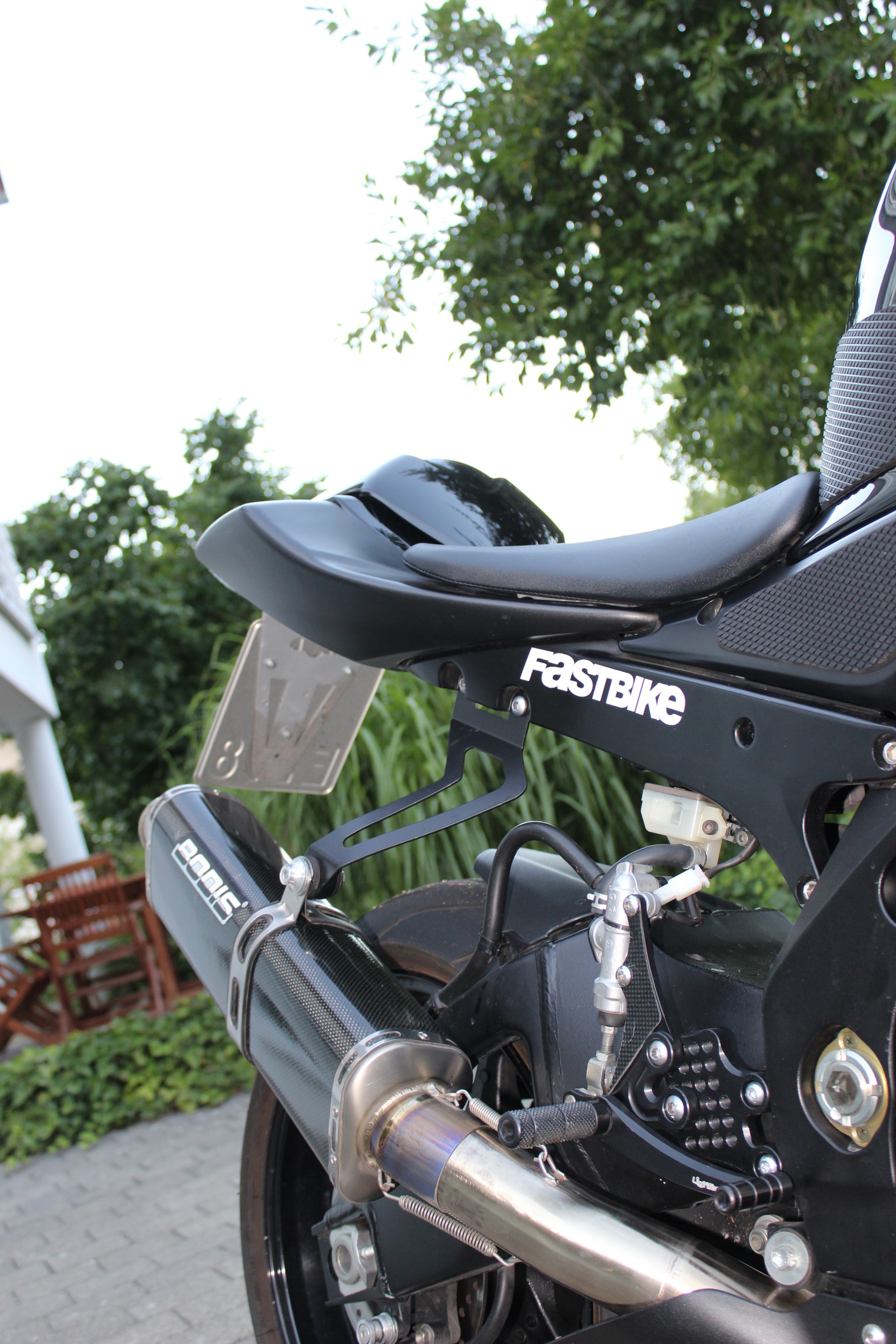

Also die Rastenanlage möchte ich nicht mehr missen... Bling Faktor ist da natürlich auch mit im Spiel :p
Wie weit kannst du denn damit deine Serienrasten verstellen?
Dann muss ich mir wohl nen hydraulischen Schalter holen, will ja nicht dass mir einer an der Ampel in der Arsch fährt :D

Kann die in etwa so verstellen wie bei einer Gilles o.ä. mit den Lochplatten.
Aber sieht halt nicht so genial aus, da die Farbtöne von Raste und Platte unterschiedlich sind. :/

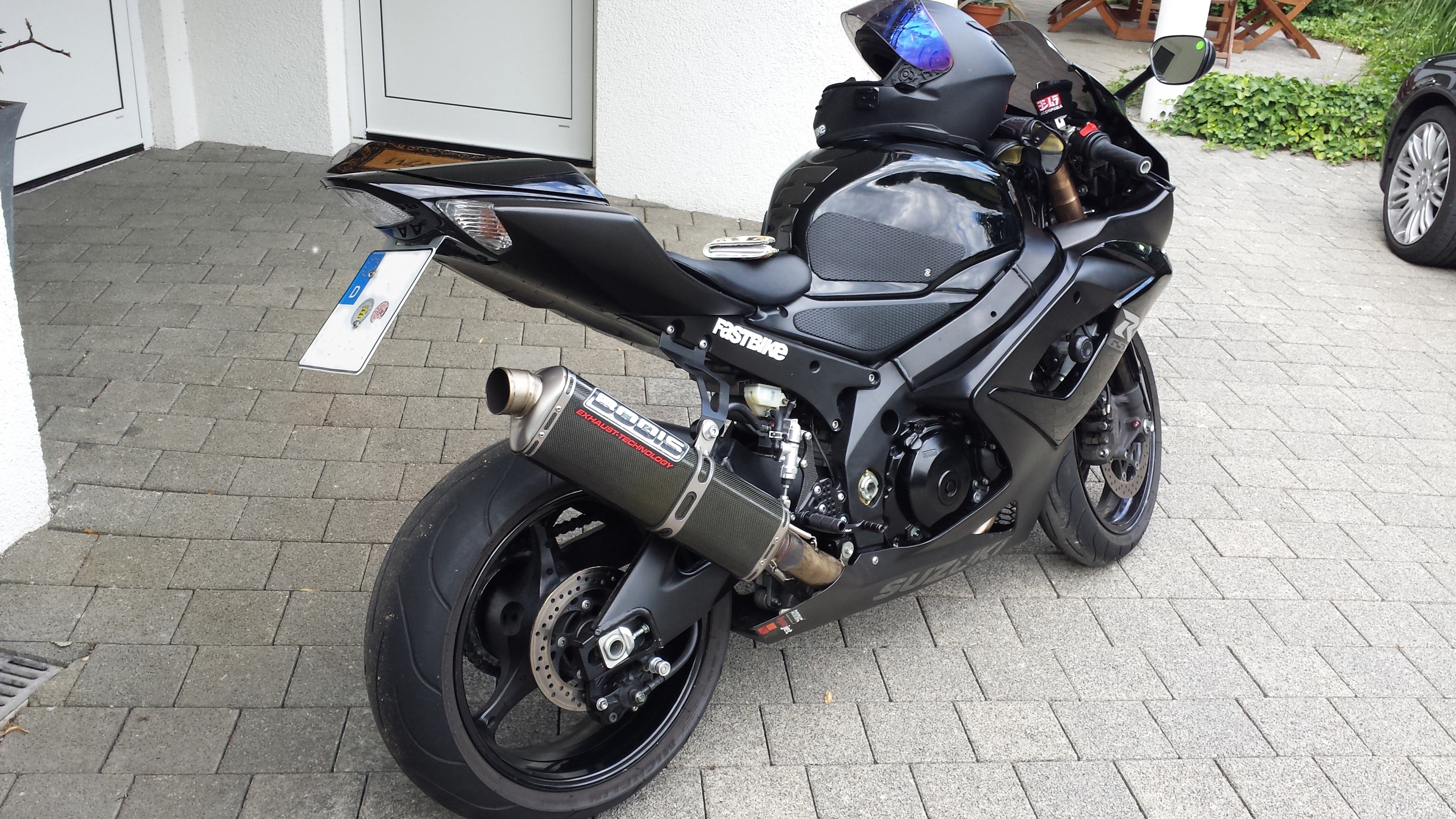

Neues Update:
BODIS-Komplettanlage mit Three-Tec Dämpfer in Kohlefaser/Titan.
Der wiegt mit (gewogenen) 1,47 kg einiges weniger als der Yoshimura (1,74) kg. Die Krümmer liegen ca 150g unter den originalen Titankrümmern, obwohl aus Edelstahl. Der Anbau war eigentlich nicht schwer, allerdings wurde das spannen der Federn an den Krümmerflanschen eine Arbeit, von der mir immernoch die Finger wehtun. Passform und Klang sind top, das 12er Gewinde, das standardmäßig verbaut war wurde bereits durch ein 18er Pedant ersetzt, also ist jetzt der Weg frei für Autotune.
Zusätzlich stehen noch Beläge (bin für guten Rat dankbar!) und natürlich die RCS 19 aus :D

Fande den alten Yoshi optisch ansprechender..., wie sieht es Soundtechnisch aus?
Rest ist natürlich top! :D

Naja, optisch gefiel mir der Yoshi auch besser.
Allerdings bin ich da eher performanceorientiert, wobei es natürlich nicht scheiße aussehen darf.
Der Sound ist sehr, sehr geil. Ich muss dazu sagen, dass Anwohner und Polizei bei uns hier sehr tolerant sind, daher fahre ich immer ohne DB-Killer. Die dickeren Krümmer und der Endtopf brüllen schon eine süße Melodie, hört sich verdächtig nach Superbike-WM an :cool:
Bei Gelegenheit mache ich ein schönes Soundfile, am besten wenn dann Autotune mit drin ist und das Mapping auch korrekt passt :)

Ein Bild von der Seite, um die Länge besser abschätzen zu können, wäre ganz nett.
430mm hat der ESD laut Google.
Sehe ich ähnlich, Performance und Optik muss ausgeglichen sein. Aber mehr Performance im Gegensatz zum alten Pott oder was stand noch zur auswahl?

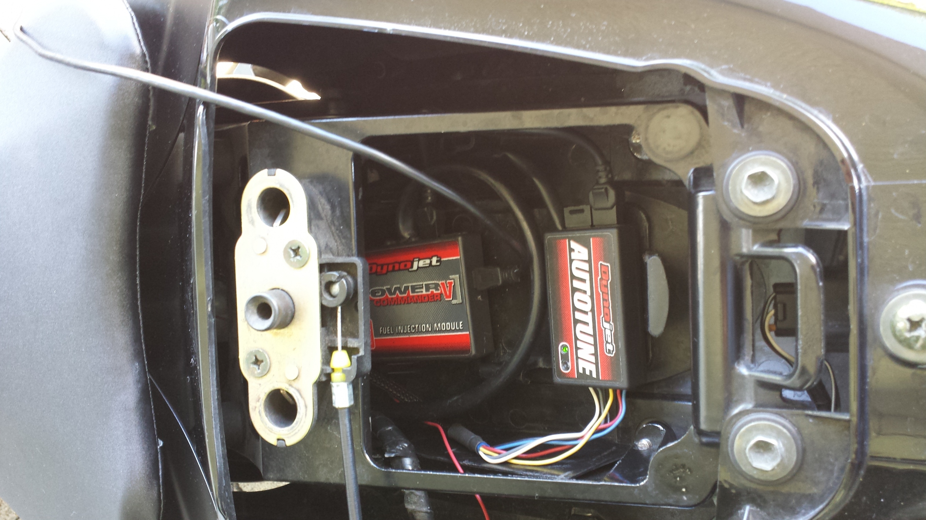

Soooo, es geht voran.
Zunächst habe ich mal das Autotune verbaut.
Im gleichen Zug flog das komplette PAIR-System raus, die Öffnungen am Ventildeckel sind verschlossen. Damit ist zwar viel von dem (zugegebenermaßen) schönen Geknalle beim abtouren weg, aber was solls.
Die ersten Anpassungen an die Map habe ich bereits vorgenommen, Morgen gehts auf den Prüfstand Autobahn. Da sollte ich einige Lastsituationen durchsimulieren könne.
Basemap war eine Standart-Yoshimura Komplettanlagen Map, die ersten Anpassungen habe ich schon in die Map übernommen (1Std Hausstrecke).
