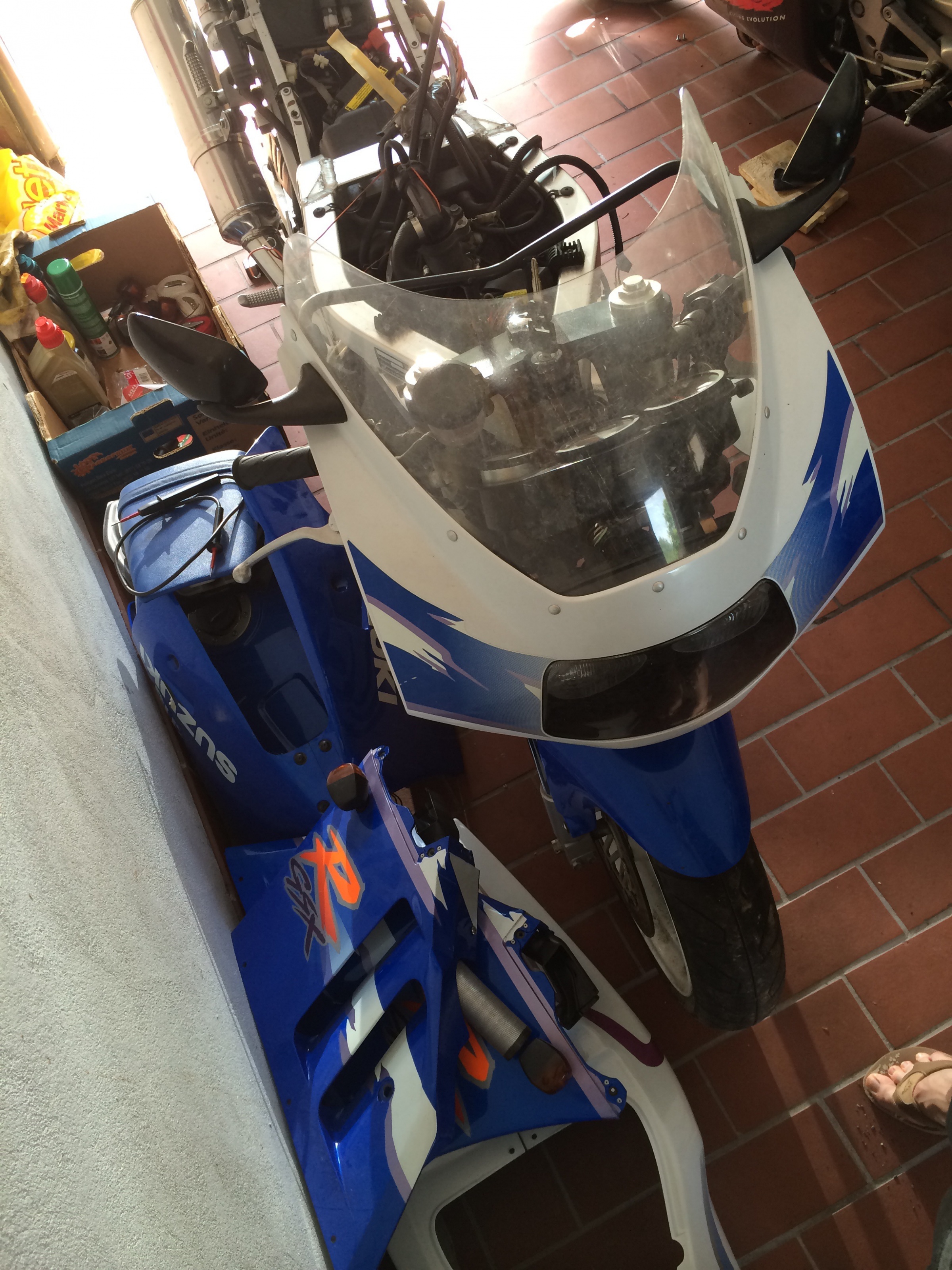

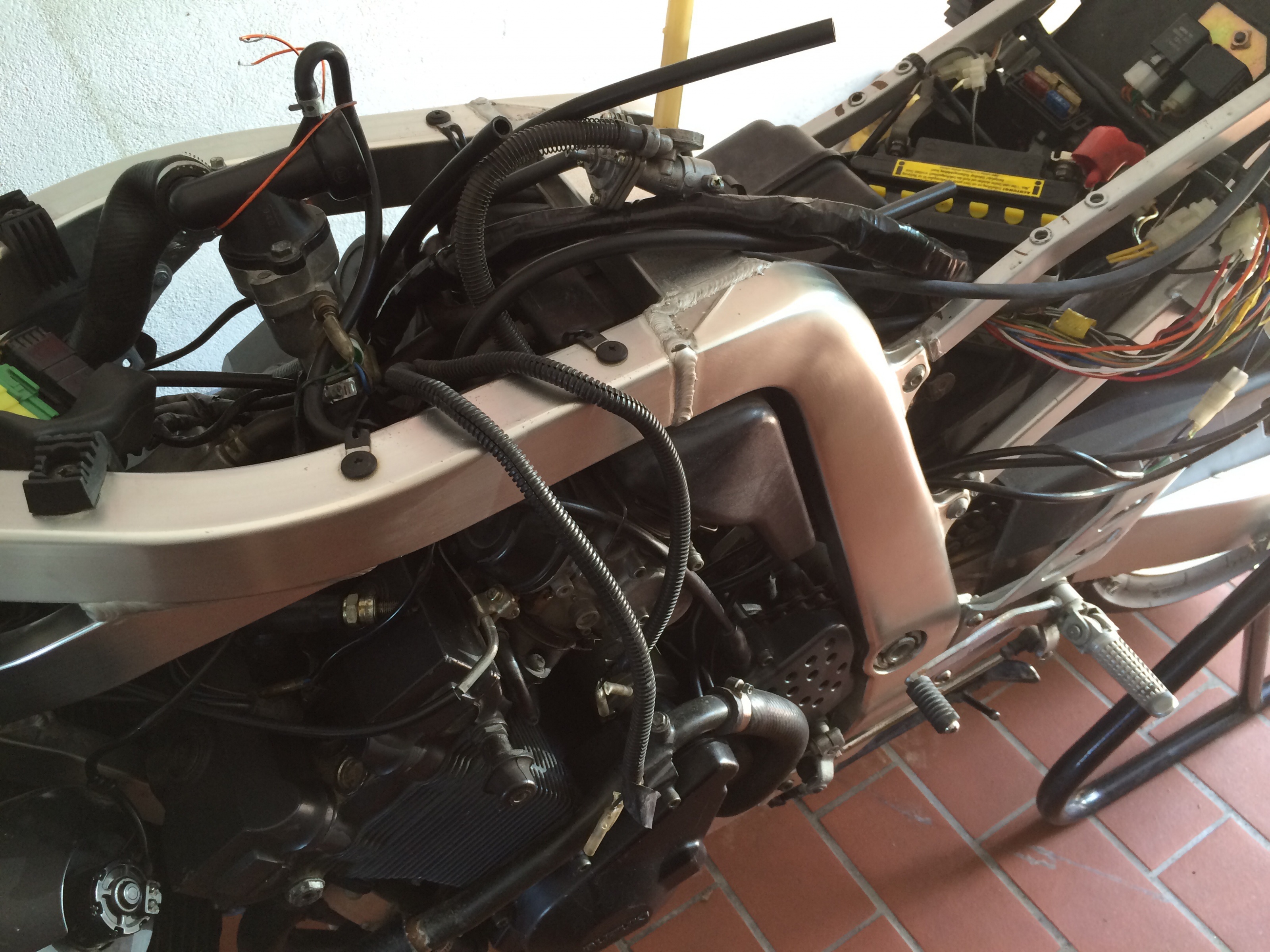

Hier dann mal die Fotos

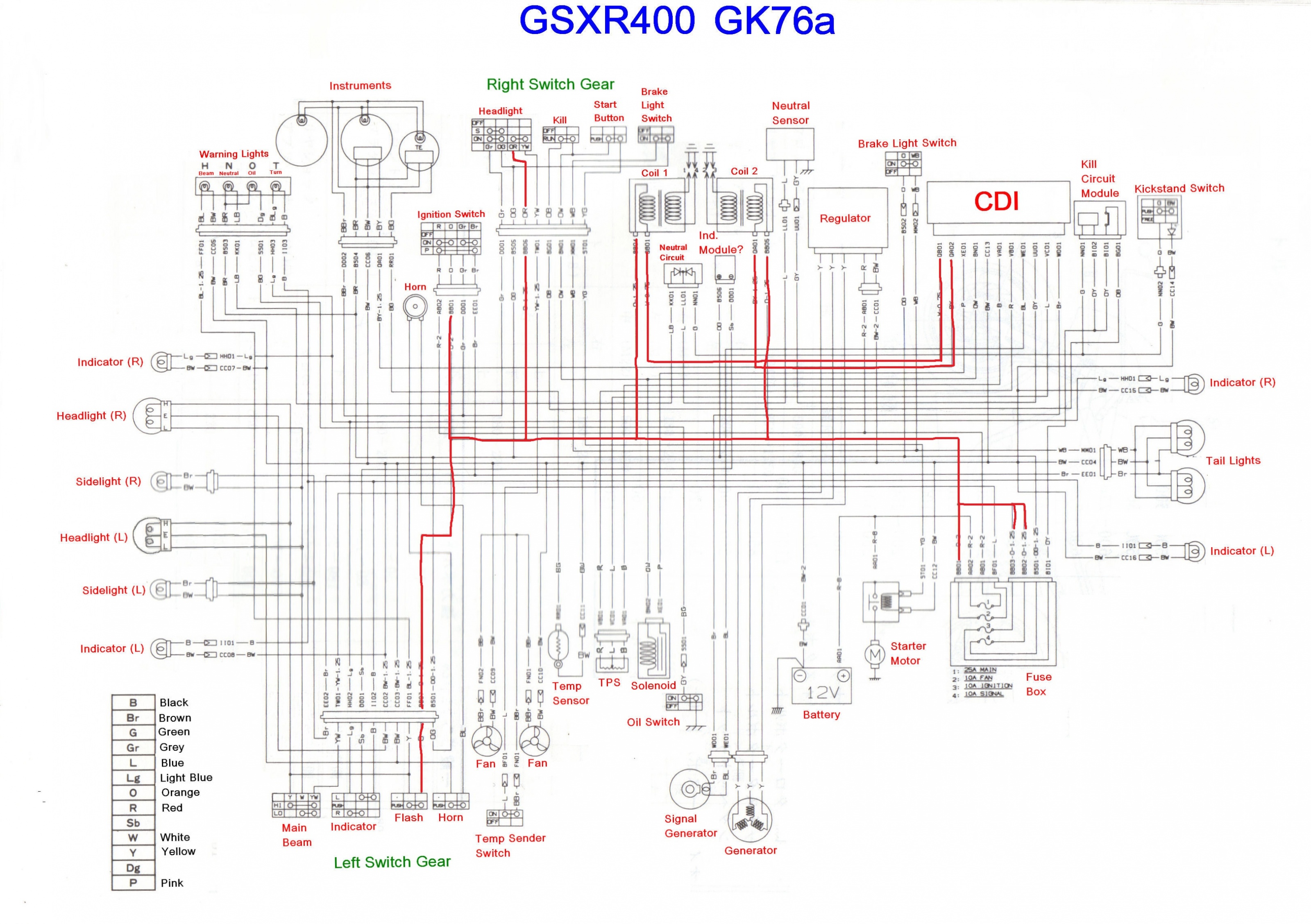

Hat jemand zufällig einen Schaltplan?

du dagst cdi funktioniert? wie getestet? hab da mit google n plan gefunden... klappt die restliche elektrik? hasten multimeter da? kommich die tage wenns nicht regnet mal vorbei :P

naja bonn wäre in der nähe.. fulda eher nicht! :> also wenn das der plan deiner kiste ist.. hab ich mal rot grob alles markiert was wichtig sein koennte..
ich wuerde mal alle sicherungen checken! dann die kabel durchmessen.. wobei ich davon ausgehe das nicht alle 4 gleichzeitig kaputt sind!
- sind denn überhaupt zündkerzen drin?
- haste die mal gegen masse gahalten und versuch laufen zu lassen!?
gehen die lampen denn an?

Die Lampen gehen an, Zündkerzen sind auch drin, der Schaltplan hilft schon mal auf jeden Fall weiter! Vielen Dank dafür! Auch für das markieren, jetzt muss nur noch ein Elektriker her, wir werden nochmal alles prüfen und ich melde mich sobald ich was weiß.
