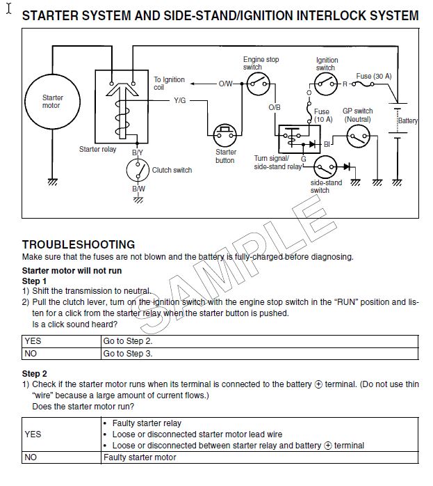

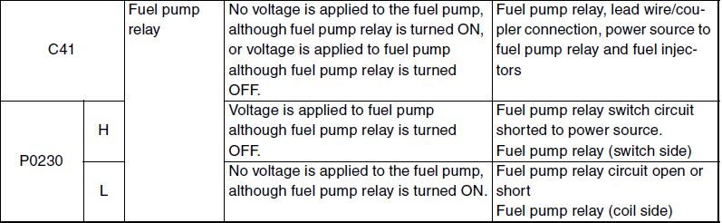

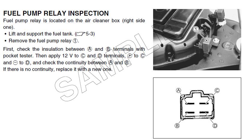

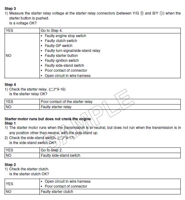

Fehlersuche. Ein guter Elektriker sollte das hinbekommen. Ebenfalls würde ich mal messen ob Spannung an der Benzinpumpe anliegt. Sollte dies nicht der Fall sein müssen wir wohl noch nen anderen Weg gehen. Aber mit den beiden Pics kannste erst mal anfangen.
So. Jetzt haste alles ums durchzumessen und sicher zu sein das Relay bzw. Hardware i.O sind.
Ich würde einfach beim einschalten mal die Spannung messen die an der Pumpe ankommt. Am Stecker. Kommt Spannung weisste das die Pumpe defekt ist. Kommt keine Spannung musste kucken warum ned. Steitenständerschalter überprüfen etc..
Viel Glück.
PS. Pläne sind von ner K6. Sind aber bis L0 eigentlich gleich
