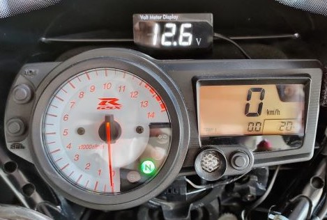

Hol dir vielleicht mal einen Voltmeter.
Den kannst du einfach hinten ans Standlicht anklemmen und irgendwo vorne im Cockpit platzieren.
Während der Fahrt musst du dann dort etwa 14.5 Volt ablesen können.
Fällt es unter 14V ist wohl Regler und/oder Stator defekt.
Wenn der Motor aus ist sollte die Batterie voll geladen bei Zündung an, dann etwa 12,8V anzeigen,
eine LiFePo etwa 12,6V.
2 Stücke DC 12V Auto Digital Voltmeter Messgerät LED Anzeige Spannungsanzeige Spannung Messgerät Spannungsmesser Spannungsprüfer Wasserdichtes Voltmeter für Auto Motorräder (Weiß Licht) : Amazon.de: Auto & Motorrad
