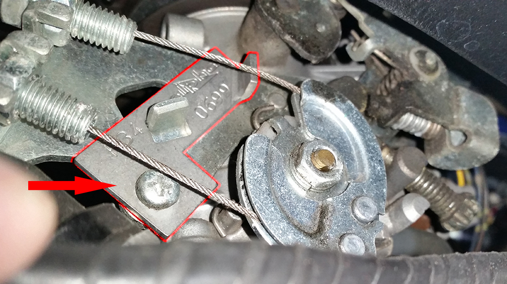

Ja is so gedrosselt.
Unbedingt abbaun musst die Verkleidung nicht, aber is besser. Is ja kein Akt. Tank muss nicht hoch. Hier mal ein Bild von der Drossel u welche Schraube dafür lösen musst.

wenn du die seitenverkleidung abmachst, kommst du direkt mit einem Schraubenzieher dran und kannst die drossel abmachen :)! ohne tank abbauen und luftfilter ect....
ich könnte dir helfen..ist ne 5 minuten arbeit :D! hab sie auch mall bei mir ab und wieder dran gemacht :D

sehe ich das richtig, dass ich für das entdrosseln nur die Schraube lösen und das Blech entfernen muss?

bin mir nicht ganz sicher.. aber normalerweise nur die schraube lösen und blech entfernen!

Ja! nur Schraube lösen und Blech abziehen, fertig!
