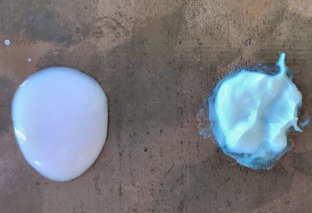

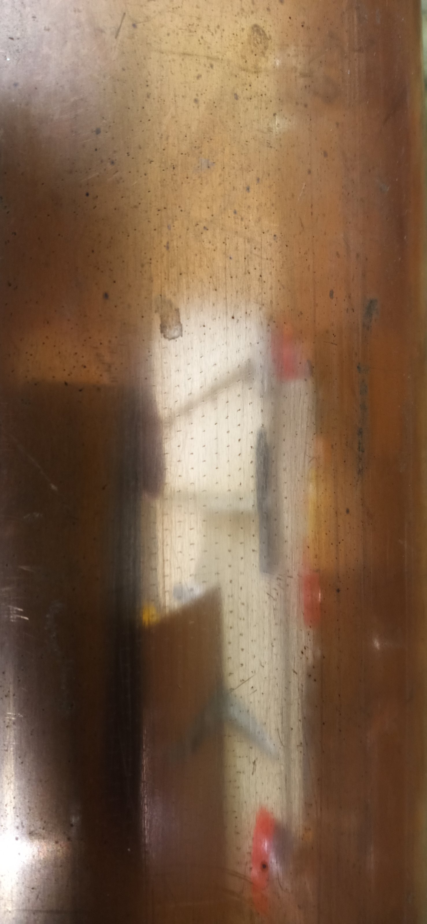

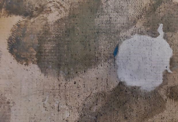

Ein einfacher Test auf einem Kupferblech zeigt
ob eine Politur dazu geeignet ist oder nicht.
Links im Bild eine Lackpolitur, rechts eine Chrompolitur.
Nach einer halben Stunde Einwirkzeit,
ohne jede weitere mechanische Bearbeitung.
Und dieses Blech ist wirklich ganz erheblich verunreinigt.
Ich denke, dem ist nichts weiter hinzuzufügen.
