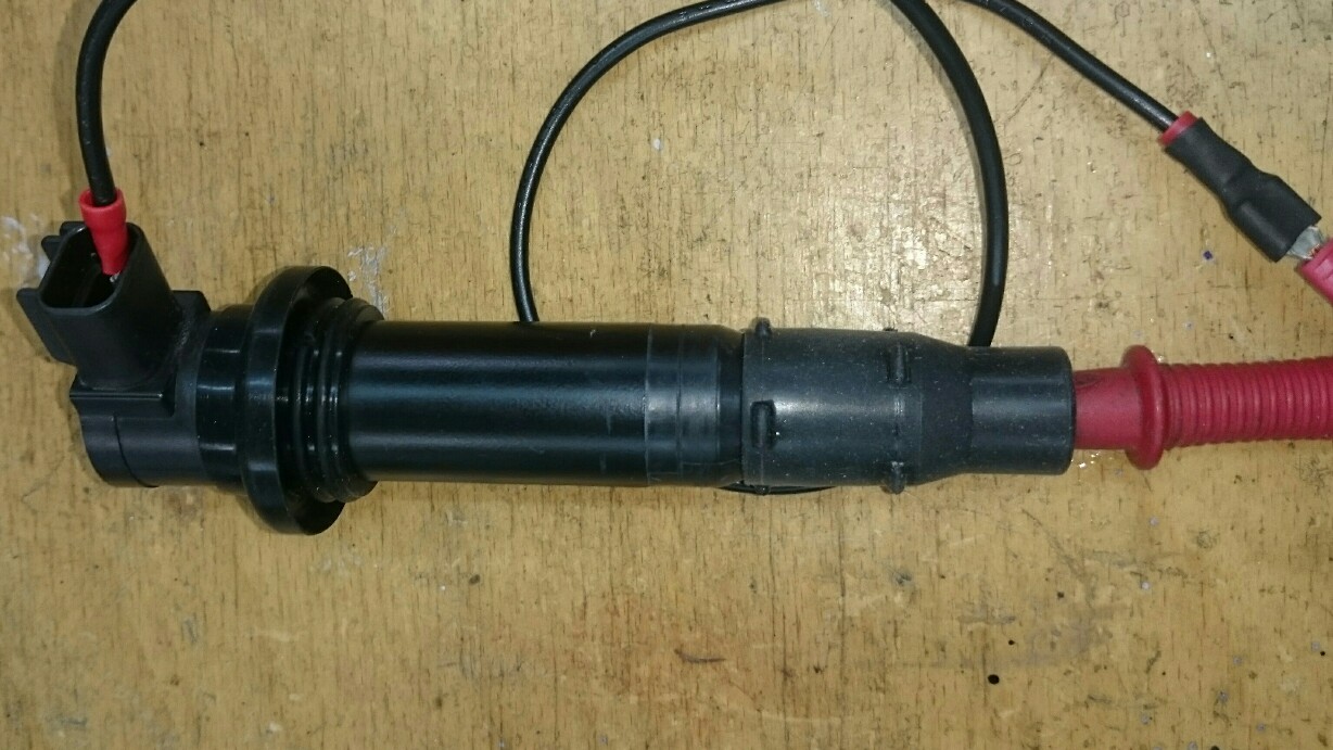

Zwischen den beiden Kontakte 0,8 > 2, Ohm
Zwischen dem Ausgang des Kerzensteckers und minus 8 >18 KOhm
Einfachst :
Man braucht einfach nur die Messwerte aller vier Stecker zu vergleichen.

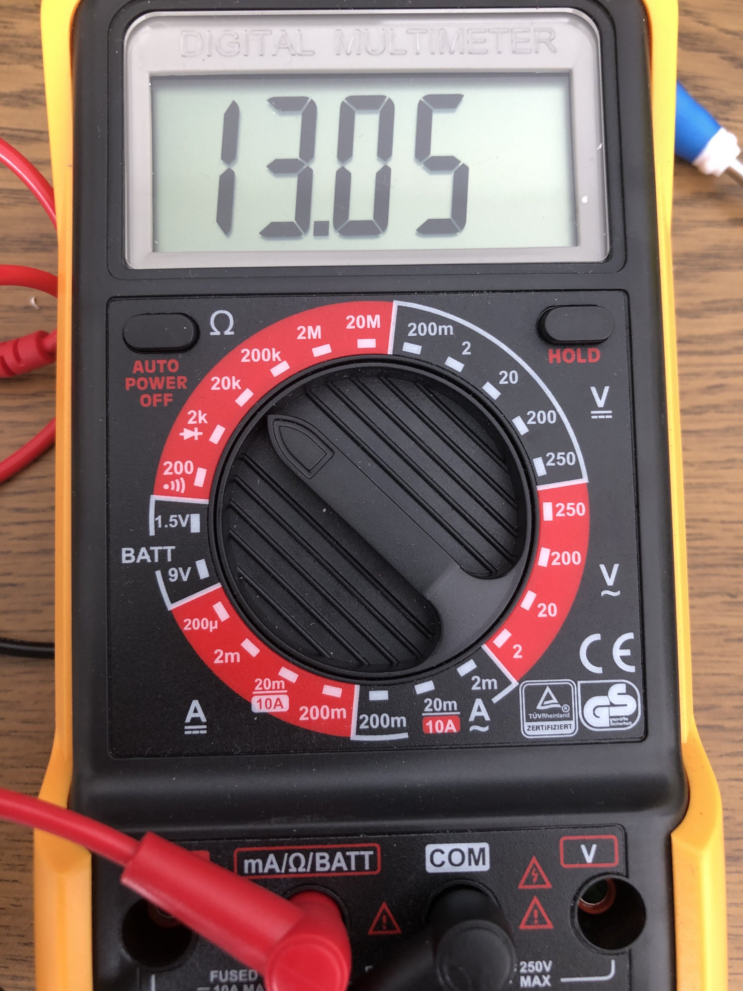

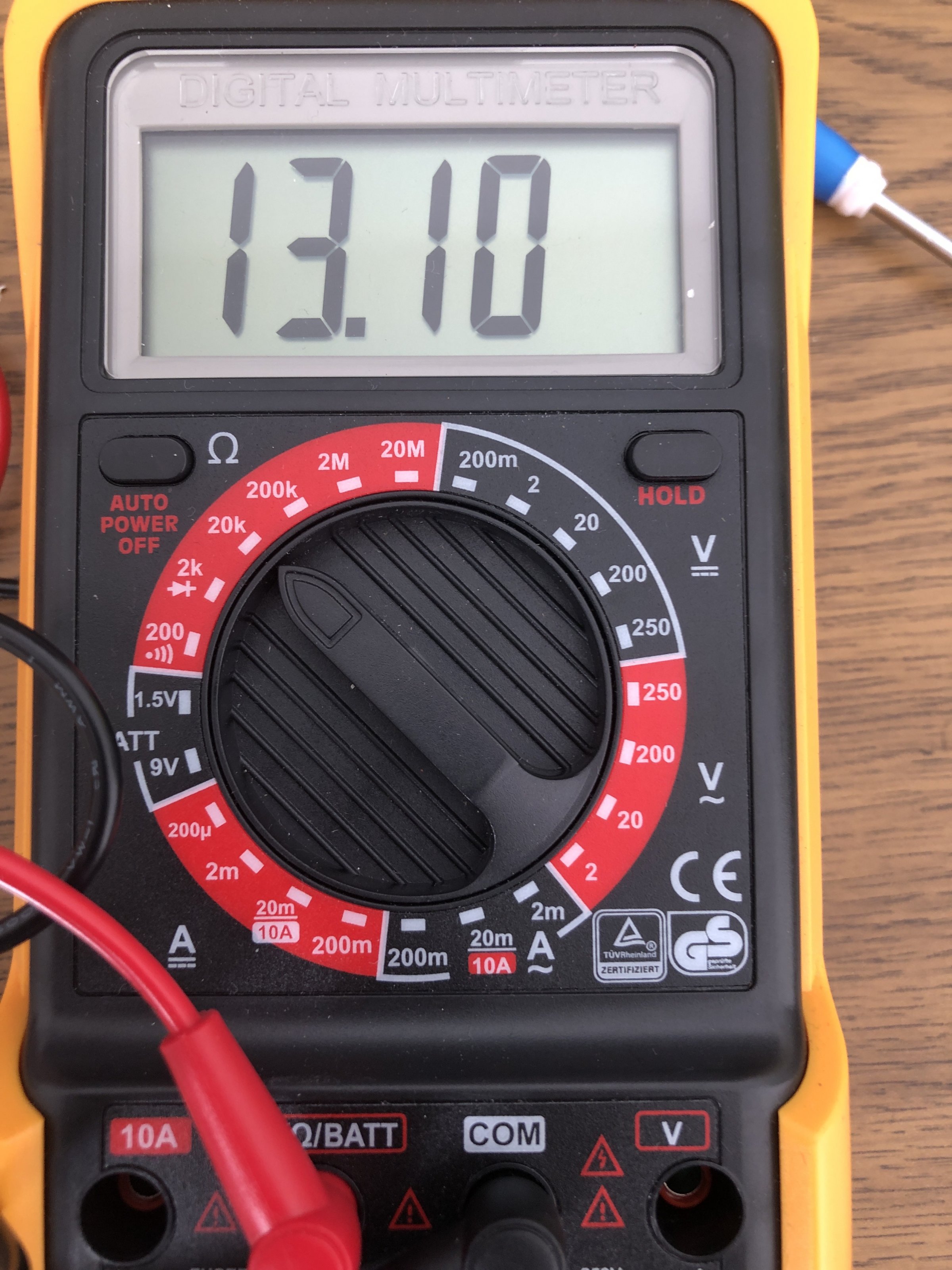

Stellst das Multimeter auf KOhm, Com (-) auf den Minuspol der Primärspule, Rote Prüfspitze unten in den Kerzenstecker.
Soweit ich weiß, sollte der Wert bei Suzuki zwischen 10,8 - 16,2 KOhm getragen.
Solltest aber den Wert nochmals anhand dem Werkstatthandbuch überprüfen.
Die Innere Kontaktfläche im Stecker selbst auch mal checken, ob diese nicht oxidiert sind und an der Zündkerze selbst sauber anliegen.

Musst ja nur zwei oder drei miteinander vergleichen, das passt dann immer ;)

Ja, da is nix...

Das sieht schon mal gut aus.
Kerzen auch mal durchohmen, sollten um die 5 KOhm haben.
