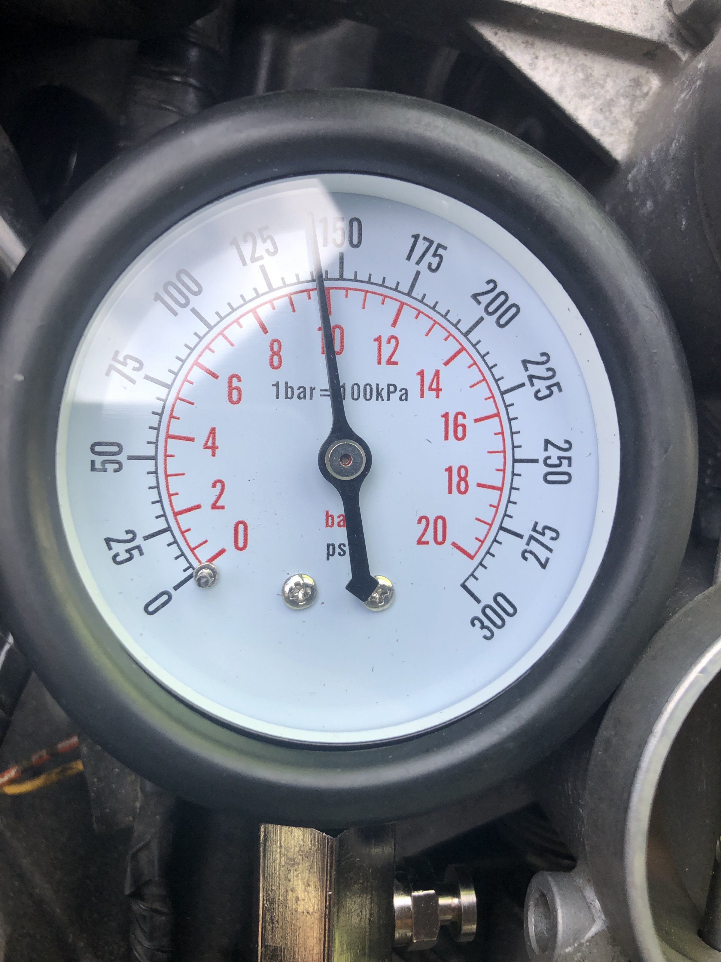

Die einspritzdüsen habe ich alle gereinigt und auch auf Spannung gesetzt so das ich mir das spritzbild anschauen konnte .Meinst du ich sollte die Düsen nochmals ausbauen und reinigen ?

Wenn Rost im Tank ist und es nach dem letzten reinigen der Düsen weg war, dann ja.
Die Benzinpumpe hat ein Siebchen unten, das geht meist zu.
Dahinter ist ein schwarzes Teil, das ist der Hochdruckfilter, wenn der zu ist, hol dir eine Pumpe bei Kleinanzeigen, man kann den nicht auswaschen, da er völlig durchdrungen wird von Rostschlamm, welcher dann die Siebe der Einspritzdüsen zusetzt und auch die Düsen vorne beeinträchtigen kann.
Deshalb muss man ja die Durchflussmenge der Pumpe messen um den Zustand dieses Filters bewerten zu können.

Nach dem ich die einspritzdüsen damals gereinigt habe war der Zustand danach unverändert .Die durchflussmenge von der Pumpe hat auch damals gepasst .

Dann liegt es nicht an der Pumpe, du musst aber sicherstellen, dass das Sprühbild der Düsen einwandfrei war.
Der Rost muss aber raus und der Grobfilter gereinigt werden.

Sorry aber nur Spritzbild anschauen und Reinigen ohne Inpulsgeber und Ultraschall ist Halbherzig. Was normal gemacht wird ist,
Mit einem Testgerät die Fördermenge z.B. in einer min. bei verschiedenen Inpulsen also Standgas, Mittelgas, Vollgas gestestet, so das man bei jeder Einspritzdüse sehen kann wieviel Sprit in den Messbehälter sind. So kannst du sehen ob alle 4 auch die gleiche Einspritzmenge fördern.
Hier mal ein kurzes Video von meinem letzten Test von 4 Einspritzdüsen aus einer Hayabusa vor allem auf die Menge der 4ten Einspritzdüse die deutlich zu wenig anzeigt. Der Test wurde 1min bei 10 000 Inpuslen gemacht Hochgeschwindigkeit wurde Simuliert.
Sprühbild hat aber gut ausgesehen.
Ich muß aber noch dazusagen das bei Einspritzdüsen 15% abweichung vom Hersteller bei neuen erlaubt sind. Deshalb werden sie wen möglich gematcht*.
*matchen= es werden mehrere Einspritzdüsen unter gleichen Bedinungen getestet und dann immer 4 mit den annähernden gleichen Daten benutzt.

Er hat ja die Originaldüsen drin und die funktionierten ja mal einwandfrei.
Erhält er mit diesen unter identischen Prüfbedingungen identische saubere Sprühbilder ist damit alles OK.

Du musst beim messen auch Vollgas geben, hast du das beachtet ?

Ja das habe ich .

Zehn ist wenig, fahrtechnisch solltest du das insoweit aber eher nicht merken.

Laut Werkstatthandbuch sind 1000Kpa ausreichend was 10bar entsprechen .Ich werde morgen mal die Kraftstoffpumpe zerlegen und werde dann berichten .
