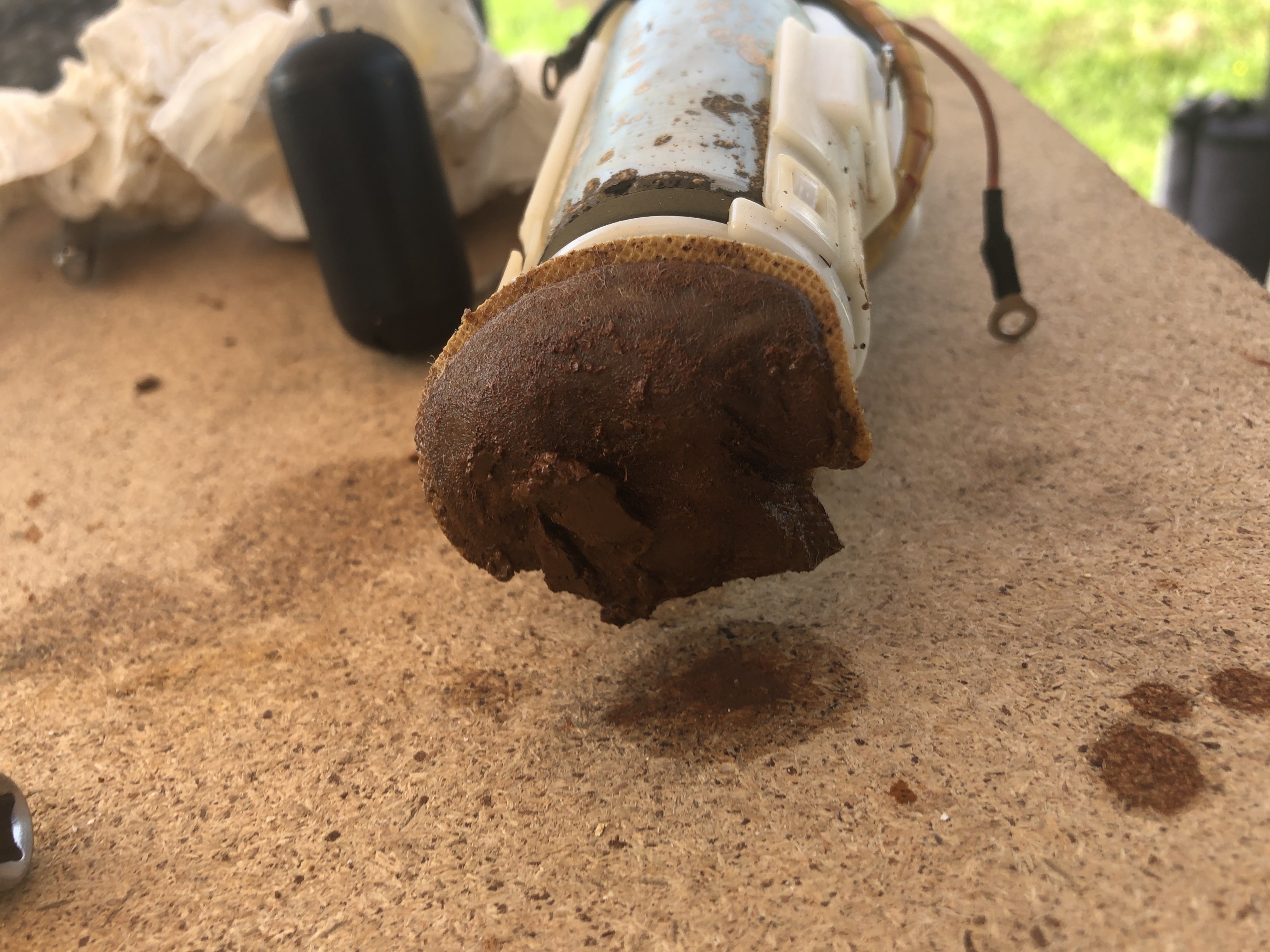

Hallo , also ich habe heute mir mal das Sieb von der kraftstofffpumpe vorgenommen und siehe da.Ganz schön verschmutzt .Habe es gesäubert und wieder zusammengebaut und mache gleich mal eine Probefahrt .

Der sieht richtig Scheiße aus !

Gerade eine Probefahrt gemacht und was soll ich sagen .Unverändert ☹.Noch nicht einmal ein bisschen besser .

So wie die Pumpe aussieht, wird die innen auch ziemlich mit Rost zugesetzt sein. Bevor du da eine andere oder neue einbauen möchtest, wäre es besser, den Tank selbst entrosten zu lassen.

Aber wenn ich das 2 Bild so anschaue, gehe ich davon aus, dass der untere Rand des Benzinpumpengehäuse auch durchgerostet ist.
Die Förderleistung könnte da noch da sein, aber der Arbeitsdruck nicht.

So wie das aussieht, standen da paar cm Wasser, ewige Zeiten im Tank.
Dabei ist dir die Kraftstoffpumpe durchgerostet.
Wahrscheinlich ist der Tank auch bald durch.
Für einen neuen Tank und Pumpe wirst zu wahrscheinlich 2000 € benötigen, falls du nicht nach einem Gebrauchten Ausschau hälst.

Hätte mir nach den Bildern an zu sehen den wieder Zusammenbau gespart, Rep. Satz für Pumpe und anderen Tank (oder reparieren lassen) besorgt, Kraftstoffleitungen und Einpritzdüsen gereinigt und wieder zusammen gebaut.
Startknopf gedrückt und geschaut was passiert.
