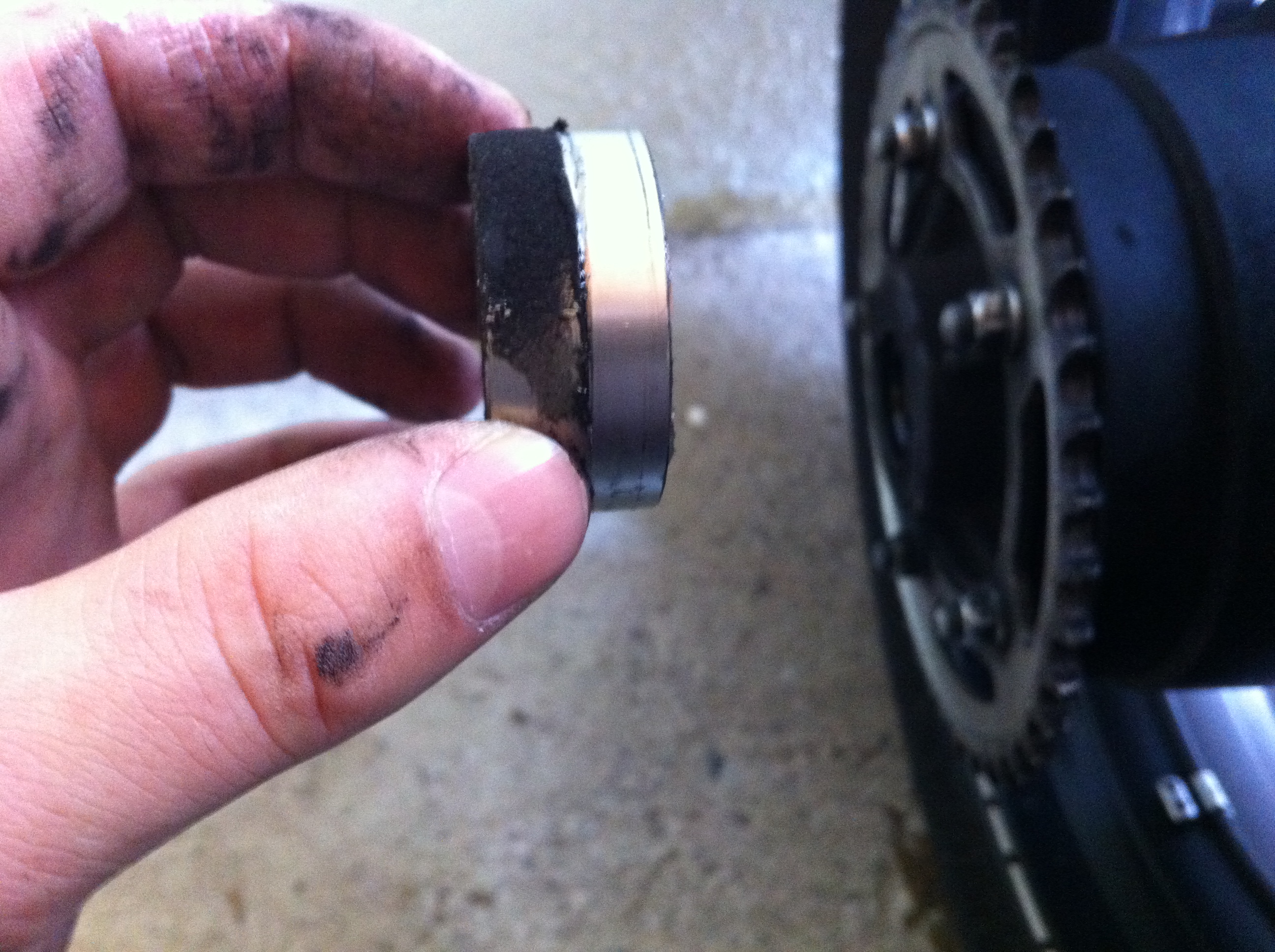

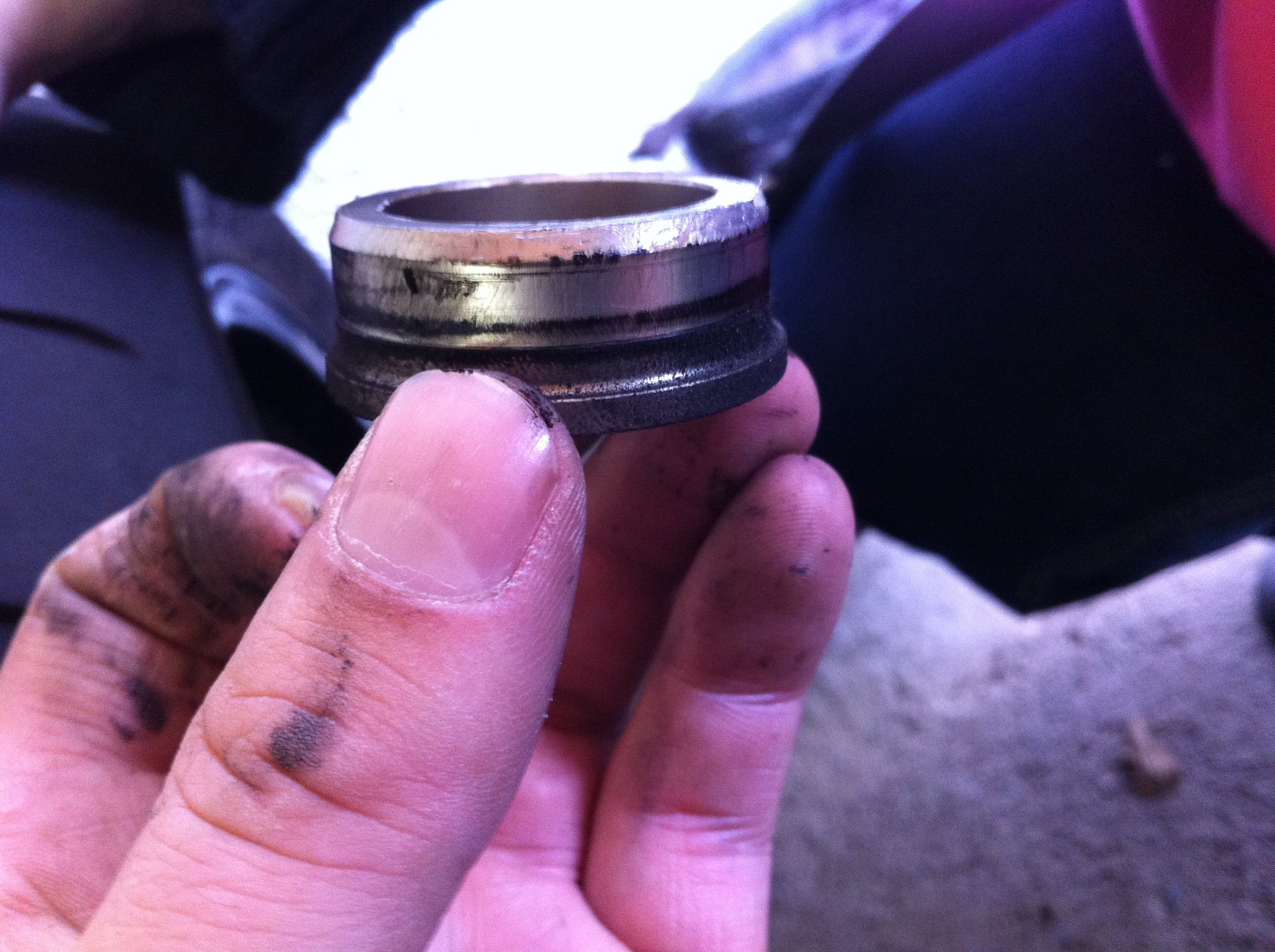

Hab grad das rad ins Auto gepackt, da hab ich fast das Ritzel verloren Oo. Das ja auch lose -.- Ist das später egal wie ich das wieder in die Felge "lege"?
BlackIC3
BlackIC3
28.04.2010
432
Magdeburg
GSX-R 600 K4
Jup das passt nur in bestimmten Positionen ;)

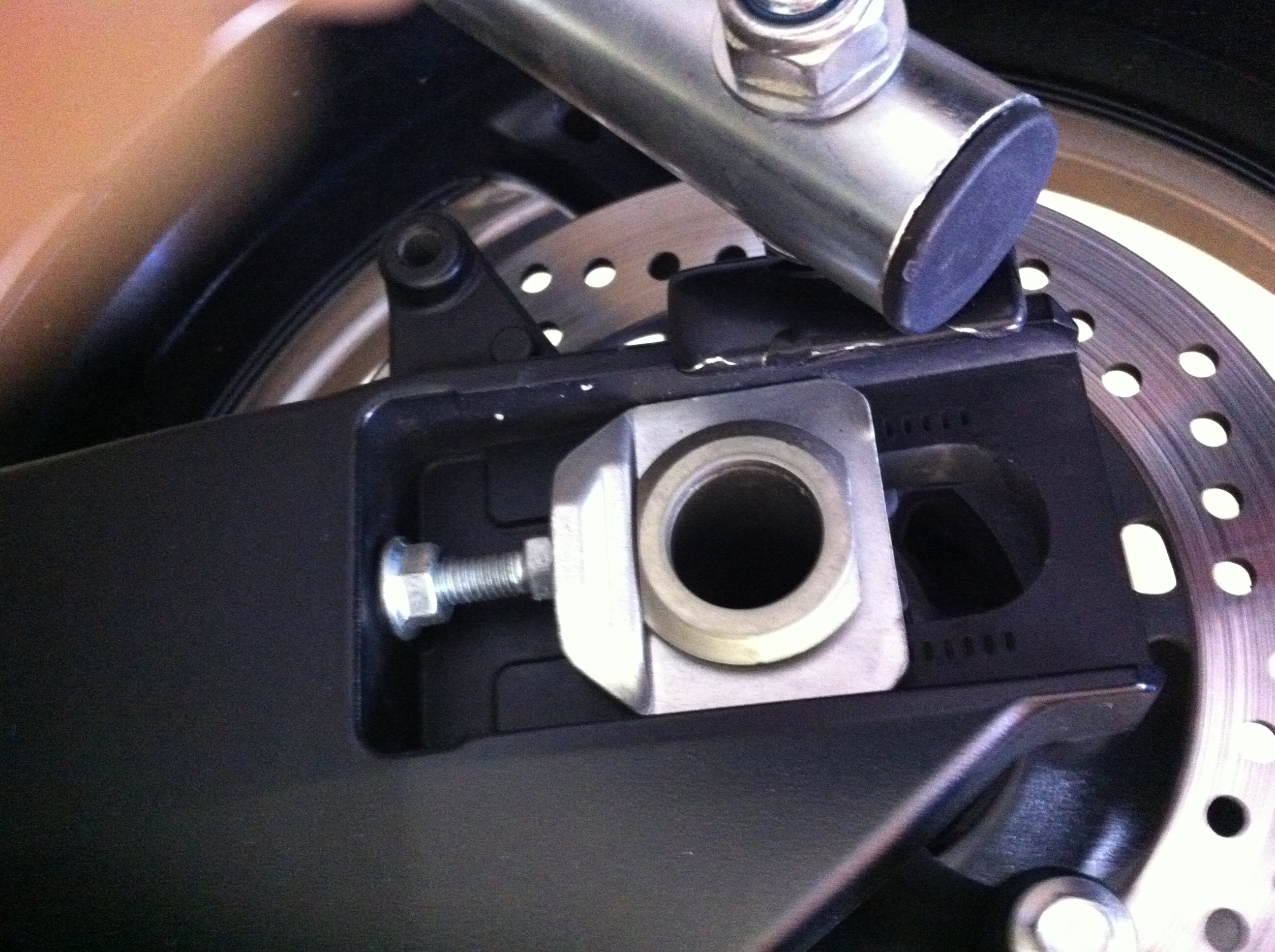

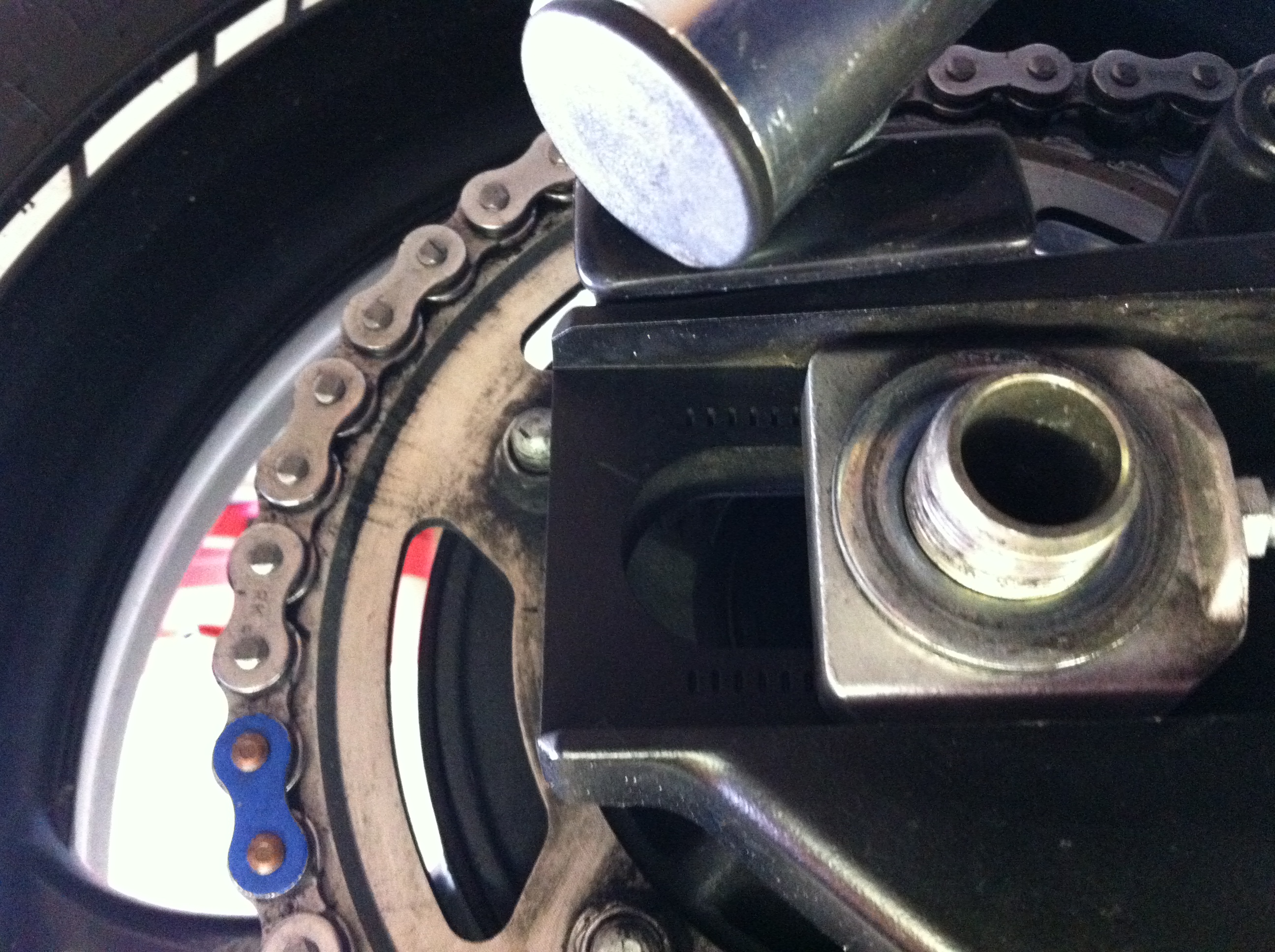

die spanner würst du nicht drum rumkommen nachzuspannen , ist bei jeden einbau notwendig .
An den Einstellschrauben für die Kette musst garnix lösen, wenn die Spannung passt einfach so lassen und gut.
Mutter, Unterlegscheibe und Kettenspanner ab und dann ziehst die Achse locker raus wenn das Rad bissl dabei anhebst.
Da wird man ja sonst nie fertig.

hab auch nix nachgespannt nachm reifenwechsel. Den spanner lässt mein einfach so wie er ist dann ändert sich das auch nicht.

IMG_0715.JPGIMG_0713.JPG IMG_0714.JPG IMG_0717.JPG so dacht ich mir das. dafür sind ja schliesslich diese 2 "Aluteile""(Muttern die an den spanschrauben anliegen")da. So lang man net an den Schrauben dreht sollte sich da auch nix geändert haben ;-)

ne da sind e so distanzringe drinnen und der hintere bremsklotz hängt auch auf der achse mit oben. Alles wieder richtig einbauen dann ist das rad dort wo es sein soll
