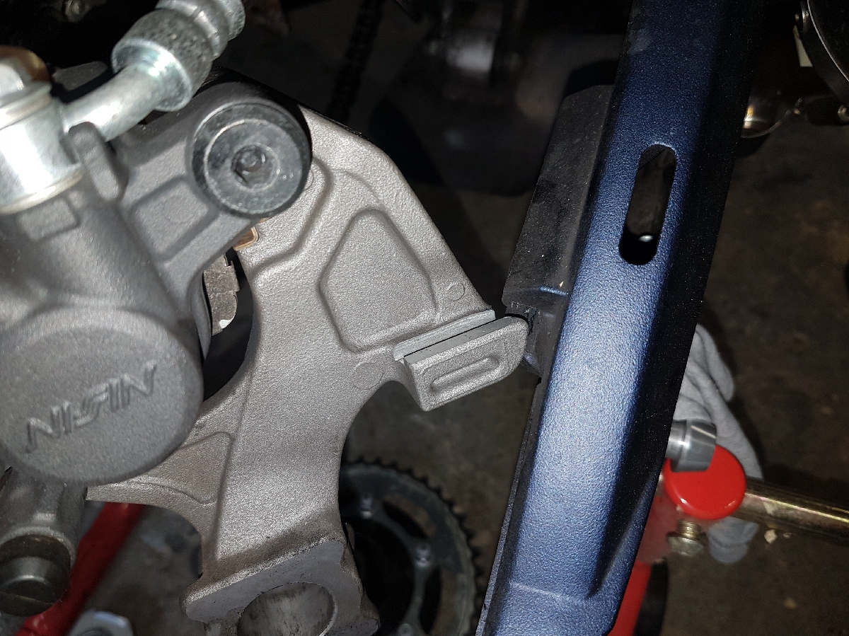

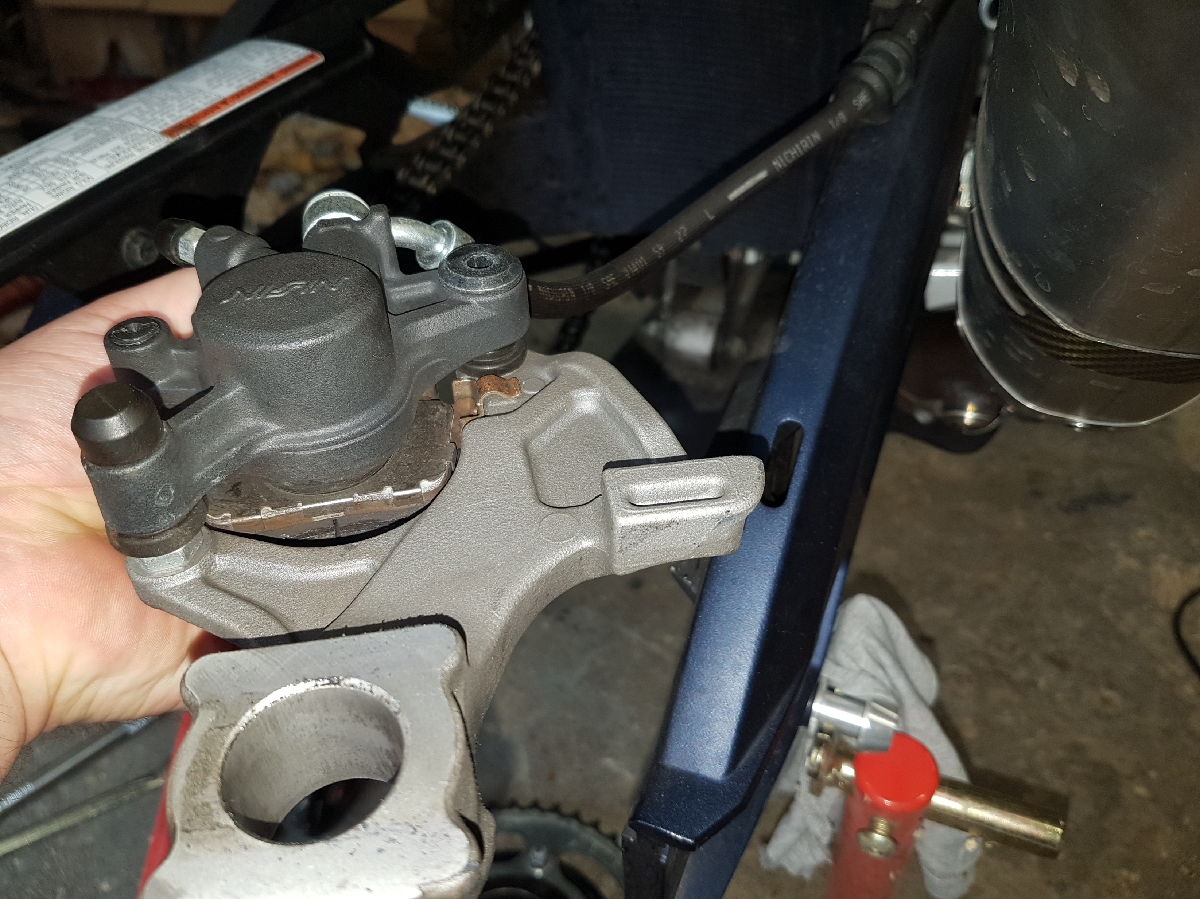

So. Erstmal Danke für eure Antworten.
Hab es ausgebaut und vorher ein Video gemacht https://youtu.be/khRXUNFpSNA (Hoffe der Link funktioniert). Der Sattel sitzt oben in einer Führung. Da hat der Stift in der Führung ca. 2-3mm luft nach oben und unten. Mache dann noch ein paar Bilder. Für mich sieht es so aus, als müsste da ein passstück sitzen, was evtl. verloren gegangen ist.
Bilder sende ich heut Abend. Vielleicht kann mir anhand des Videos schon sagen ob da was in der Sattelführung fehlt. Beschädigt sieht erstmal nichts aus.
Danke vorab.
Gruß Marcel

Hmmm. Also in der Explosionszeichnung finde ich jetzts nichts, was fehlen könnte.

Binks hat wohl recht mit der Ankerstrebe. Der gesamte Sattelhalter bewegt sich doch.

Richtig. Bewegt sich und löst dieses Geräusch aus. Kann man da was machen?

Ich habe mir eben die Zeichnung angesehen. Am Sattelhalter (13) ist noch ein Federblech eingezeichnet. Leider ohne Bezeichnung. Ist das bei dir vorhanden?
Aber wie es für mich auf dem Video aussieht, bist du schon zu lange damit gefahren. Führung und Nase haben sich vermutlich schon eingearbeitet. Jetzt ist nur die Frage, was nachgegeben hat. Die Führung in der Schwinge, oder die Nase am Sattelhalter, oder beides.
Im schlimmsten Fall wirst du eine neue Schwinge brauchen. Oder du misst alles aus, gehst in eine Fräserei, und lässt dir eine Kappe für die Nase fräsen. Aber dazu habe ich dir nie geraten. ;)
Nachtrag:
Ich habe mir das Video noch mal angesehen. Sieht doch so aus, als ob der Sattelhalter nachgegeben hat. Der wäre dann preisgünstig zu beschaffen.
