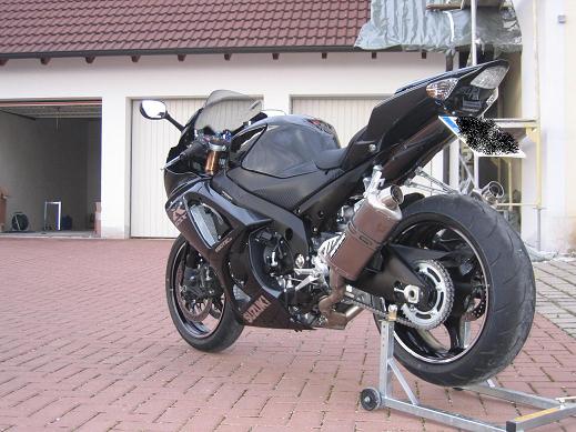

Bos
Moin...
..also ich hab die von BOS dran, und egal was alle ?ber BOS sagen....meine sind jetzt nach 2800km richtig derbe.
Als ich die drangemacht habe, wollte ich einfach nur SOFORT die DB Killer rausnehmen...jetzt denke ich bei jeder Fahrt dr?ber nach ob ich die wieder reinmache...der Sound kommt echt gut und bei 8000 U/min. h?rst du keine anderen Umgebungsger?usche auf 5 km mehr ;-)
Also die Dinger haben ABE und die Killer liegen unter der Sitzbank, da k?nnen die Bul*** nicht allzu viel machen....positiv ist auch der Preis, denn mit allem drum und dran lagen die bei 699,- ?ber den offiziellen Vertriebskanal.
Anbei noch nen Bild....ich bin rund um zufrieden mit den Teilen :-) Die Leistung hat sich nicht ver?ndert und der Brozkasten ist auch noch dran...aber ganz ehrlich....wer bei 185PS auf 2 R?dern noch ?ber Leistungsdifferenzen diskutiert, dem fehlt dann doch noch nen anderes Hobby !
