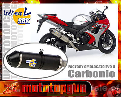

Normal nicht. Dafür nimmste denn ja 1,25mm Trennscheiben.
Ist das dieser Topf? Nach dem kürzen machst du ja die Edelstahlschelle mit neuen Nieten fest. Das sieht man nicht. Sonst gehst du vorher vorsichtig mit nem scharfen Messer an der Schnittkante lang.

ja genau der ist es,... aber ne andere frage.. der leo ist ja so schon sehr laut sagt man.. ist der dann verkürzt nicht unerträglich??
