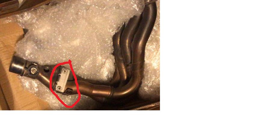

Zwecks Seilzüge habe ich hier irgndwo in nem Thread gelesen, dass man auch die Halterung einfach umdreht und das es dann passt.
Kannst du das bestätigen Joergoss ?

Zwecks Seilzüge kann ich bestätigen, es reicht die Halteplatte einfach umzudrehen.

Mit den Bowdenzügen der Auspuffklappe habe ich im FOrum gelesen das man die Halterung Unbenannt.jpg einfach umdrehen kann. Dann würde es an der K9 soweit passen.

Mit den Bowdenzügen der Auspuffklappe habe ich im FOrum gelesen das man die Halterung Anhang anzeigen 78705 einfach umdrehen kann. Dann würde es an der K9 soweit passen.
Das ist richtig,
Danach musst du eventuell die Züge noch etwas arretieren, das wirst du dann aber direkt sehen und auch von alleine verstehen!
Ich würde dir aber dazu raten einfach die Klappe stillzulegen. Ist ne Sache von 5min!
