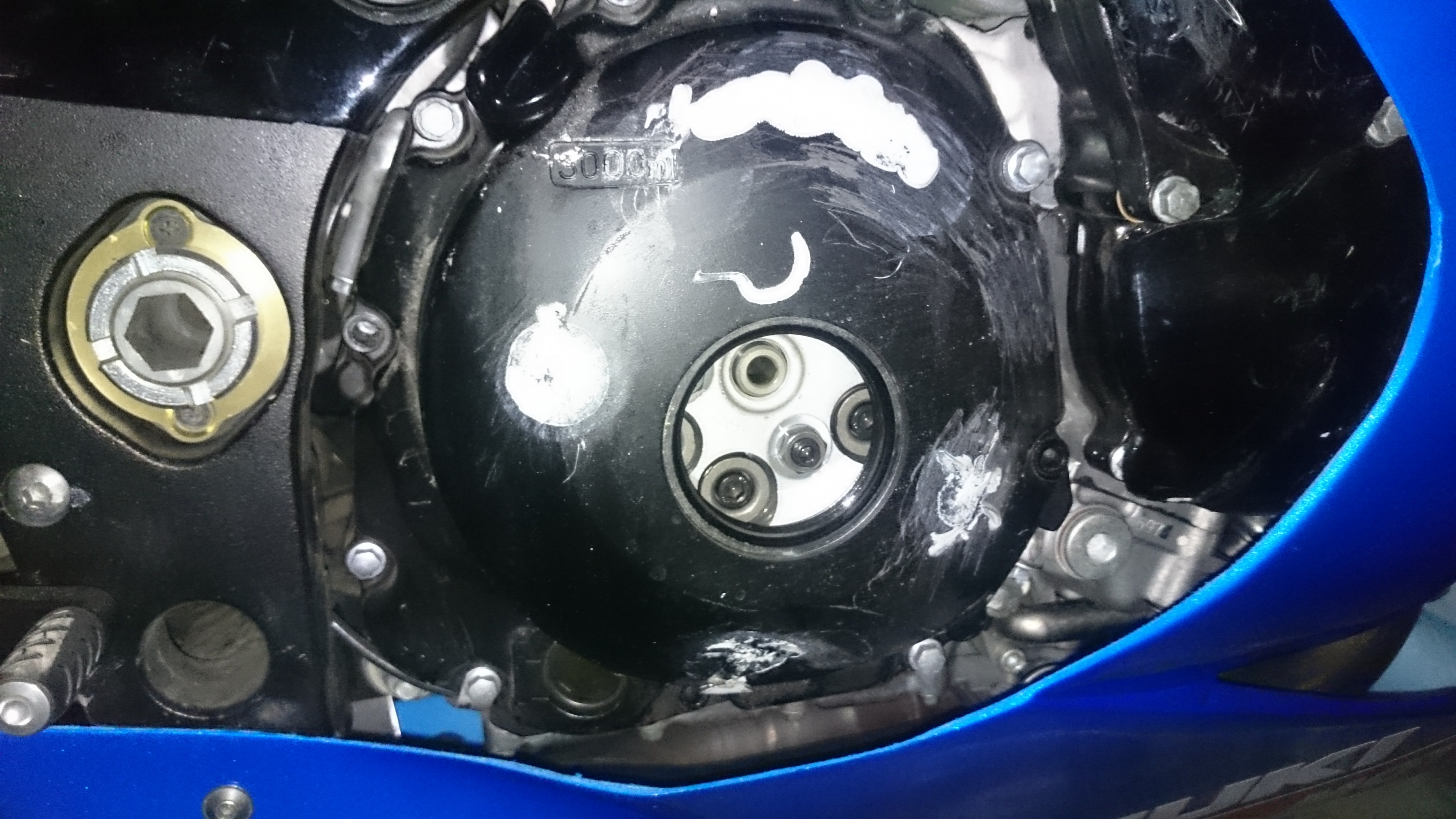

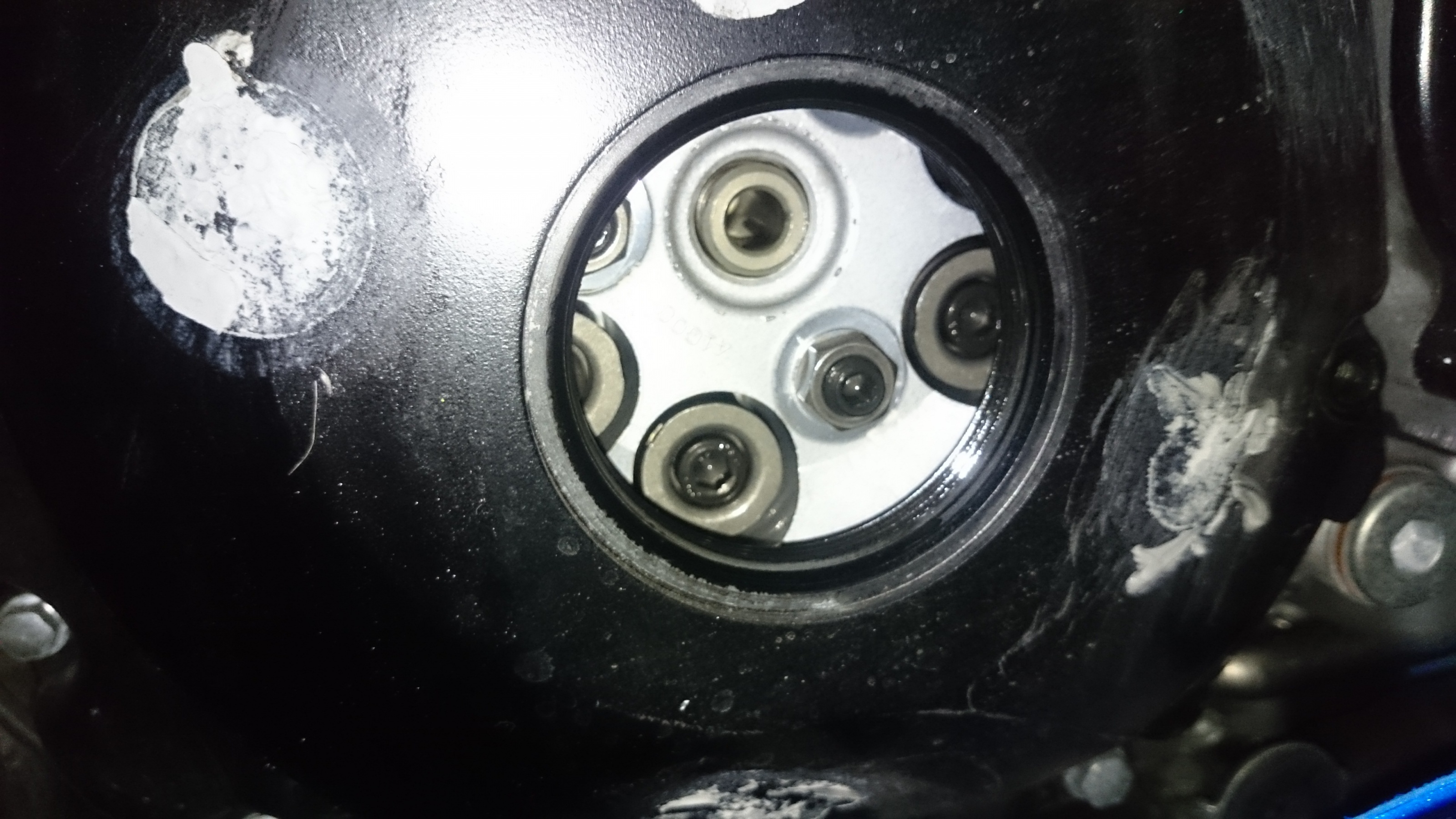

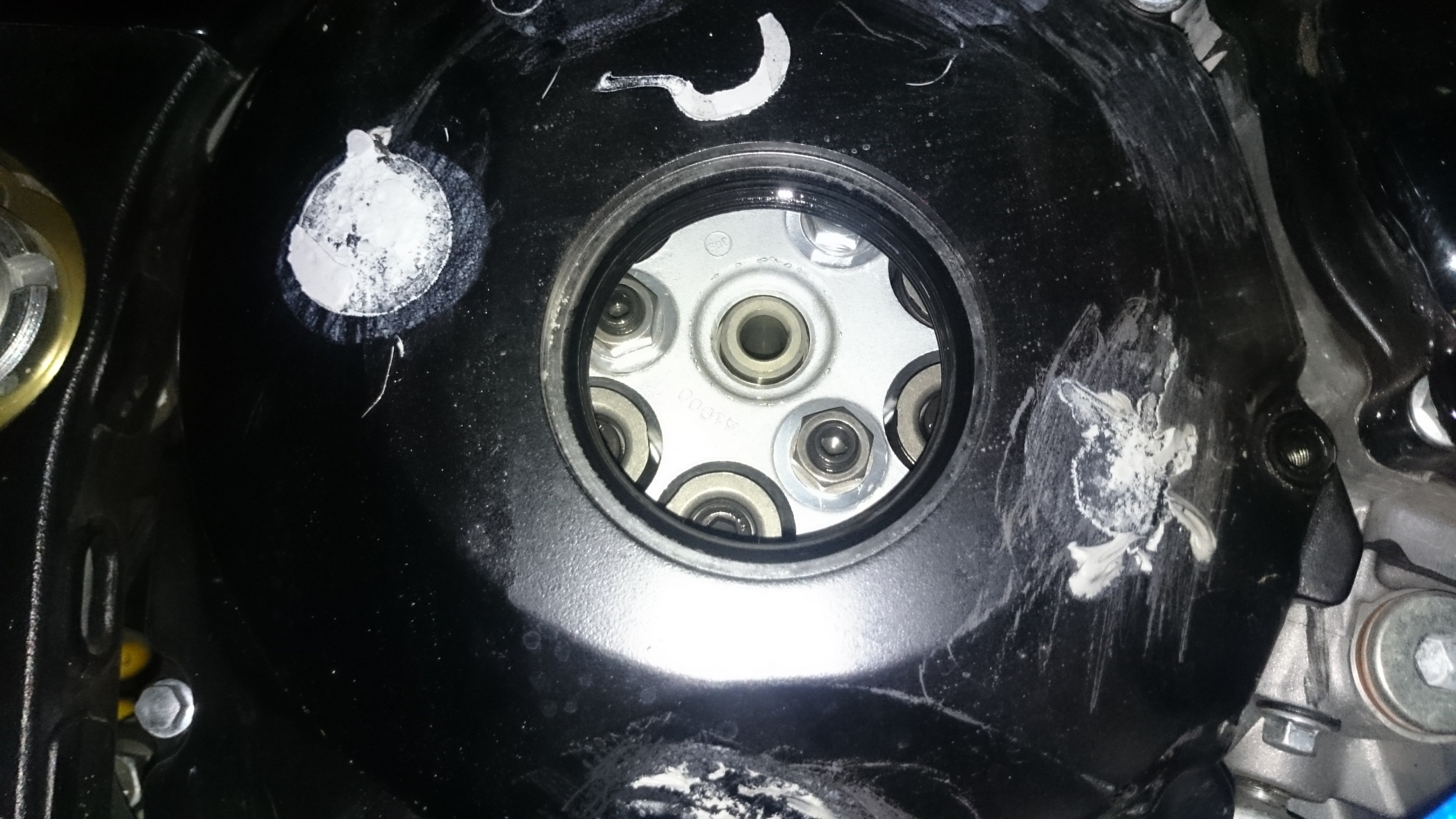

Hmm, da ist nicht so viel mit Mutter und Kreuzschraube, da sind nur 3 imbusschrauben mit Muttern, aber nicht mittig, sondern um die Mitte herum...
uploadfromtaptalk1427384613189.jpguploadfromtaptalk1427384637277.jpguploadfromtaptalk1427384653734.jpg
Sind das die 3 Imbusschrauben??

die 3 inbusschrauben sollten für anti-hopping sein.Alle 3 lösen,einzeln die Inbus gegen Wiederstand drehen undwieder etwas mehr als eine viertel Umdrehung lösen und kontern.

Sollte oder ist? Will nur ungern an der Kupplung was Verstellen, ohne das es sicher so ist :/
Eolian
Eolian
17.07.2014
372
Datteln
GSXR 1000 K9
eigentlich ziemlich sicher,hab aber das whb in der werkstatt.bei der k9 sind sie es aufjedenfall.

bei der 1000 k9 sind es definitv die "clutch lifter pins",bin eigentlich ziemlich sicher das die kupplung bei der k7/8 gleich aufgebaut war,abgesehen vom ausrücker.
