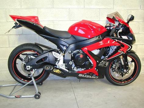

Moin leute wo krieg ich so ein auspuff her?
Für eine k8?
Gsx-r600K7
14.01.2012
53
Hier
GSX-R 1000 K7
Die auf dem bild ist eine K6/K7... Für deine K8 gibt es so einen esd nicht.
Du kannst aber einen Krümmer von einer 600/750 K6/K7 verbauen und dann esd's in dieser form verbauen, wie mivv suono, Leo vince evo, g&g etc.

Danke für die Antwort.
Dass es eine k6/k7 ist weiß ich, ich wollte damit nur den kurzen esd zeigen :)
Aber es gibt doch auch solche kurzen esd für eine k8 oder nicht?
So wie der Stevo z.b. ich meine der hat einen k8 Krümmer und extrem kurzen esd.
Ich finde einfach nichts.. Weil die Geschichte mit k7 krümmer wechseln usw. ist mir irgendwie zu viel aufwand :(

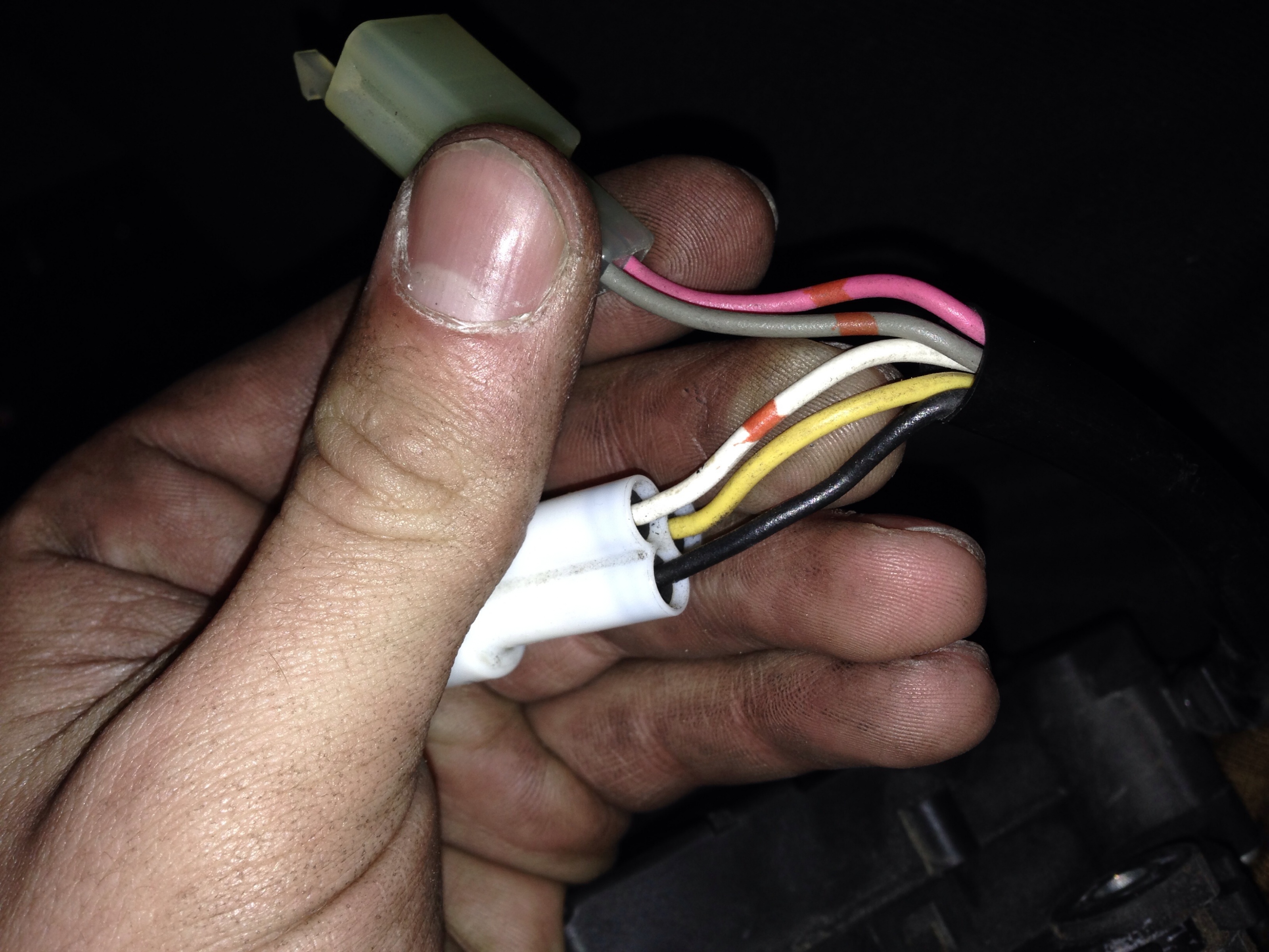

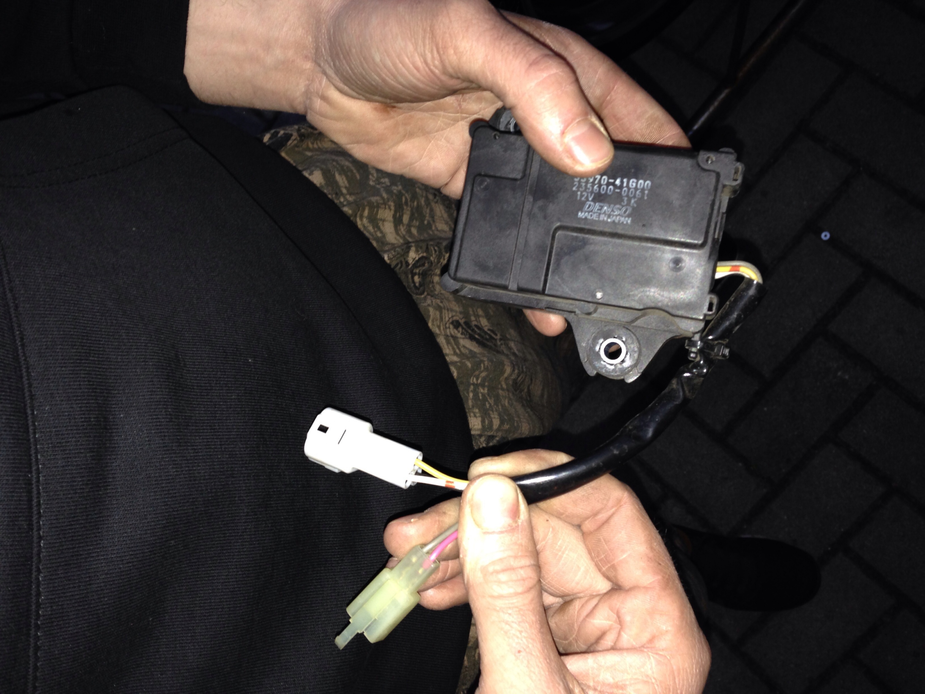

Nur ne frage ich bin jetzt am Stellmotor dran und ka was ich da machen soll xD
Du meinst ja an der ECU die Adern überbrücken.. Welche Adern genau meinst du bitte?
J
jan86
16.06.2013
1.030

für 45 Schleifen ¿ heilige Mutter Gottes...warum nicht einfach das Kabel auspinnen an der ECU. Kosten 0,001€ für ne Büroklammer ;-)
Erp91
Erp91
15.06.2010
430
Adelmannsfelden
Suzuki GSXR 1000 k5
Bin ich bei dir.
Wer das kauft, ist definitiv selbst Schuld. Das auspinnen kann jeder Bäcker, wenn nicht gibt man nem Freund eben 10€ der's kann!
