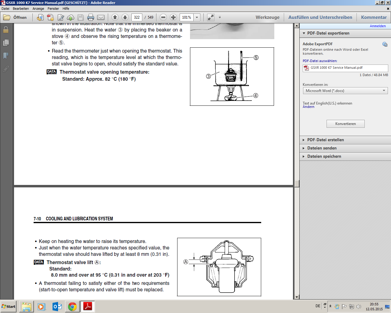

hier mal aus dem Handbuch für die Kilo K7....
Öffnungsbeginn: 82 Grad
Offen bei 95 Grad
Ausdehnung dann: 8 mm
Kannste in einem Topf mit Wasser testen :)
so hier mal die Passage:

schon lustig, die Werkstatt bescheinigt ihm, dass das Ventil bei 95°C öffnet. Also nach den Unterlagen völlig korrekt. Also kann es nicht daran liegen :D
Vielleicht hilft ihm noch eine Kopie von der richtigen Seite im WHB ;)
Dann darf die Werkstatt weitersuchen. Unglaublich
