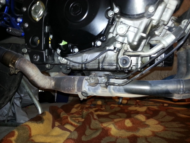

So ich Vollidiot hab heute mal alles begutachtet. Es wurde lediglich der kat gegen n y Rohr getauscht und die lamdasonde ist mit so nem Blindstecker versehen worden. Die Kalppenregelung ist noch dran.
Sollte also reichen nen kat einzubauen. :-) oder vertue ich mich da gerade

Einfach das Y-Rohr raus und den Originalkat wieder rein und ab zum TÜV.
Den Kat bekommste schon recht günstig in der Bucht.
