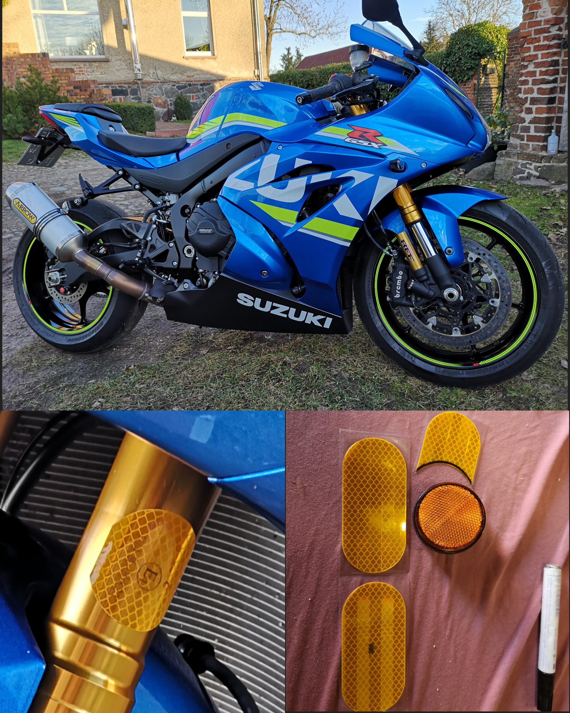

Dann muss er es halt ein Stückchen tiefer bebben! :)
Bobby169
Bobby169
03.01.2020
22
Man sieht nicht weniger!
Die Tauchtohre sind starr verschraubt. Nur die Gleitrohre bewegen sich.
Regenbogen
24.07.2011
2.762
Baden
GSX-R1000
Stimmt … ist ne upside down Gabel. ;)
Deine Anbringung ist aber trotzdem, soweit ich das von meinem Bildschirm aus beurteilen kann, nicht zulässig.
Grund:
Die Sichtbarkeit des Seitenstrahlers (nach oben und nach hinten) wird im Vergleich zum Originalzustand verschlechtert.
In wie fern man dafür künstlerische Freiheit hat, wird in der UNECE geregelt.
Zitat aus UNECE (siehe Link unten auf Seite 22 von 33):
„… 6.11.8. SEITLICHE, NICHT DREIECKIGE RÜCKSTRAHLER
6.12.4. Geometrische Sichtbarkeit Horizontalwinkel β = 30 ° nach vorn und nach hinten.
Vertikalwinkel α = 15 ° über und unter der Horizontalen. …“​
Quelle:
https://eur-lex.europa.eu/LexUriServ/LexUriServ.do?uri=OJ:L:2013:166:0055:0087:DE:PDF
Ich glaube nicht, dass du diese Vorschrift erfüllst, oder ?

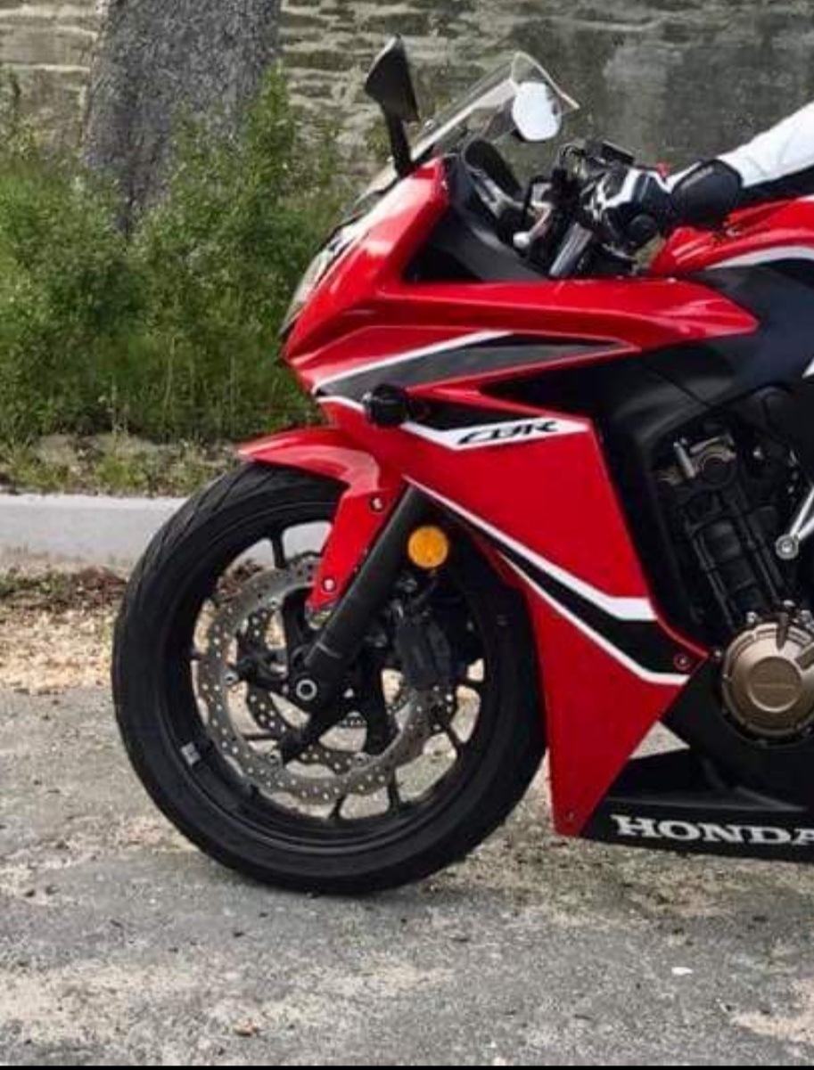

Bei dieser Honda CBR650 ist das mit den 30* auch eher fragwürdig. Aber wenn zwei das Gleiche machen, ist es noch lange nicht das Selbe.
