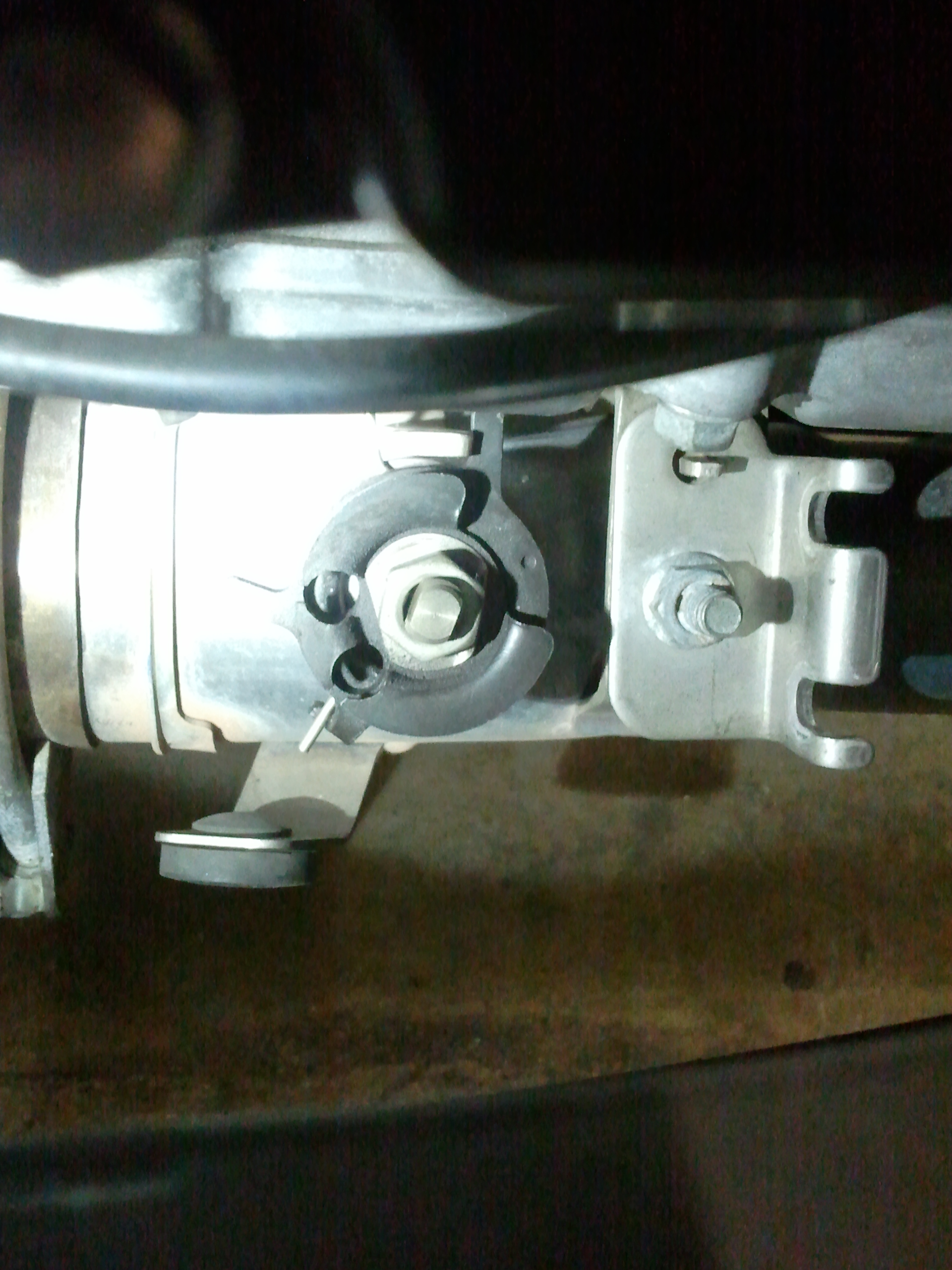

Habe ein Foto von der Auspuffdrossel gemacht.
N
Nitro Chris
25.06.2011
5.870
Bin mir jetzt net 100% sicher aber wenn ich mir die Feder anschaue und den oberen Anschlagbolzen würde ich etzt sagen, sie ist geschlossen.
Müsstest ja relativ gut hinkommen, verdreh die Auspffklappe um 45 Grad, fixier das ganze mal undfahr damit.
Dann siehst ja gleich was passiert ist.
Sir-Rob
25.05.2012
20
Siegburg
Kilo K8
Ich hatte die Auspuffklappe um 90 Grad gedreht zum anderen Anschlagbolzen, dann Probefahrt. Anscheinend hatte ich die Klappe geschlossen, es war nur noch ganz wenig Leistung.
Fixierung wieder gelöst und Festgestellt, bei 9000 Umdrehungen fängt sie an zu bocken. Bis 9000 Umdrehungen hat sie gute Gasannahme. ,
