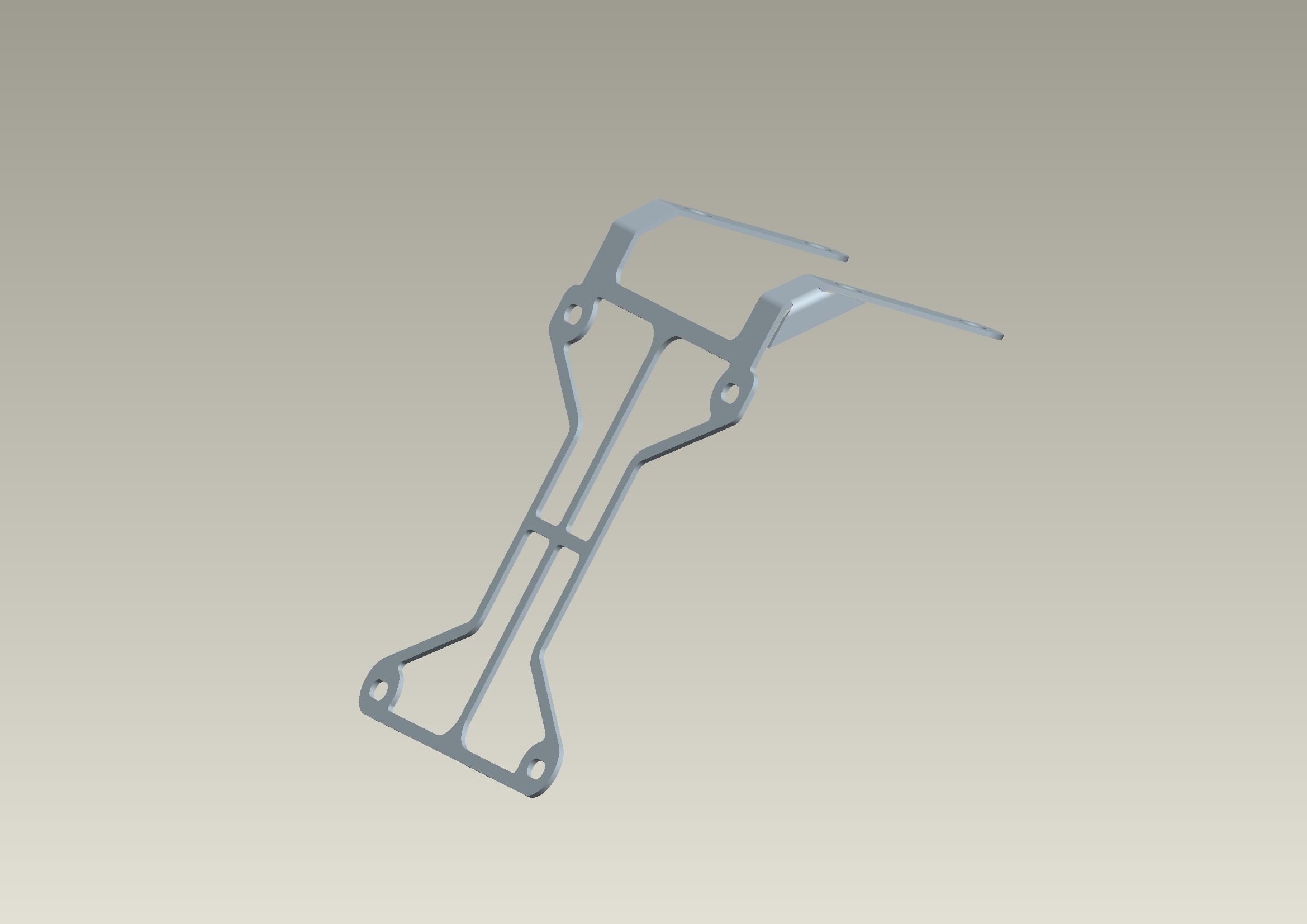

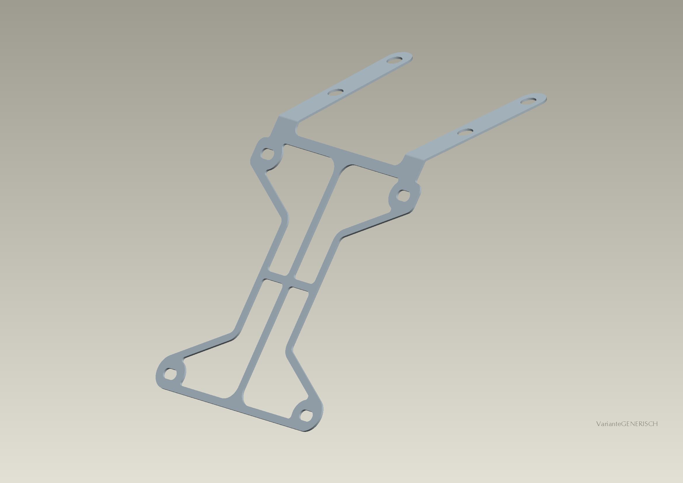

So hab das ding mal gezeichnet, werds heute machen lassen und dann mal sehn wies an der k5 aussieht.

Ja ist 2mm Niro.... und i Lass bei uns in der firma fertigen... wie gesagt wir haben ein Paar Laser anlagen :-).. und ich bin Konstrukteur bei uns.... Also wenn wer was brauch... skitze an mich mailen und los gehts :-)...
Übrigen das teil ist schon fertig, und schon montiert bei meiner... wenn ich heute noch dazu komme mach ich ein Foto...

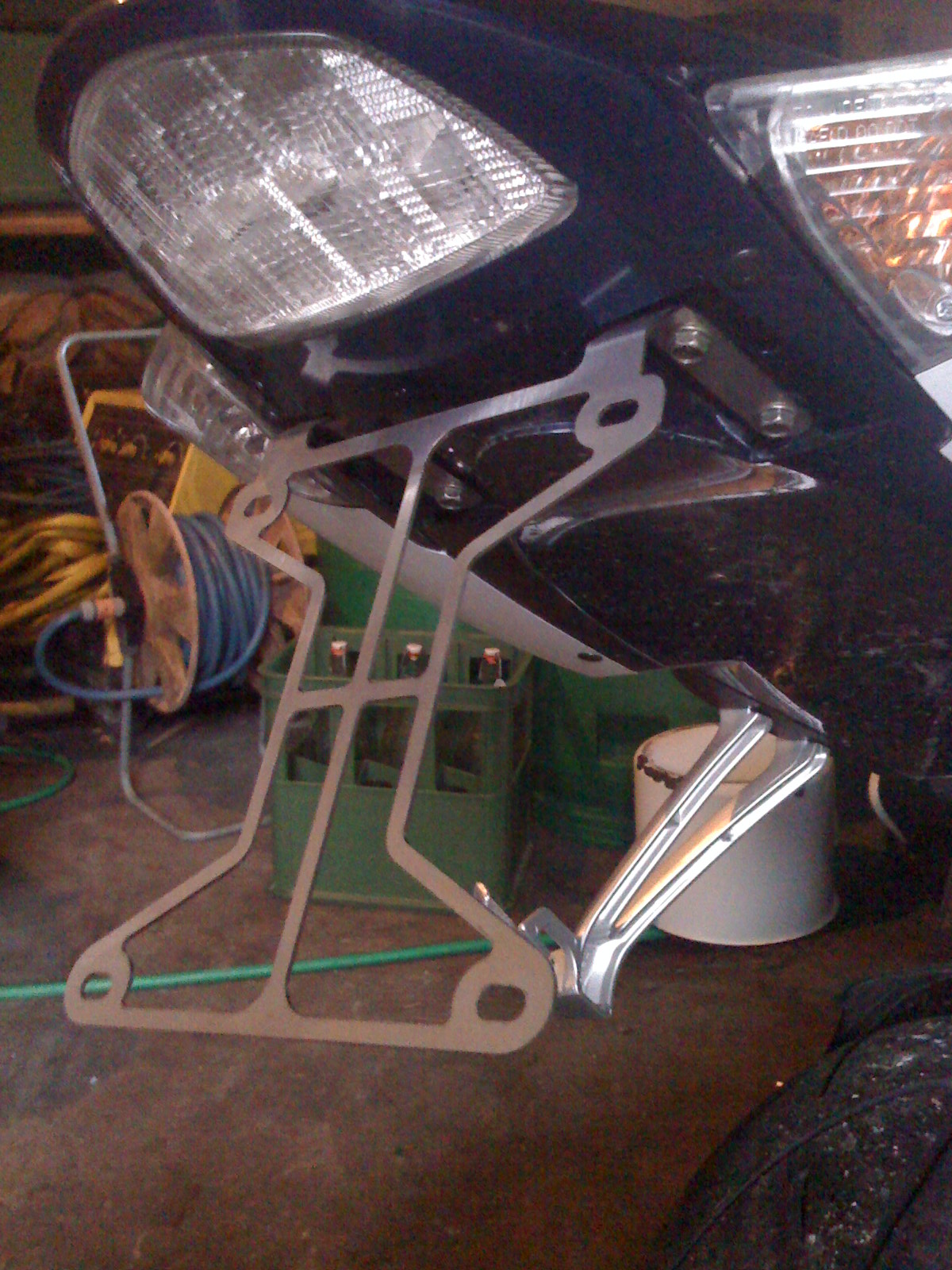

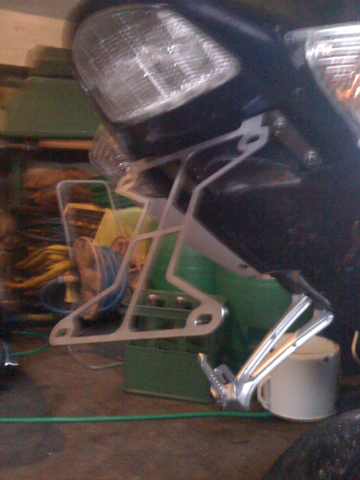

So hab gestern noch kurz Fotos gemacht , so sieht das ding aus, gefahren bin ich aber noch nicht damit :-) , stabilität glaube ich passt schon so ....

Ich befürchte mal das bei deiner Konstruktion der Halter abreißt. Ist zzuviel Schwingung auf dem Knick, selbst wenn du es auf 2x gebogen hast.
Ein kleines Knotenblech würde die Sache enorm versteifen.

Ok, so ein knotenblech ist kein problem, werd ich noch machen lassen, Danke
Extremiac
Programmiere dir ein Dreieck in die Abwicklung und biege es nach dem Kanten mit um. Danach einen Schweißpunkt und es sollte halten.
