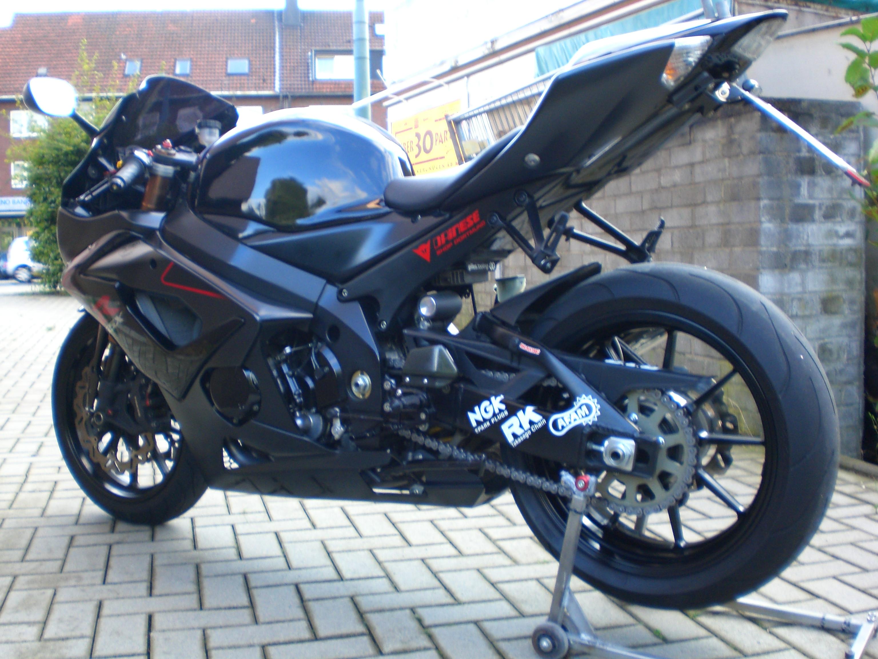

Ich find die Optik allein ohne H?rprobe schon geil
GixxerDanny
GixxerDanny
21.11.2005
2.235
Bochum
Orca
Wollen sie knallen h?ren !!!
Also jeden Bereich mehrmals !!!
cya,danny

Ja bis in den Begrenzer gell Danny?
Ex-User
Das Ergebniss ist hervoragend was du da gebaut hast:D.Ich freu mich schon sie Live zusehen.:DRespeckt Super gemacht:DGru
Terminator
Terminator
19.11.2005
2.138
Neuss
Suzuki GSX-R 1000 K5
perfekt kilo, echt genial. gef?llt mir sehr, sehr gut.

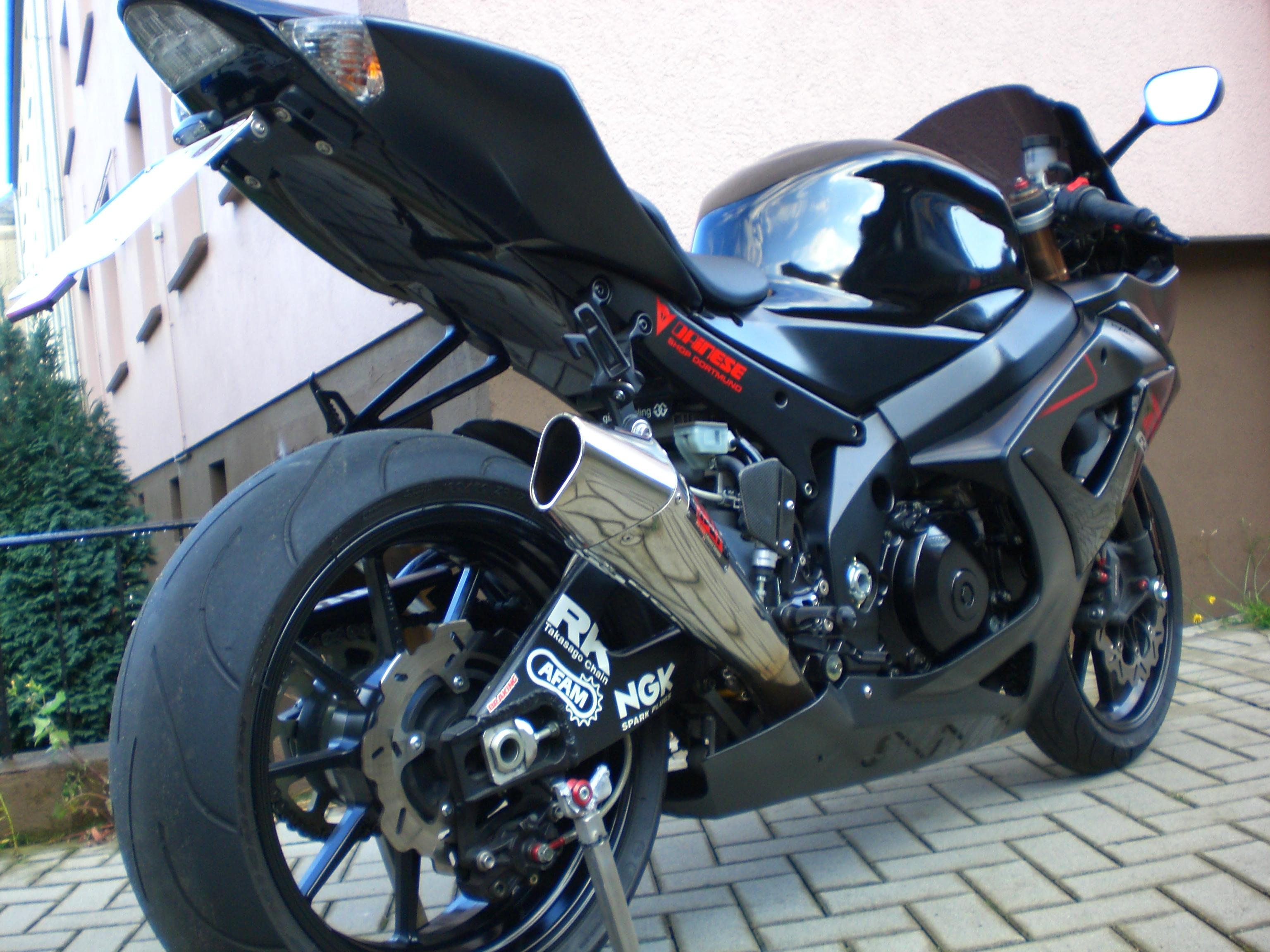

Hast dir da echt ein geniales Bike gebaut. :eek:
Gef?llt mir richtig gut !
Gratulation !!!!
Aber warum hast Du noch die Sozius-Fu?rasten verbaut ?
Oder habe ich was verpa?t ? :confused:

Boooooahhhh die will ich auch haben...............:rolleyes:
Markus ich mein die Latschen:D
ne spa? bei seite h?rte sich schon geil an ich find geil wie der aussieht:)
insgesamtpaket= Respekt

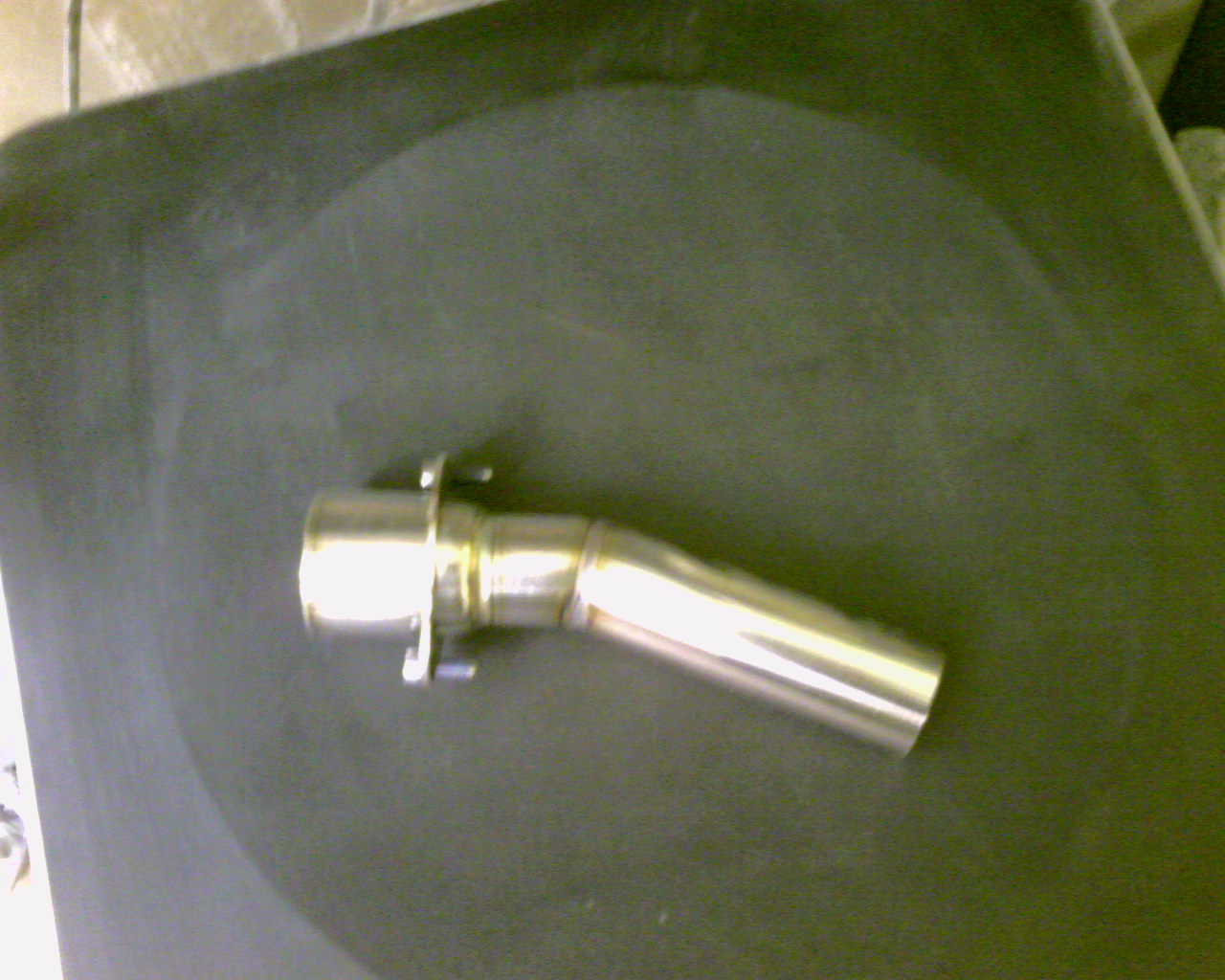

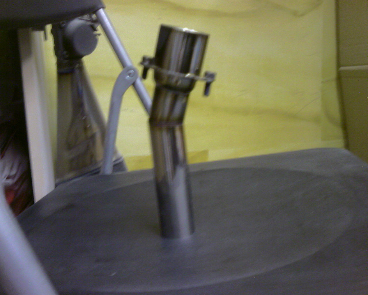

danke da drauf hab ich doch gewartet.
in dem falle hab ich alle teile des oberen dB eater's bekommen und wieder zusammengebrutselt.
Doch es gibt ja noch nen zweiten der unten im rohr hockt. oder hat man mir da nen scheiss erz?hlt?
bekam vom vorbesitzer noch ein anderes dB eater ?hnlich ausschauendes teil an dem er auch rumgeflext hat. doch irgendwie wollte das so nirgends richtig passen. entweder ist das eben der komische untere dB eater oder halt von nem anderen topf und er wusst ned mehr wo der zugeh?rt.
mein killer sah eben so aus: linie=abgeschnitten
krach hats gemacht und zwar abartig geilen, aber das h?t der rennleitung nun wirklich nicht gefallen. aber denke mal ohne den unteren, soferns den gibt sollte man fahren k?nnen.

ja is schon klar dass das illegal ist. deswegen hab ich ja das st?ck wieder angeschweisst und der dB-eater is wieder komplett. also zollstock reinschieben geht nicht mehr.

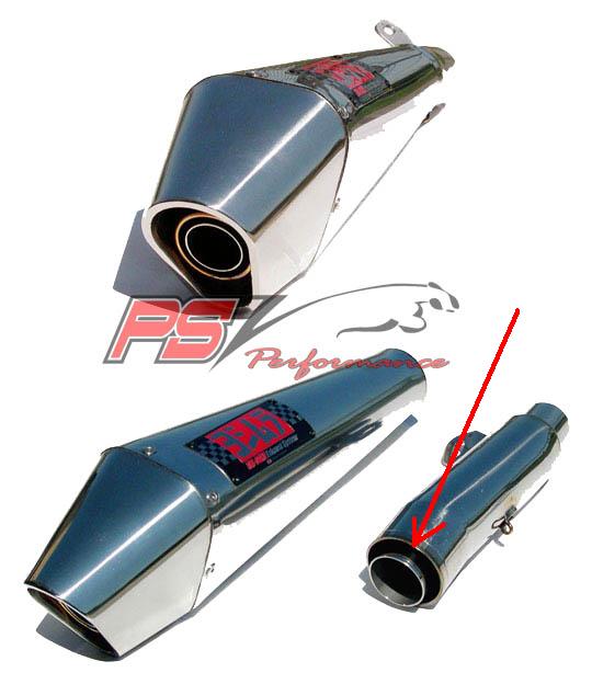

und unten hast in dem falle nichts zum rausnehmen? Ist ja das erste zwischenrohr, dass man auf den kr?mmer rauf tut und an dem ist dann wie du sagst mit einer feder der eigentliche topf befestigt. Ich hab allerdings mal auf nem bild gesehen, dass es in diesem zwischenrohr noch ne art dB eater drinnen haben soll. Laut einem mech soll das auch so sein. weiss zwar nicht was an dem teil dB senkend sein soll....
Dieser einsatz (roter Pfeil) ist bei mir nicht vorhanden, respektive hab ich irgend was ?hnlich ausschauendes, das jedoch nicht wirklich reinpasst. zumindest nicht so dass es gasdicht w?re. hattest du auch sowas an deinem topf?

Jepp,klar.
Hab es so wie auf dem bild.
Sonst hast du ja fast null staudruck mehr da.
Ich mein noch weniger als es ohne hin schon ist.

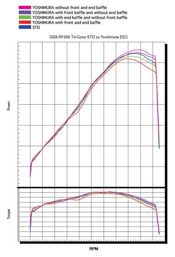

braucht das ein viertackter, ned wirklich oder? oder weshalb hat der yoshitopf mit dBkiller etwa 10PS verlore und ohne gute 5 zugelegt????
bin eben allgemein wieder etwas am topf am zweifeln. denn laut leistungspr?fstand hat der mit allen dB eatern nen recht b?sen drehmomenteinbruch bei genau den mittleren drehzahlen, die man auf der strasse halt ?fters braucht.
vielleicht wechsle ich auch wieder auf originol wenn man das ned mit abstimmen in den griff bekommt. aber w?rd die optik und der sound nat?rlich schon seeeehr vermissen
hab hier noch ne kurve gefunden:
