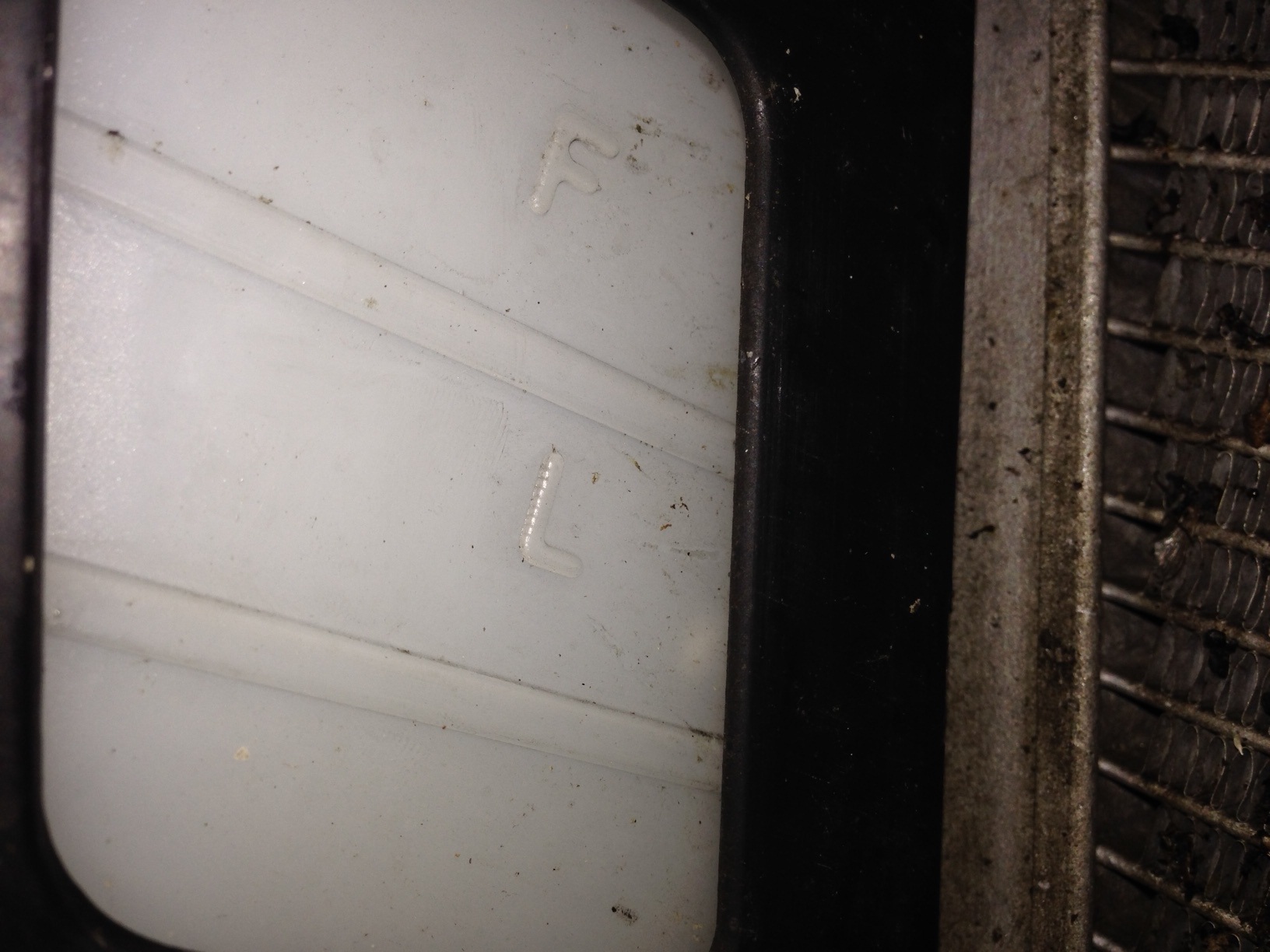

Danke habs gefunden... Das ja mal derbe Aszosial verbaut. Muss man sich ganz schön verrenken und Kopf ins Vorderrad zwängen xD.
Hab hier mal ein Bild. Für mich sieht das eindeutig leer aus oder bin ich doof? Finde aber auch nirgends in der Verkleidung oder so spuren das es ausläuft oder so auch in der Garage war immer alles trocken unter ihr. Werde nachher zum Suzuki-Händler fahren und das mal checken lassen.
Ich habe die erst vor 3 Wochen gebraucht bei einem Händler (250 km entfernt) gekauft und der hat noch die 12.000er Inspektion direkt gemacht. Ist es vlt möglich, dass es dabei abgelassen wurde und vergessen wurde wieder aufzufüllen oder wie lange bleibt so Flüssigkeit drin?
Falls es leer sein sollte lasse ich es nachher direkt auffüllen von meinem Händler des Vertrauens, der auch Suzuki-Vertragshändler ist. Die Rechnung schicke ich dann dem Händler wo ich sie gekauft habe zu und bitte um Erstattung. Das wäre doch gerechtfertig oder? Habe ja schließlich Gewährleistung und die können ja nicht ohne Kühlflüssigkeit ausliefern bzw. wenn was undicht ist und erneuert werden muss (schlimmsten Fall Kühler leck?) hat der das doch auch zu übernehmen?

Bei einer großen Tour ganz ohne Wasser wäre der Motor bestimmt hin. Vielleicht ist "nur" der Ausgleichsbehälter leer. Ich würde erstmal auffüllen und schauen was passiert. Da der Temperatursensor im Wasserkreislauf hängt wird der ohne Wasser keine hohen Temperaturen anzeigen. Das ist halt das gefährliche. Wie du es in deinem letzten Satz beschrieben hast, wird schon noch etwas Wasser drin sein. Vielleicht war auch das System nicht ordentlich entlüftet.

Geh mal mit einer Taschenlampe da ran und zwar so dass du explizit den Wasserbehälter beleuchtest
Vielleicht ist es einfach durch den Blitz so dargestellt, als ob er leer wäre!
Das spricht ja eher dafür das der Behälter leer ist aber im Kühler noch was drin ist oder? Weil sonst hätte das Thermostat ja nicht auf der Landstraße 80-90 Grad und in der Stadt im Stand 90-103 Grad angezeigt? Wäre es leer und der Fühler könnte keine Temperatur messen müsste es ja auch im Stadtbetrieb nichts anzeigen oder?

Ja das meine ich. Vielleicht war ne Luftblase im System die jetzt raus ist. Auffüllen und beobachten. Wurde den bei der Inspektion die Kühlflüssigkeit getauscht?? Wenn du im Behälter nix siehst musst du aufpassen das du die richte einfüllst. Rosa und grün NICHT mischen!!!!

War eben beim Suzuki Vertragshändler. Hat nur 300 ml glaube nachgefüllt. War gerade so leer das es unter der Sichtkante stand. Also Kühlsystem an sich voll nur Behälter leer.

Na dann ist doch alles gut.
