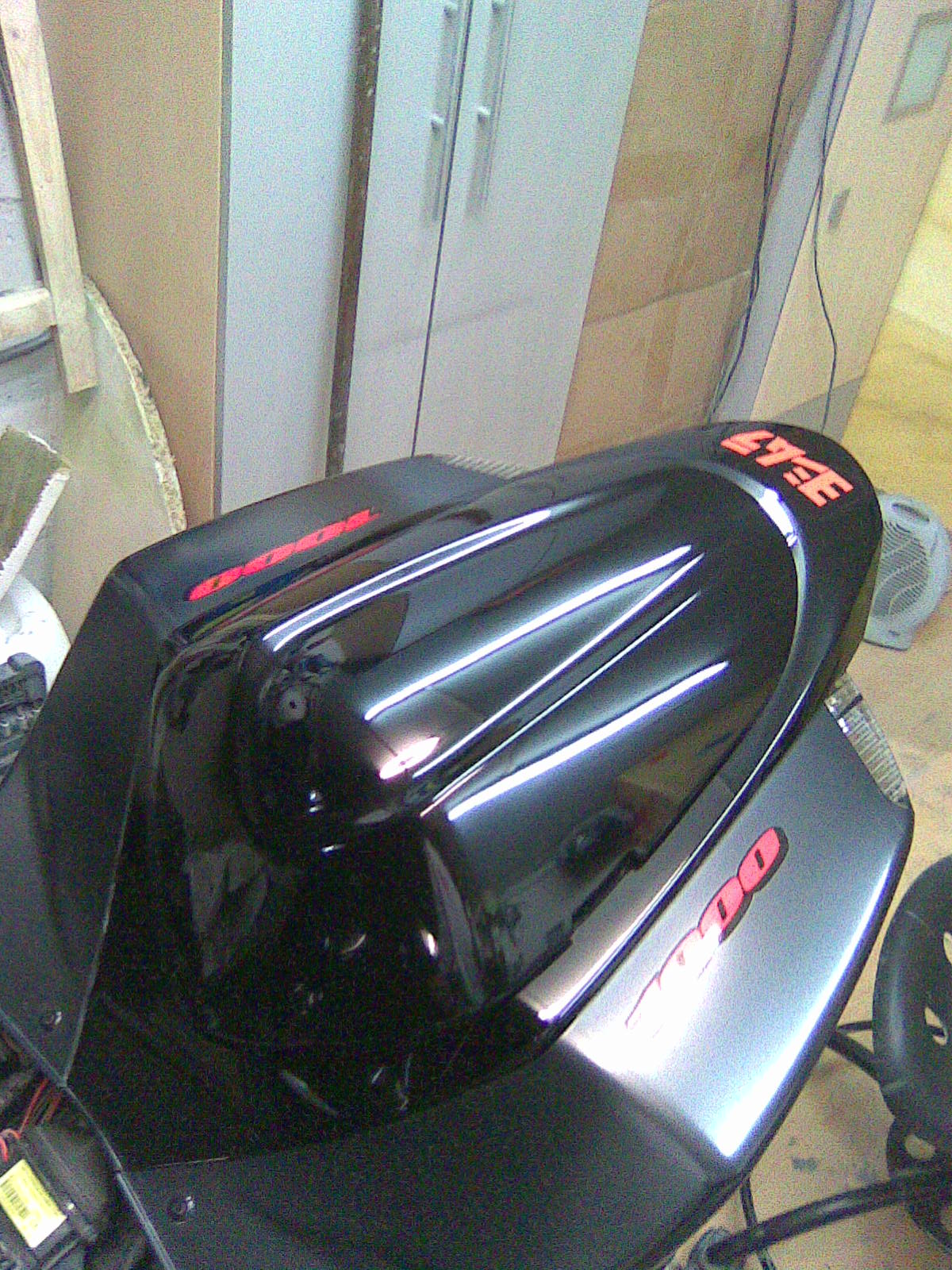

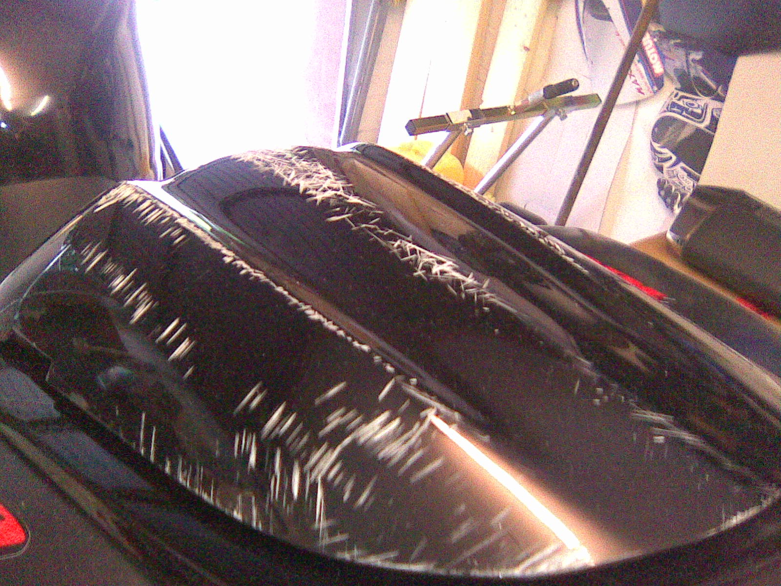

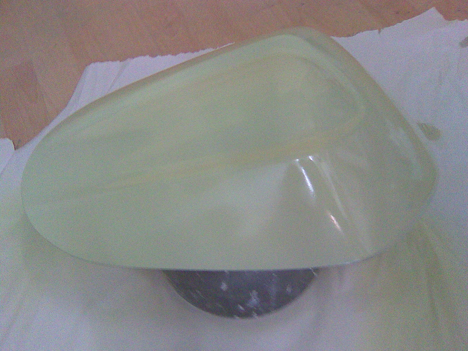

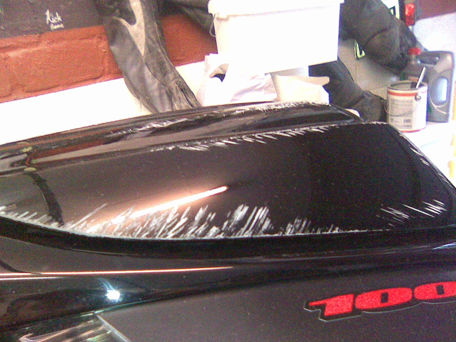

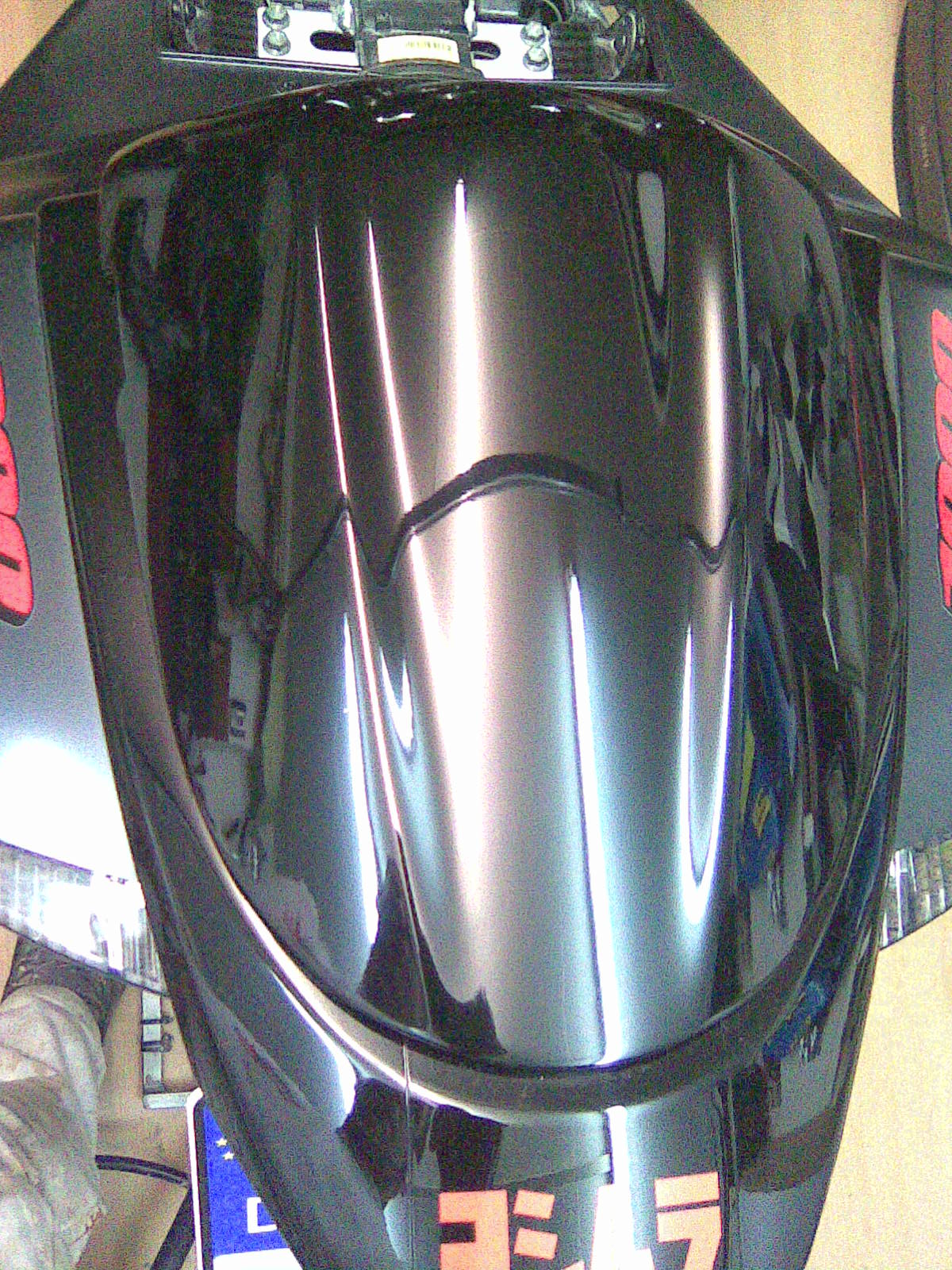

Hab meine heckabdeckung verloren gehabt und neu lackiert.
Im prinzip keine kunst.Also wer im winter was ähnliches vor hat..... der kann sich auch gut selbst helfen.
Die oberfläche ordenlich reinigen und matt schleifen (600er schleifpapier),wenn der untergrund kunststoff zu sehen ist... dann einmal mit kunststoffprimmer oder haftgrund übersprühen.
Danach füller druff,lieber in kurzen mehreren lagen als zu dick drauf.So ca 2-4 lagen,bis die kratzer verfüllt sind.
Ordentlich trocknen lassen und wieder schleifen,(je nach oberfläche 800er und dann 1000er)
Dann reinigen und in kurzen sprühgängen 2-3 lagen lack drauf.
Dann wieder trocknen lassen und etwas anschleifen mit 1200er und 2x klarlack drauf.
Dann bei zimmertemp. 2 tage trocknen lassen und polieren.
(zum klarlack ich bevorzuge den 2k klarlack ist zwar etwas teurer aber ist schon gut kratzfest)
Wenn beim klarlack was schief geht kann man auch vorsichtig vorm polieren mit 2000er schleifpapier ran gehen.
Bei Fragen ruhig mailen.
