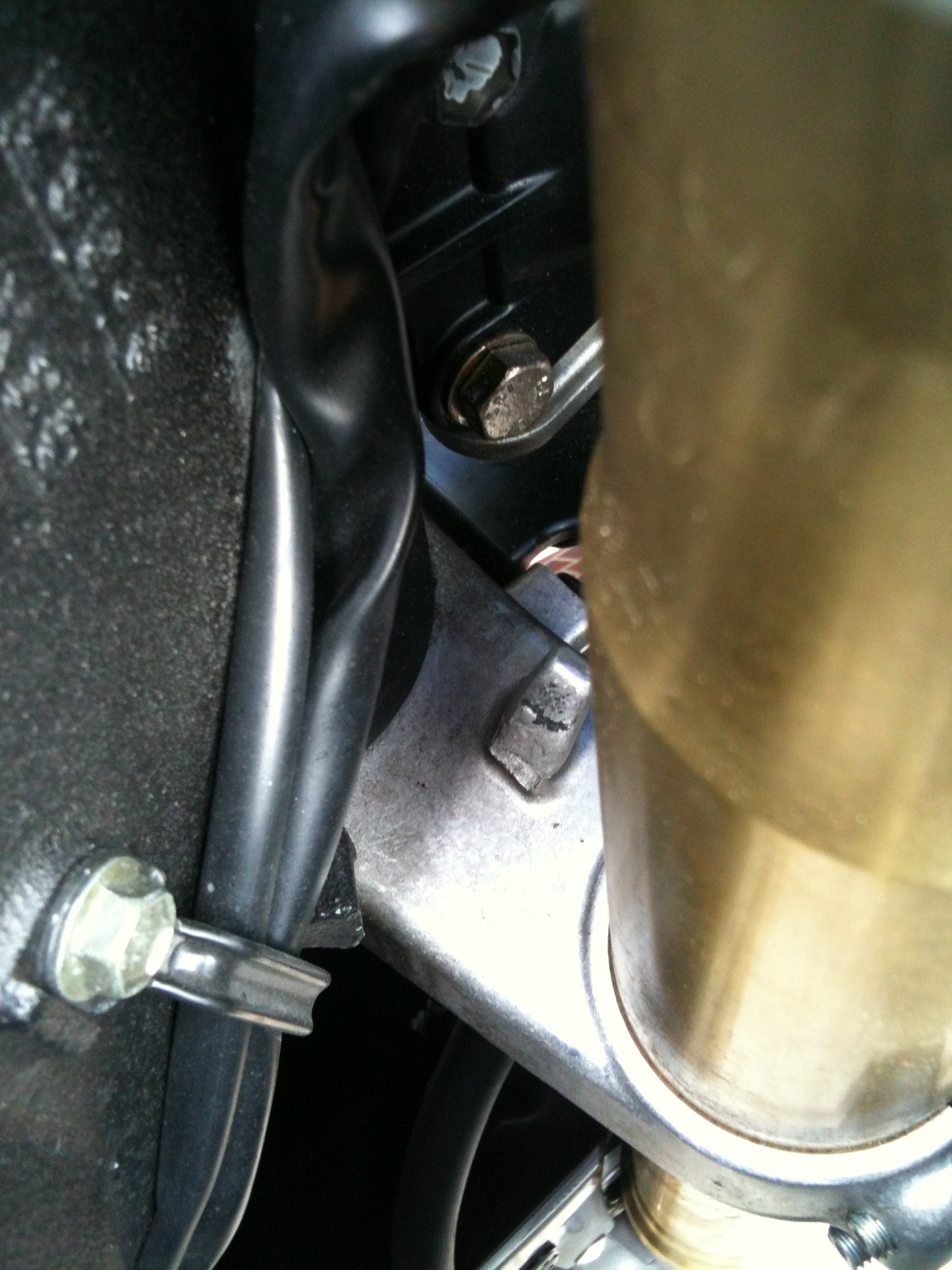

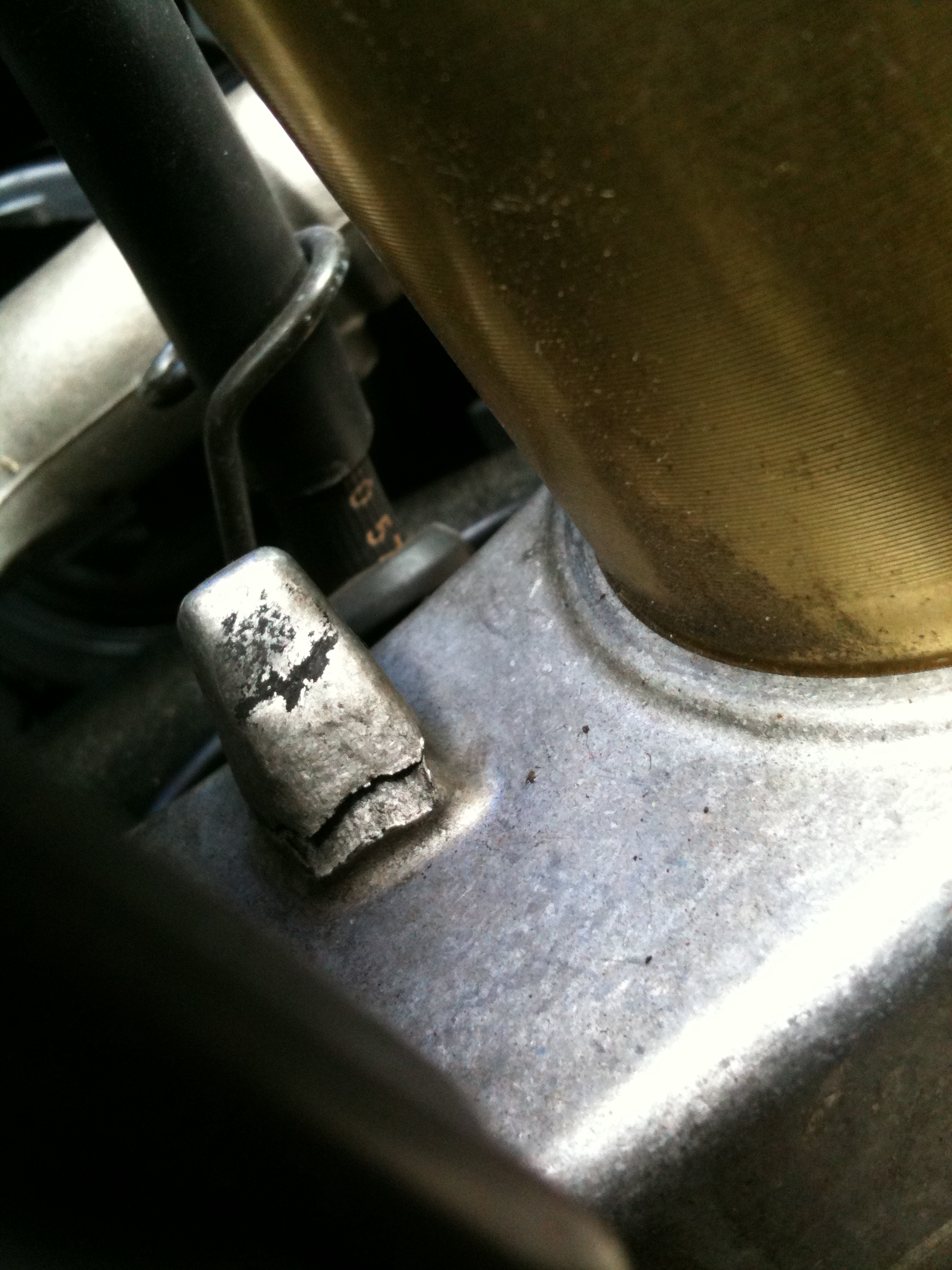

meinen rechten Lenkanschlag hat es nach einem eher "sanften" Unfall vor etwa 2 Jahren erwischt. Wie auf dem Foto zusehen ist, ist er unten gerissen und steht nun weiter hinten. (Sitzt bombenfest, kein Biegen/Drücken möglich)
Das Resultat ist natürlich, dass mein Lenker bei vollen Anschlag nach rechts, fast an den Tank gelangt. TÜV steht demnächst an und nun frage ich mich, ob der Schaden reparabel ist (Schweißen?) Oder gleich eine neue untere Gabelbrücke kaufen?
2. Option geht natürlich ins Geld...
bitte um Rat!

Neue Gabelrücke oder gebrauchte z.B. Ebay, das lässt sich nur schlecht schweißen und ausbauen must du sie sowiso ;)

wenn der stummel nicht an den tank kommt, würde ich gar nichts machen...
neu kaufen geht zu dolle ins geld, kannst höchstens versuchen ne günstige gebrauchte zu kaufen...
oder ausbauen und schweißen lassen...

Selbst wenns sich schweißen lässt, heisst es nicht, dass es hält.
Bei Guss immer so ne Sache

Naja solang der Anschlag am Rahmen nichts abbekommen hat gehts ja noch.
(Wäre der beschädigt, oder weg, gibts keinen TÜV mehr. Es gibt zwar Firmen die sich auf sowas spezialisiert haben, also den wieder dranschweißen können, aber kostet natürlich auch ne Menge)
Da es bei dir nur an der unteren Gabelbrücke ist, würde ich einfach die Gabelbrücke austauschen. Das wäre die billigste Variante.

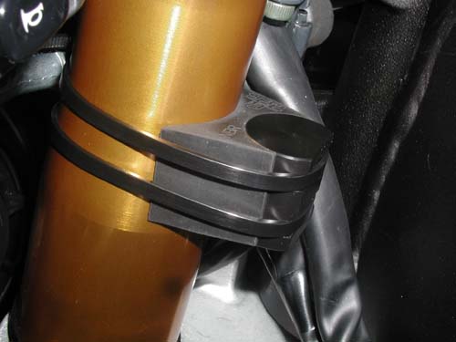

kann man nicht so Gummipfropfen rann bauen, wie es auch gern auf der Renne gemacht wird?
einfach nicht so "dicke" Gummiteile nehmen und gut ;) dann hast du vllt auch ruhe im Kopf.
Hab ich auch schon mal gesehen.
Einfach Gummiklotz z.b. mittels Kabelbinder an der Gabel befestigen, so dass beim Einlenken der Gummi den Rahmen berührt.
Vll finde ich nochn Bild...
Kannst z.b. auch Türstopper ausm Baumarkt dafür nehmen.
Anstatt an der Gabel kann man die Teile auch am Rahmen anbringen.

Dann ist der Lenkanschlag zu klein und man kaum noch rangieren. Auf eine Chance bei Ebay warten und zuschlagen. Wenn jetzt das Moped noch mal in diese Richtung fällt, ist der Rahmen und der Tank vielleicht auch noch hin, da der Stummel mit allem Drum und Dran dort einschlägt. Und dann wird es richtig teuer

danke erstmal für die Ratschläge.
Das mit dem Gummiding klingt interessant um erstmal TÜV zu bekommen. Glaube nicht, dass die genau auf die Anschläge schauen, sondern eher einfach einmal nach links und einmal nach rechts lenken. Nen pingelingen Prüfer kann man natürlich immer erwischen..
genau so meint ich das, mit nem kleinen Stopper..., dann dürfte das wieder funktionieren

damit fällt der Prüfer um :D Den musst du auf jeden Fall kürzen, da dieser Bumper den Lenkanschlag massiv einschränkt.

ja und genau diese bekommst du mit verschiedenen Einsätzen...quasi von fast normalen Lenkeinschlag bis zu einem geringen Lenkeinschlag
Christopher
Kann man sich ja bei B&G kundig machen welche dünner sind.
Die 400-200 sollten ausscheiden weil recht dick, hab ich selber am Moped, da is dann nix mehr mit Lenkerschloß benutzen.^^
