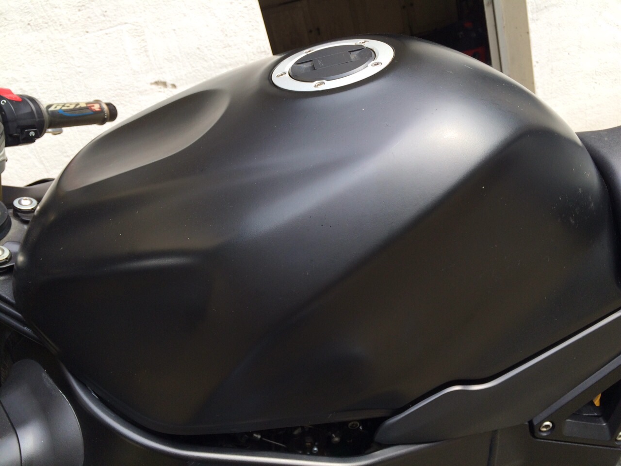

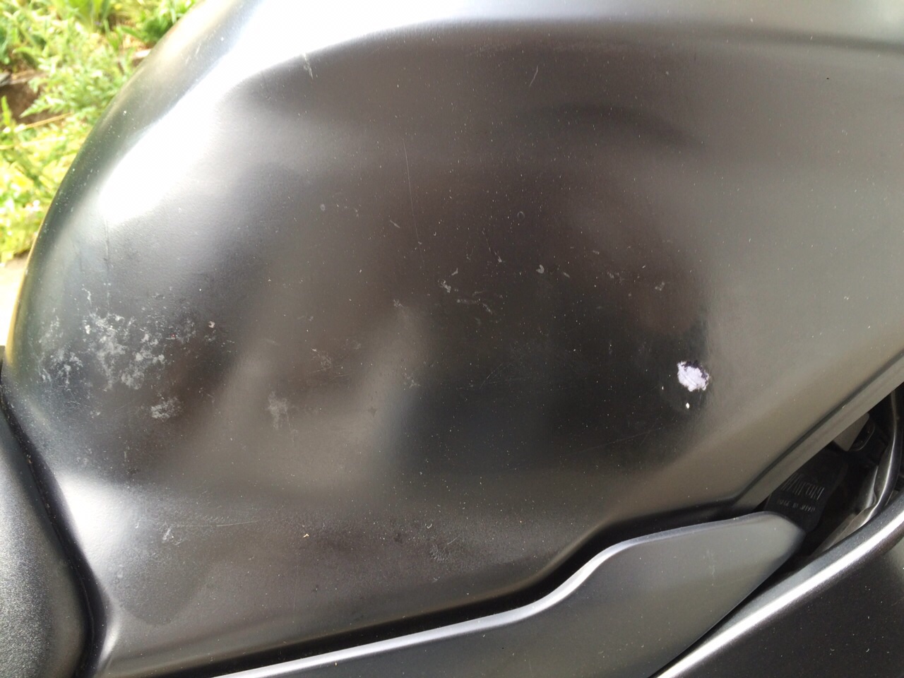

Den Tank bewertet er mit 90% und nur optischen Schäden. Der Vorbesitzer hatte wohl nen kleinen Rutscher und die komplette Verkleidung wurde eben erneuert. Die Maschine gefällt mir sehr gut und für 3200€ würde ich sie auch bekommen. Allerdings muss ich sie ja noch drosseln. Rechne also nochmal 200€ drauf.

Wegen den Tank, da würde ich einfach paar stom Grip bzw anderen "gummi" matten dranmachen. So sparst du erstmal die Lackiererei und hast bissel mehr Grip.

Generell kann man garnix sagen, kommt immer auf das individuelle Moped an :)
Auch ein leichter Rutscher kann schon Seiten-, Front- und Heckverkleidung beschädigen, da ist es meißt günstiger, alles selbst Mattschwarz zu machen, als die Originalfarben und -Beklebung wieder draufzuzaubern.
Insofern kann diese Option durchaus realistisch sein.

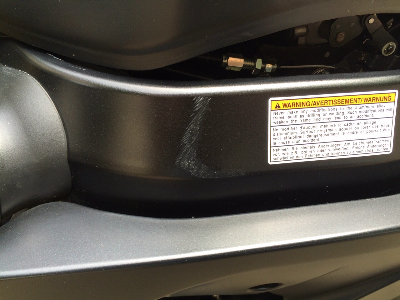

- Frag unbedingt, woher die Kratzer am Rahmen kommen. Da muss schon etwas Gewalt im Spiel sein, dass der so aussieht. Vor Allem, weil es der exponierte Knick ist, der wenn die Verkleidung durch ist auch aufliegen kann.

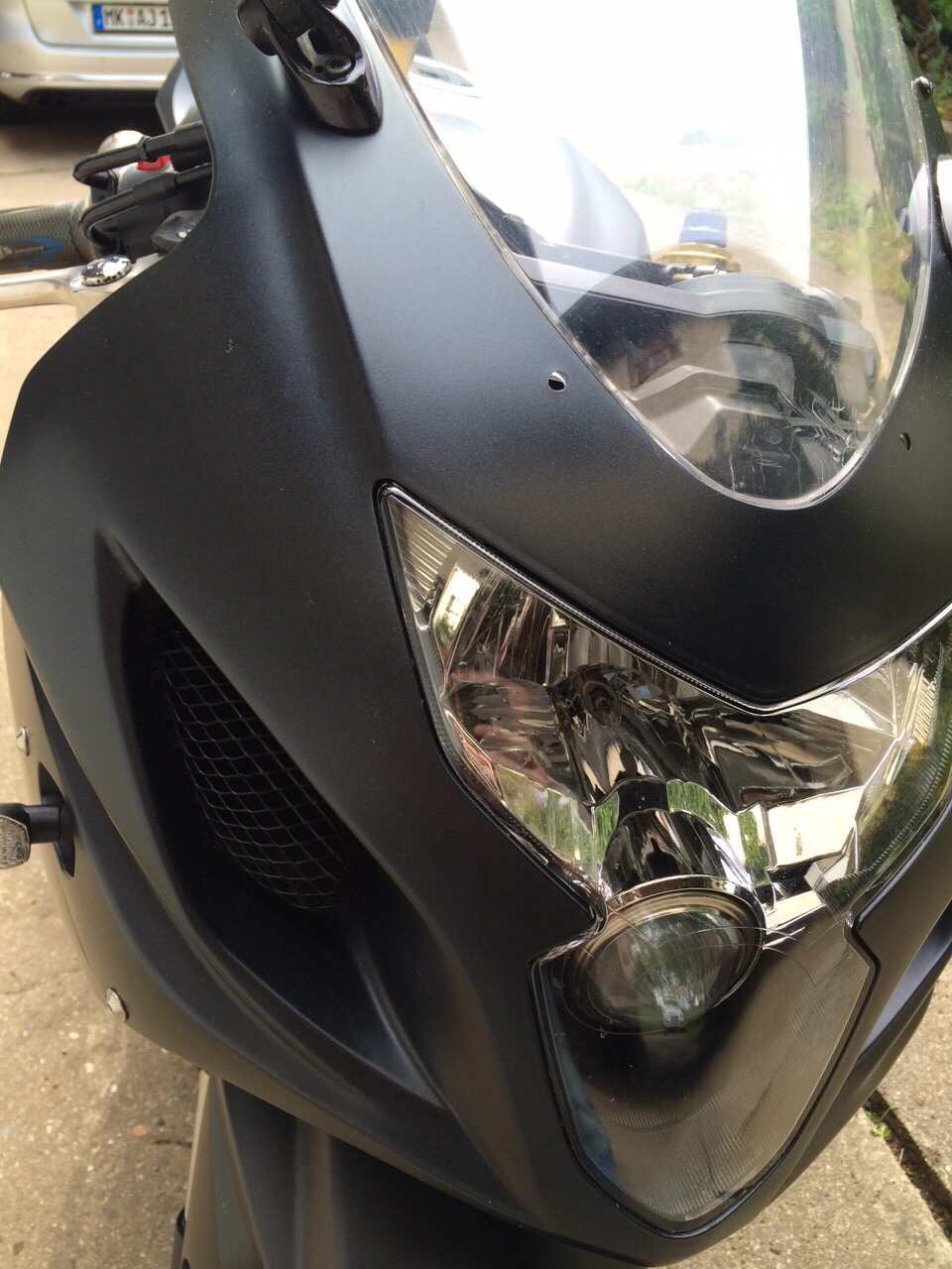

- Sind passende Schrauben verbaut, wackelt die Verkleidung (bei so Selfrepairjobs keine Seltenheit)
- Ist die Verkleidung neu oder geflickt? Kann man teils erfühlen oder auf der Innenseite erkennen.

- Schau dir die Lenkanschläge an, bei einem "leichten Rutscher" dürfte da nicht so viel zu sehen sein.

Hallo also ich finde dass, in anbetracht des Rutschers und der noch vorhandenen Macken, den preis nicht wirklich als Schnäppchen! Selbst die Scheibe ist ja nicht ordnungsgemäß befestigt wie dich das sehe!
Schau Sie dir an! Aber ICH würde noch weitersuchen......

Ich muss mich da den Vorrednern anschließen, würde ebenfalls weitersuchen.
Die Schmarren am Rahmen bereiten mir Bauchschmerzen, hab bei der Maschine kein gutes Gefühl...
