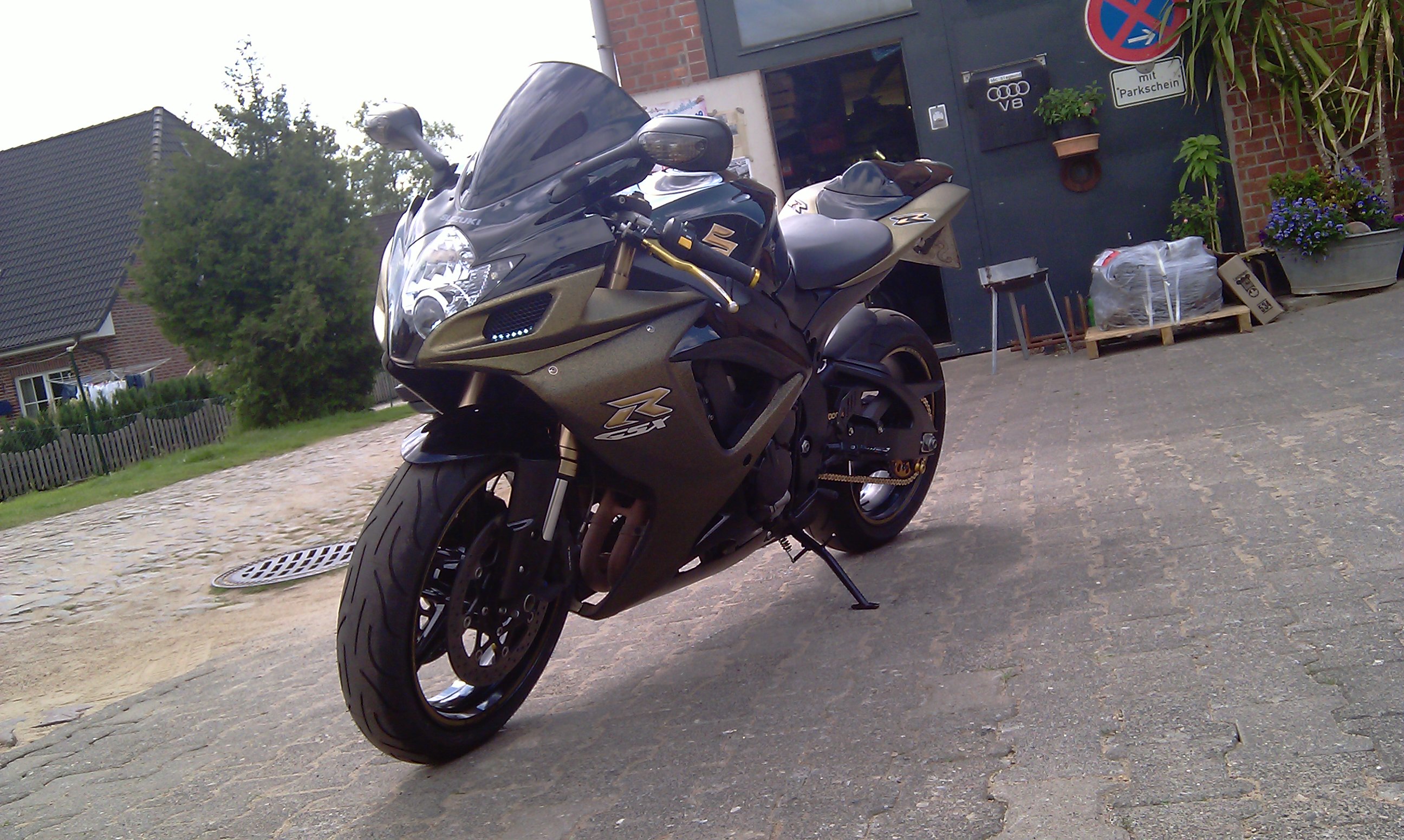

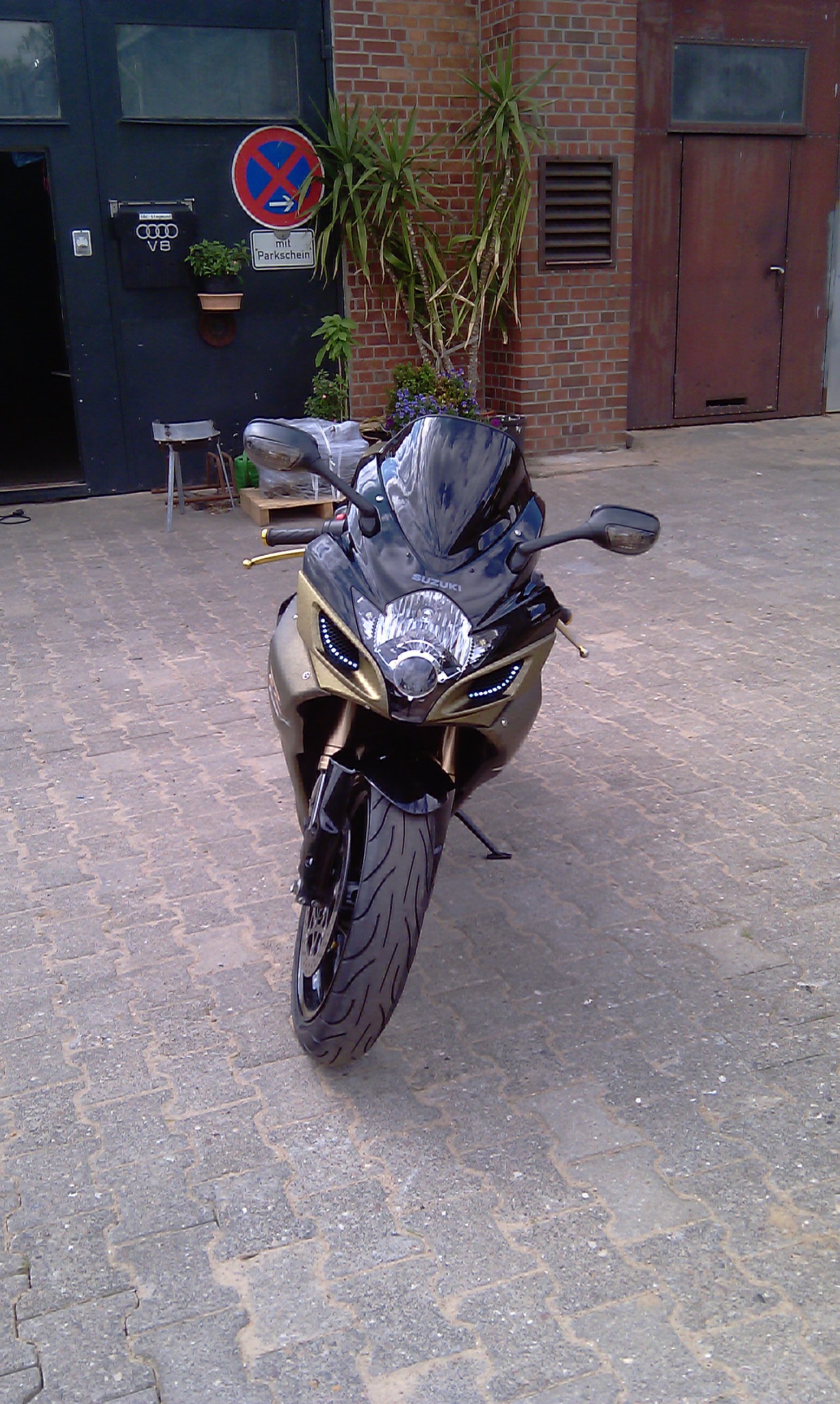

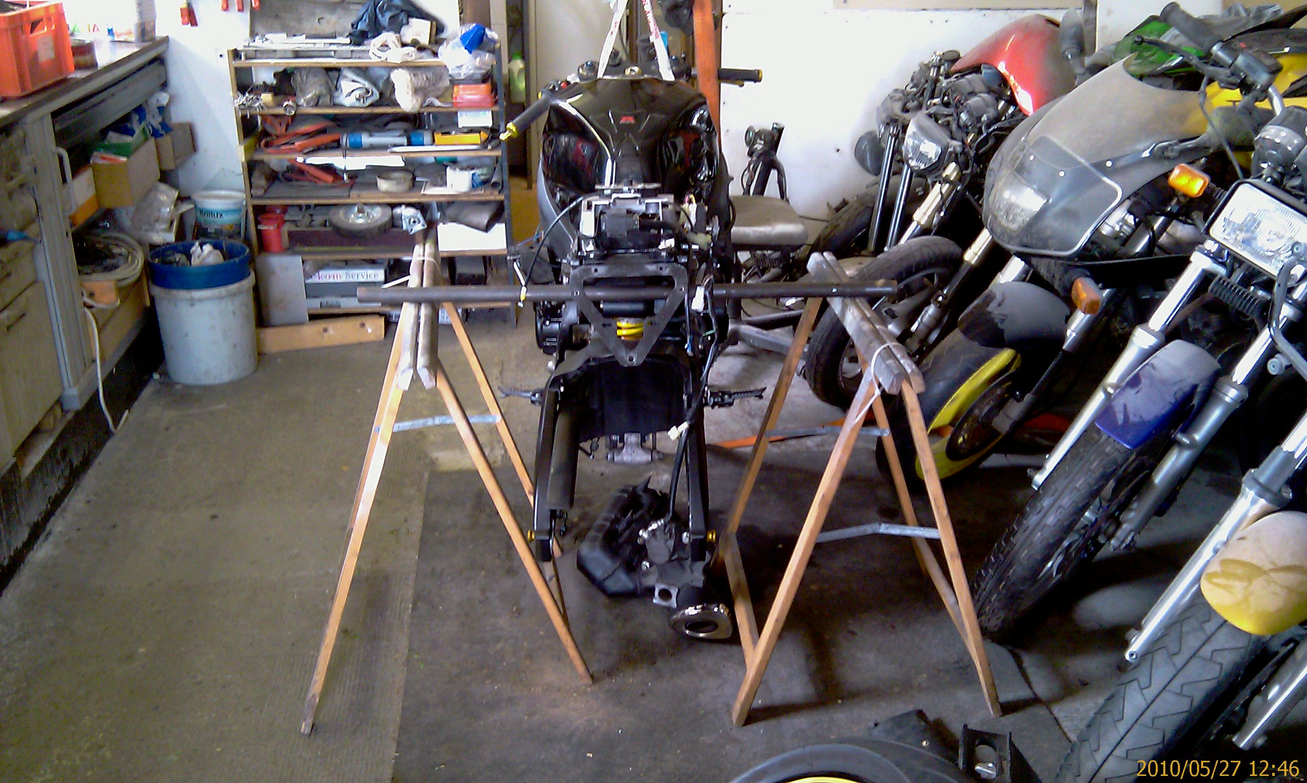

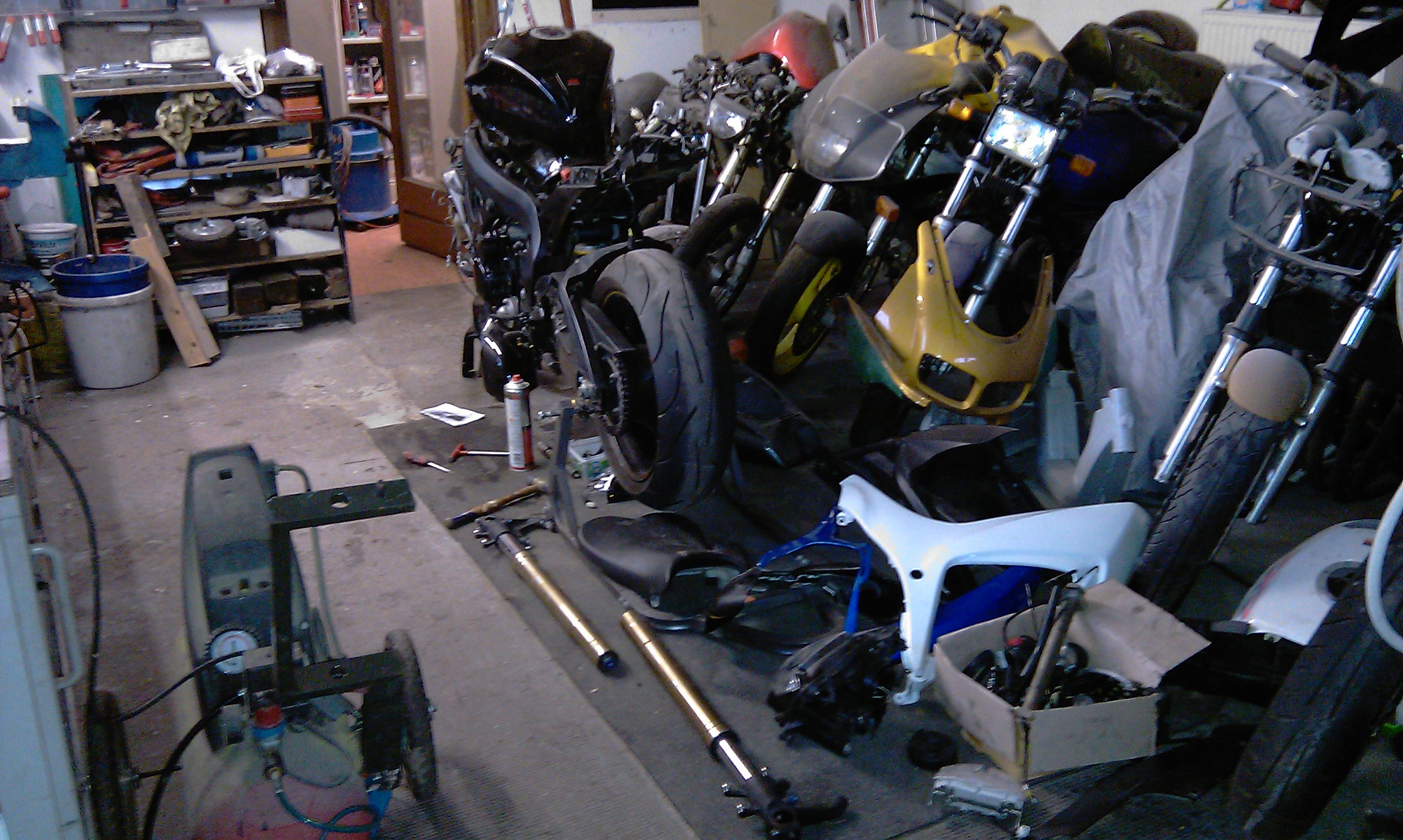

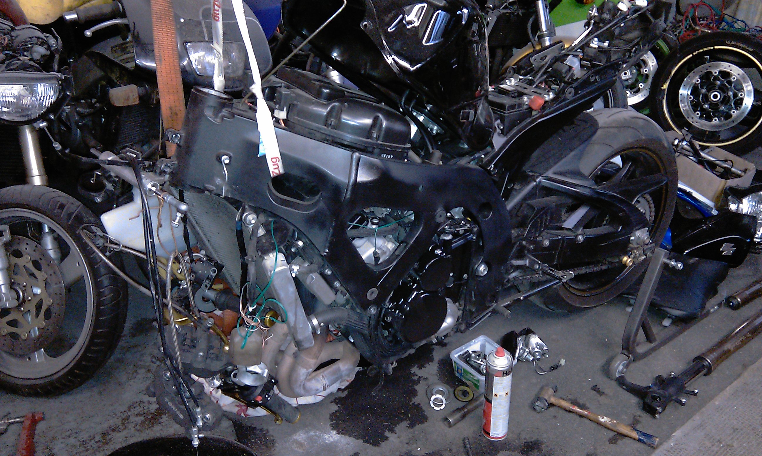

Moin,
Ich hatte vor 6 Wochen nen Unfall mit meiner und habe sie danach wieder aufgebaut. Hier mal den Thread, wie sie Saison 09 aussah.
http://www.gsxr-freaks.info/vb/forum/galerie/18582-vale_46_rossi-s-600er.html
Dann ein paar wenige Anfang Saison 2010
http://img5.imageshack.us/img5/3036/cimg7508f.jpg
Dann kam der Unfall, welchen ich dem Power Pure zulasten lege - Bilder reiche ich im nächsten Beitrag von mir nach.

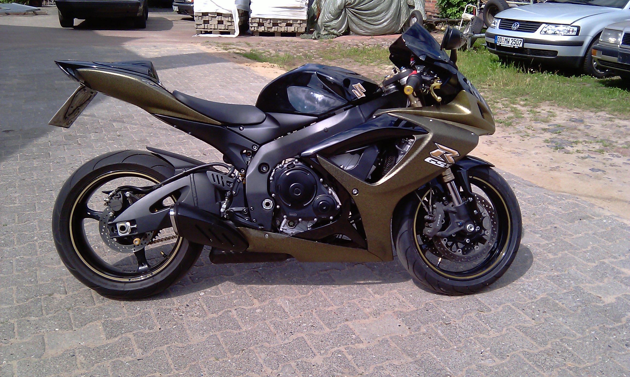

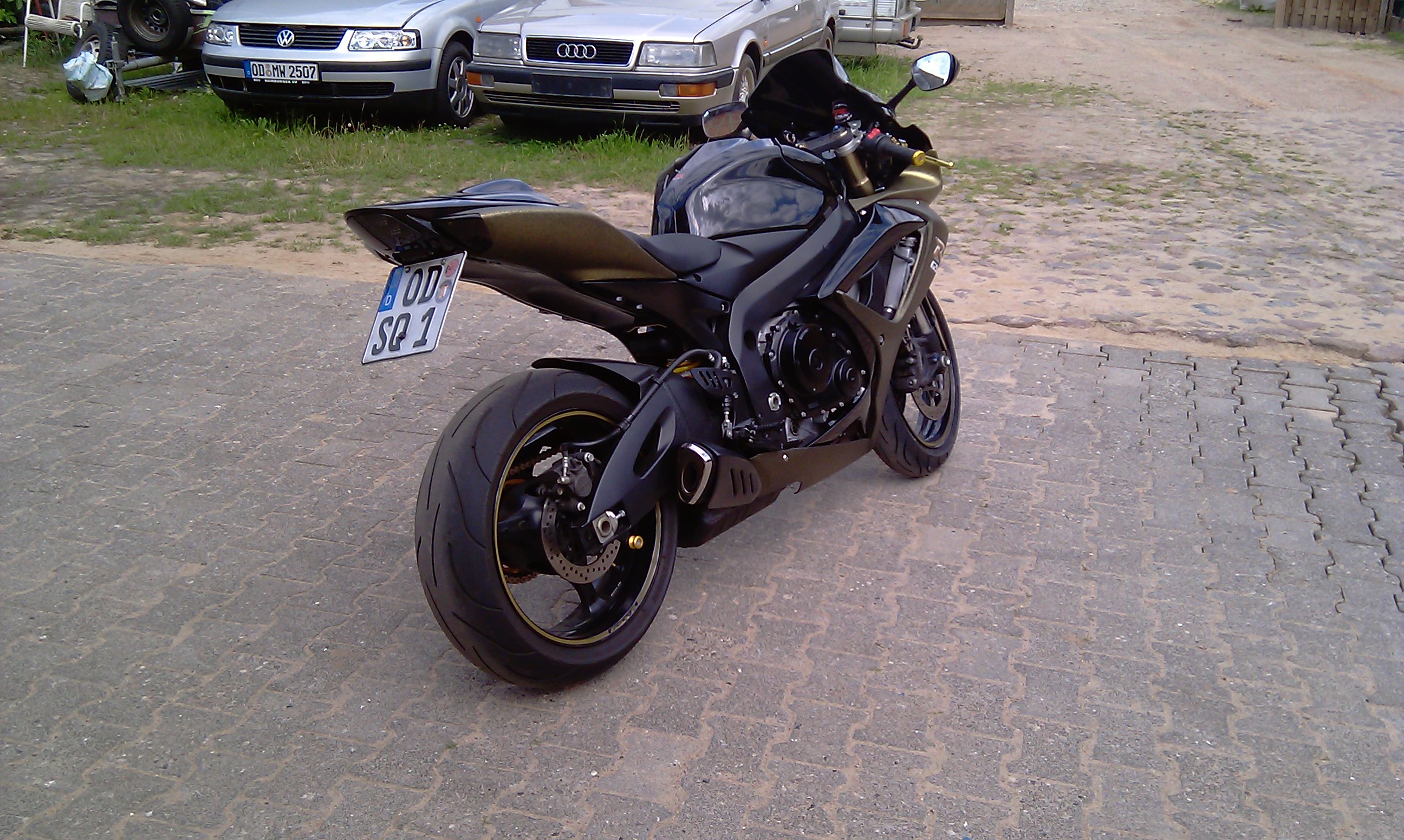

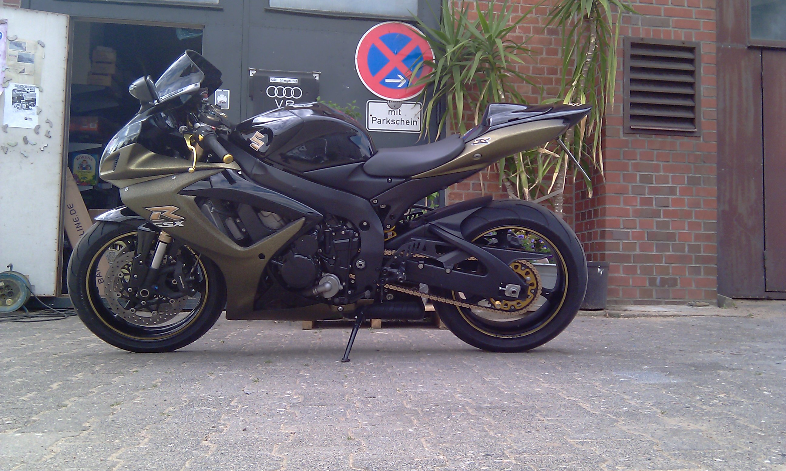

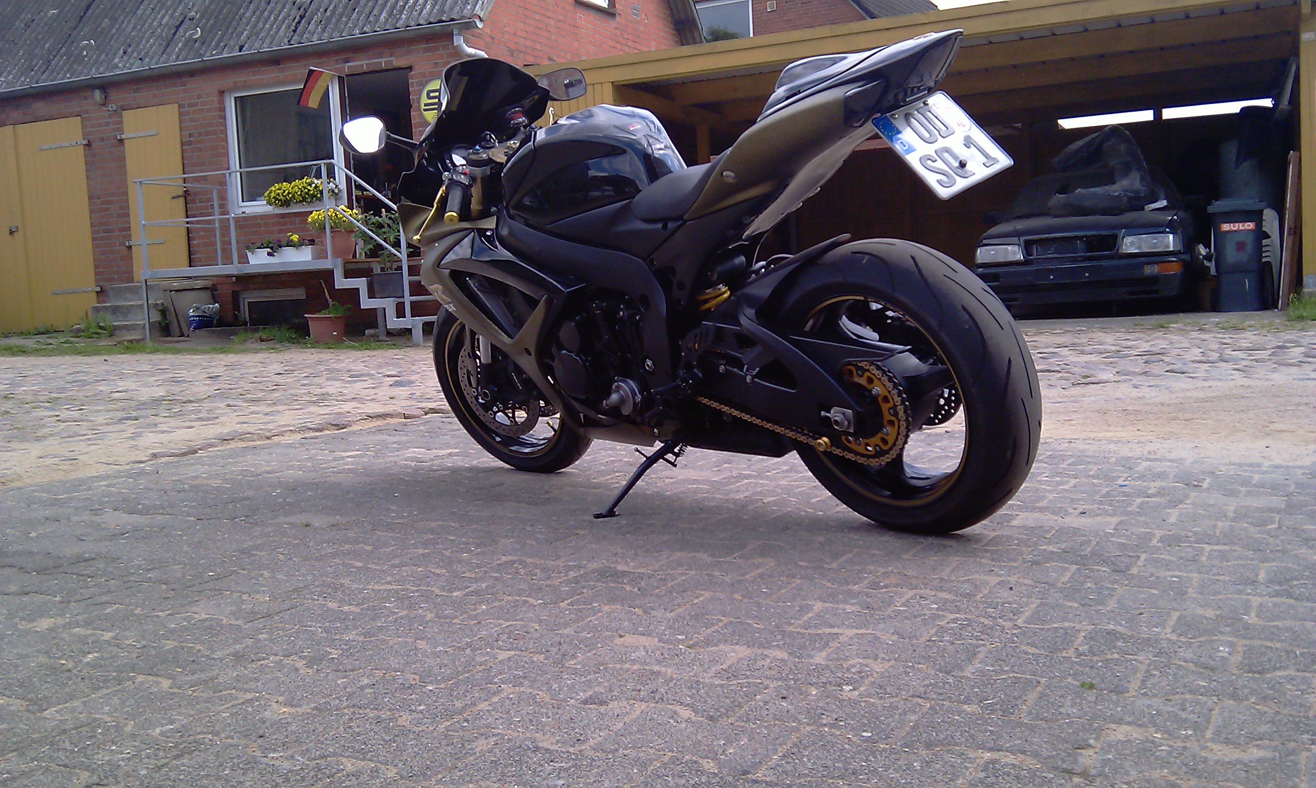

Und dann kommen Bilder wie sie jetzt aussieht.

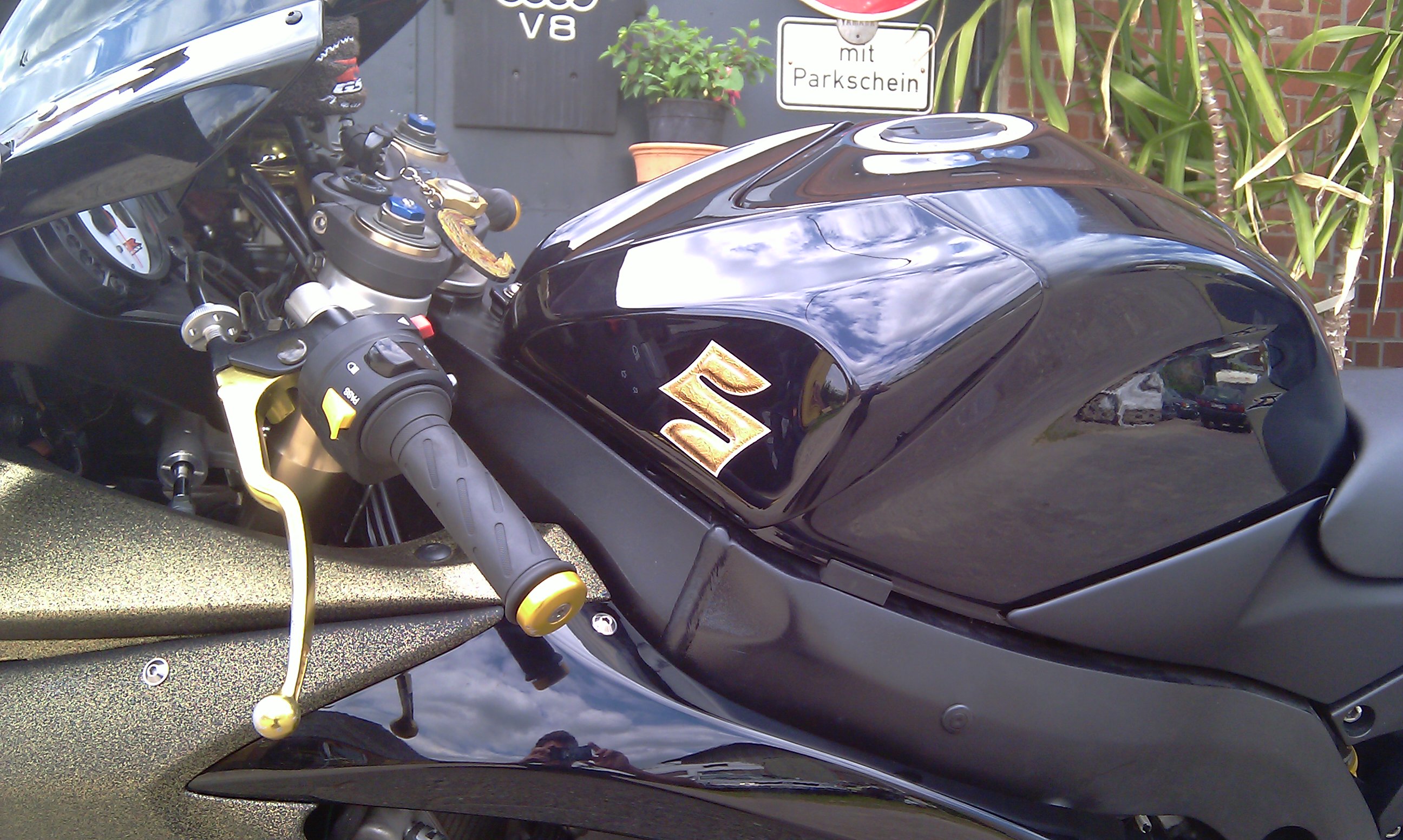

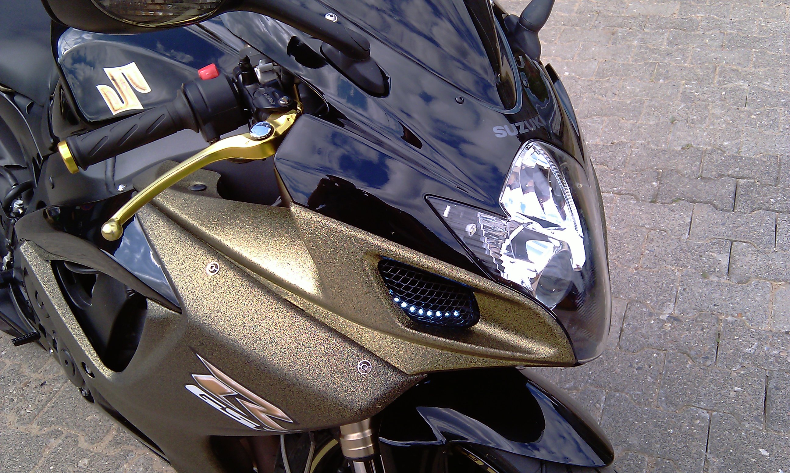

Geändert wurde:
- schwarze Suzuki Racing Scheibe
- schwarze Spiegelblinker vorne
- schwarze Blinker hinten ( selbst von innen gebrusht)
- schwarzes Rücklicht
- schwarz gepulverte Fußrastenanlage + Schaltgestänge + Kuppglungsnippel am Motor
- goldene Brems und Kupplungshebel
- goldene Lenkerenden von LSL

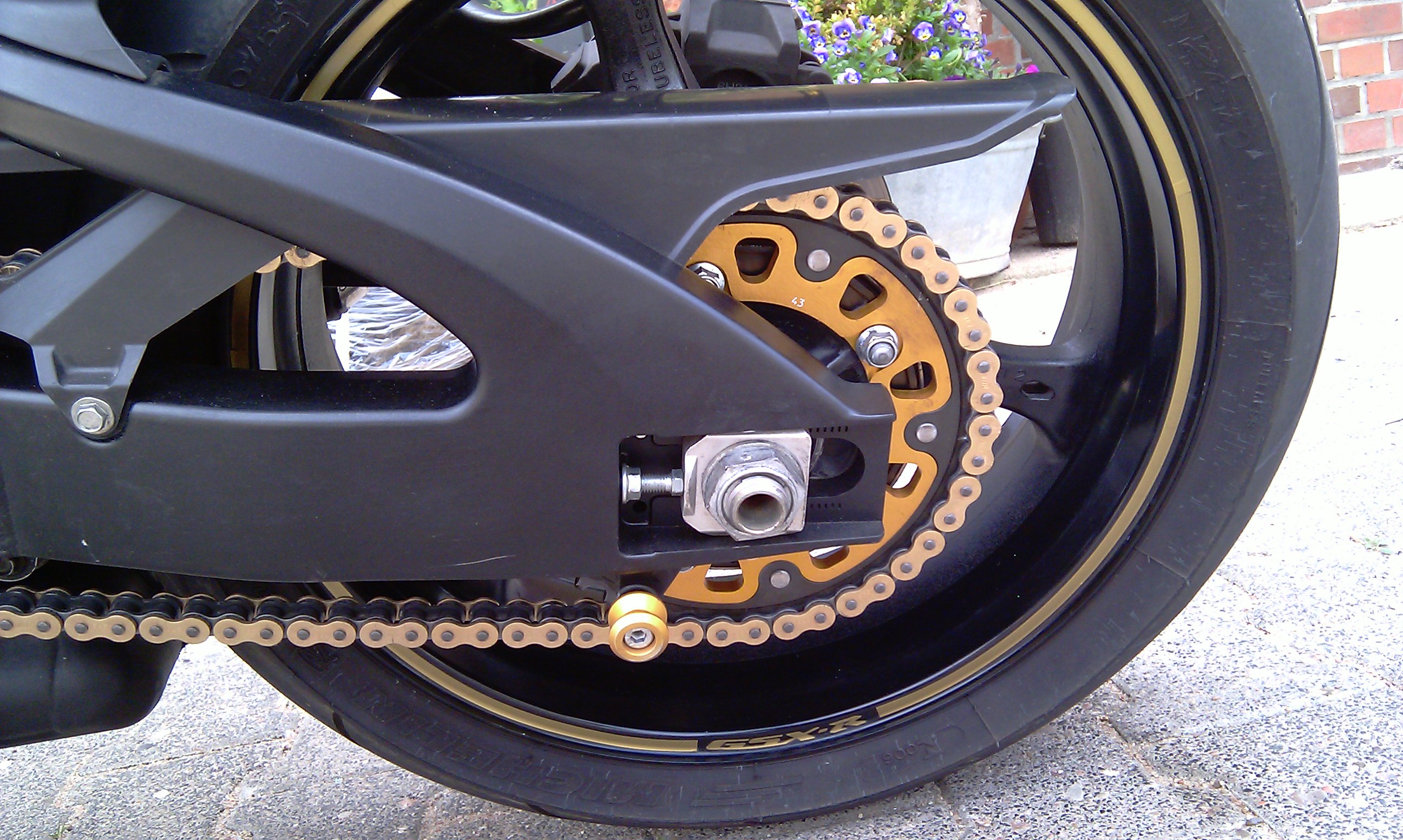

- goldene Prismabuchsen zum aufbocken
- goldene Felgenrandaufkleber mit "GSX-R" Schriftzug
- kleiner Kennzeichenhalter
- Soziusfußrasten weg ( seit dem ersten Tag)
- Stahlflex vorne
- CDI umgeschrieben ( Drossel in allen Gängen raus, Auspuffklappe deaktiviert in allen Gängen außer Leerlauf, im Mittleren Drehzahlbereich etwas angefettet) mit einem Schalter ist es möglich bei laufendem Motor zwischen beiden Mappings hin und her zu schalten.
- K&N Luftfilter
- Stealth Kettenblatt
- Goldene DID Kette
- Tagfahrlich Marke Eigenbau
- SMD Standlicht
- Brotkasten leergeräumt

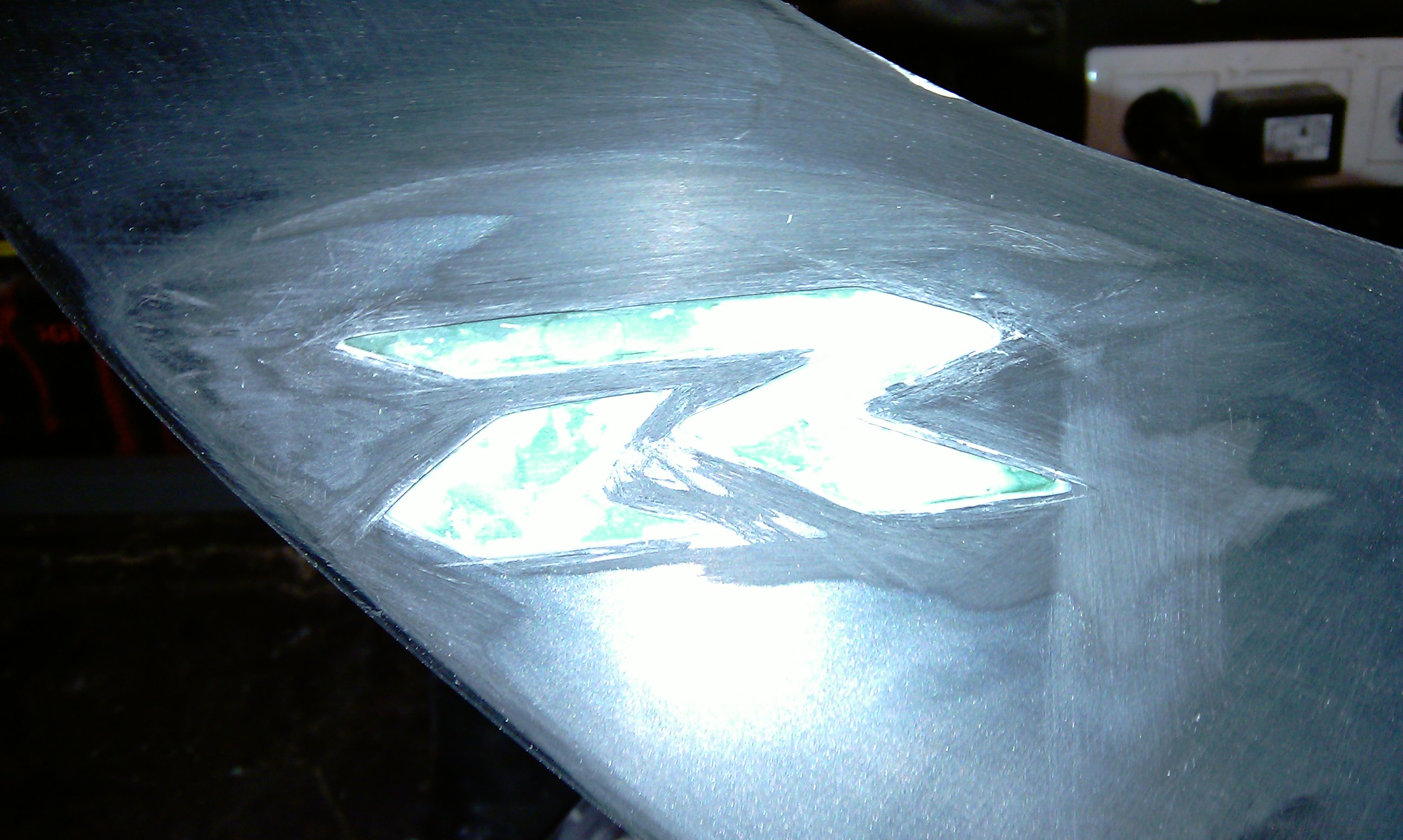

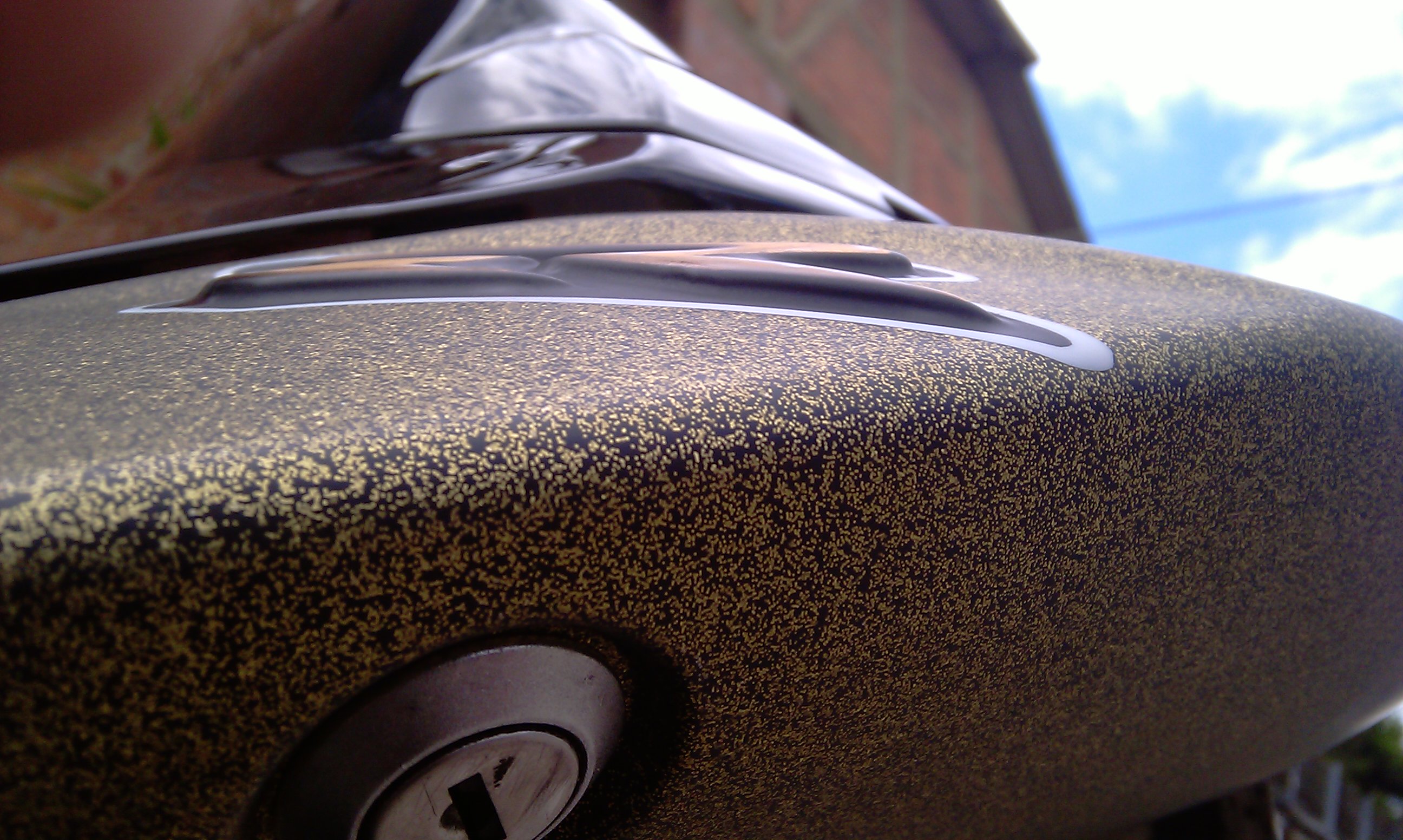

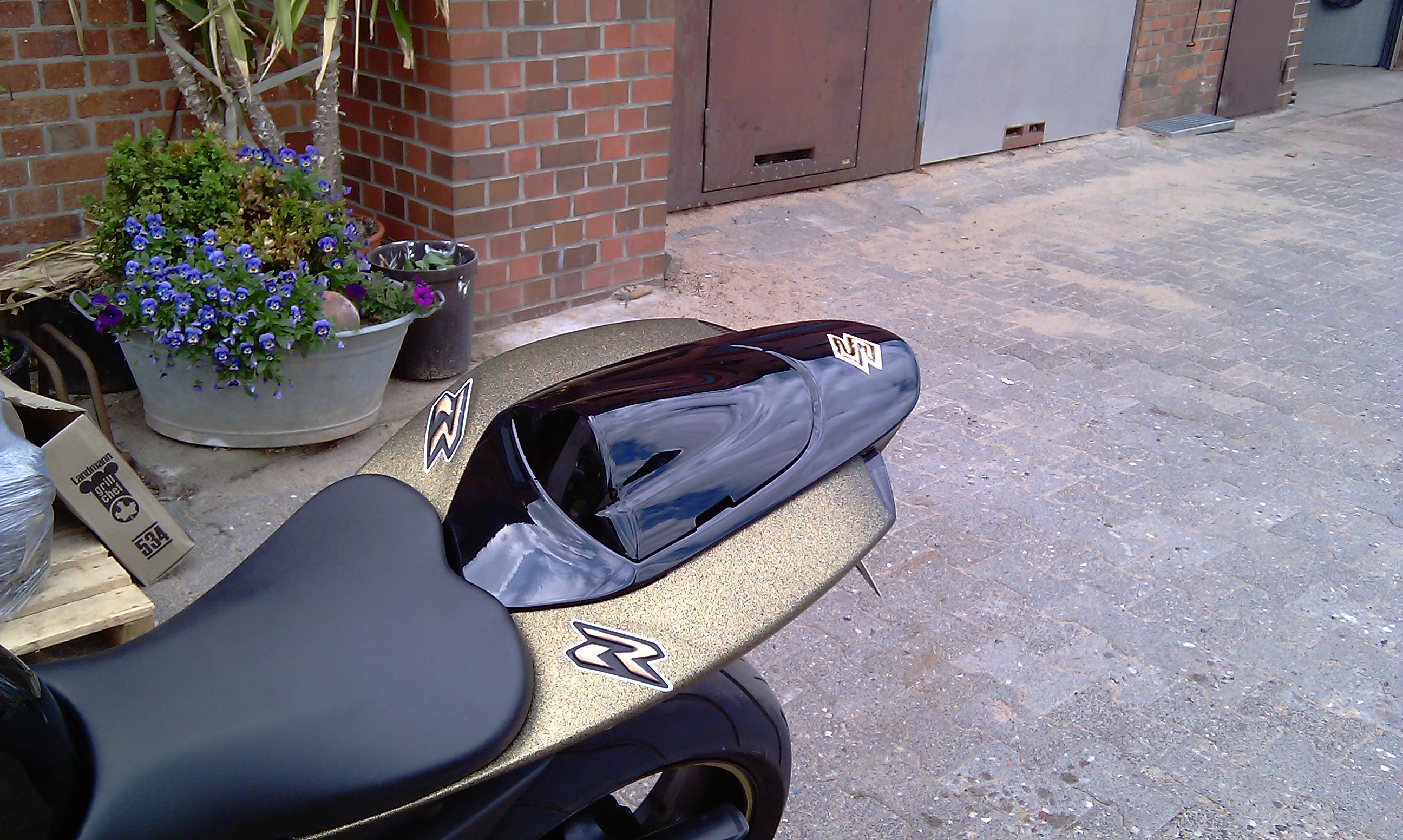

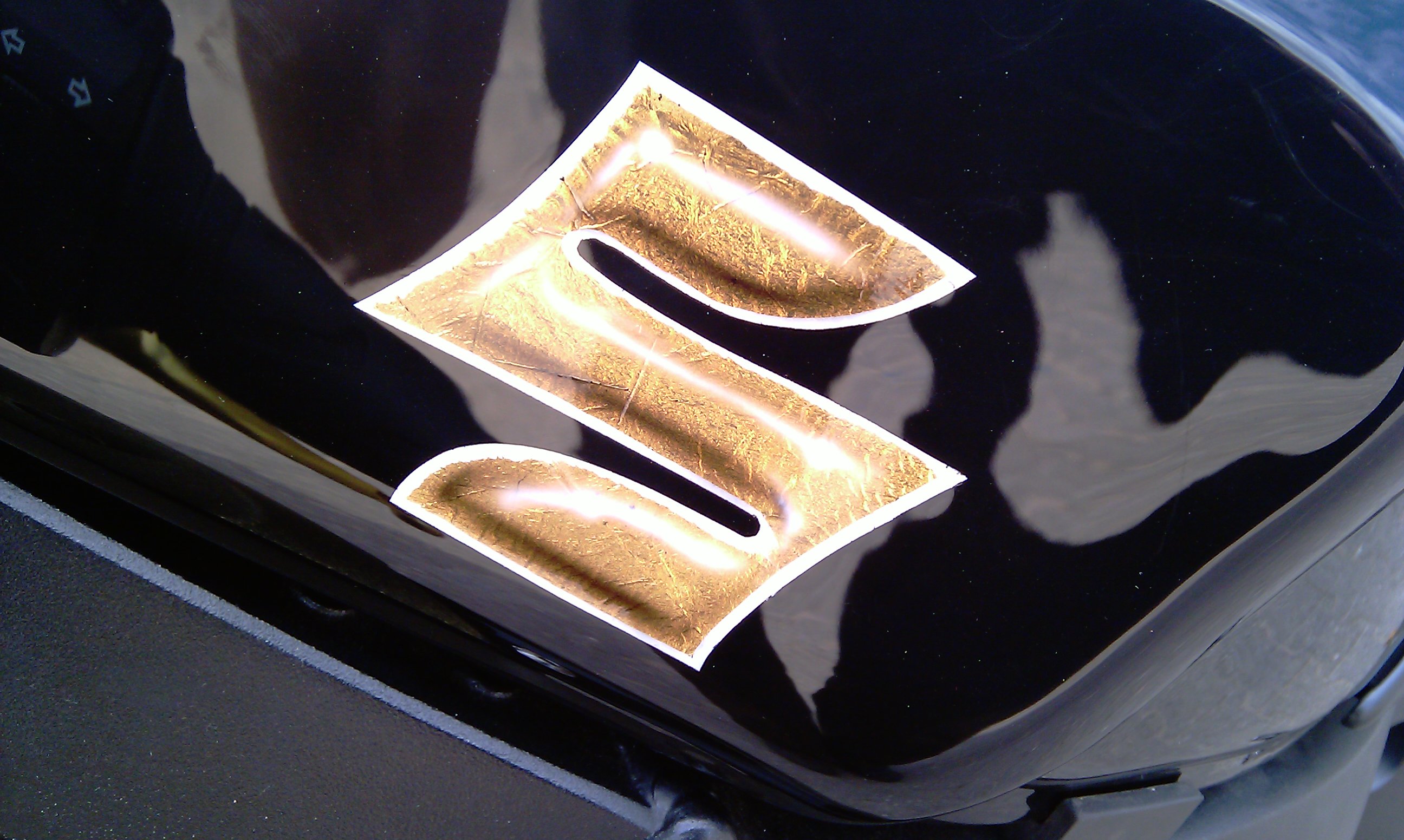

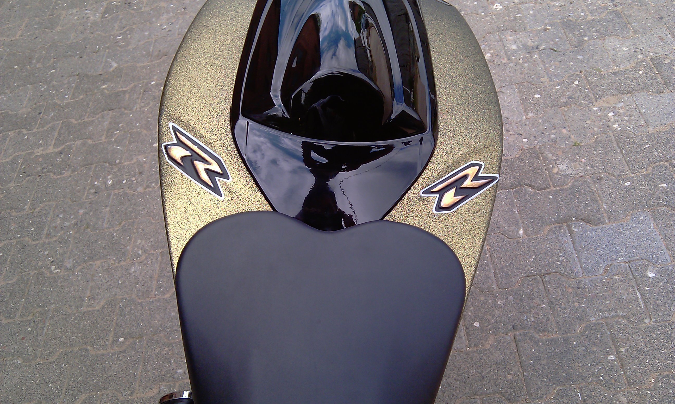

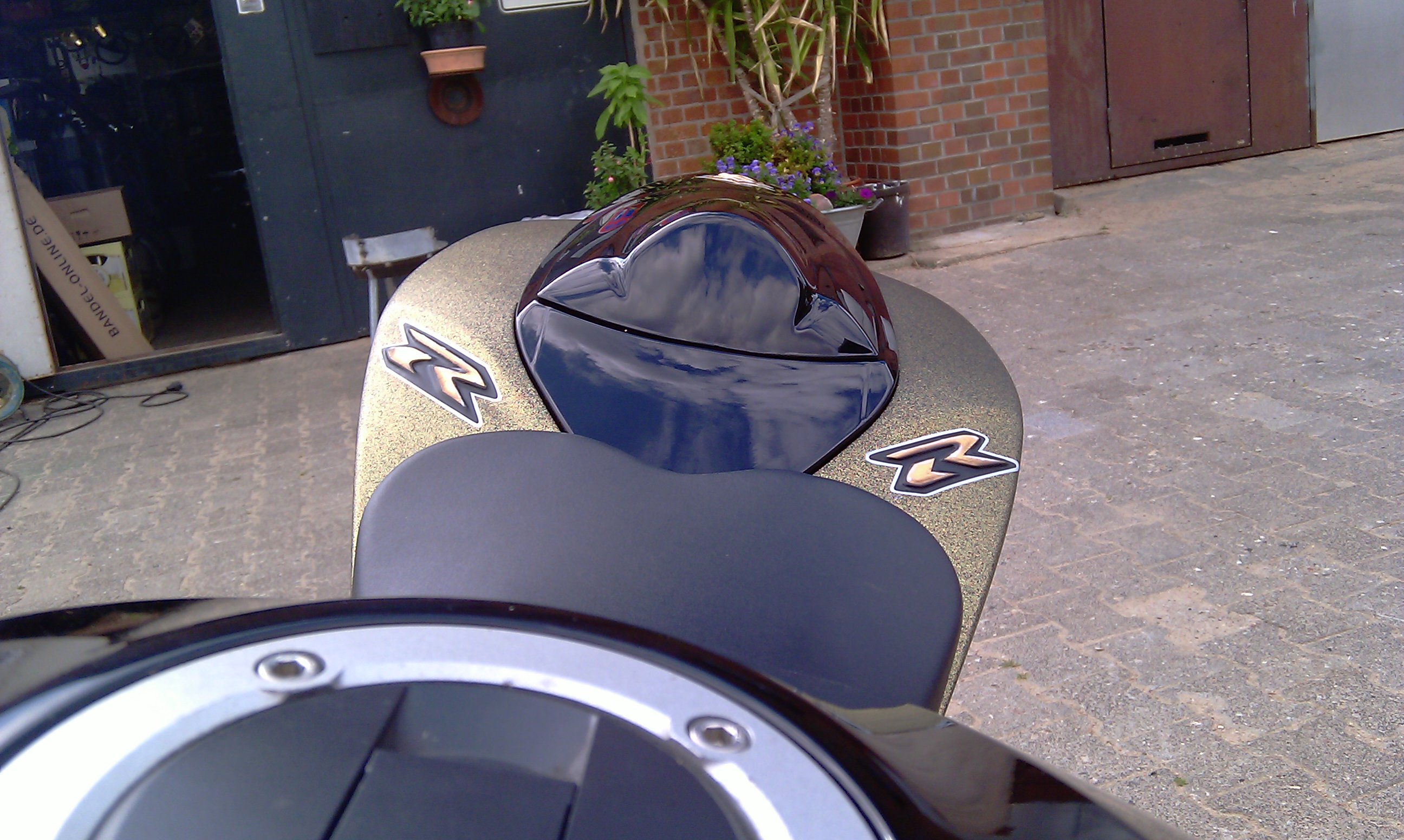

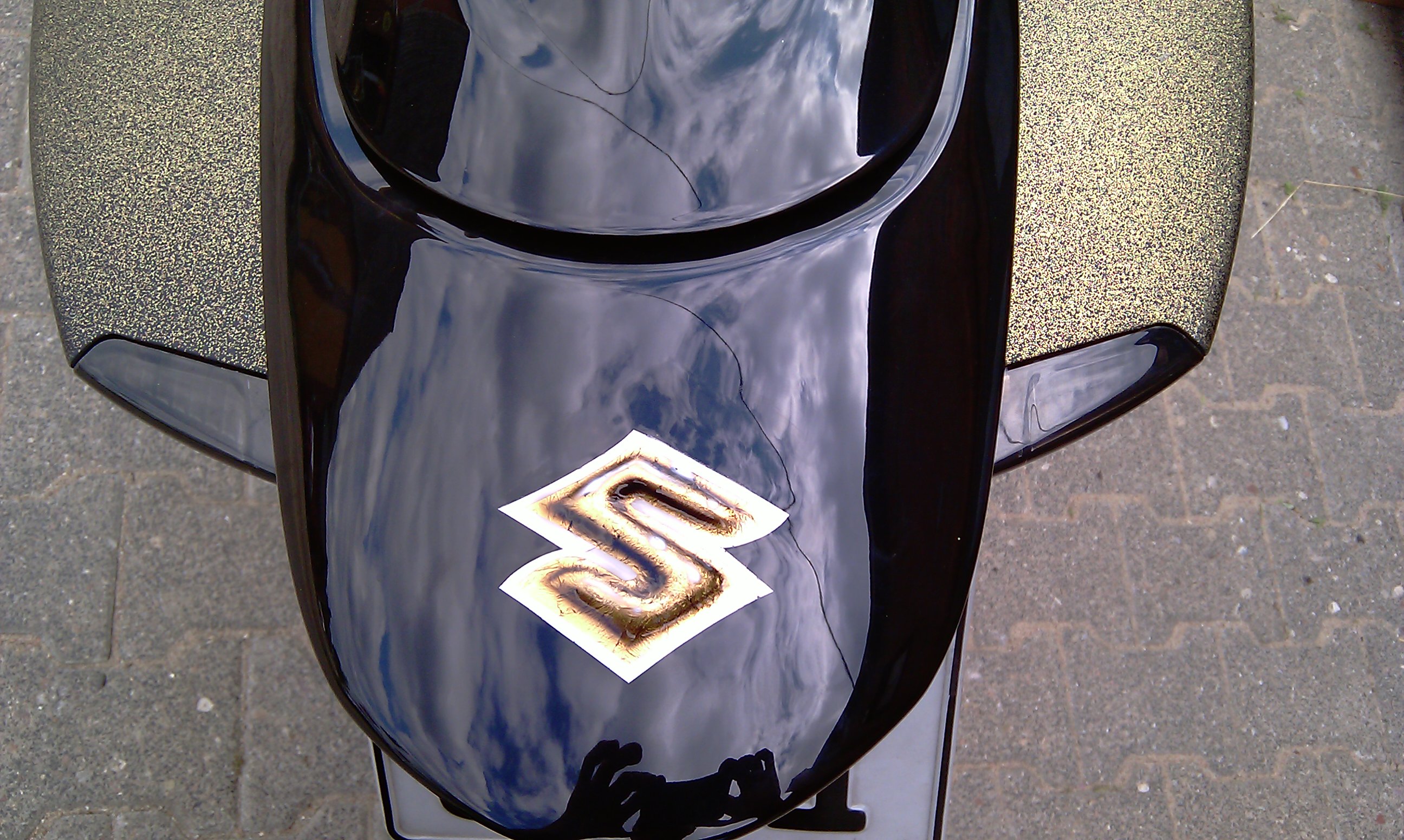

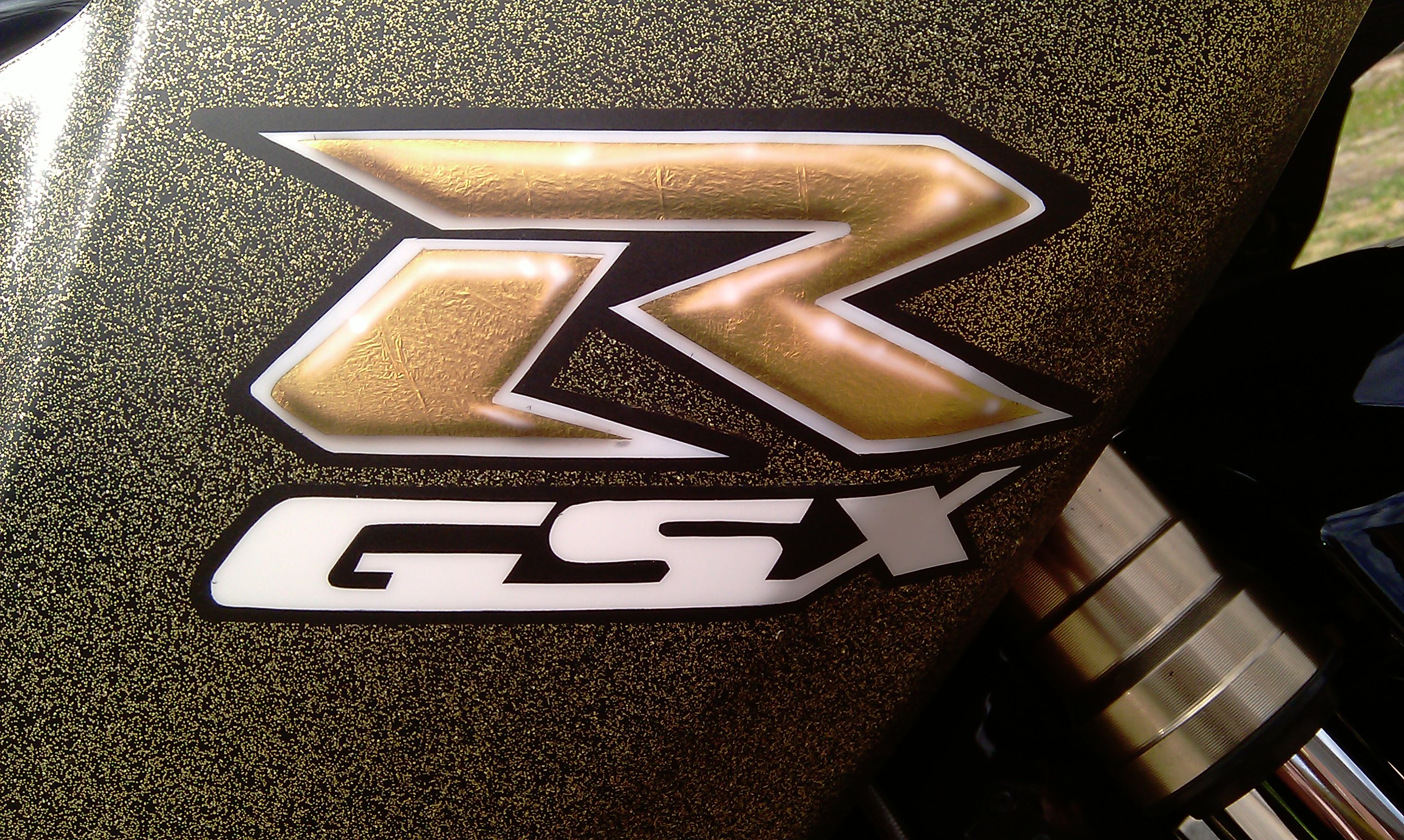

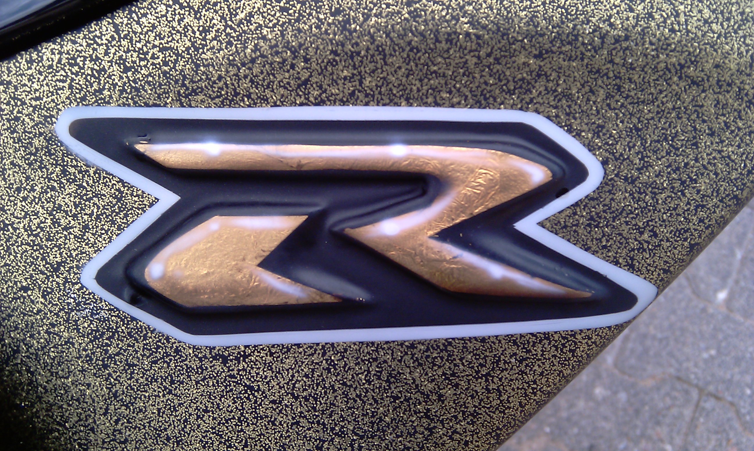

- Sonderlackierung:

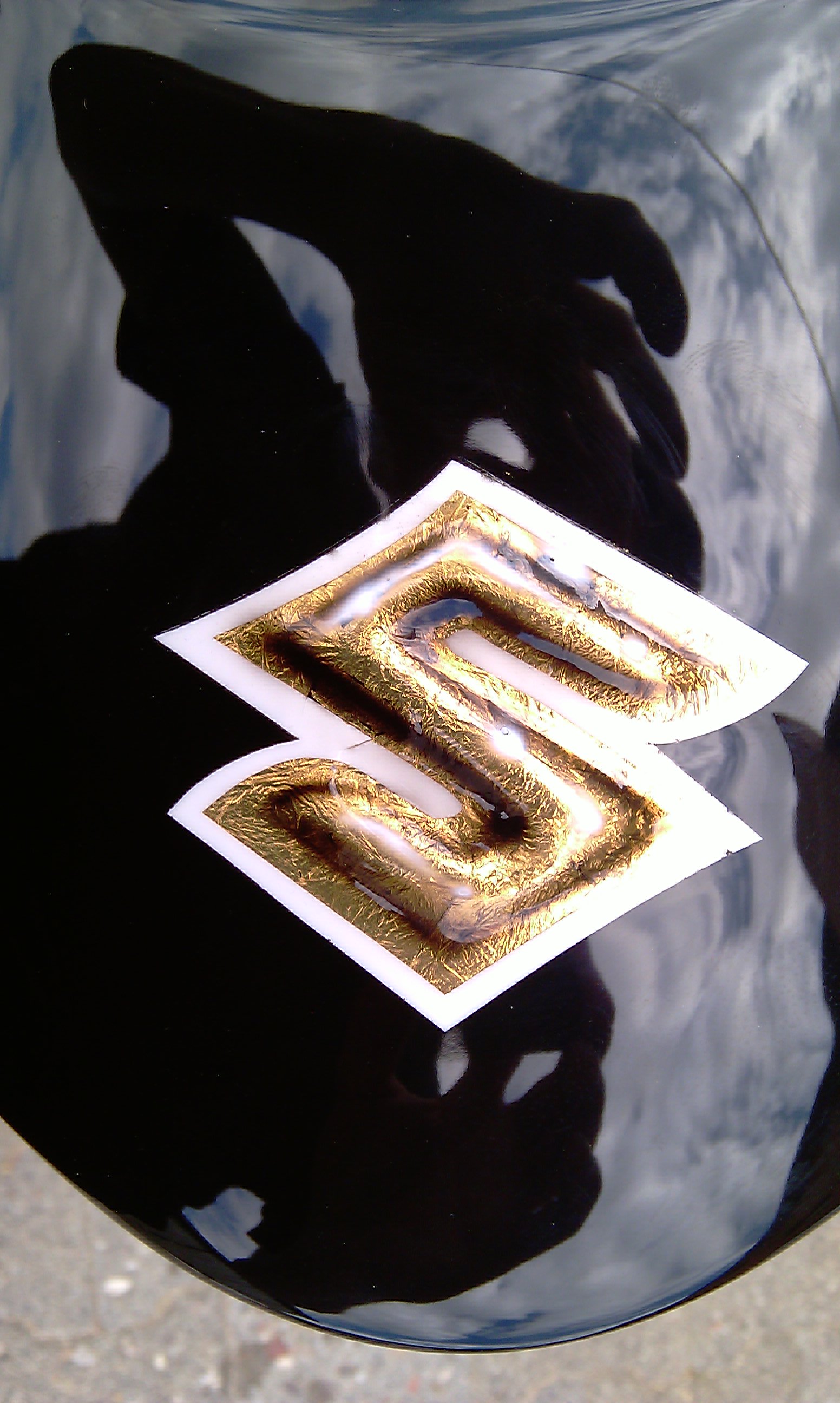

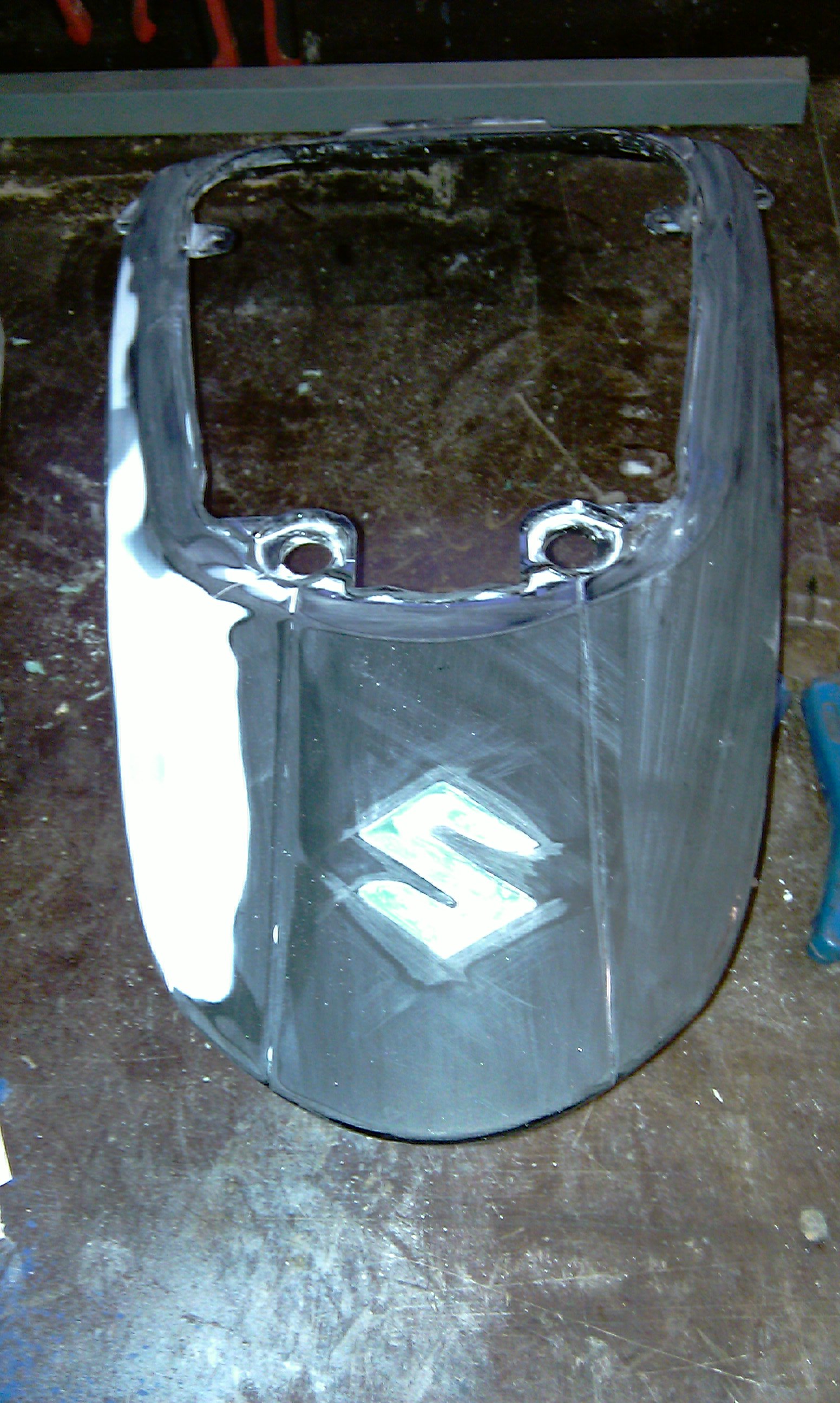

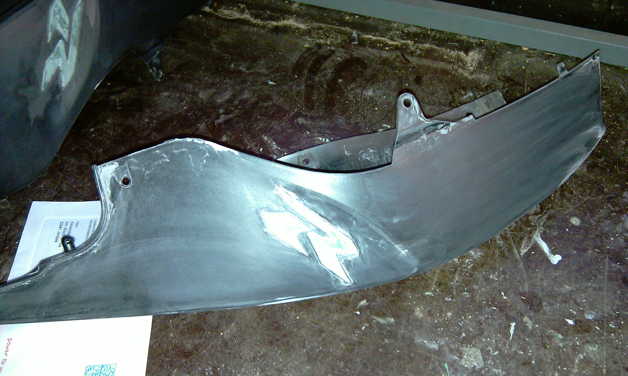

- GSXR Logo und Suzuki "S" auf dem Heck habe ich mit Spachtelmasse selbst modelliert. ( Das hat nur ca. 30 Stunden gedauert)
- Glanz schwarz ist die originale Farbe
- Die goldenen Verkleidungsteile sind im Grundton auch in dem Suzuki Schwarz mit Goldflakes lackiert und danach mit Matt-Klarlack überlackiert.
- Sämtliche Logos sind in Blattgold mit ein paar Airbrush Highlights

also ich kann das ganze noch nicht so ganz verwerten. Ein paar bilder vonder schrägen vorderseite und so wären nochmal ganz gut für den Gesamteindruck.
Ist aufjedenfall ne schöne Arbeit. Aber mal so, hast keine angst dich nochmal zu maulen, wenn du schonwieder soviel kohle rein steckst ?
Sry, aber man kann irgendwie nur 10 Bilder hochladen und das dauert SOOOOOOOOOOOO ewig lange auf dieser Seite, da dieses hochladen ständig fehlschlägt.
Zu deiner Frage: Nö, ich hab keine Angst mich nochmal zu legen. Wenn es passiert passiert es eben. Egal ist nur Geld, was ersetzbar ist.

Hey is wirklich sehr schick geworden ... mal was anderes :) !
Lass sie aber ganz !

Respekt vor der Arbeit die du reingesteckt hast.
Jedoch ist das goldfarbene nicht so mein Geschmack.
Und die Embleme an den Flanken hinten hätte ich wahrscheinlich weggelassen.
Aber sonst top gemacht.

Ich finde das Design super, da hat sich mal jemand gedanken gemacht.
Ist halt nicht der Einheitsbrei!!!
Viel Spaß mit deinem "neuen" Bike!!!! :cool:
customiXXer
Damit haste den Bock abgeschossen!! Das ist mal seit langem wieder eine wunderschöne Gixxe, die meines Erachtens total aus dem Rahmen fällt!! Wunder schön gemacht!!
Mit dem Topf konter ich Dir trozdem :) der Yoshi ist meines erachtens vom Design her der schönste... aber da sieht man wieder das es belebt, wenn Menschen andere Geschmäcker haben!
Auch das mit dem Tagfahrlicht haste gut hinbekommen... da könntest Du mal ein wenig zu schreiben ;)

super umbauten...
aber das "gold" kommt auf den bildern irgendwie komisch rüber...

vielleicht bischen zu viel glitzerkram..aber insgesamt betrachtet ne geile idee und nen schönes bike!

@RedStorm: Das Gold wirkt bei jedem Lichteinfall anders. Total abgefahren im dunklen wirkt es irgendwie wie ganz leichtes Grün. In der Sonne eben wie richtiges Gold. Werde nächste Woche mal ein paar Locations besuchen und Fotos mit ner richtigen Kamera machen.

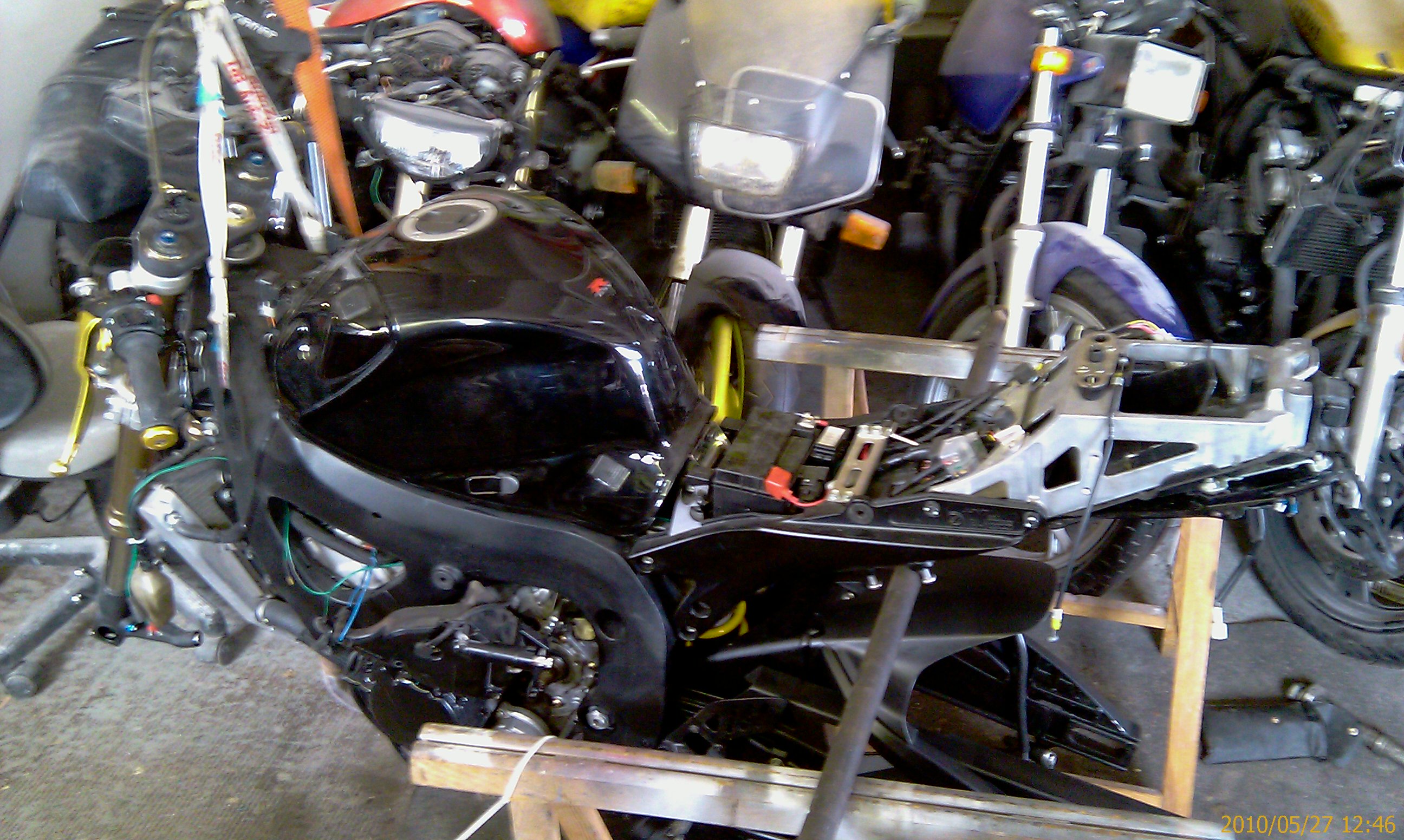

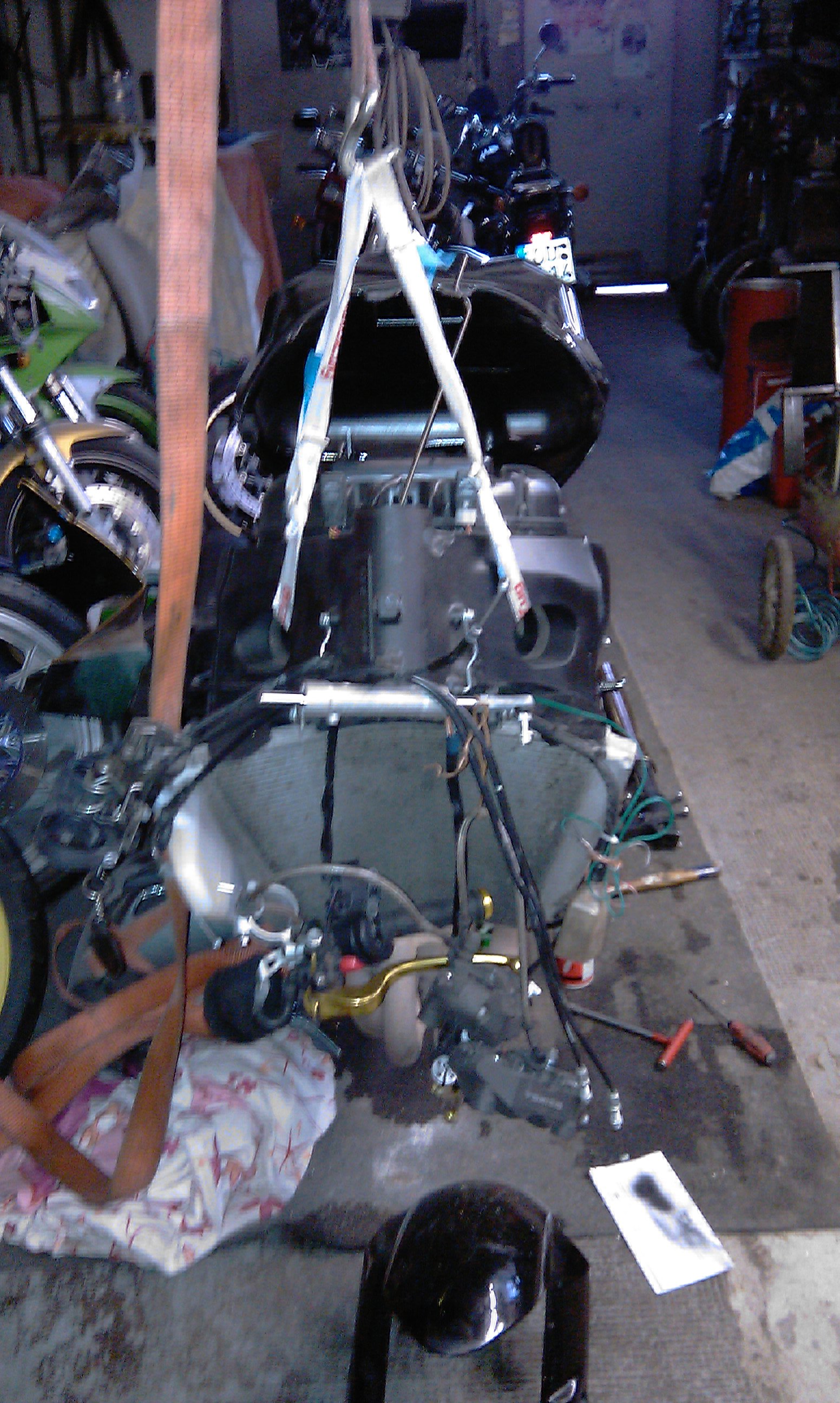

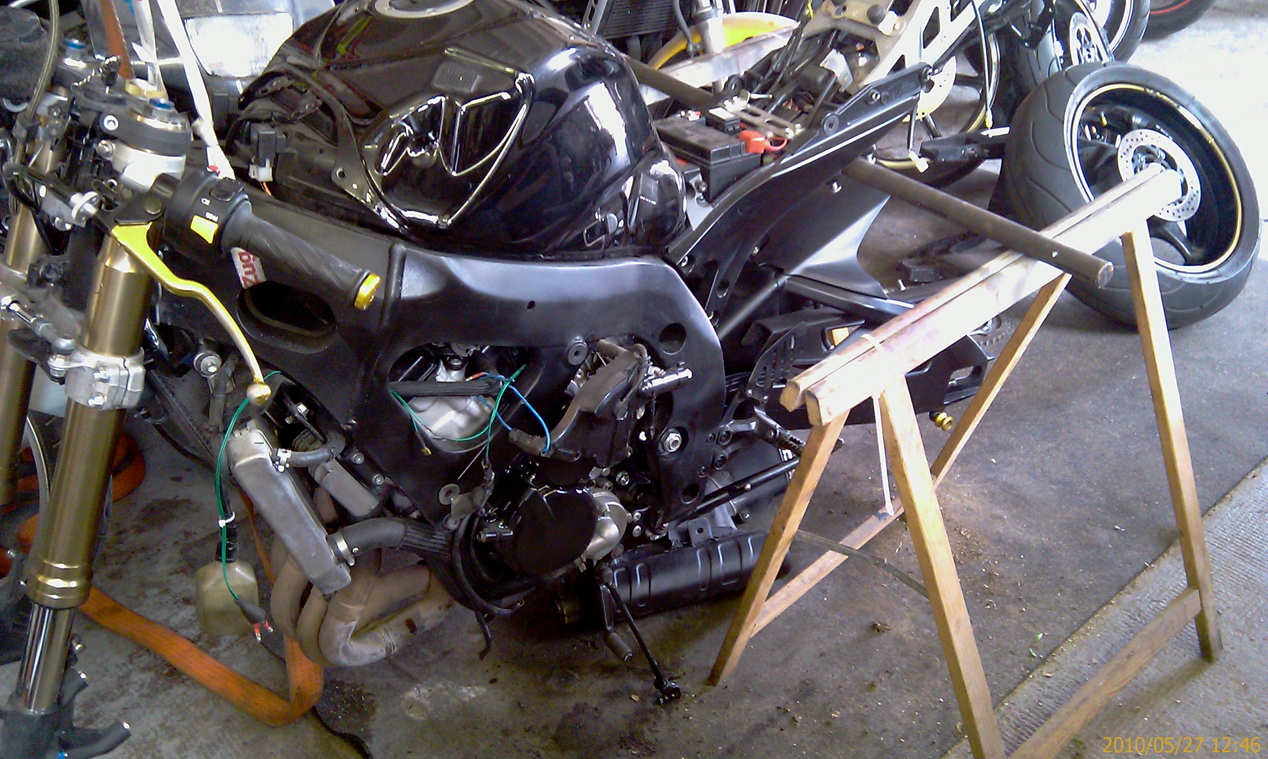

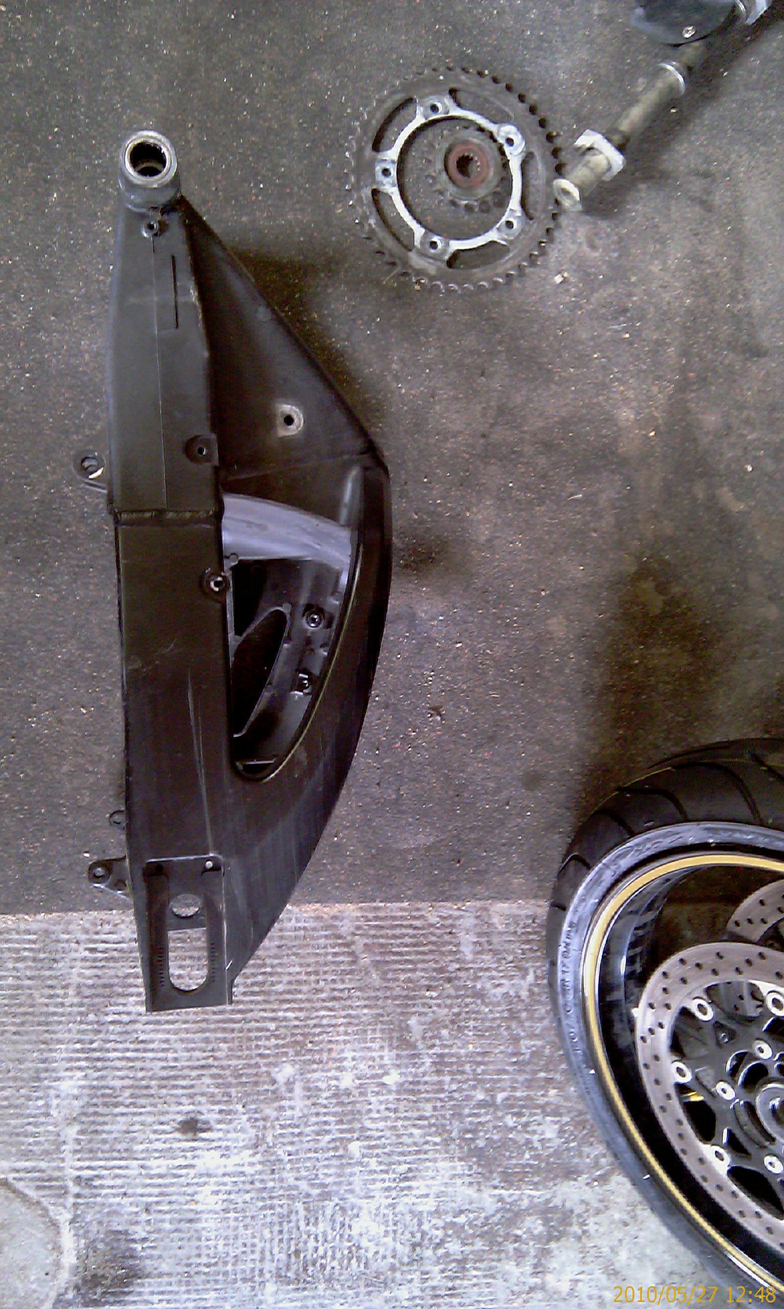

Zu meinem Sturz: Ich hatte mit dem Power Pure (nur vorne) grundsätzlich ein gutes Gefühl aber mir ist relativ früh aufgefallen, dass ich den Reifen in Kurven nicht vorne anbremsen kann, da er ein extremes Aufstellmoment hat. Was vorher mit dem 2CT aber problemlos ging.
Habe dann in einer Linkskurve diese Schwächen des Reifens vergessen. Bremse nur ganz leicht vorne angetippt ( obwohl es nicht nötig gewesen wäre, wollte nur ein bisschen ruihiger machen, weil ich schon 250km an dem Tag gefahren bin) und plötzlich stellt sich das Bike auf und dann bin ich geradeaus auf Rasen und da dann mit 110 ca. direkt abgeschmiert und auf die linke Seite gestürzt.
Kaputt war:
- Heckrahmen
- linke Seitenverkleidung quasi nicht mehr vorhanden
- Scheinwerfer
- Verkleidungshalter
- linker Spiegel
- Schwinge stark zerkratzt
- Lenkeranschlag an der unteren Gabelbrücke abgebrochen
- Frontverkleidung
- Beide Ramair
- Verkleidungsscheibe
- Tankverkleidung zerkratzt
- Tank zerkratzt
- Heckverkleidung zerkratzt

Na das is doch mal nen Hingucker.
Wobei ich denke das man den Bock einfach in Natur sehen muss, das kommt auf den Bildern meist gar nicht so rüber.

:respekt: vor der arbeit die du dir gemacht hast.
ein unikat auf jeden fall, leg sie nicht gleich wieder ab:D
aber is schon witzig erst das ergebnis zu posten und dann zu sagen das der grund n abflug war:D gabs hier glaub ich auch noch net.
dir scheint ja nicht viel passiert zu sein und da geb ich dir recht, alles andere ist geld was man ersetzen kann.

Sehr schönes Bike! Hast dir ja ne Menge arbeit mit deinen Spachtelarbeiten gemacht!
auch von mir respekt für die arbeit!
Und sieht echt mal TOP aus!!!

Auf jeden Fall schick und vor allem einzigartig, das ist das wichtigste.....
Bei dem was alles im Arsch war, hätt ich garkein Bock gehabt nach funktionierenden Teilen zu suchen......
Aber scheinste ja hinbekommen zu haben.
