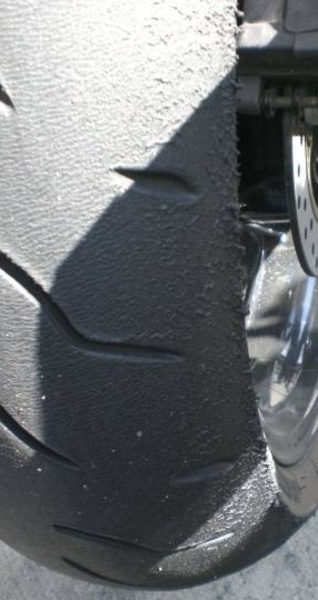

Hi
hab mir mal vorhin meinen Reifen angeschaut und irgendwie sieht der nach gut 2800 km schon fertig aus. Aber nur genau in der Mitte. Ränder sind noch in Ordnung. Ist aber auch nichte ckig abgefahren. So wie sieht das denn mit der Profiltiefe jetzt aus?
Hab hier Reifen kontrollieren - Motorradreifen - MOTORRAD online gelesen, dass der Gesetzgeber eine Mindestprofiltiefe von 1,6 Millimetern vorschreibt. Diese Werte gelten für den gesamten mittleren Laufflächenbereich, also rund Dreiviertel der Reifenbreite.
Wie darf ich das jetzt verstehen? Muss ich in diesem Bereich überall mehr als 1,6mm haben, oder darf zu einem bestimmten Anteil weniger als 1,6mm drauf sein.
Vielleicht kann mir das ja mal einer erklären.
Gruß Patrick

mindestprofiltiefe heisst...............
mindestens 2/3 des reifens müssen mindestens 1,6mm profiltiefe haben von dem querschnit des reifens gemessen
also reifen Breite = 30 cm ( beispiel)
von 5 cm - 25 cm muss sie ( 1,6 ) vorhanden sein
von 0-5cm und 25cm - 30cm wertet der tüv nicht, da hier nur nutzrieb ensteht ( steile kurvelange etc

Es heißt ja MINDESTprofiltiefe. Ergo ist 1,6mm die erlaubte Untergrenze der Profiltiefe. Und zwar, wie du ja eigentlich auch schon selber schreibst, auf der Gesamten Lauffläche. Eigentlich eher einfach ;)

überall da, wo ein twi sitzt muss die mindestprifiltiefe gegeben sein - als groben anhaltspunkt
mit anderen worten: überall nur nicht an den äußersten flanken des reifens
Also wenn an einer Stelle der Reifen unter 1,6mm hat, muss ich nen neuen drauf ziehen???

Nein... steht oben doch gut beschrieben. 2/3 der Lauffläche müssen min. 1,6mm haben. Also kannst du ihn an den Flanken ruhig weiter runter fahren. Auf der Lauffläche, wo du eigentlich immer drauffährst, muss er aber überall min. 1,6 haben.

da bezweifle ich mal stark dass jeder seine pellen erst an den flanken platt hat...
------------ Dieser Beitrag wurde um 19:55 geschrieben, der vorherige um 19:55. ------------​
ihr habt doch makierungen.wenn die angefahren werden ist schluss mit lustig

Ne stimmt, hast recht: 1,6 mimmimeters

Nein leider nicht die liegen bei 0,8mm

gibts ja nicht.ist ja mal mehr als assi.
bei mir hat noch nie einer gemessen.wenn dann nur auf die dinger geschaut.selbst beim TÜV keine probleme gehabt.
mir egal.ich sag weiterhin,dass das die makierung ist

Wenn ich das richtig interpretiere, brauch man den hier nicht zu wechseln :)

Der Reifen sieht auf jedenfall mal nett aus, aber wechseln braucht man ihn nicht ;)
