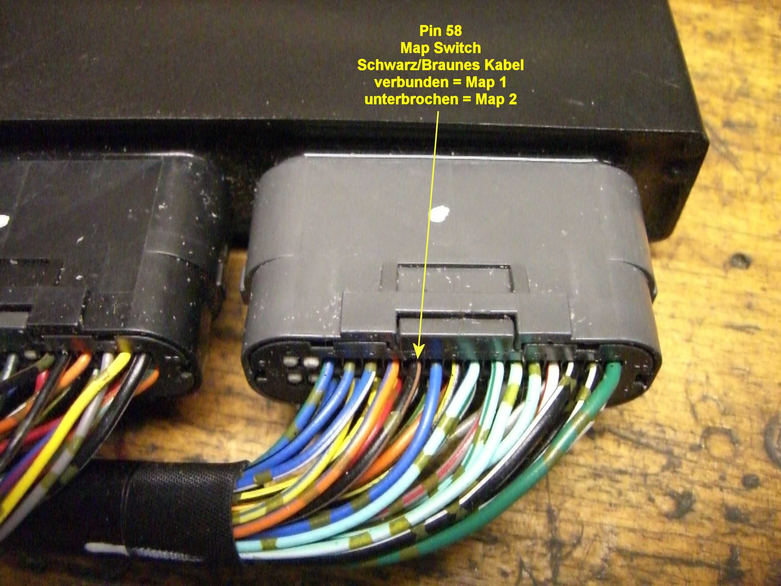

Einige Länder, wie z.b. Frankreich auf 100PS, drosseln die Moppeds über die ECU in dem sie die "MAP 1" auf jener bearbeiten. Das soll wohl so ausseehen das alles BIS 100PS normal läuft und erst wenn die Motoren nach ihrer "Leistungskurve" diese überschreiten so an der MAP rumgespielt wird das es eben nicht weiter als 100PS geht. Das passiert aber nicht direkt, da gibt es vorher eine Abstimmung mit den Herstellern und die dadurch erstellte MAP wird dann auf alle betreffenden Fahrzeuge aufgespielt. Abhilfe schafft hier auf die Schnelle, wenn man den richtigen PIN an der ECU "kappt" um so auf die "MAP 2" umzuschalten, die meistens die ORIGINAL-MAP ist.
Das würde erklären warum ein paar 600er an dir dran kleben bleiben, wenn dir dein Bike gerade einmal 100PS zur Verfügung stellt.
Ich wollte mir mal so eine DROSSEL-MAP besorgen für einen Regen-Modus daher weiß ich das bzw. habe mich damit mal auseinander gesetzt... jedoch wurde mir davon abgeraten da eben diese DROSSEL-MAPs sich erst bemerkbar machen wenn man die 100PS erreicht... alles was davor liegt läuft genau so "brachial" wie mit der ORIGINAL-MAP. Bringt also leider keine Punkte^^, da hilft nur Vorsichtig am Gas drehen...
Bei mir hat das mit dem Kabel/Ader funktioniert. Aufpassen mit dem Bild wegen "Spiegelverkehrt" etc. das man auch die richtige Ader erwischt. Lieber zweimal hinsehen...
Natürlich übernehme ich keine Haftung^^

danke erstmal für eure antworten :)
@ tigerrc
ist dieses kabel nur da, wenn ich auch wirkliches dieses mapping drauf habe?
bzw. was ist, wenn ich das durchschneide und das garnicht vorhanden ist?

wenn du es durchschneides passiert nichts ausser das es die map 2 übernimmt also im schlechtesten fall merkst du garnichts!
aber schneide es lieber NICHT durch sondern pin es einfach aus! so kannst du es wieder reinstecken!

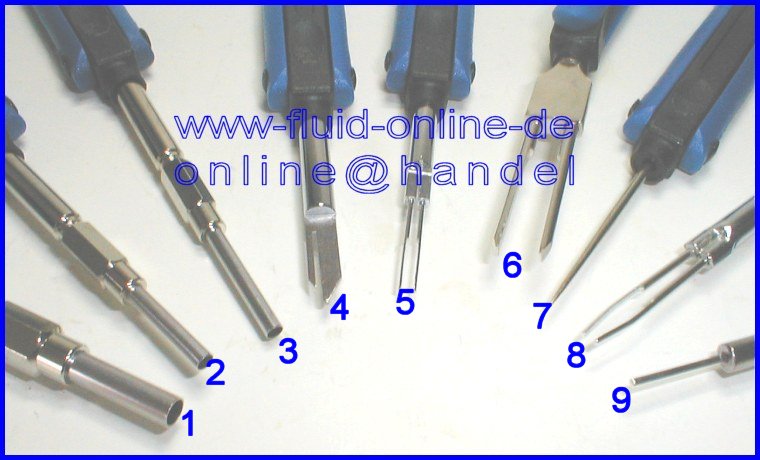

wie pinnt man die dinger denn aus?
kann das ja wenn nur raus reißen.

Dafür gibt's Werkzeug , vllt mal in einer guten werstatt vorbeischauen , die habe Sowas da

so sieht das aus

Auspinnen geht auch mit einem passenden Uhrmacherschraubendreher oder einer Rolladennadel ...
