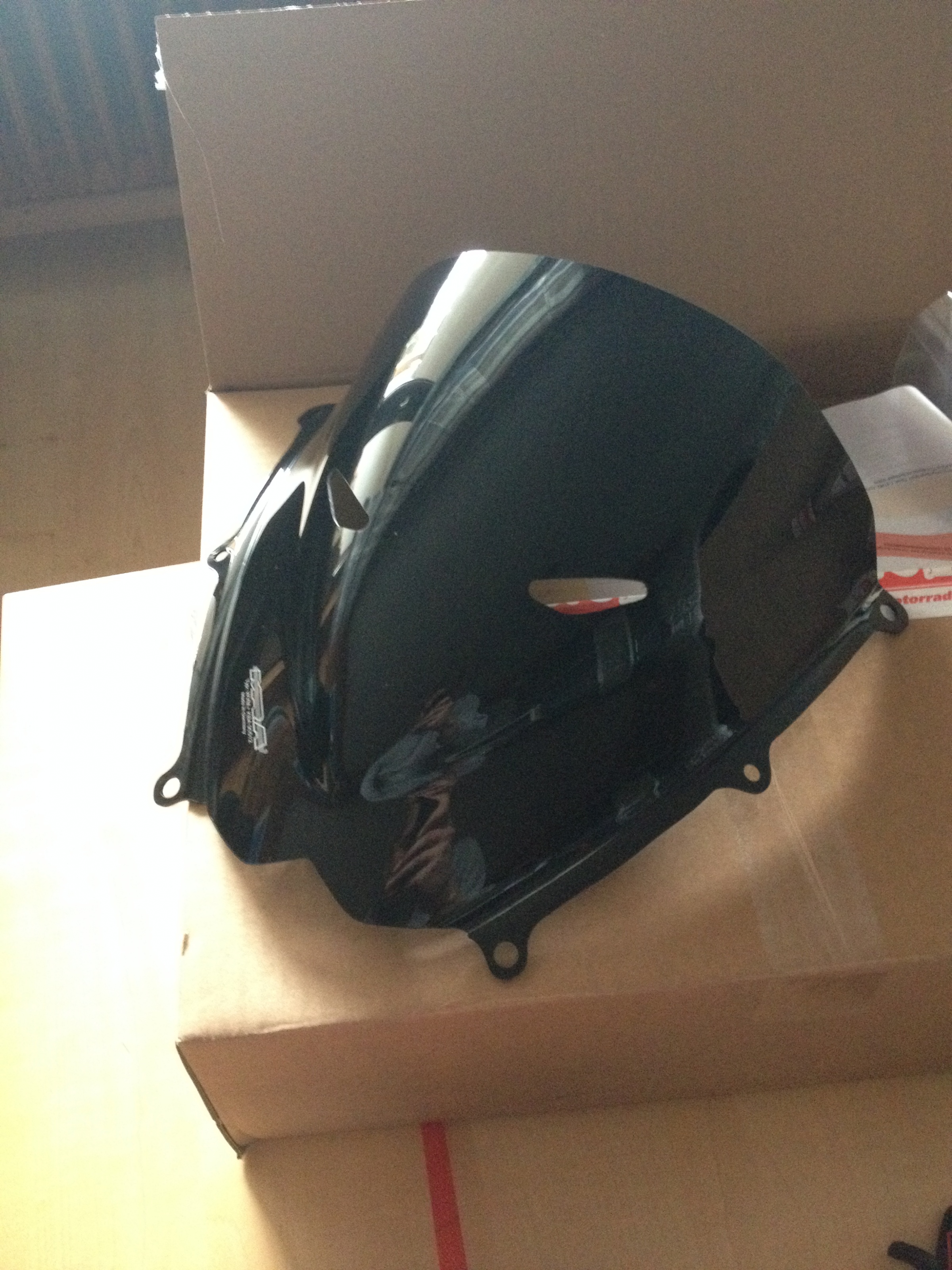

Hallo,
hab mir vor n paar Tagen beim Polo ne schwarze "MRA Racing Scheibe" bestellt, ist gestern angekommen und hab mich natürlich gefreut wie kleines Kind^^ :D
Hab das Paket aufgemacht und dann hab ich sie gesehn, pott hässlich -.- was sollen denn bitte die beiden scheiß Löcher in der Scheibe^^?! Hab ich vorher noch nie gesehen dass es soetwas überhaupt gibt... Soll anscheinen dazu da sein, dass man durchgucken kann wenn man sich hinlegt^^:confused:
Im Internet auf der Webseite sah sie so aus:
http://www.polo-motorrad.de/de/racingscheibe-schwarz-suzuki-gsx-r-1000-ab-2007.html
In Original dann so:
Hat denn jdm so ne Scheibe verbaut oder schon Erfahrungen damit? Ich werd sie auf jeden Fall wieder zurück schicken weil sie mir garnicht gefällt...

Vielleicht ist es in der Vergangenheit des öfteren vorgekommen, dass es aufgrund des Luftwiderstandes zu kleinen Spannungsrissen gekommen ist. Logische Schlussfolge: Man bringt Entlastungsöffnungen ein, die den Druck an der Stelle minimieren. Hab ich schon des öfteren gesehen.
Wenn Du das nicht wusstest und Polo ein 0815-Bild verwendet hat, kannst es ja zurück schicken.

Ein Kollege hat mir erzählt es gab wohl Probleme, dass bei hoher Geschwindigkeit zuviel druck auf m Vorderrad ist und die Gabel etwas eintauchen. Und um das ganze zu entlasten sind die lufteinlässe rein gekommen.

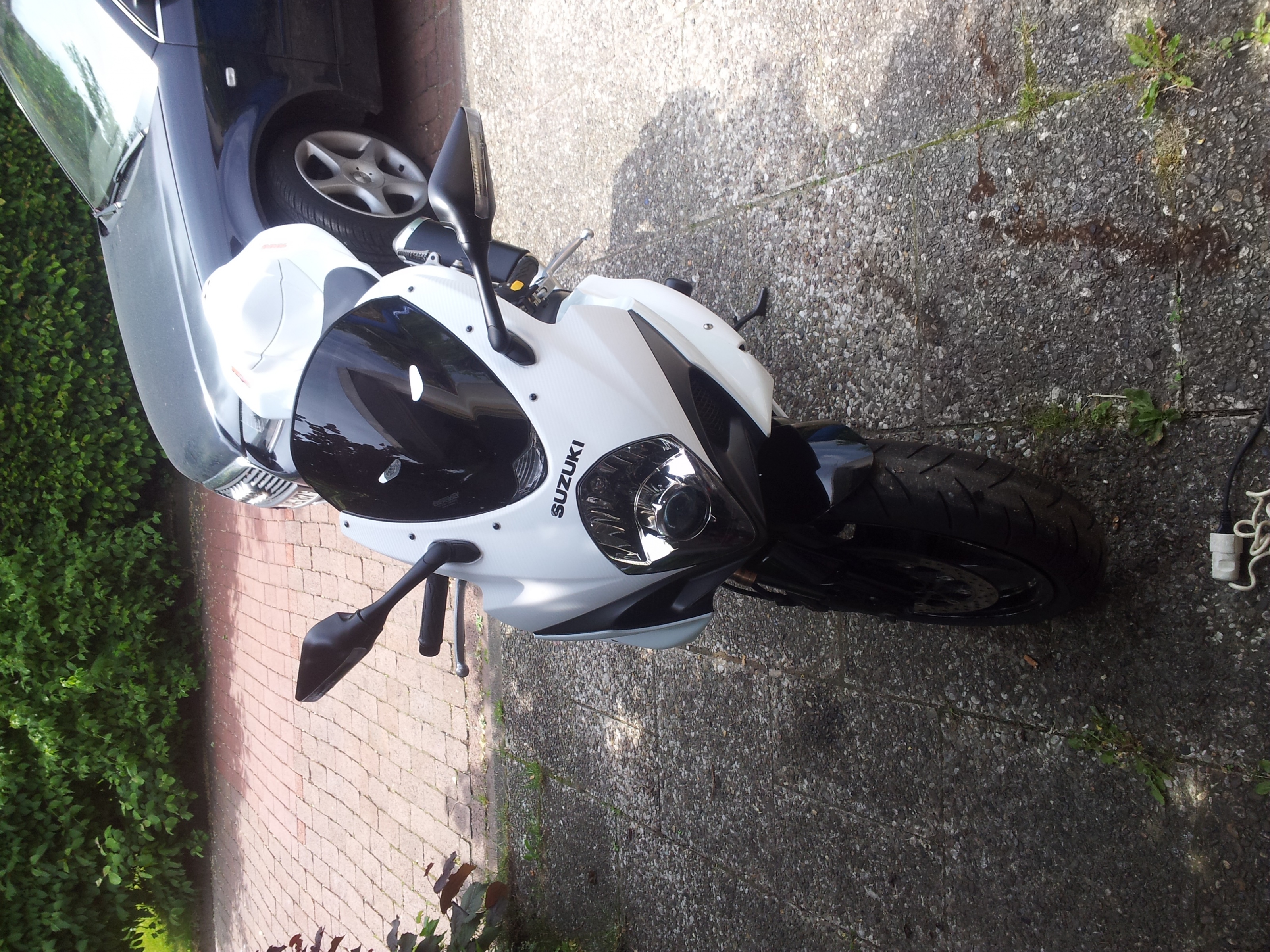

Ich finde die auch nicht so schlimm, daher hab ich sie behalten!

Ich dachte die Löcher wären dafür da, dass hinter der Kanzel kein Unterdruck enstehen kann und so Luftverwirbelungen entgegen gewirkt werden soll.

meine kam auch heute mit der post und hat genauso solche 2 gammel löcher da ....hab aber was dazu gefunden :
MRA - Racingscheiben
Diese Scheibenform wurde für den Rennsport entwickelt und wird von vielen Grand-Prix-Fahrern eingesetzt.
Die neueste Generation der Racingscheiben hat eine deutlich geänderte Kuppelform, die auf der Oberseite abgeflacht ist und daher statt Auftrieb eher den gewünschten Abtrieb erzeugt. Auch die seitlichen Verwirbelungen im Helmbereich wurden damit eliminiert. Um den Unterdruck hinter der Kuppel zu reduzieren, sind bei einigen Modellen im vorderen Bereich Lufteinlassschlitze, welchen den Strömungsfluss am Scheibenende verbessern. Die Verbesserungen wurden auch auf schon bestehende Modelle übertragen, so dass auch Fahrer älterer Modelle in den Genuss dieser Weiterentwicklung kommen.
Mit ABE für Deutschland

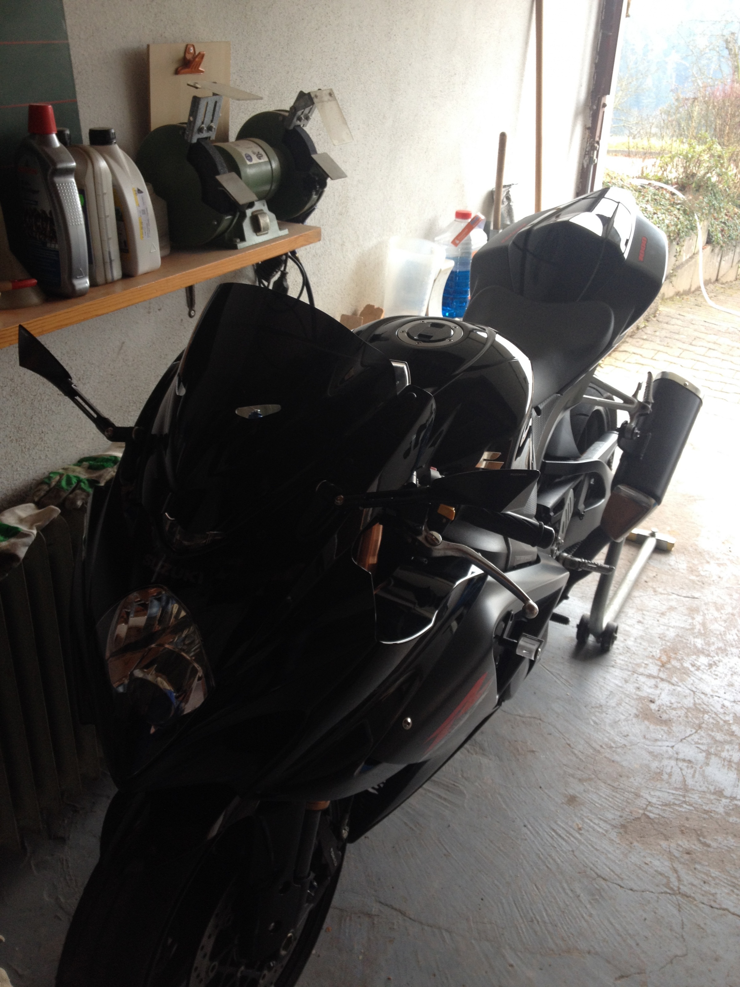

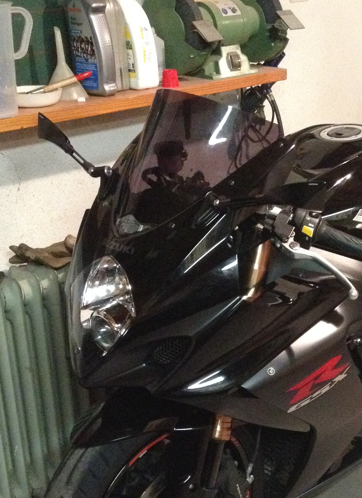

Grüß euch
hab die neue scheibe eingebaut heute... verratet mir bitte eins wiehabt ihr die neue scheibe eingeschoben bekommen unten am tacho vorbei ??? hab mir so einen abgequält und geschätzte 10 scheibengummis sind mir dabei ins moped geflogen ... -_- gibts da nen trick ?? sieht aber ganz geil aus
http://abload.de/img/img-20140214-wa000442cyp.jpg
Meinungen ?
Gruß

Also meine Meinung kennst ja ;) find die beiden Löcher einfach ned schön und hab mir deshalb die Bodystyle Scheibe gekauft...
Der Einbau war bei mir genau so schlimm :D vorallem weil bei der Bodystyle Scheibe war die Passgenauigkeit ne katastrophe^^ Naja jetzt Sitzt se ja ;)
Trick gibts da glaub kein, hab die alten Scheibengummis rausgemacht und in die neue reingefrimelt... hab zusätzlich noch die Schraube vom Tacho und die Schrauben Verbindung zwischen Maske und Seitenverkleidung gelöst dann ging das eigentlich ganz gut...
