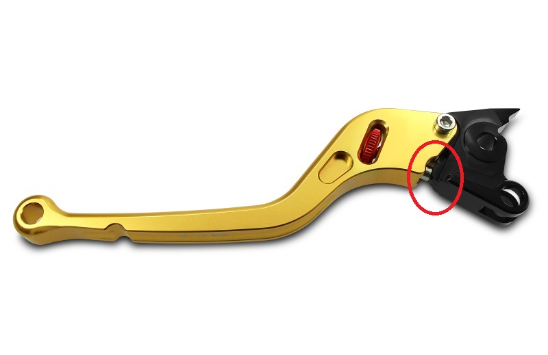

Ich hatte mal diese Hebel in schwarz mit rotem Versteller montiert. Sahen zwar recht gut aus, aber der Bolzen (rot markiert) konnte sich bei meinem Bremshebel verdrehen! Somit wurde der Leerweg am Hebel immer länger, und der Druckpunkt wanderte. Also jede Bremsung eine Überraschung :o
Habe die Hebel dann zurück geschickt, und bin wieder "original" unterwegs.

Hatte das gleiche Problem auch mal mit einem Bremshebel, ist natürlich nicht Sinn der Sache.... aber jetzt gings mir eigentlich nur um den Kupplungshebel.
