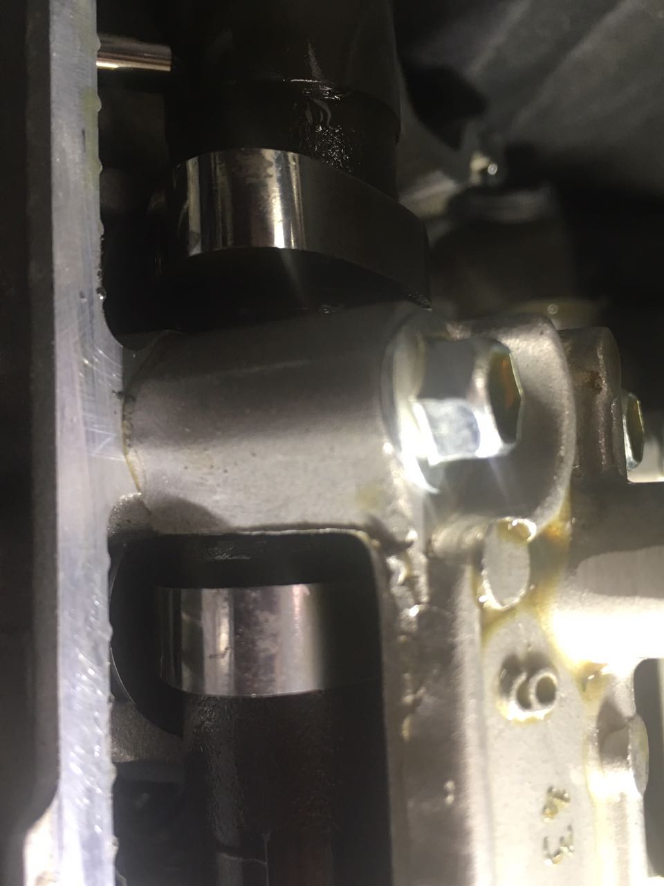

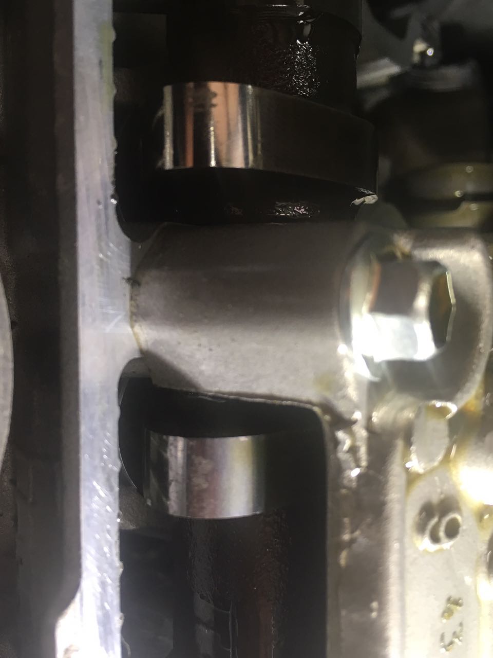

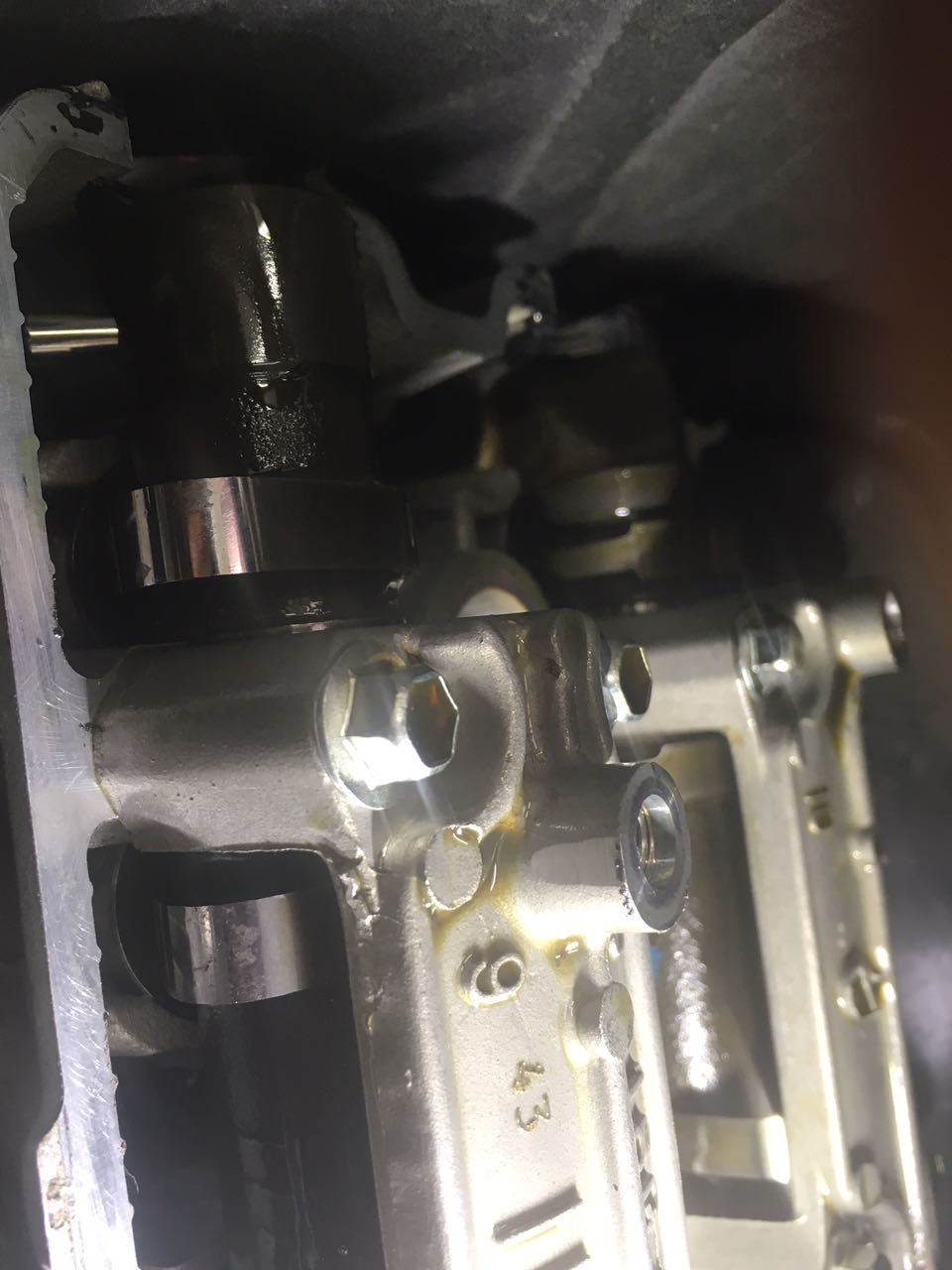

Hi Freaks,
Mal ne Frage an die Motortechniker. Ich habe diese Verschleissbilder an beiden Nockenwellen. Ventilspiel war überall topp.
Weiterfahren oder tauschen?
:confused:
Und falls tauschen, die Stössel auch mit tauschen oder diese nur nach Sichtkontrolle ersetzen ?
Und falls tauschen, bei 55.000 km gleich die Steuerkette mit wechseln?
Fragen über Fragen ...

Die Veschleißbilder sind schon rech gut zu erkennen, sind die denn auch fühlbar? Wenn nicht, dann würde ich noch nichts tauschen, aber bei jedem Ölwechsel an der Ablassschraube schauen ob da Partikel dran hängen, wenn ja, dann umgehend neue Nockenwellen reinsetzen. Sich abgelöste Partikel können im Motoröl z.b. zwischen Kolben und Lauffläche geraten, oder sich vor Lagerbohrungen setzen. Mit der Steuerkette ist es einfacher, da gibt es Längenverschleißvorgaben im WHB.

Moin, das Ding ist, wenn die gehärtete Schicht erstmal runter ist, geht das danach mit dem Verschleiss ganz schnell. Ich glaube die werden Ruckzuck einlaufen. Ist ja jetzt auch nicht das bequemste alle 3-5 tausend kilometer die nocken zu begutachten. Ich würde also eher die Nockenwelle bereits jetzt tauschen. Solange die Steuerkette in Ordnung ist, drin lassen. Meine hat jetzt 82 tausend kilometer runter rasselt nicht klappert nicht. Naice.

Babanord: Wenn man zu 100% sicher gehen will, dann gebe ich Dir recht. Normalerweise würde man dann einen kleinen Farbunterschied erkennen, den ich in diesem Fall nicht sehen kann. Wenn allerdings bei der Fingerprobe Unebenheiten erspürt werden sollten, dann würde ich auch dafür plädieren.

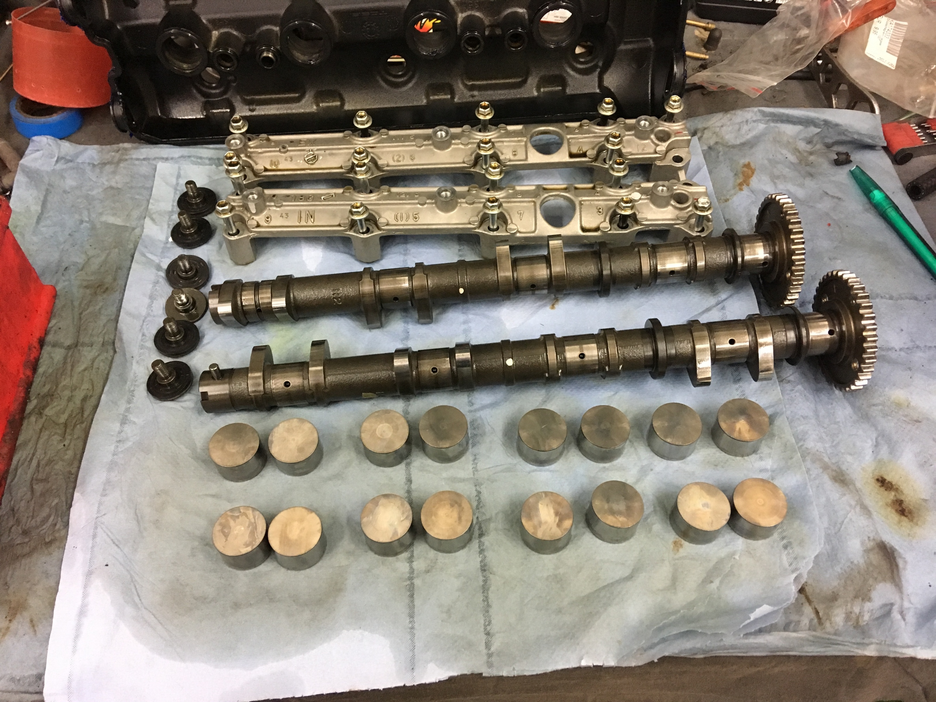

Danke euch. Ja der Winter ist lang. Nockenwellen werden getauscht. Steuerkette wird gemessen und dann entschieden.
Was sagt ihr zu den Stösseln? Ist ja im Falle eines Wechsels der teuerste Spass. Sichtkontrolle und wenn keine Riefen oder Verschleiss erkennbar, mit den neuen Nockenwellen zusammen die alten Stössel nutzen?oder doch lieber wegen dem Pitting auf den Nockenwellen propylaktisch wechseln?

So Update. Bike schnurrt seit einiger Zeit wieder.:)
Beide Nockenwellen neu
Zum Glück nur zwei Tassenstössel neu
Neue Steuerkette
4 neue Zümdspulen und Kerzen
Ölwechsel mit Motul 300V
Jetzt muss nur noch schönes Wetter kommen :)
