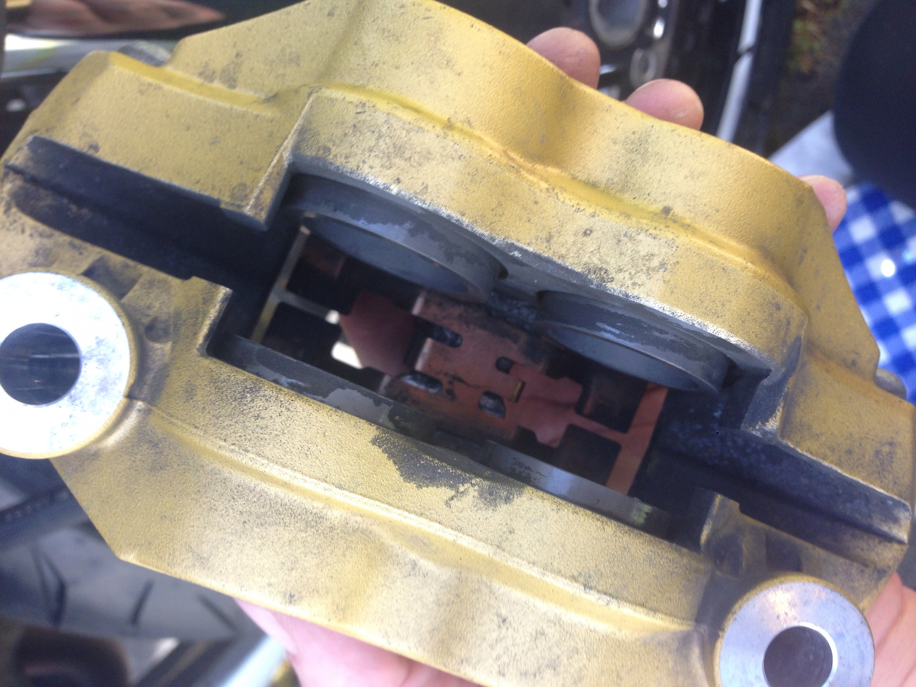

Zuhause angekommen habe ich dann erst mal den Sattel demontiert und mir das ganze einmal angeschaut.

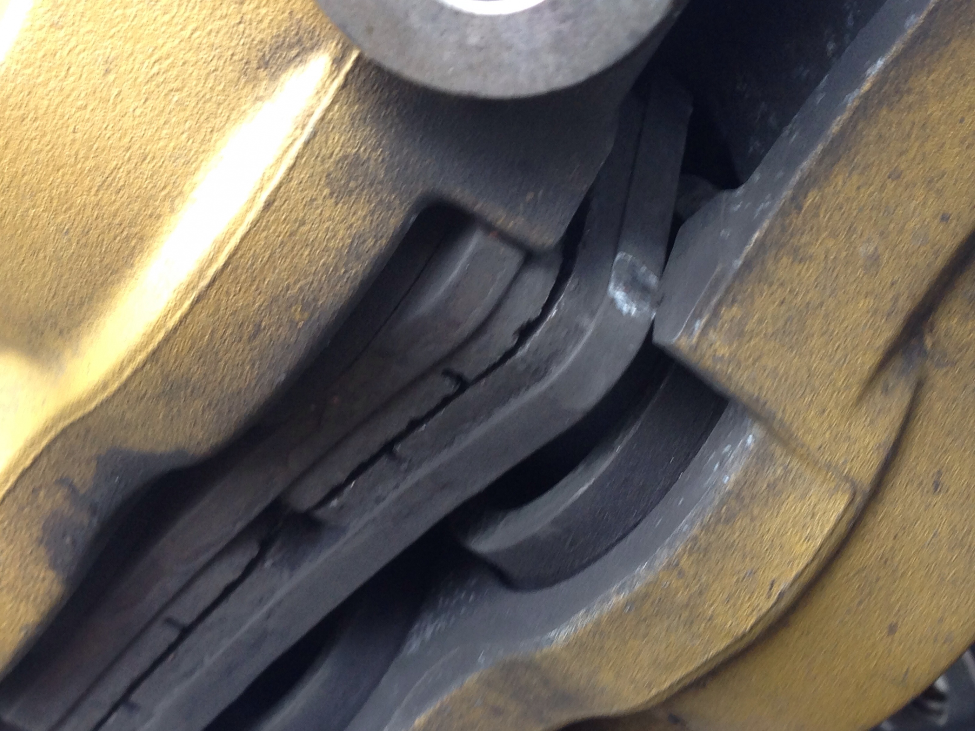

Mit einem Bremsbelag kann ich locker ein wenig hin und her wackeln (natürlich Richtung Bremsscheibe), der andere Belag will an der einen Ecke nicht so richtig und braucht da ein wenig Nachdruck.
Die Ecke des Belags sieht auch ein bisschen zerkratzt aus... Siehe Bild am Ende
Ich denke also, dass es an diesem Belag lag. (lag lag lag
Da ich mich nicht so gut auskenne, würde ich gerne wissen was ihr von meinem geplanten Vorgehen haltet (hab ja schon ein wenig mitgelesen hier)...
1. Ich würde jetzt wieder die Bremssättel vom Gabelfuss lösen.
2. Die 2 Schrauben die die Beläge halten raus drehen.
3. Belege entnehmen
4. Zahnbürste, Spühliwasser und alles vom schwarzen Staub befreien was ich ohne weiteres erreichen kann.
5. Belege wieder rein und alles in umgekehrter reinfolge wieder zusammenbauen.
Glaubt ihr damit könnte es schon wieder gut sein, bzw. ist die Idee mit dem Spühliwasser gut? Muss ich noch was beachten?
