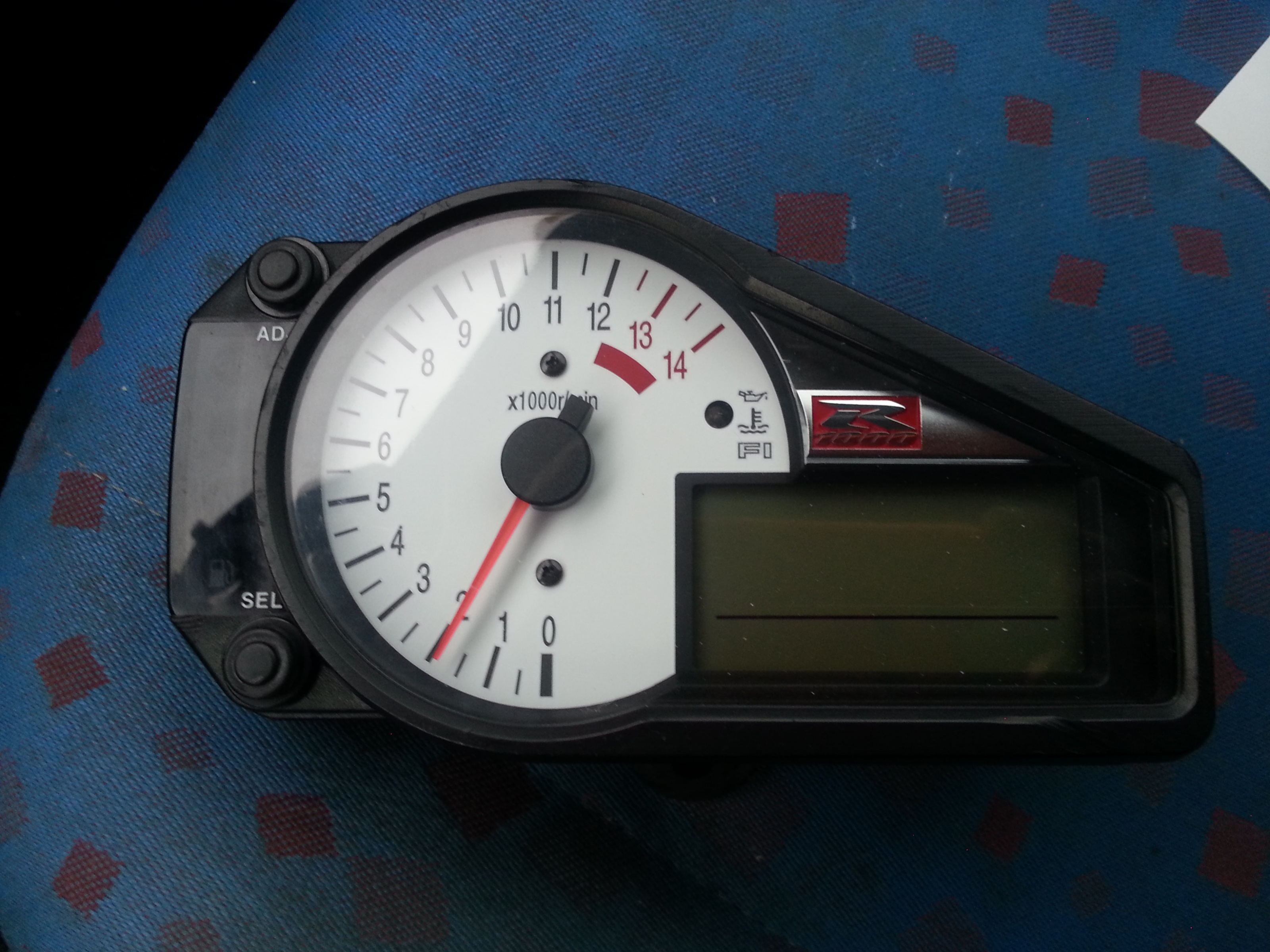

Da war der Tachoumbau........K3 gesucht....K1 gefunden und verbaut
Benötigte Teile waren: Tacho, Kabelbaum K1, Geschwindigkeitssensor und Rotor K1, Steckergehäuse von nem W Tacho.....
Nach der Suche und als alles da war ging es los mit der Bastelei.
Den Tacho hatte ich echt günstig geschossen
Den Kabelbaum der K1 noch günstiger...

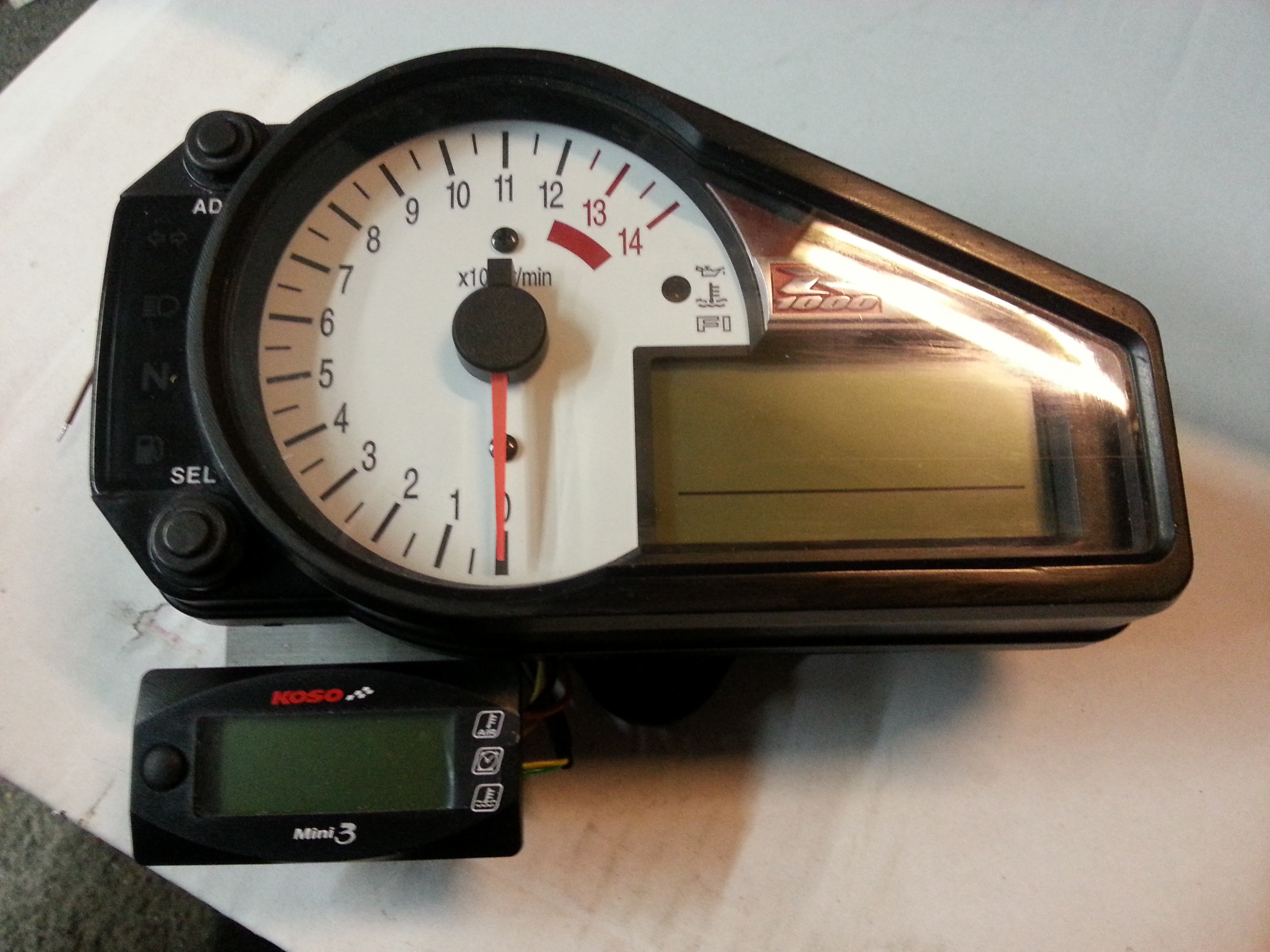

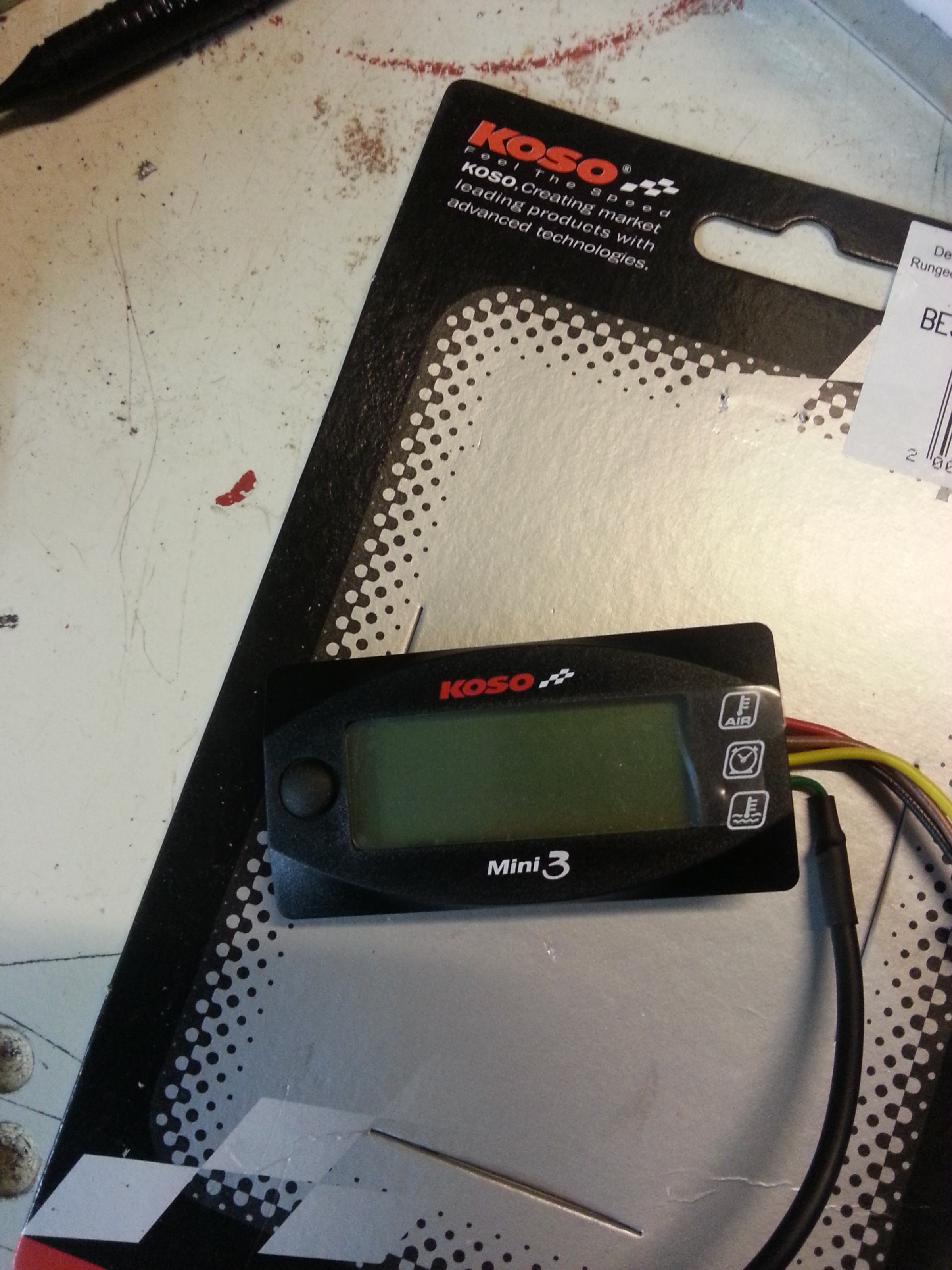

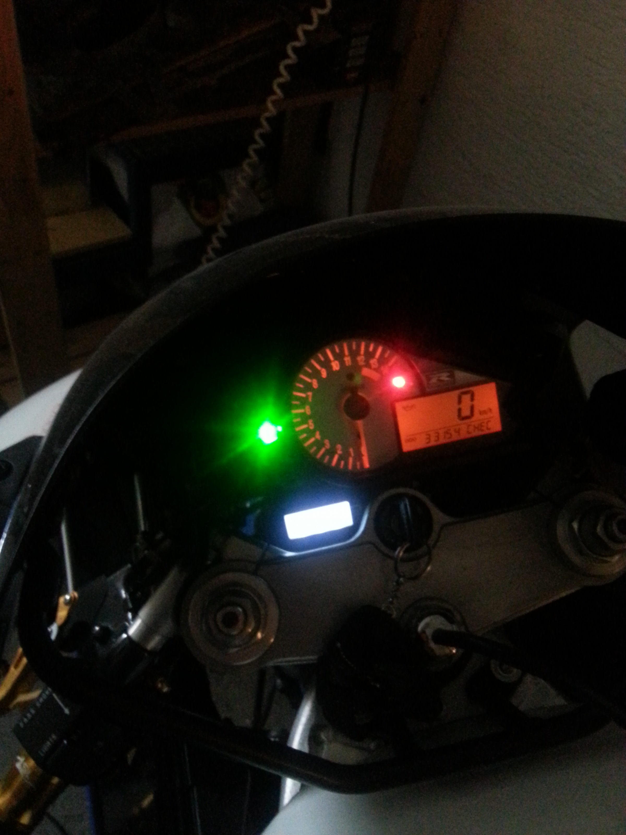

Inzwischen hatte ich herausgefunden das die Temperaturanzeige nicht funzen wird da das Steuergerät der K1 mit dem Tacho komuniziert und meine Dicke die Sprache einfach nicht versteht.
Bis zur endgültigen Lösung hab ich ein Koso Zusatzinstrument verbaut(Bleibt aber nicht so)

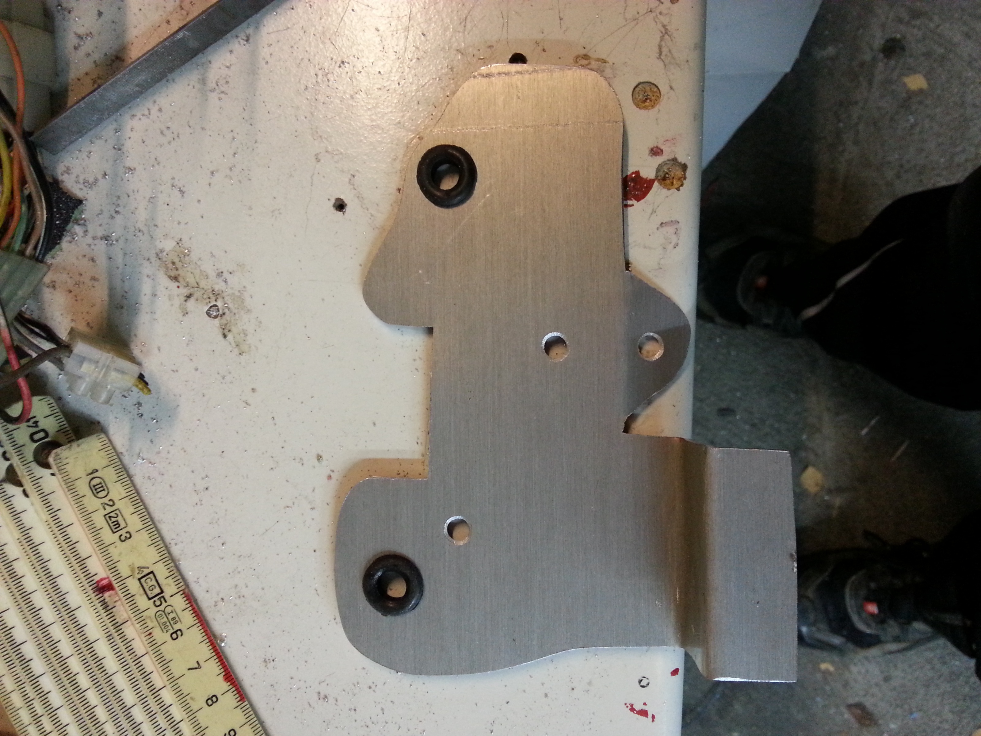

Da ich an meinem Moppet alles so umbaue das ich Rückrüsten kann, hab ich mir nen Aluhalter gebastelt der an die originale Tachohalterung der W passt, erstes Bild noch als Pappschablone.
Umsetzung in Alu

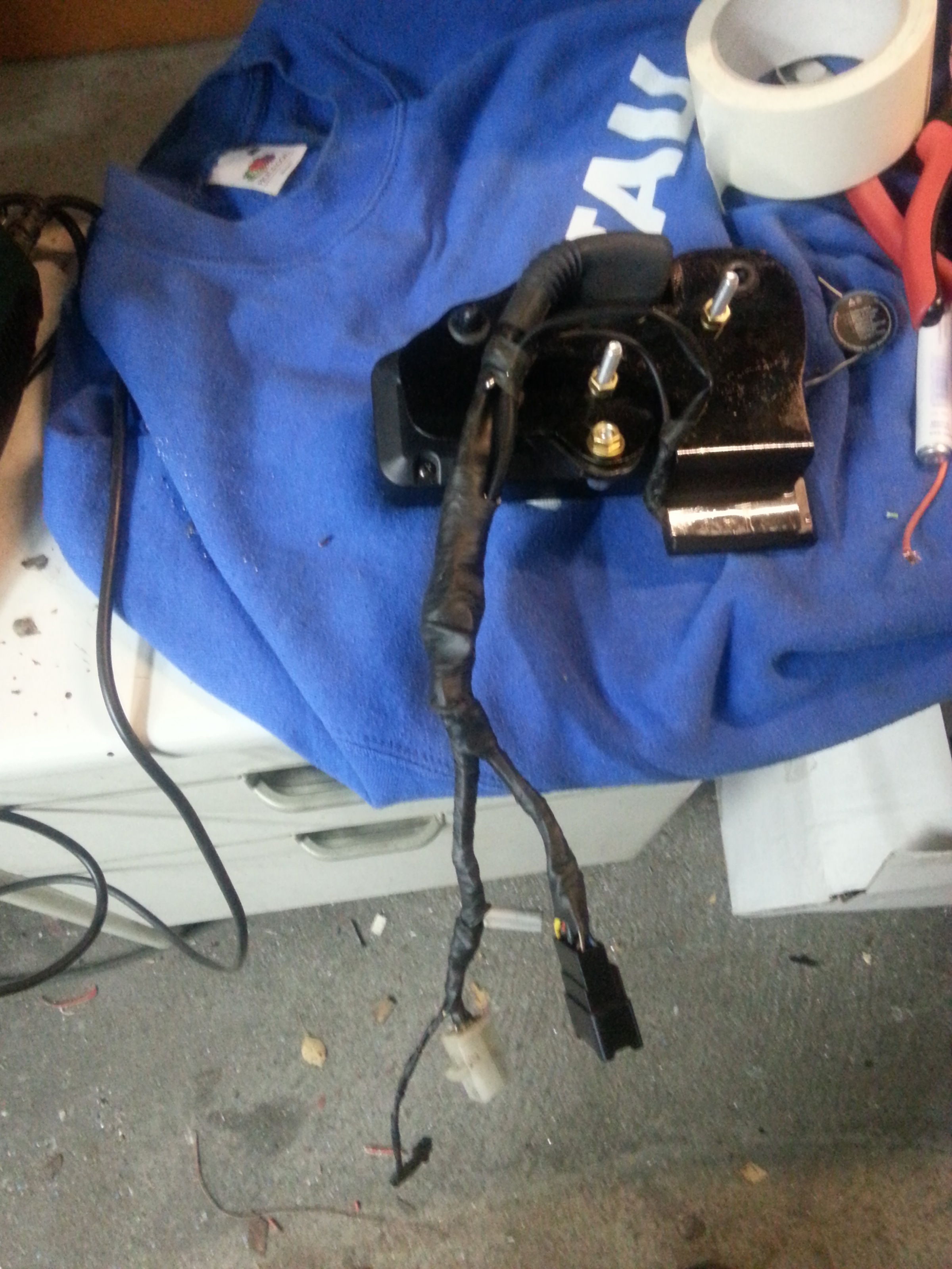

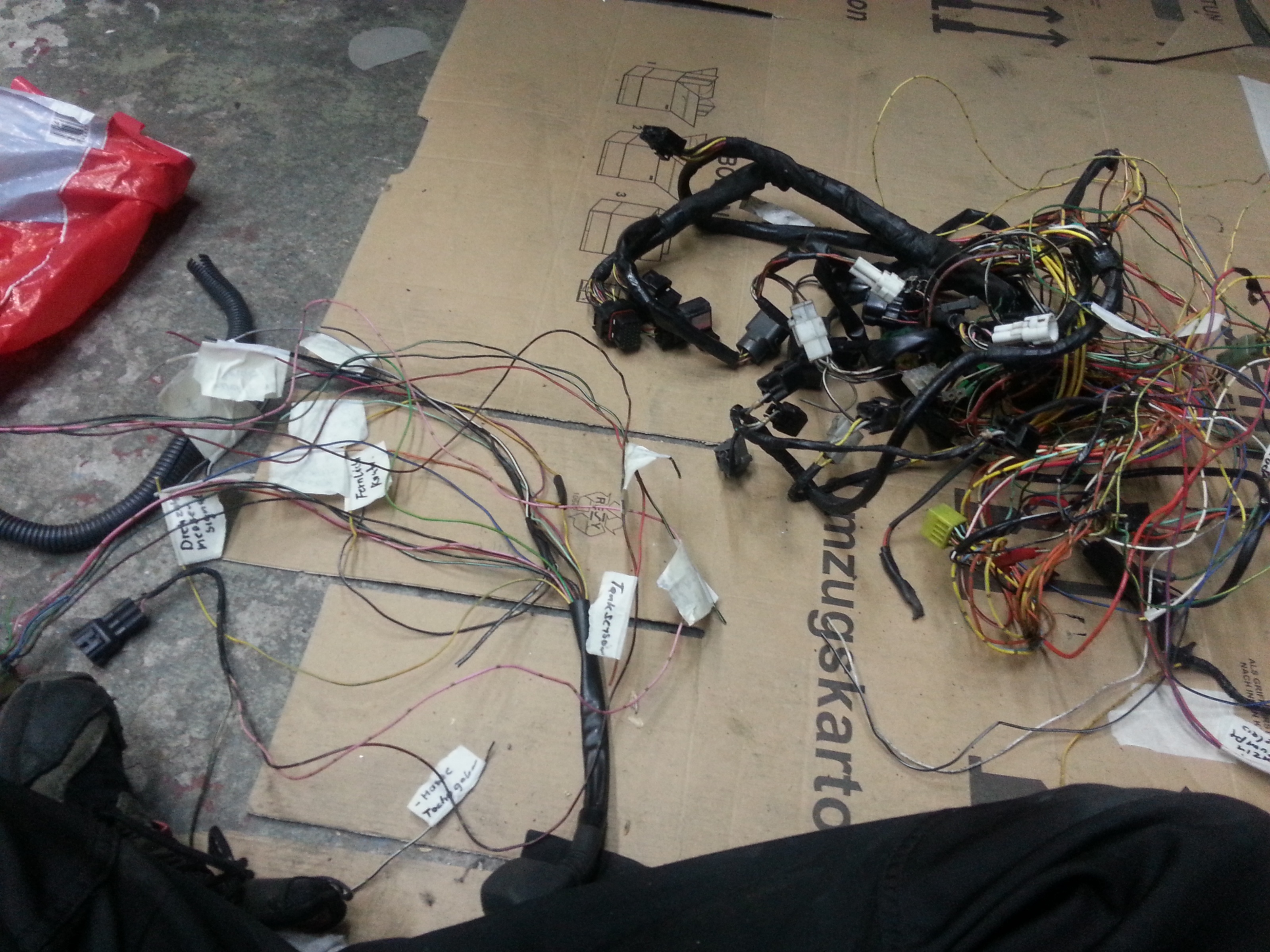

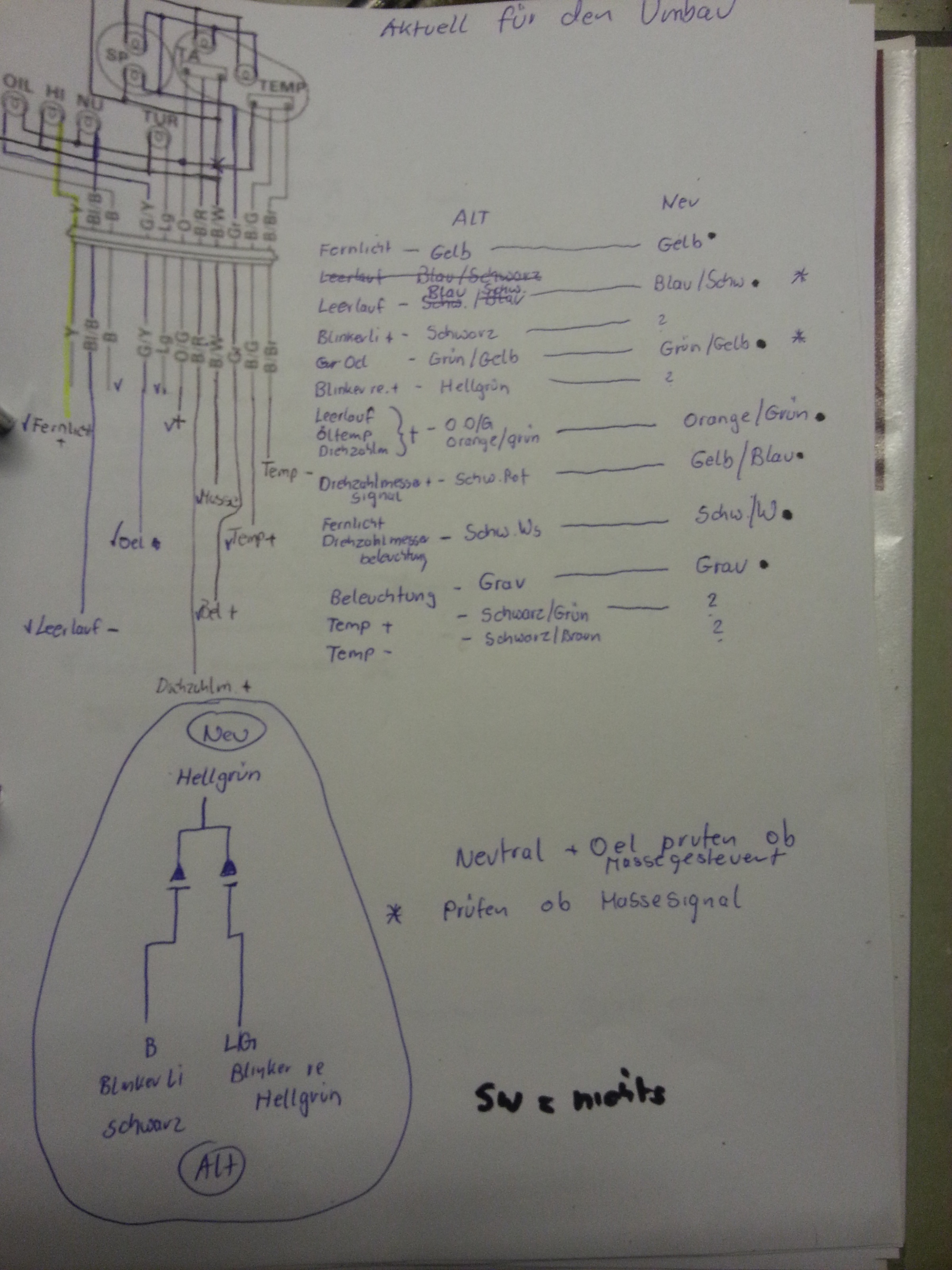

Dann das anschließen mit dem Schaltplan des Grauens(ja ich weis, die Zeichen für die Sperrdioden sind falsch....:))
Mal probeweise angeschlossen, alle Kabel noch als Überlandleitungen, nur um zu sehen ob mein Gebastel funzt. 5 Km Abweichung + bei 50 und 100 KmH ist zu verkraften.........schnell getunt Hä?
Dann den Kabelbaum gewickelt, richtig montiert......feddisch
Glaube das sich das sehen lassen kann

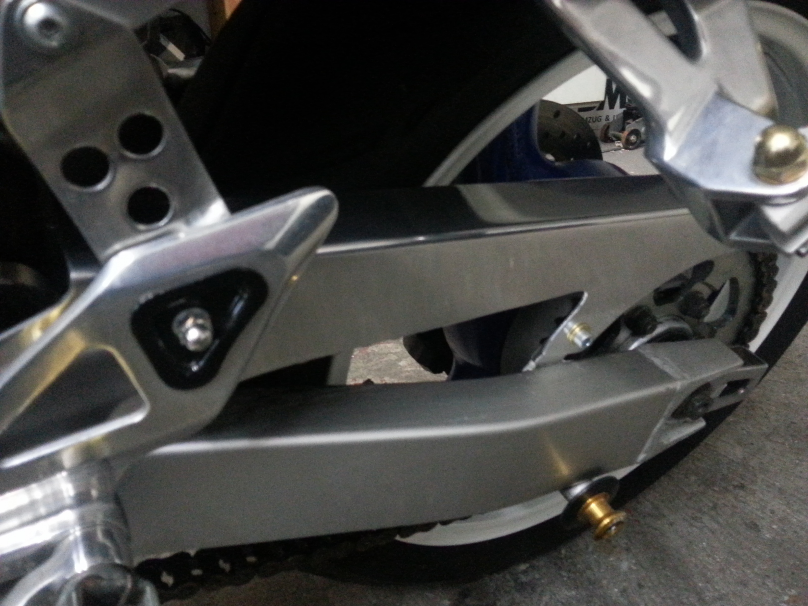

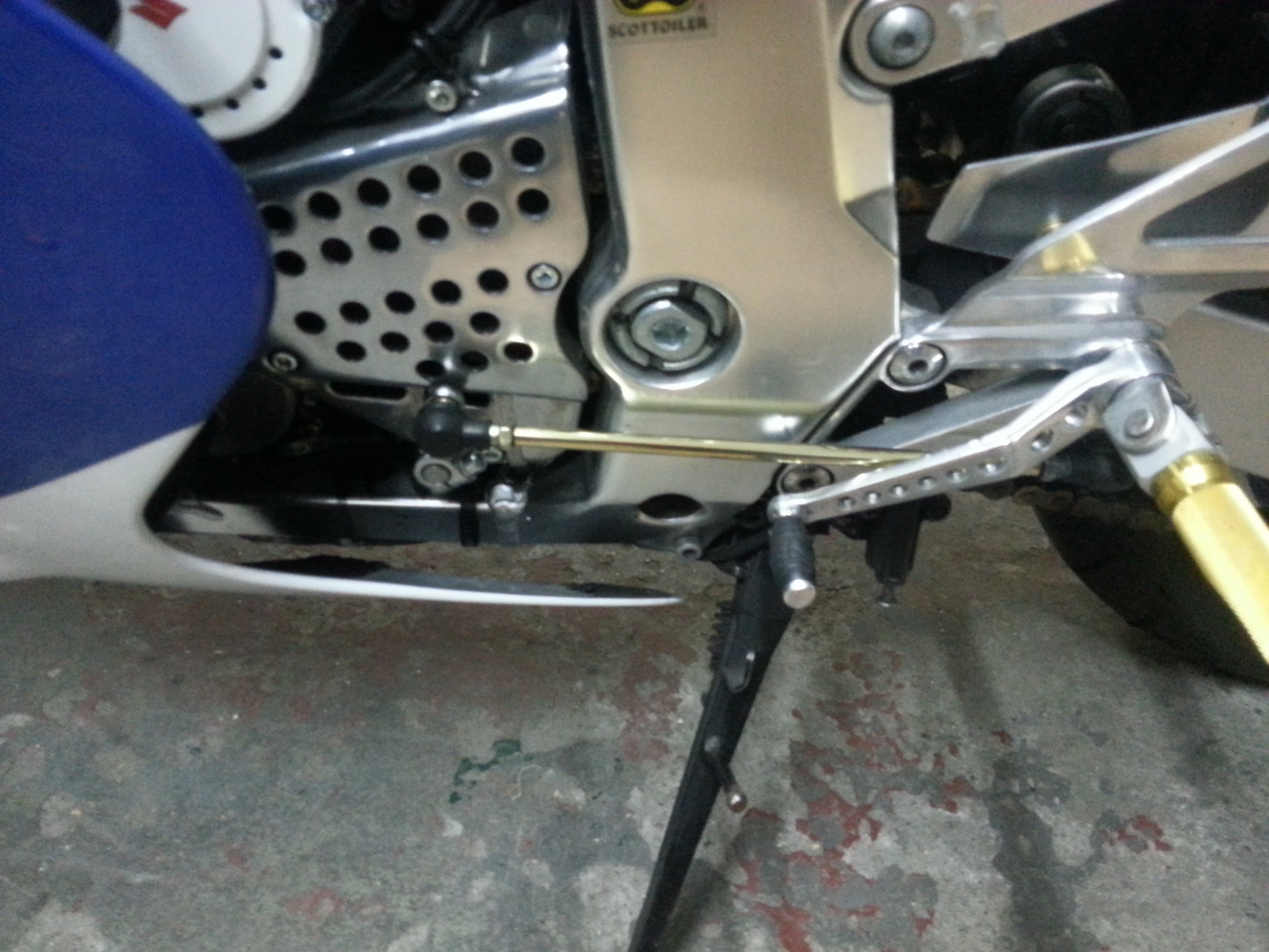

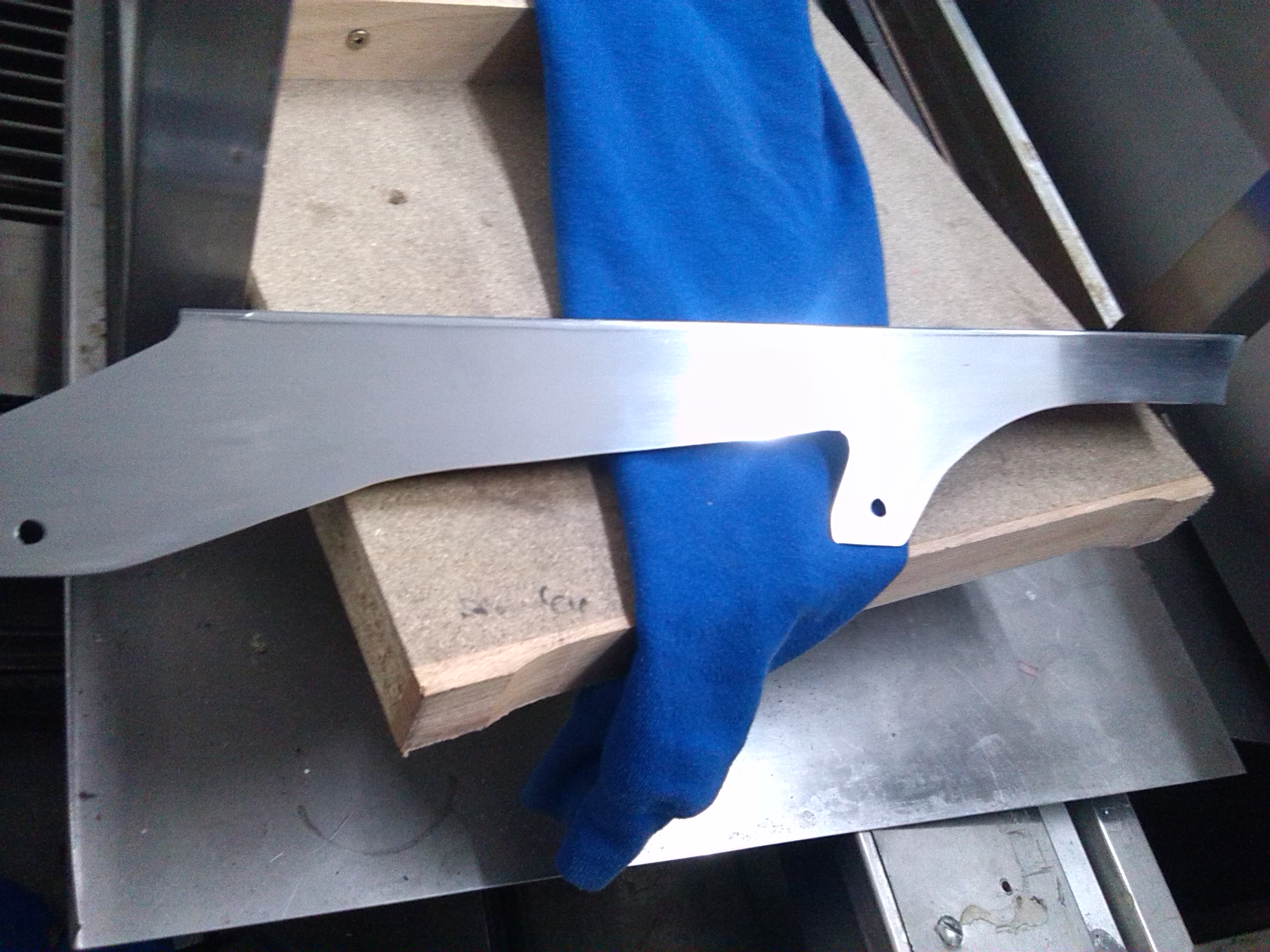

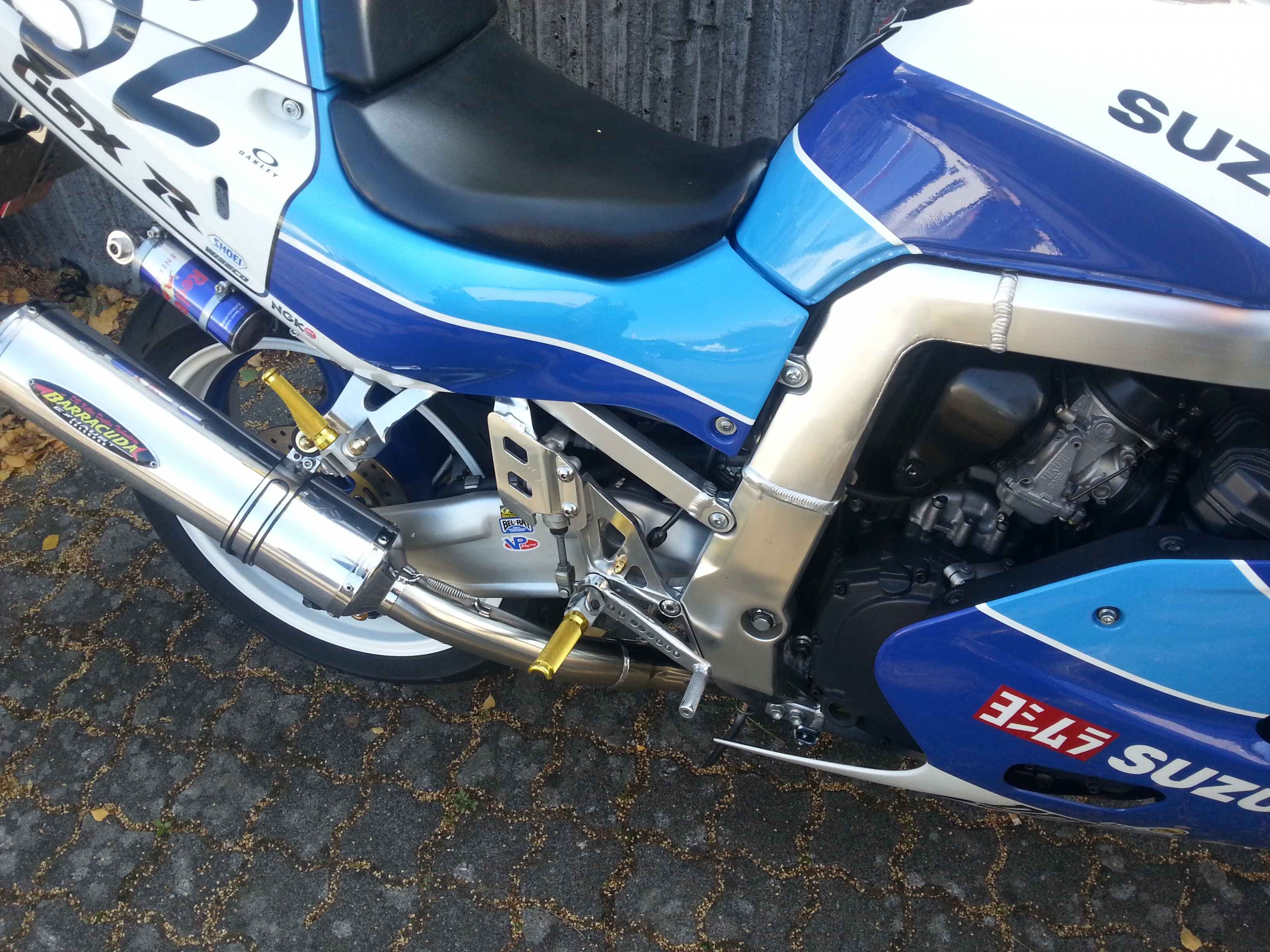

Hatte mir ja schon vor längerer Zeit nen Kettenschutz gebastelt da mir der originale Plastikfraß nich so gefallen hat......
Diesen Winter hab ich dann doch mal geschafft es zu montieren, aus Alu kommt es einfach besser
Nicht geplant, aber die alte Elster konnte nicht dran vorbei......

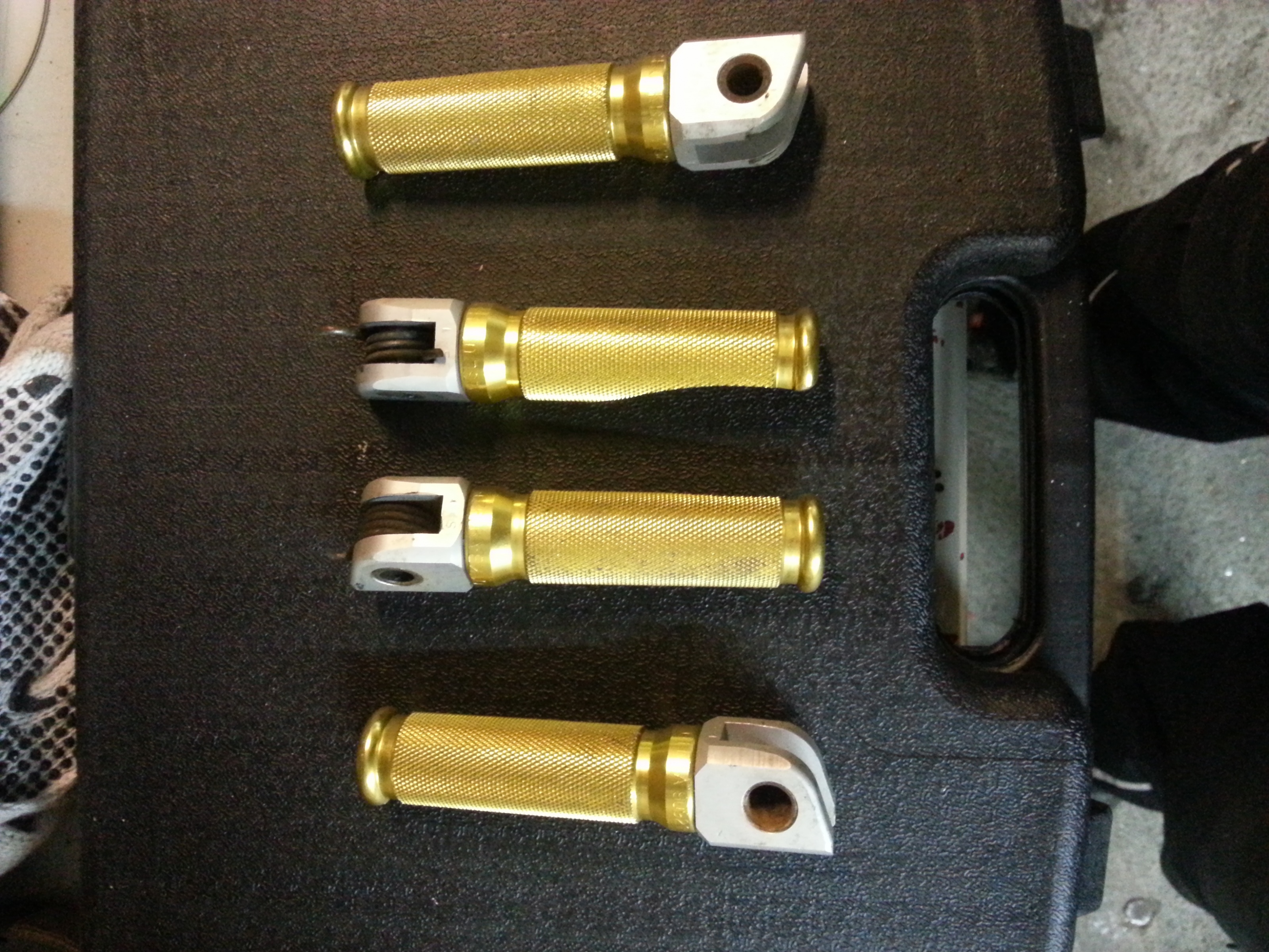

Lsl Rasten, sau günstig, guter Zustand, mit Abe
Montiert gefällt es mir noch besser
Schaltstange noch 24 Karat hartvergoldet..........
Meiner Frau hat`s nich gefallen....hätte es lieber um den Hals hängen gehabt.......tja, würde Sie mal machen was ich will...........:)

sieht alles sehr sauber aus, Hut ab :)
darf man fragen was du gelernt hast ?

Jaa, wenn se nich in der Nähe is klappt das super........habs einfach druff...:)
Solche Männer braucht das Land! Helden wie Du! :sup

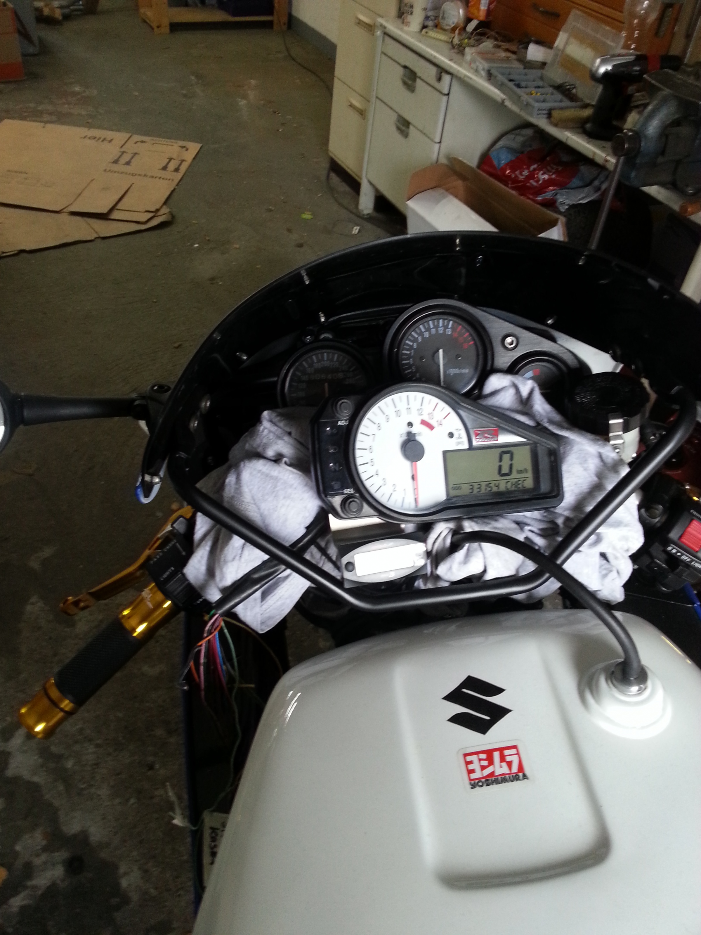

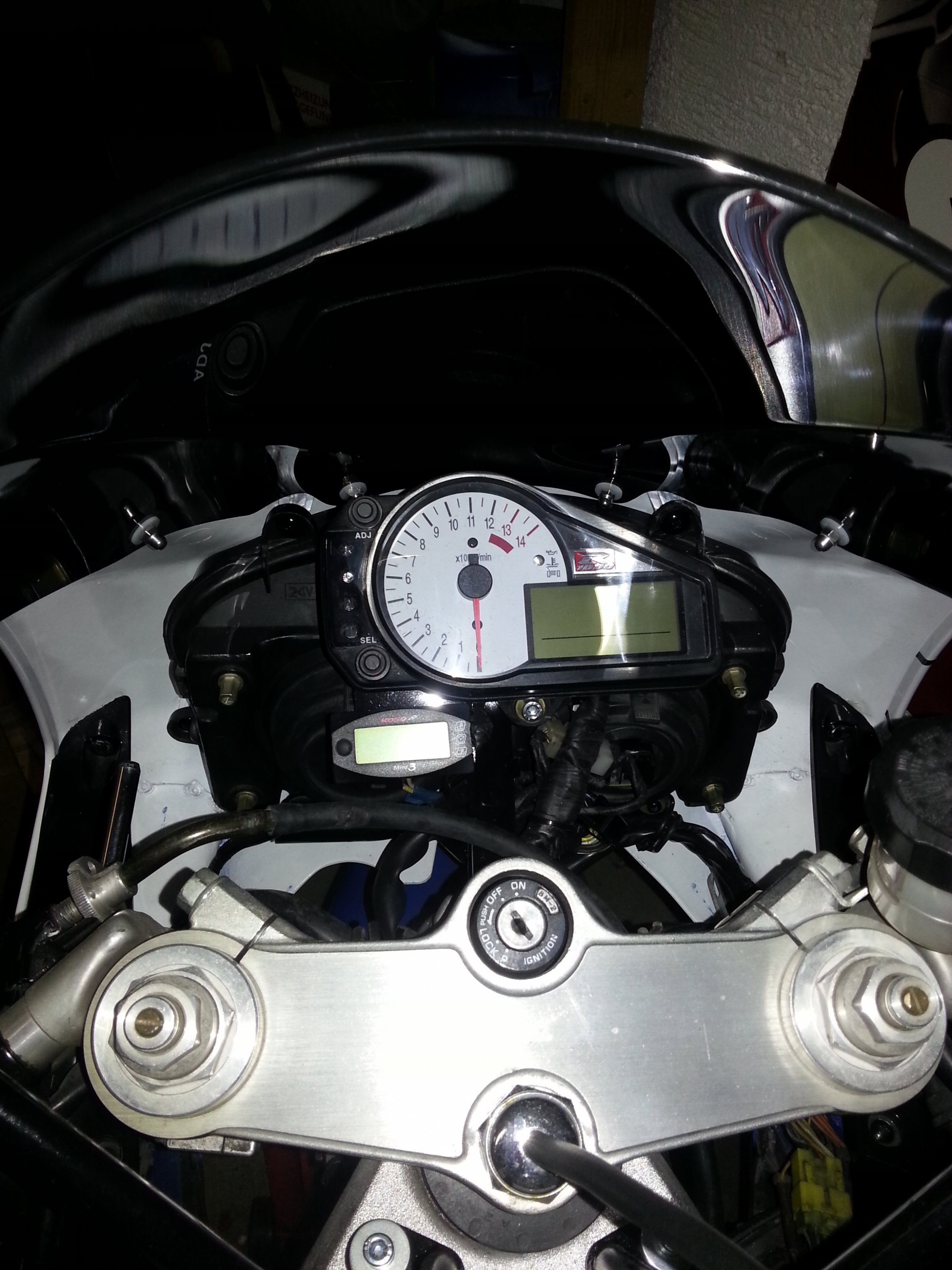

Ist richtig gut geworden. Könntest mal (bitte) ein Bild reinstellen, wo der Tacho nicht an ist, damit man besser sieht, wie das ins Cockpit rein passt.
Oder hast Dich net getraut, nicht daß Deine Frau mitliest und plötzlich merkt, dass Du den Ring gar nicht verschlammpert hast, sondern ins Moped reingeschmolzen hast :-)
Kennst du meine Süsse etwa Goran?........Wenn ich da was merke
Ich weis auch nicht warum ich den Tachoumbau nich hier reingestellt habe...........Altersbedingte Ausfallerscheinungen? Angst vor der Frau?............
Stelle heute Abend das gewünschte Bild ein

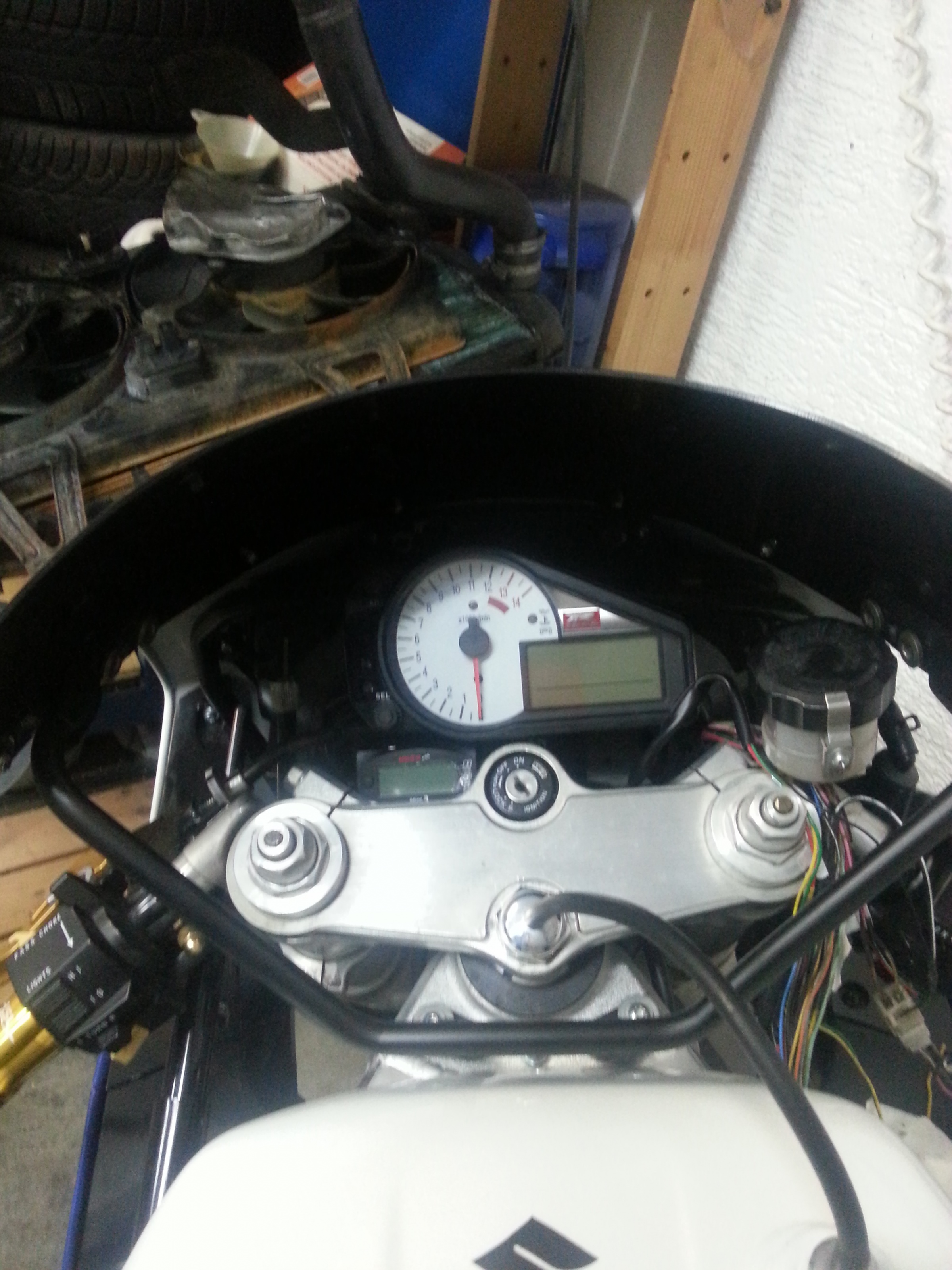

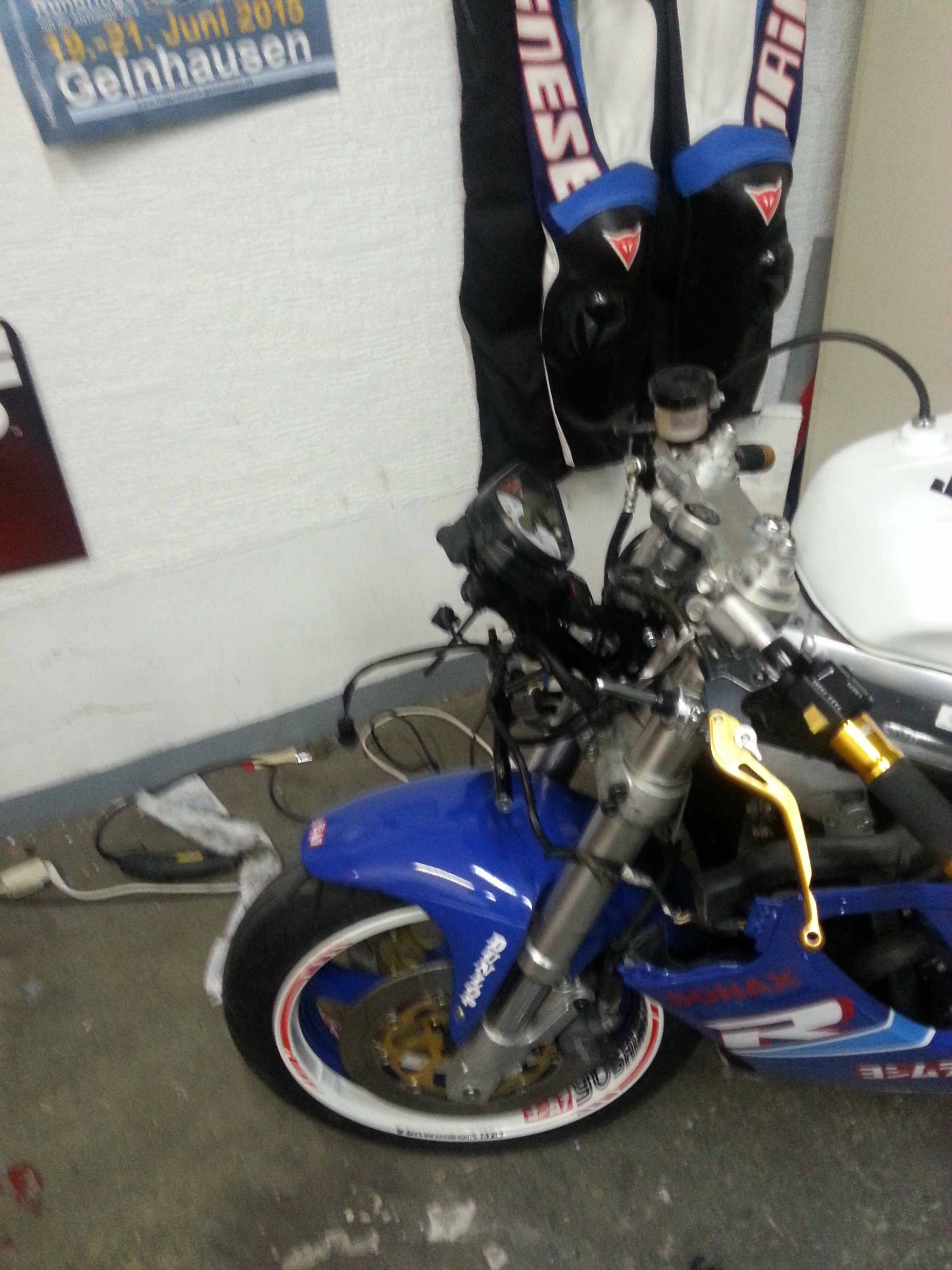

Sooo Goran, hier ein paar Bilder von der Tachoposition
Hier mit der 92er Kanzel an der originalen Position
und an der originalen Position mit der 95er Kanzel
Super, danke! Sieht echt gut aus. Das ist echt ein einzigartiges Moped, was Du hast. Schade nur, dass das mit der Wassertemperaturanzeige nicht klappt.
In meinen Augen einer der interessantesten Threads hier!

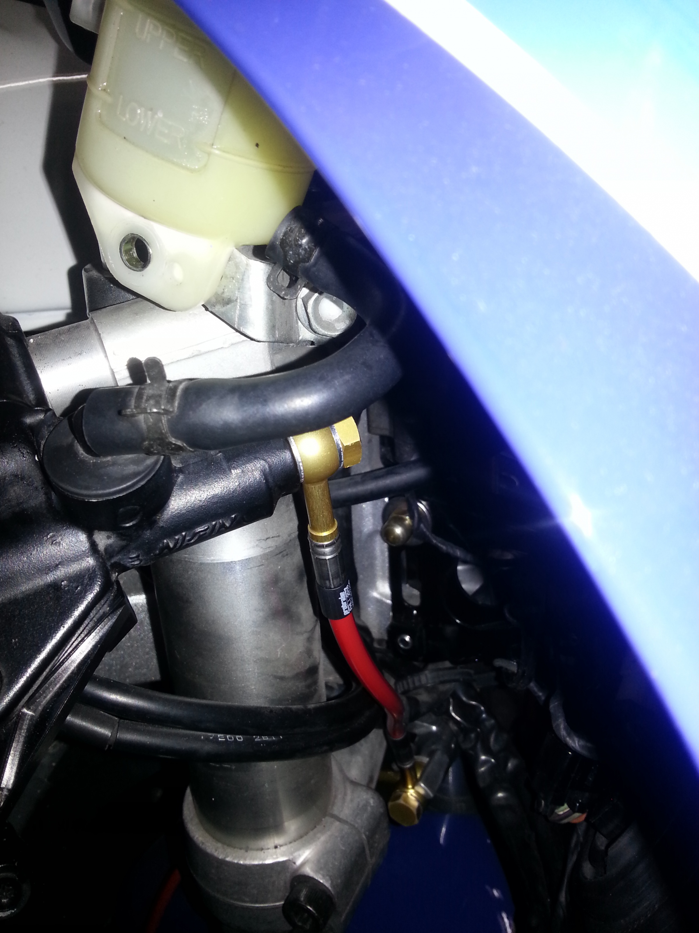

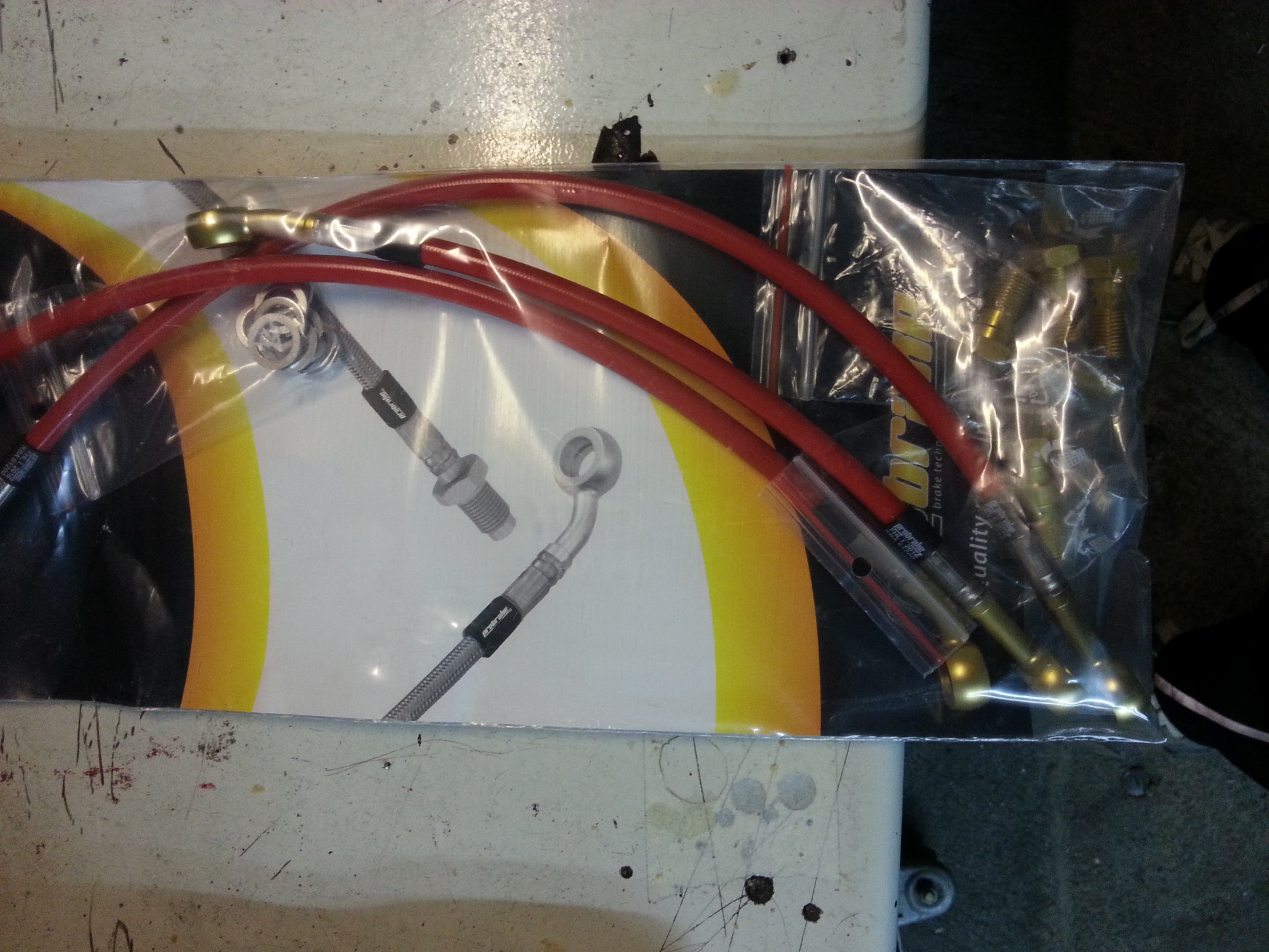

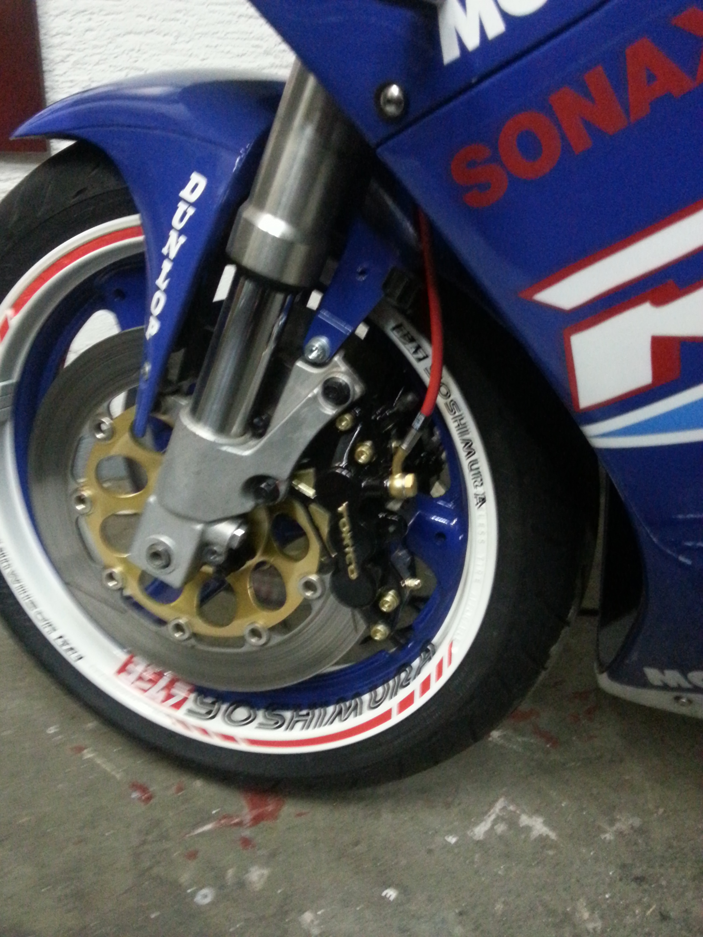

Sooooo, die Leitungen sind da, lieferung komplett, angefangen umzubauen...........Hohlschrauben falsch, andere Gewindesteigung, noch mal neue bestellt mist
brulatz
brulatz
30.11.2014
103
grünberg
-GR7bb
sooo, da sind se............Morgen kommen die anderen Schrauben, am Abend dann montieren.......
brulatz
brulatz
30.11.2014
103
grünberg
-GR7bb

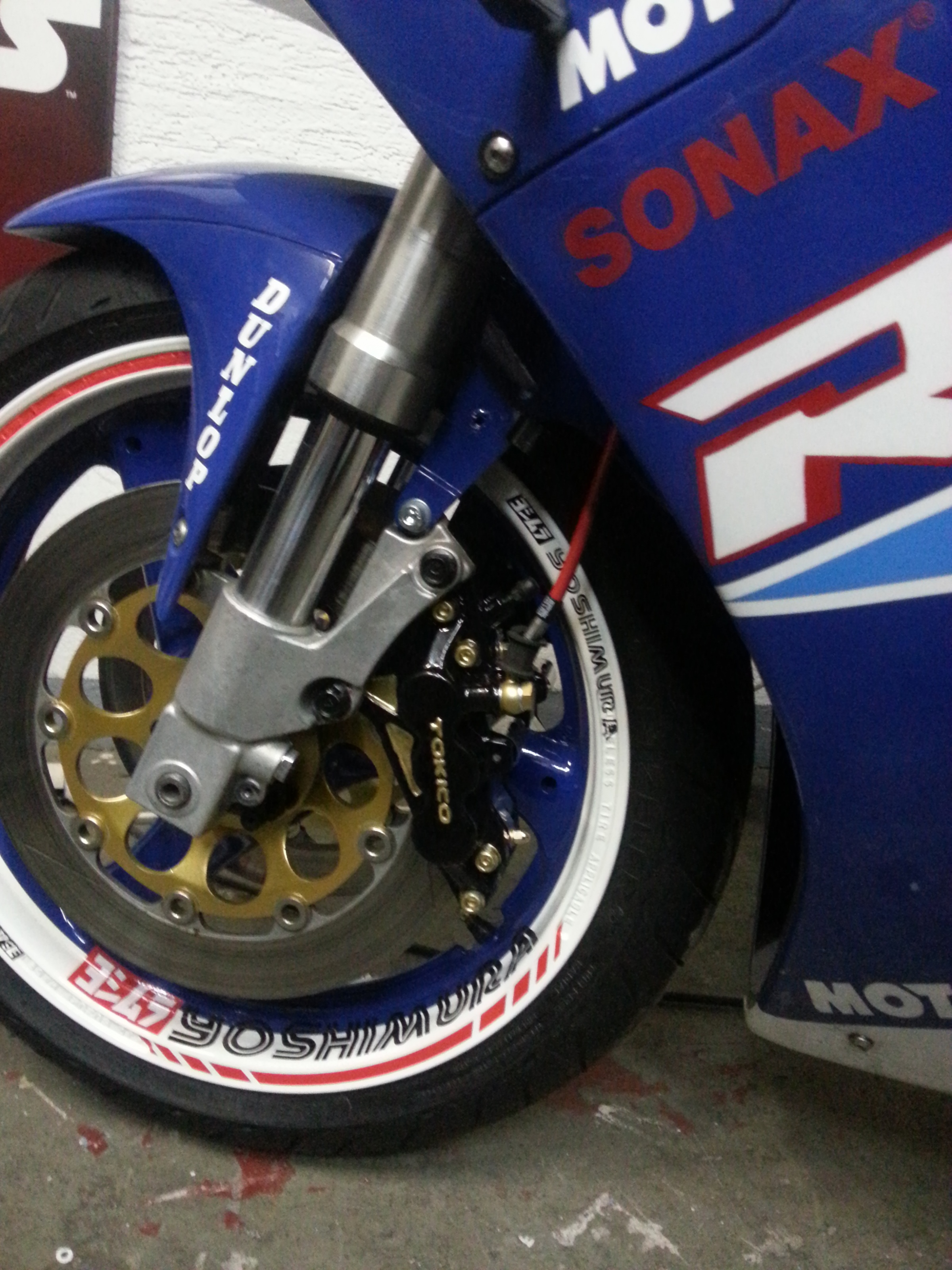

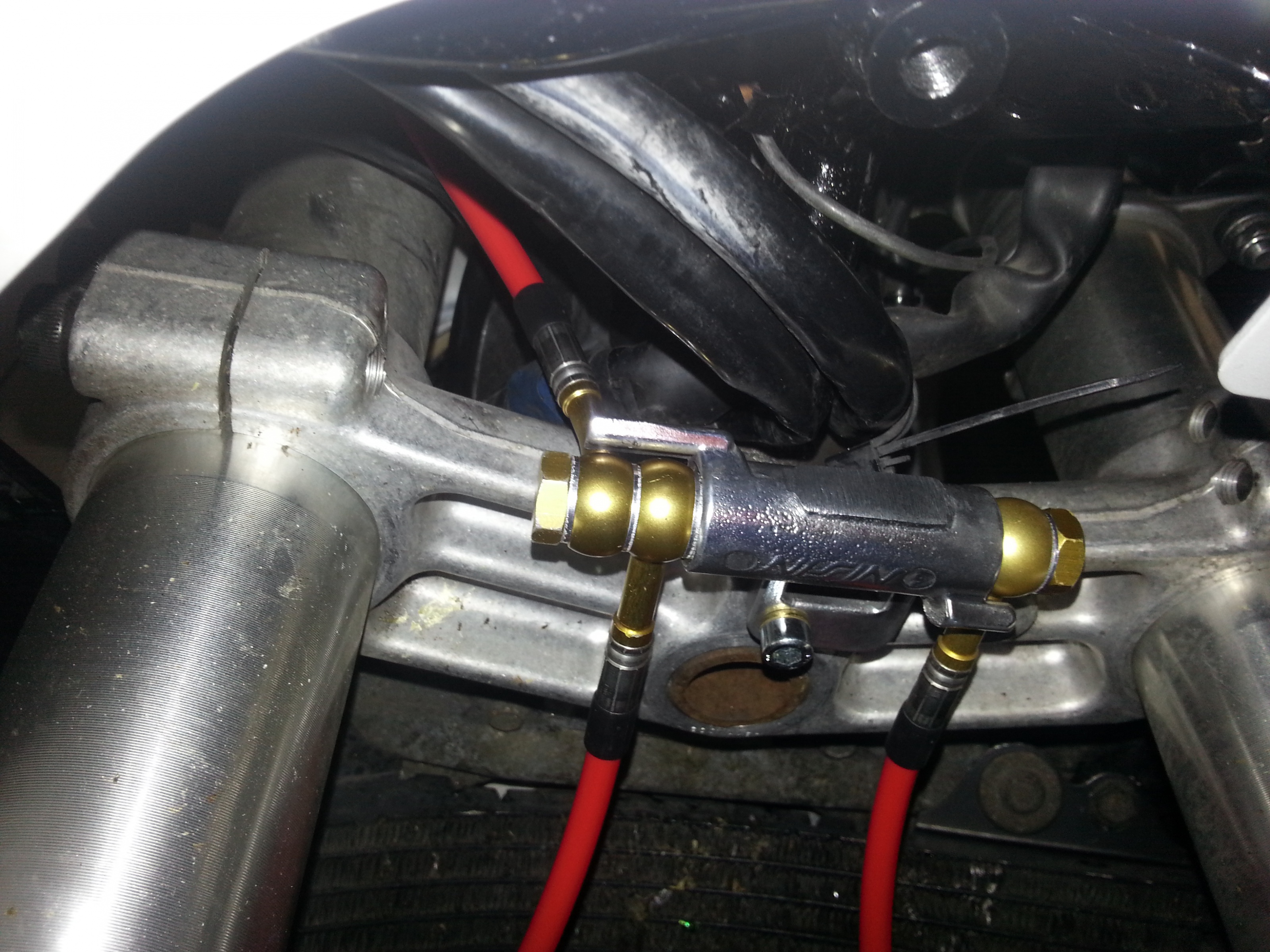

Heute sind die anderen Hohlschrauben geliefert worden und am Abend hat der alte Sack dann angefangen zu montieren.
Verteiler gleich mal ein wenig poliert
Im eingebauten Zustand
Bremspumpe.....
Morgen noch entlüften, Flüssigkeitsbehälter befestigen und sehen ob ich die Leitungen in die originalen Führungen bekomme....glaub ja eher nicht, werde es aber versuchen
Noch mal zum Abschluss weil ich es einfach nur geil finde

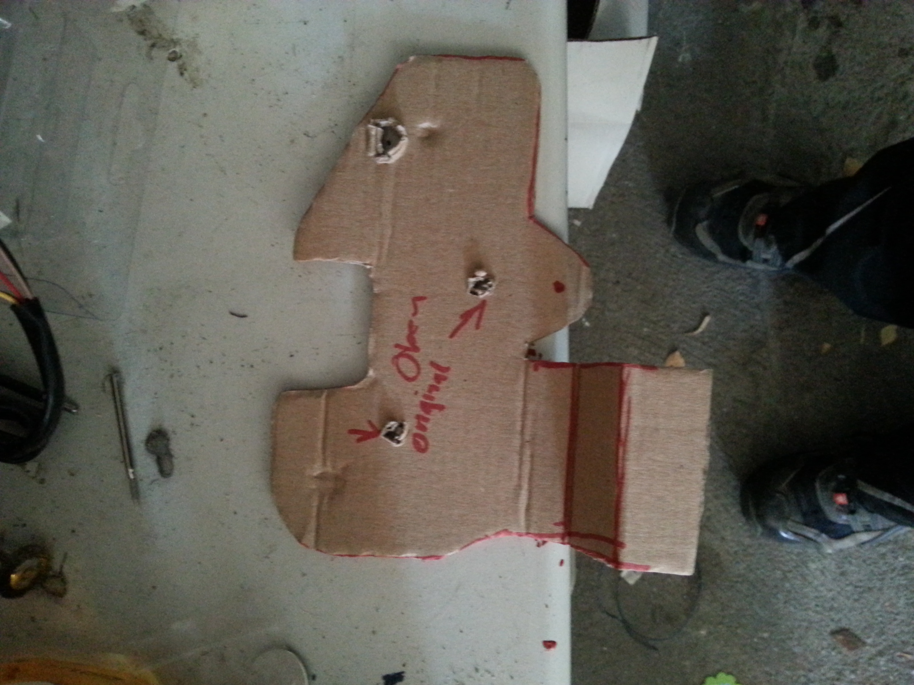

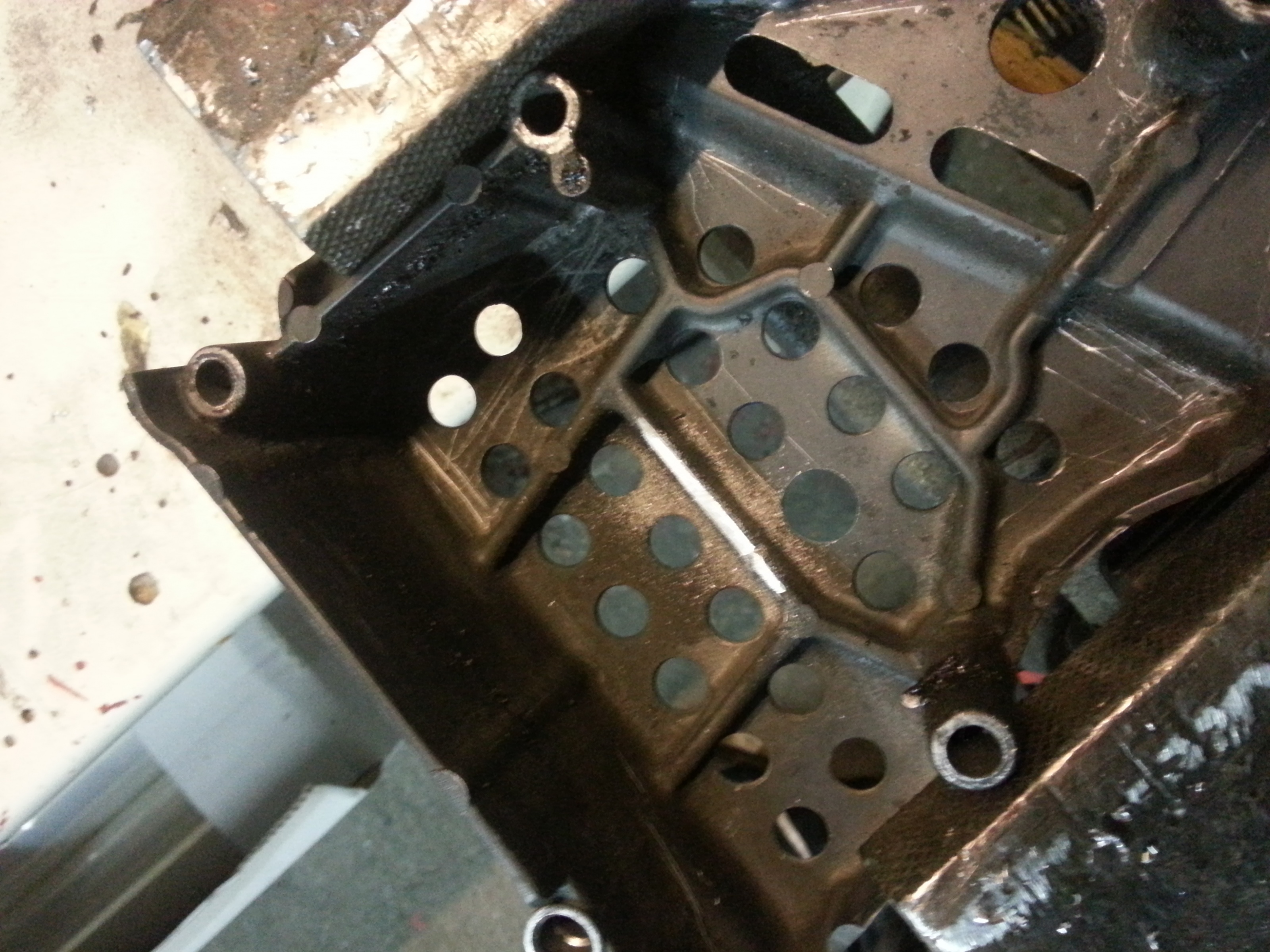

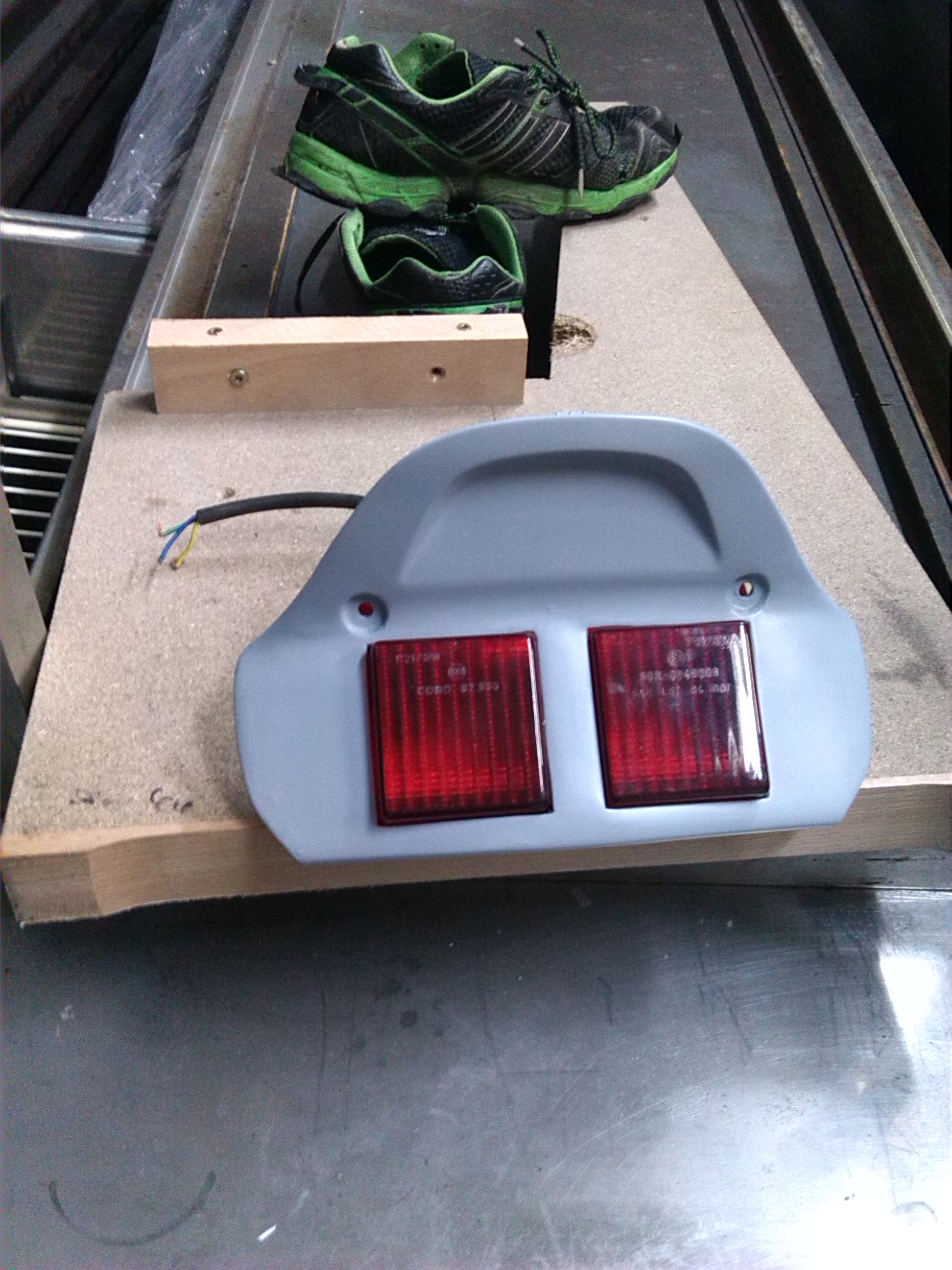

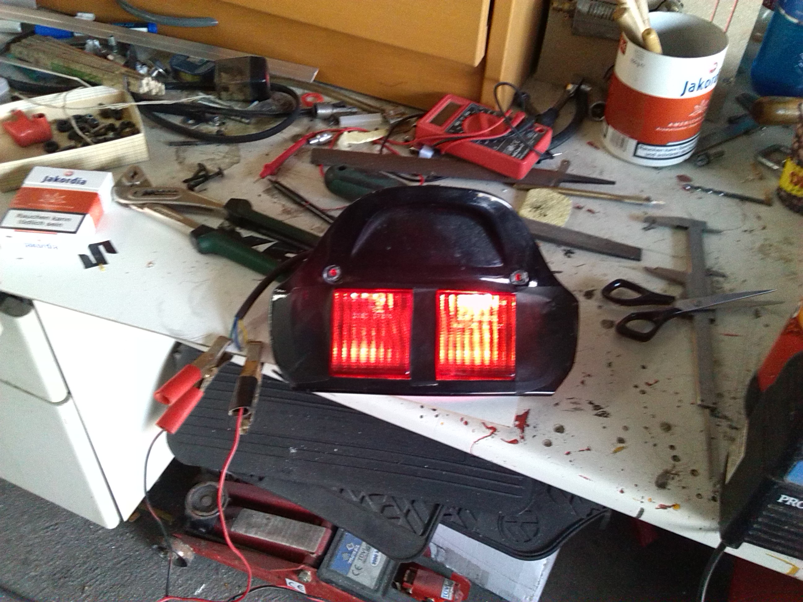

da mir das originale Rücklicht nicht gefallen hat wer ich am Überlegen was ich mache......
Das Rgv Lichtlein war eigentlich meine erste Wahl, hab aber keines bekommen. Deshalb hab ich ein wenig gefremdelt und mich für ne Mitofunzel entschieden.
Zuerst hab ich mit schwarzem Klebeband mal abgeklebt um zu sehen wie es rüberkommt...
Da es mir zugesagt hat hab ich dann per Kunststoffschweissen die Lücken gefüllt und gespachtelt
Danach ging es ans Grundieren
Gelackt und verbaut sieht es dann so aus

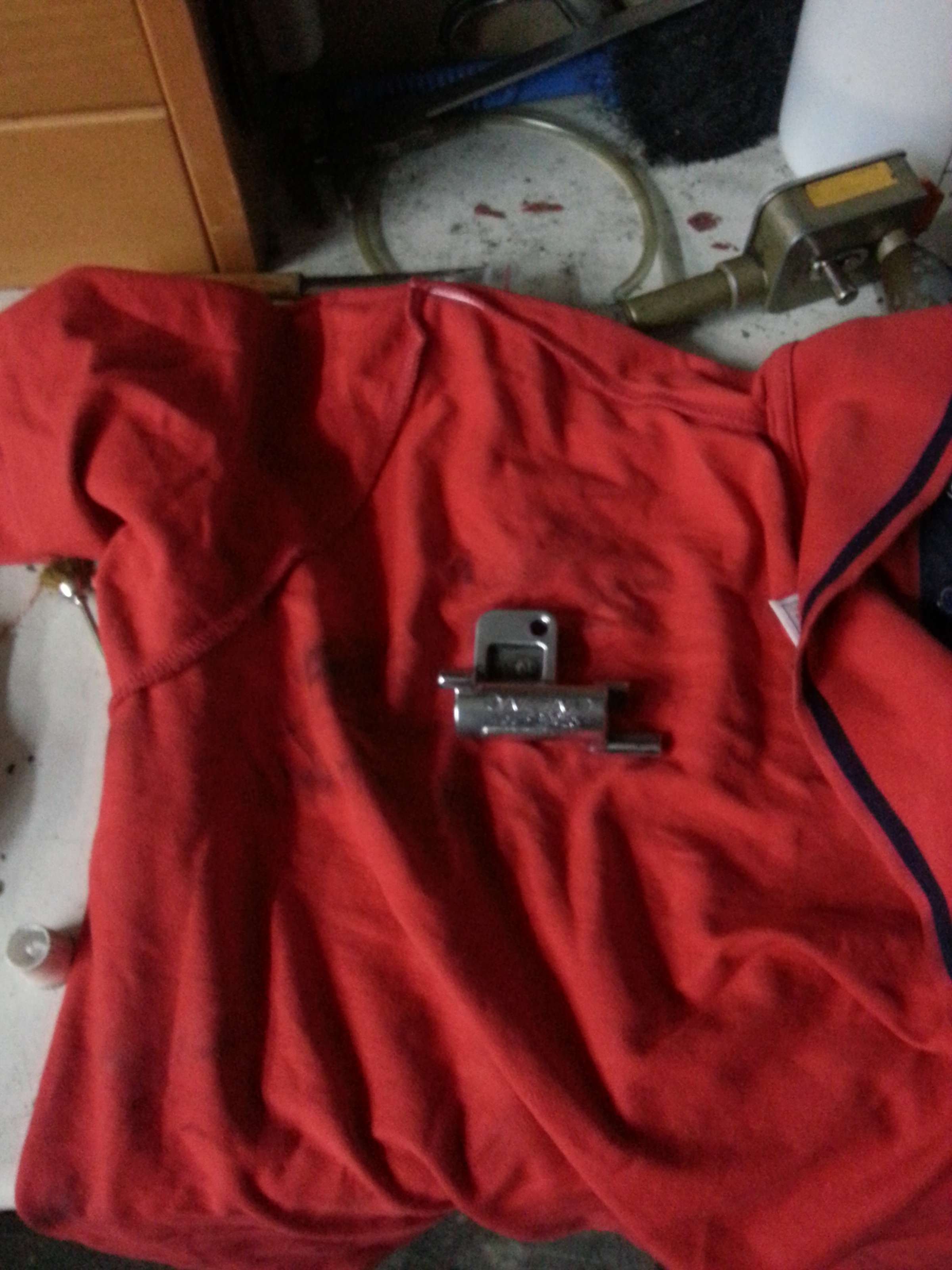

Da der Vorbesitzer aus irgend einem Grund das Schloss für die Sitzverriegelung entfernt und ich keinen zweiten Schlüssel wollte hab ich mir ne kleine Box mit nem Stellmotor und einem Taster gebastelt so das ich es nun elektrisch entriegeln kann. Bilder reiche ich nach.

So Goran, noch mal Plastikgeraffel als Nachtrag......
Sehr gut, danke! Ist ja auch wesentlich interessanter als das Anschrauben von Stangenware!
Wieso hast keins von der GR7AB genommen? Das sieht doch ähnlich aus (sogar besser, finde ich) und käme aus der Familie :-)
War zumindest bei mir mit einer der Gründe, warum ich unbedingt die 91er wollte....
Sieht aber auch so geil aus! nicht falsch verstehen!
Das ist geil! So langsam wirst Du mein Held hier. :sup
