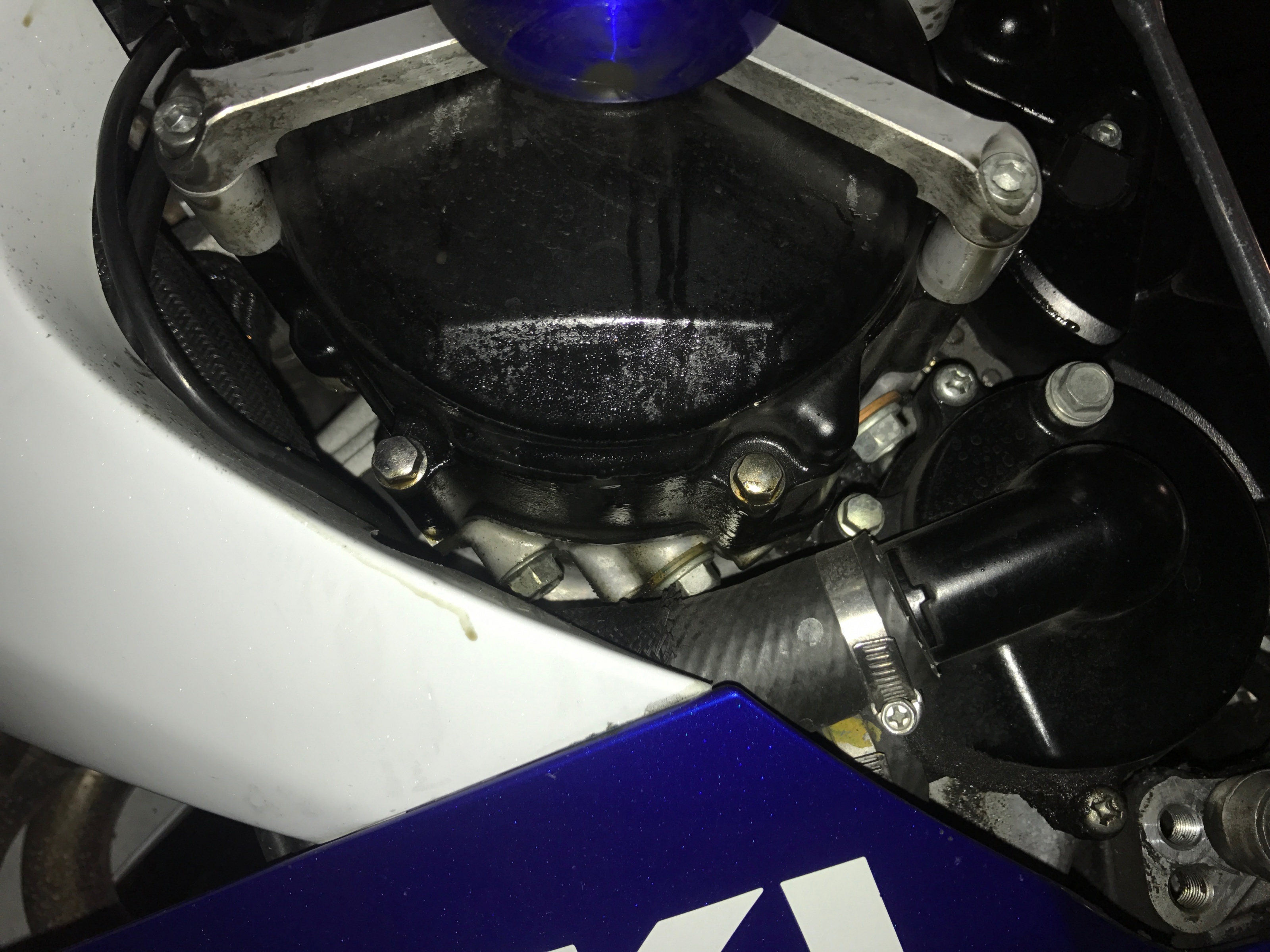

Servus Männer,
ich bräuchte dringend einen Rat. Hab zu Beginn der Saison einen kompletten Ölwechsel bei meiner GSXR 600 K8 vorgenommen (inklusive Ölfilter natürlich).
Nach ungefähr 600 normalen KM habe ich auf der Autobahn mal einige, längere Vollgasfahrten hingelegt und danach gemerkt, dass mein linker Schuh öllig war. Direkt nachgeschaut, und gesehen, dass das Ding irgendwo Öl rausdrückt.
Und zwar auf der linken Seite.
Was mir auffiel ist, dass es erst bei Vollgasfahrten rauskam.
Hab damals ca. 150 ml mehr als angegeben reingetan, weil das Öl gerade so bei Minimum stand.
Gut möglich, dass das dann doch zu viel war.
Jedenfalls meine Frage:
Habt ihr ne Idee was genau beschädigt sein könnte? Was genau befindet sich hinter dieser Abdeckung bzw. generell dort?
Ist es nötig den Motor dafür auszubauen bzw. rauszuholen?
Und zu guter Letzt, hat irgendwer ein ähnliches Problem gehabt und eine passende Lösung parat?
Wenn mir da jemand weiterhelfen könnte, wäre ich sehr dankbar.
Gruß Tim

Sieht nach dem Lichtmaschinendeckel aus. Einfach öffnen, das bisschen Öl mit Bremsenreiniger und Klopapier/Lappen aufwischen, die Dichtflächen penibel genau säubern (Bremsenreiniger), Dirko Spritzdichtung auftragen (dünne Bahn) und wieder zuschrauben. Bis zur nächsten Fahrt am besten nen Tag warten...

Ja ist der Limadeckel.
Das Öl kam aber von weiter oben oder? Am Limadeckel gibt es noch einen kleinen Deckel mit 3 Schrauben, ist das da raus? Da sitz ein Gummidichtring drin, vllt. mal auswechseln.

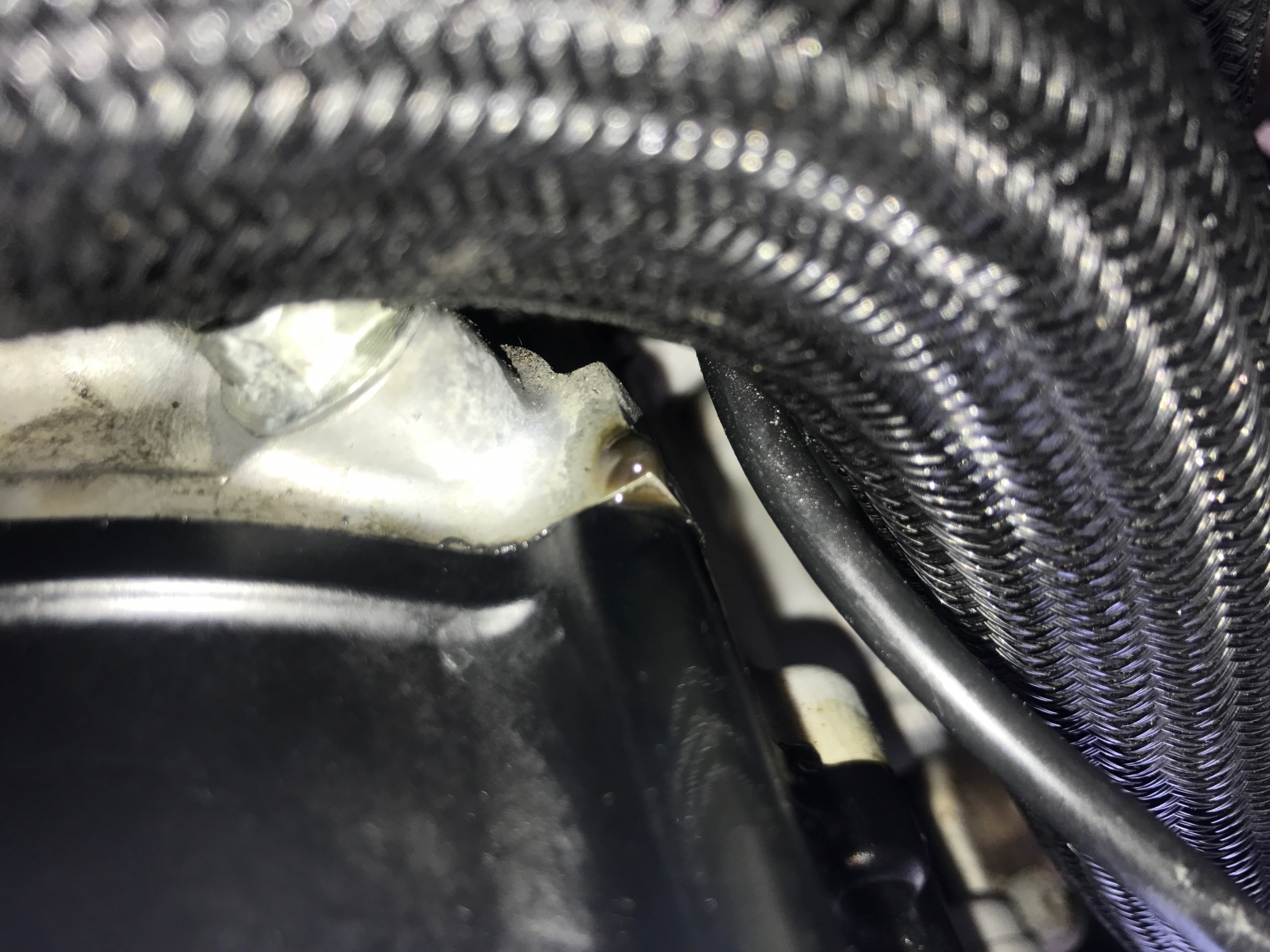

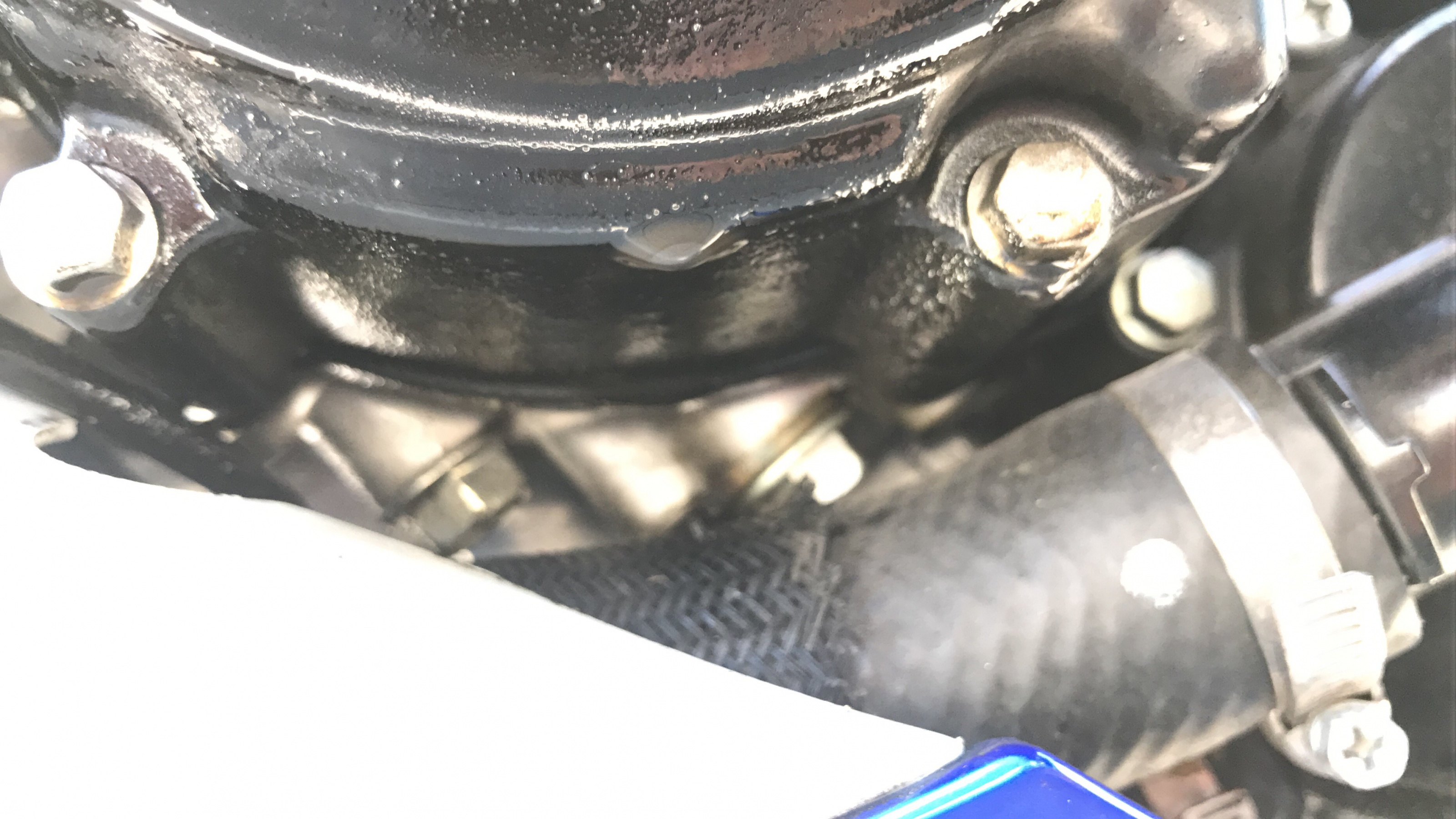

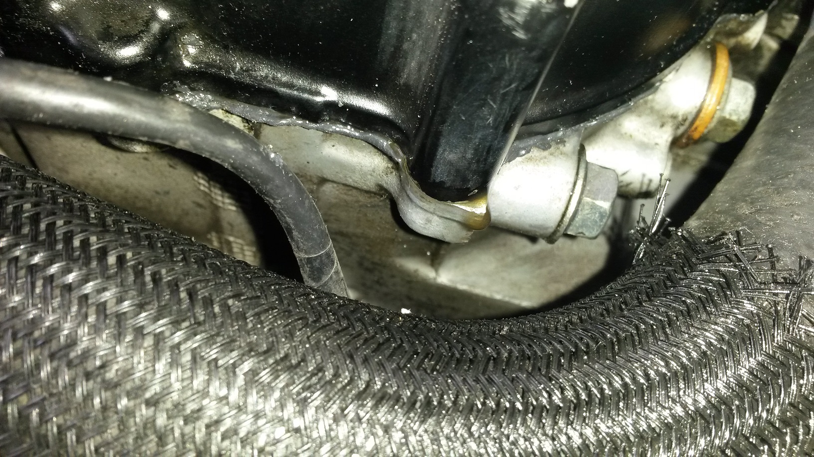

Danke für diesen Beitrag. Auch ich habe das gleiche Problem bei meinem Motorrad gerade festgestellt. Nach einer Fahrt bei höherer Drehzahl bei höherem Öldruck ist Motoröl links und rechts unten an zwei Schrauben des Lichtmaschinendeckels zu sehen. Auch an der Außen- und Innnenseite der Verkleidung ist ein Ölfilm durch herunterlaufen zu sehen. Aktuell habe ich etwas Motoröl an der Schnittstelle des Lichtmaschinendeckels und des Motors entdeckt. Ich werde als nächstes die Seitenverkleidung links abmontieren und alles reinigen, den Motor im Stand warmlaufen lassen und beobachten, wo Motoröl heraustritt.
*Edit (17:02 Uhr, 23.05.2017):
Ich habe auch ein einminütiges Video von der Öltropfenbildung bei ~ 80°C Motortemperatur mit meinem Telefon aufgezeichnet. Falls Interesse daran besteht, werde ich es auf Youtube hochladen und verlinken.
Ich habe das Suzuki GSX-R750 Service Manual, worin die Drehmomente und Montageanleitungen drinstehen. Alles andere als original Suzuki Dichtpapier ist Pfusch. Wie der Vorbesitzer meiner Maschine gepfuscht hat, kann man auf den Fotos sehen.*
