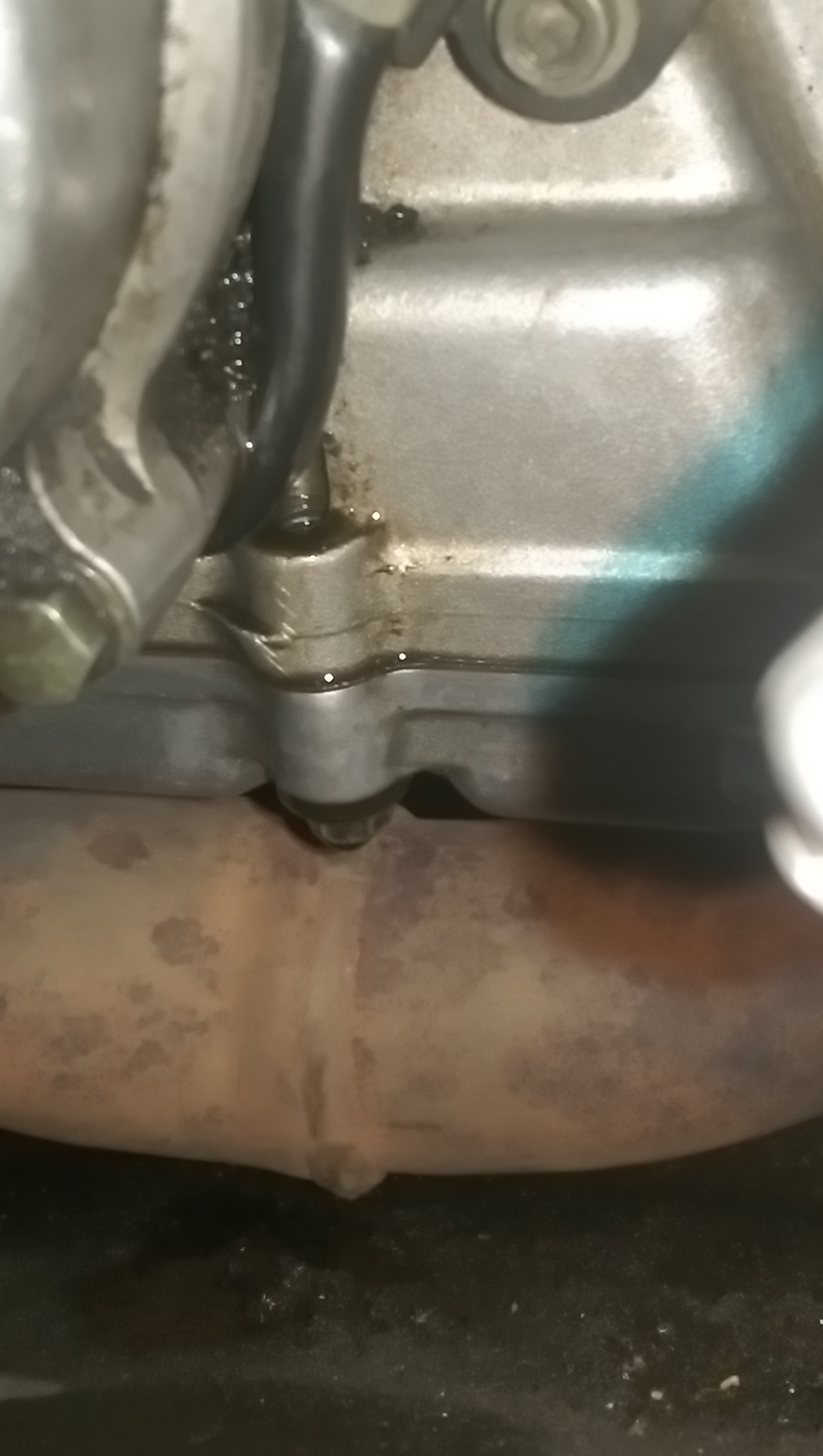

An meiner 750iger K1 musste ich die Ölwanne wechseln. Alles soweit gut, Ölwanne selber ist dicht, jetzt kommt aber das "aber":
Seitdem ich die Ölwanne gewechselt habe, ist an einer Schraube (linke seite, von der Seite betrachtet die 2. Schraube von links), eine Undichtigkeit. Die Schraube bzw. das Gewinde ist kurioser Weise als Einzige oben offen. D.h. man kann von oben in das Gewinde hineinschauen. Genau an dieser Stelle ist es auch undicht und es strömt Öl daraus. Jetzt die Frage: kann es sein dass man beim Einbau der Ölwannenschrauben verschiedene Schrauben hat oder bin ich der einzige, bei der das so ist. Ich weiß man kann sich das sehr schlecht vorstellen, aber ich würde mich freuen wenn mir jemand helfen könnte..
Kurz noch vorab: die Schraube ist beim Einlassen nicht auf einer Höhe des Gewindes und somit kann sie auch gar nicht dicht sein. Gibt es also dafür eine extra Schraube?

Ja hatte die Ölwanne schon einmal nochmal offen gehabt und habe extra darauf geachtet. Mich stellt nur die Frage ob das normal ist, dass oben das Gewinde zu sehen ist .. hast du evtl. ein bild von deiner gixxer an der Ölwanne? Bin nämlich echt langsam mit meinen recherchen am ende.. und im internet gibt es keine bilder dafür ..

Hab jetzt bei einem Bekannten mit ner K3 geschaut.. also von der Schraube her ist alles normal, auch bei Ihm kann man von oben reinschauen und die schraube geht nicht komplett bis zum Ende des gewinde. Also echt komisch .. IMAG0163.jpg
Die Dichtung sieht undicht aus, ist sie aber nicht, weil das runtergelaufene Öl sich auf die Fläche abgesetzt hat ..
